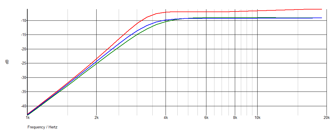

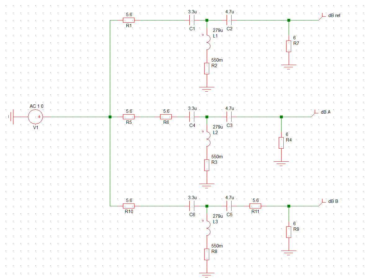

    Faktorenes orden er ikke helt likegyldig, når filteret er litt mer sammensatt en første orden. Her er en sammenlikning av å legge en ekstra motstand før hhv og etter diskantfilteret i https://www.hifisentralen.no/forume...itt-hissig-diskant.102270/page-3#post-3339086 sammenliknet med originalen.
    Rød kurve er originalen (målepunktet «dB ref» under), Blå kurve («dB A» under er ekstra 5,6 ohm før og Grønn («dB B» under) kurve er ekstra 5,6 ohm etter filteret. det er litt ulike -3 dB punkter Rød kurve er på 3k16 Hz, Blå kurve er på 3k2 Hz og Grønn kurve er på 3k49 Hz. Det er ei kjapp og forenklet spice-simulering der delefiltermodellen ser slik ut :
    Det viktige er dog at ei slik demping forrykker overgangen mellom bass/mellomtone og diskant, og følgelig summeringen mellom elementene, på en måte som kanskje er helt ubrukelig eller kanskje er helt fint. En spole på et sted rundt 100-200 µH over den ekstra motstanden, og en større motstandsverdi, kan bidra til at diskantelementet opprettholder nivået ved delefrekvensen men faller jevnt i nivå derifra og oppover. Dog dette blir uansett hit'n'miss ift det opprinnelige problemet.

    Vet ikke hva du har behov for. Prøver ikke å være uhøflig heller. Eksemplet fra KJ viser effekten av en motstand før delefilteret på en fin måte. Det var dette jeg lurte på, og fikk et godt svar. Delefrekvensen forskyver seg litt, som forventet. Jeg synes fremdeles dette virker som en ok løsning på trådstarters utfordring.
