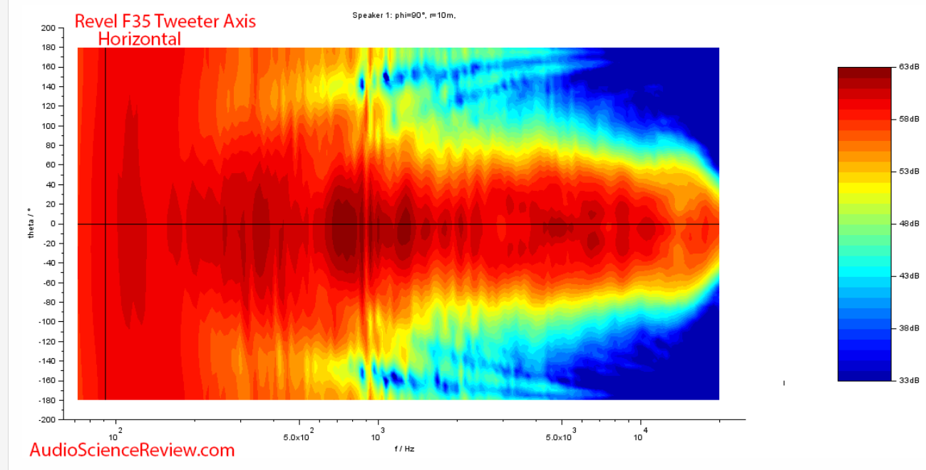

    vel kanskje satt litt på spissen ,men rommet dominerer under 1000 og spedningen er stor der , og jeg får stort sett samme repons over ca 1000 hz om jeg måler på 2 meter eller 20cm.. Kan jo skyldes at høyttalerne mine sprer grassat jevnt og likt :)
    Tydelig hvordan spredningen smalner over 1000hz og hvertfall i diskant over 2k..men jeg ser jo at det er energi på 60 grader til siden uansett

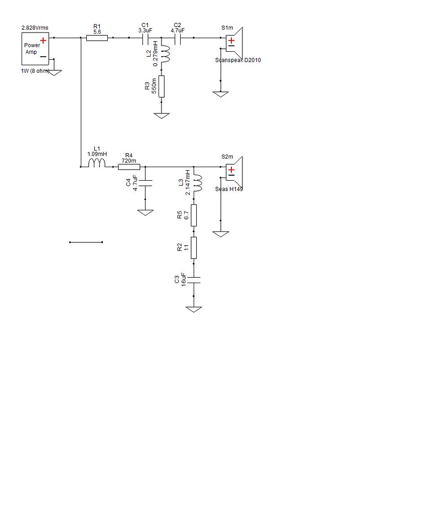

    Så her kommer mitt svar : Google førte meg hit: https://www.diyaudio.com/forums/multi-way/334610-proac-super-tablette-xover.html
    Her er det R1 som demper diskanten noen dB allerede. Ved å bare øke R1 vil delefrekvensen også påvirkes. Det beste er å erstatte R1 med et T-dempeledd med utgangsimpedans lik R1 (5,6 ohm). Hvis trådstarter vil gå denne veien kan jeg regne ut dempeleddet for deg!

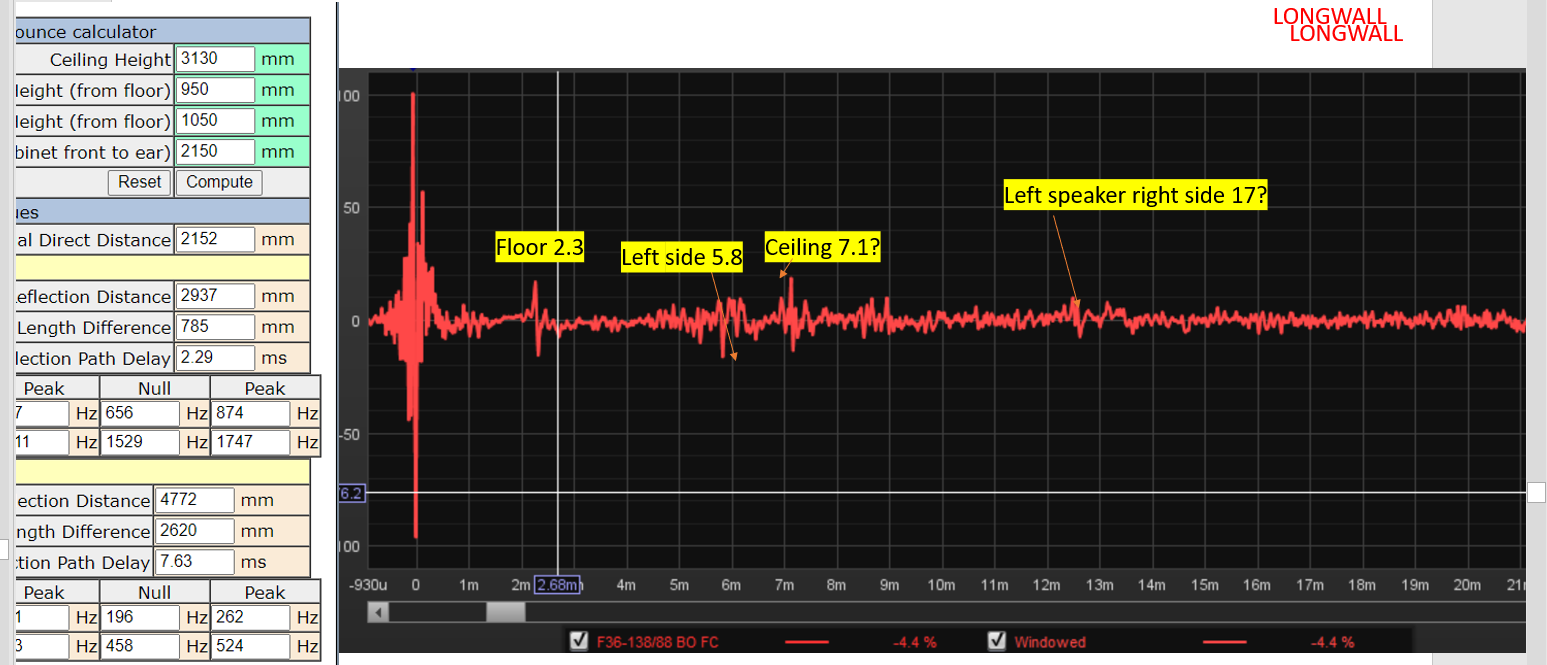

    Vis vedlegget 733238
    Det du viser er ser ut til å være en høyttalermåling og ikke en akustikkmåling. Hvis du ser på en impulsresponsmåling eller en ETC vil du se refleksjonene i rommet ditt og styrken på de. Det kan stemme at du stort sett får samme respons forskjellige steder i rommet. 😊

    moelv
    Her var det mange rare svar.... ;)
    Vis vedlegget 733239
    R 5.6 kan erstattes direkte med andre (større ) verdier uten T-ledd så lenge den sitter foran filteret som her. Et dempeledd (R/R) må sitte etter filteret, dvs rett foran diskanten.

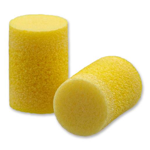

    Toilet papir kan afhjælpe problemet som nævnt. Jeg brugte det tweak for år tilbage. Jeg tror at det hjalp på den dårlige Dvd Pioneer 556a, som var skarp i lyden
    Med opgraferinger blev problemet løst, og toiletpapir var der ikke mere brug for.
    Det dæmper ca 1 dB ved 20 kHz., men ændrer på udstrålingen.

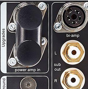

    Supernait 2 har noen inn/utganger på linjenivå som kanskje kan brukes til å sette inn et variabelt filter. Noen som vet hva som skjuler seg bak disse kontaktene?
    Når man ser dette filteret så er det åpenbart for meg at man har ofret klangbalanse for effektivitet i mellomtone og diskant. Ikke rart det låter lyst egentlig. Grunntoneområdet vil ligge for lavt i nivå rett og slett. Ikke bare litt, men 6-8 dB.

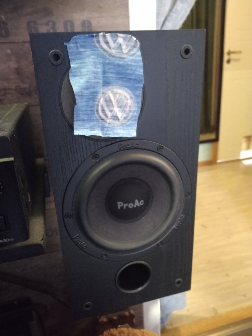

    Dette fungerte fint her i heimen. Mer behagelig lyd og utgiften var kr.0 :)

    Skeptisk til dopapir, og jeg er ingen elsker av VAG produkter så det å bruke reklame buffen fra den gjengen på noe som ikke synes er helt ok :)

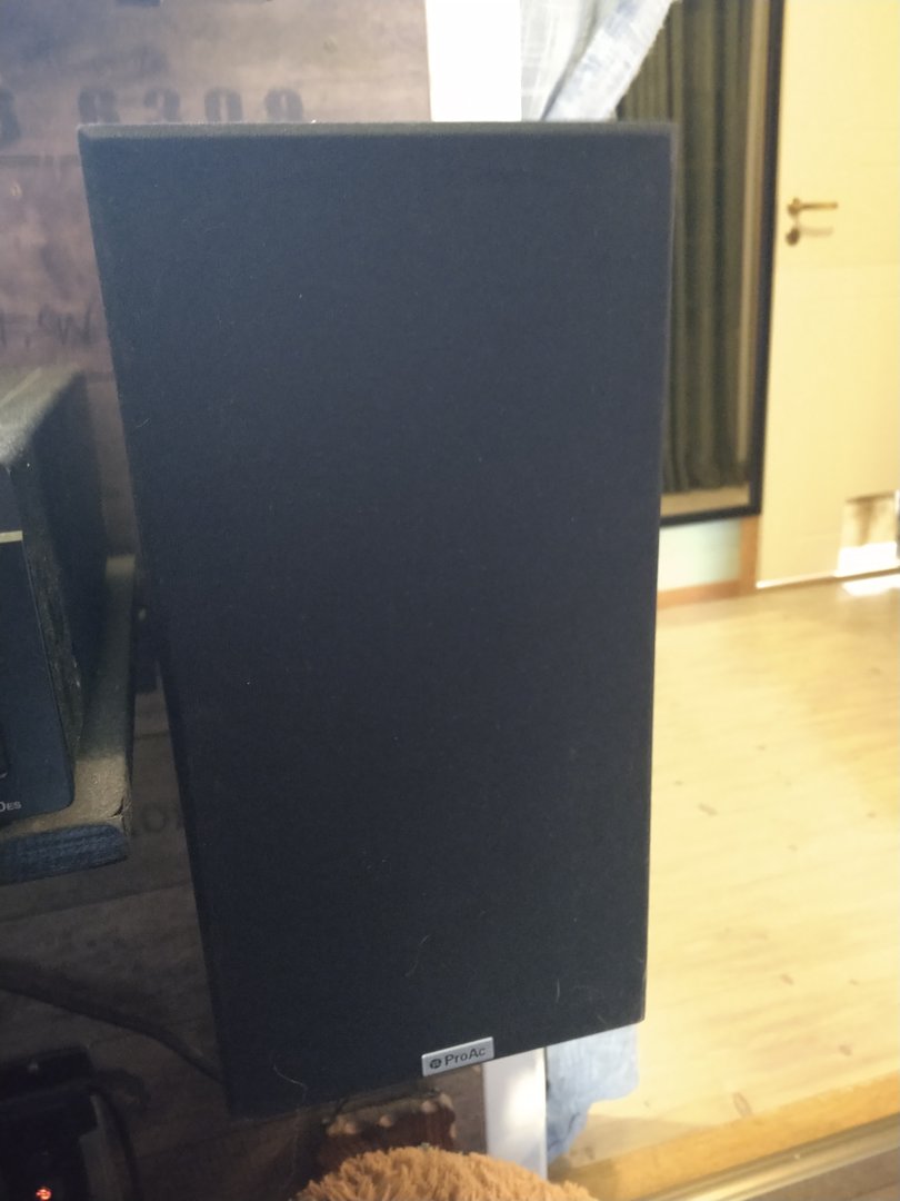

    Todd: Åpner du de høyttalerne, er litt av poenget borte. De er som de er fordi Stuart Tyler et co bygger dem sånn av en grunn. Dette løses enklest i match. Og enhver så inngripende endring i såpass nye komponenter som det å endre filterverdier betyr en ting: Feilmatch! Naim ER hissige på driv og energi i lyden, ProAc må ofte roes litt i toppen. Spiller best på varmnøytralt, kraftfullt forsterkeri. Som Bryston. Og Rega er Rega. Exact er en MM: impedansen er og blir 47 000 Ohm der. Så hvilke høyttalerkabler har du? Andre, digitale kilder? Regaen har egne kabler, så feilen ligger i match med elektronikk eller høyttalere og deres overføringer, evt i det musikalske materialets produksjon…Ei lita endring der, så hører du at ProAc funker svært bra på Naim også..They just need the utmost care in system matching😎 Tonekontroller er en vederstyggelighet som kun bidrar negativt. Til henholdsvis økt forvrengning og lenger signalvei🤬
