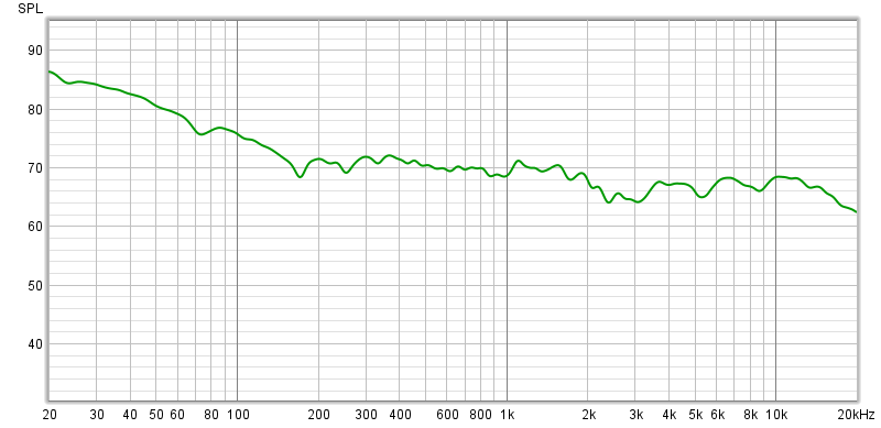

    Dersom man har et stort nok og fornuftig dempet lytterom + fornuftig plassering av høytalerne, tror jeg at mange ikke føler trang til DSP. Hva er noen få db avvik hist og pist i store bildet? Musikken vi spiller er produsert med enormt mye knottedreing; på noen er bassen skrudd i max og andre begravd i miksen etc. Det er ingen standard her. Har man nevroser kan selvfølgelig +1,5db ved fjørten hertz ødelegge nattesøvnen.....
    Fornuftig demping og fornuftig plassering varierer veldig mye foruten rommets dimensjoner og lytteavstand. Har man f.eks brukt mye tykk porøst materiale, så mister man mye nivå i bassen og det behøver man da korrigere for. Plasserer man høyttalerne med god avstand til vegger, så mister man også nivå i bassen og det må korrigeres for. Avstanden man har til høyttalerne vil påvirke nivået du trenger i diskanten, som taper seg over distanse.
    Høyttalerprodusenten av passive høyttalere gir deg bare en respons og den passer ikke veldig godt til alle plasseringer, lytteavstander og rom.
    Og få den riktige hevingen og nivået i bassen eller i diskanten kan utgjøre svært mye. Vi snakker da om et bredt frekvensområdet.
    I tillegg vil nesten alle passive høyttalere kunne forbedres med EQ fordi det passive delefilteret inneholder flere begrensninger og svakheter som man ikke kommer unna. Det kan også i flere tilfeller utgjøre mye.
