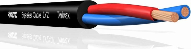

@AlfaR1 – Hvis jeg var deg, ville jeg kjøpt noen meter av for eksempel denne
(ca. 60 kr meteren for 2,5 mm2),
åtte bananplugger og mekket meg et høyttalerkabelsett som er et greit referansepunkt. Spill på dette en stund, og kjøp noe dyrere. Eller rett og slett noe med en annerledes konstruksjon. For eksempel fra inakustik som du nevnte over. Prøv selv. Du har jo 14 dagers returrett ved kjøp på nettet.
Vis vedlegget 1118719 (ca. 60 kr meteren for 2,5 mm2),
