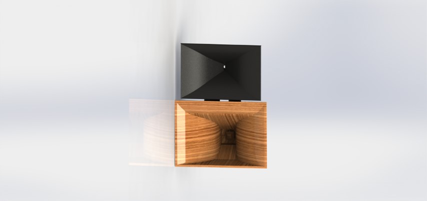

    Sitter man nære høyttaler og med lite reflektert lyd viser mine målinger gjort med Trinnov at fasen er jevn ( bortsett fra bass under 100hz) flytter jeg mikrofon lengre bak i rommet =større avstand til høyttaler viser målingene mere refleksjoner og mer rotete fase. Det siste gir mindre holografi og mer rotete lyd. Så 60 graders vinkel til høyttalere og sitte i nærfelt gir best holografi , mindre refleksjonsbidrag og jevnest fase. Desverre går fordufter bassen i et svart hull når jeg sitter slik , så jeg må kompromisse for med å sitte lengte bak for å få både bass og perspektiv 3D holografi
    Da er det bare å bytte til store horn med høy DI og uniform spredning.
    Garantert høy WAF! :LOL:
    56.018
    104.754
    - var nok derfor du solgte de.... :LOL: :LOL: :LOL: You couldn't handle the Truth
