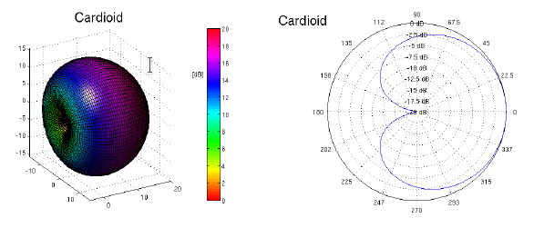

Jau, lyden er ikkje dårleg. Men eg er ikkje overbevist om at åttetals spredekarakteristikk er ideelt. Dei krumme panela til Martin Logan fører rett nok til eit breiare spredemønster, men dei strålar for mykje attover. Nyrekarakteristikk er truleg betre, for dei har ein null i spredemønstret rett attover og eit breidt strålemønster framover og til sidene. Da får ein med tidlege refleksjonar frå sideveggane, noko som er viktig for fleire ting: breidda på lydbiletet, romfølelsen, klangafarga, osb. Ein kan sjølvsagt dempe veggen attom elektrostatar, men dei sprer ikkje nok til sidene. Å måla strålemønstret til panelhøgtalarar er ikkje så enkelt, så eg ikkje målt ML Spire. Prøvde ein gong å måla ML Vantage, men resultatet var ikkje bra.

for riktig 8-talls spredningsmønster trenger man en 4 veis dynamisk dipol ala lx521, det er noe helt annet enn en elektrostat.
