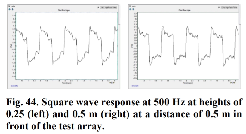

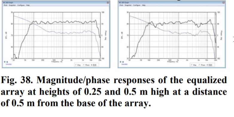

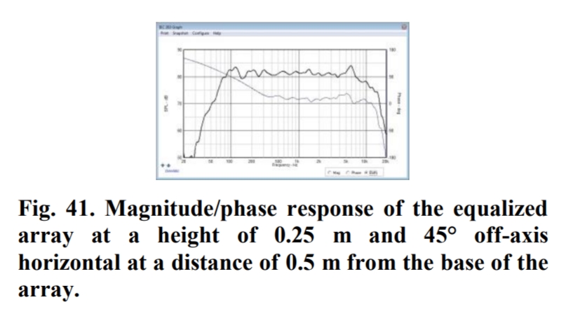

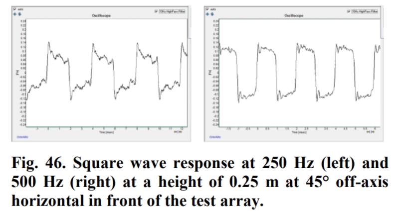

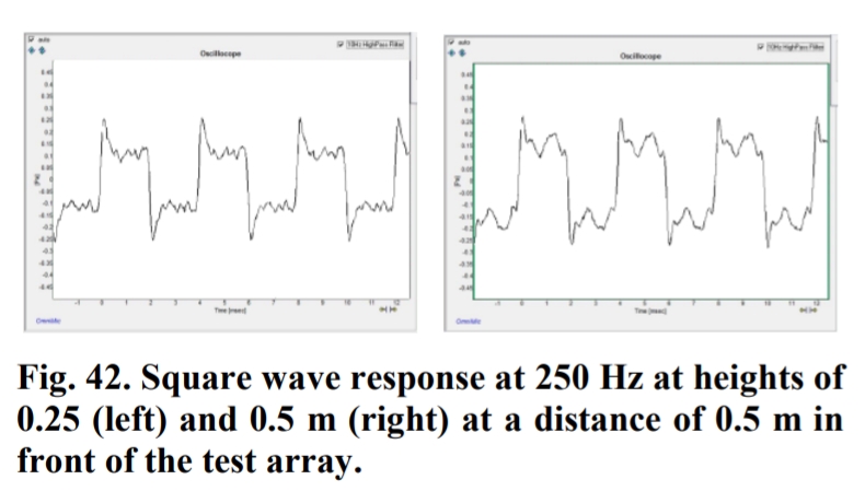

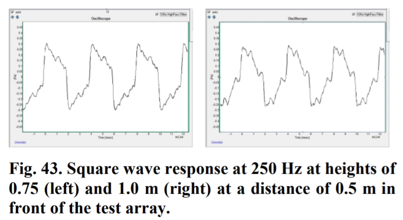

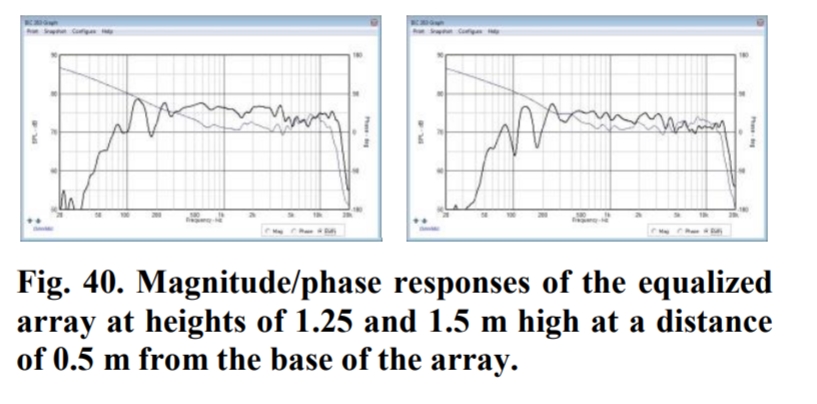

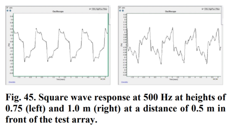

    Fasekorrekt on-axis, i ulike høyder og til sidene ;) Fasen vil holde seg jevn lenger ned i frekvens med vanlig høyttaler størrelse og målinger som utføres anekoisk. Det er med en liten prototype målt i vanlig stue.
    MusicBear
    Kan du si litt mer om dette (ikke i målegrafer men med ord), hva du legger i «vanlig høyttalerstørrelse» og «hvorfor/årsak/hva skjer»i det du mener med dette innspillet?
    Spør utelukkende med respekt og nysgjerrighet, ikkei noe forsøk for å sette deg fast elle annet negativt.
    Bjørn ("Orso")
    03.11.2008
    11.296
    2.903
    Det er en liten protohøyttaler med kun 58 cm høyde. Da mister den spredningskontroll tidlig i frekvens og rommet som ikke er anekoisk vil også da bidra tidligere. Ergo så holder ikke fasen seg jevn spesielt langt i frekvens. Vanlig høyde på denne type høyttaler er gjerne 150 cm og holder direktiviteten betydelig lenger ned i frekvens.
    Refleksjoner endrer fasen og er grunnen til at i et vanlig rom uten særlig tiltak, så klarer som regel ikke folk å høre forskjell på høyttalere som er faselinære vs ikke faselinære. Det krever en viss kontroll på rommet. Refleksjonene skaper for mye fasefeil og dermed rot i lydbildet slik at det maskerer slike detaljer.

    Jo. Det er meget bra og viser at høyttaleren er minimum fase opp og ned, til sidene og den kan reprodusere firkantpulser flere steder. Firkantpulsene vil åpenbart bli bedre når høyttalereren er målt anekoisk.
    Det vil gjerne være andre områder som er forbedret når høyttalerne er faselinære og kan være årsaken til at du har godt inntrykk av den type høyttaler selv i vanlige rom.
