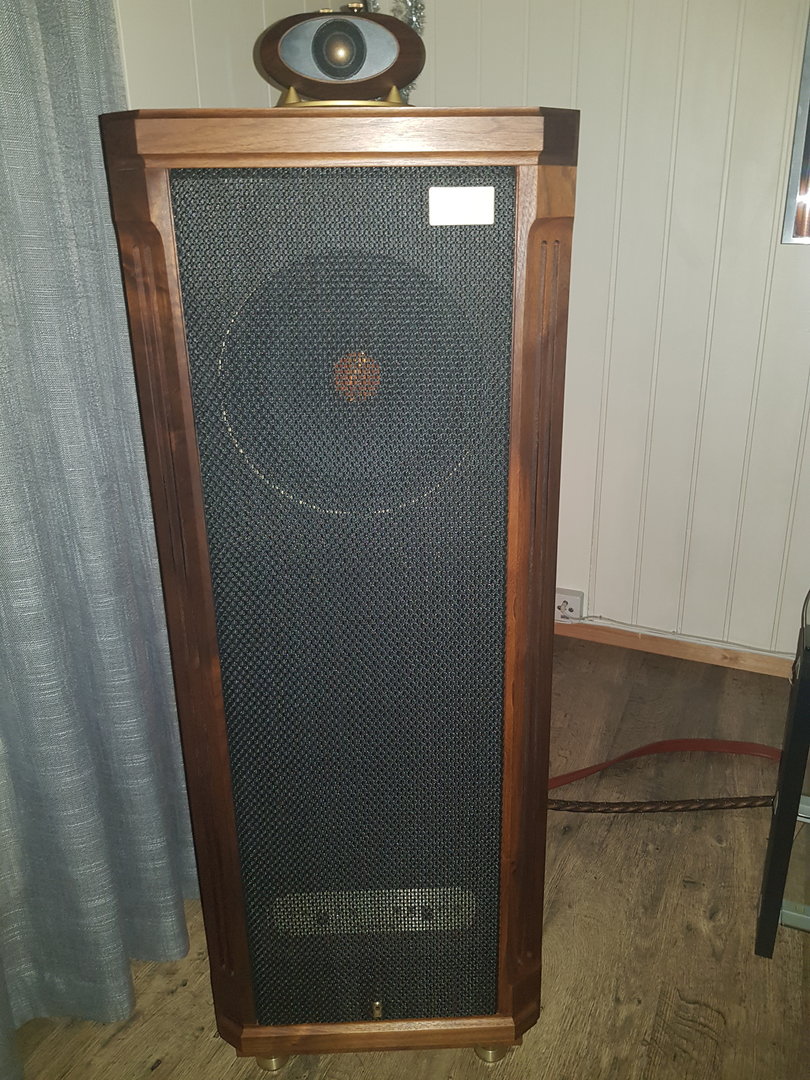

    Har en PA høyttaler. 10" med en integrert diskant. Låter både "live" og rimelig "høflig"
