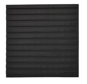

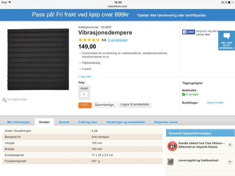

prøvde clas ohlson gummien, de ga meg ingenting dessverre, tror ht er for tunge til at de gjør noe. ihvertfall på teppe som jeg har. så nå har jeg bestilt disse
satser på at disse rydder opp litt. men hvis ikke kjører jeg bare uten noen ting. er kanskje litt psykisk da jeg aldri har hatt ht rett på gulv før. Disse høyttalerne veier 108kg pr stk så det er vel ikke sikkert de trenger noe?
Z
Zomby_Woof
Hva skal de klossene gjøre som ikke gummien til Clas gjør? Det ser jo ut som kryssfinerklosser med gummi på hver side. Er det noe mer?
Realchef
17.03.2006
426
286
Horten
Dessuten er 30$ ikke så mye, gummien til clas koster. 149 den og
Z
Zomby_Woof
Sant nok at de er tykkere. Men gummien er vel ikke tykkere, det er bare en på hver side av treklossen?
Jaja. Dyrt var det jo ikke.
