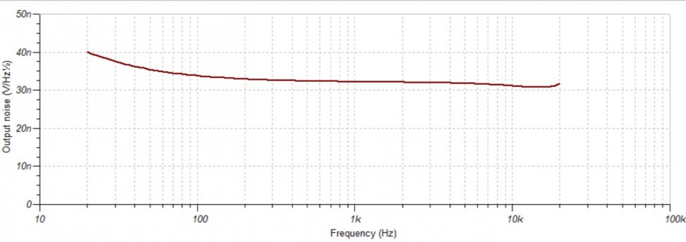

    Tingen med OPA1611/1612 er at open loop gain-kurven sikksakker ved 10 og 30 MHz:
    http://www.ti.com/lit/ds/symlink/opa1612.pdf
    Jeg fiklet en del med komponentverdier i simuleringene for å parere det der. Det var egentlig lettere enn jeg hadde trodd, på grunn av en annen endring som vi allerede gjorde før forrige prototyp. Jeg er behersket optimist og tror dette bør fungere helt fint i Bifrôst, men at det vil sparke bena vekk under en Modulus-86 om man bare dropper inn en OPA1612 der i stedet for LME49720. Tom beskrev den knekken ved 10 MHz som "really annoying". Men jeg vet jo ikke hvor nøyaktige hverken den grafen eller Spice-modellene fra TI er.

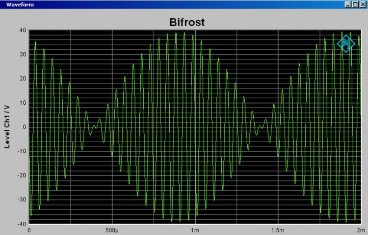

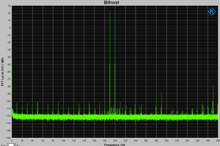

    It's alive !
    På selveste bursdagen min våknet den nye Bifrôst til live.
    Den startet opp uten problemer på første forsøk og oppfører seg perfekt.
    Her ser vi støygulvet med kortsluttede innganger til venstre og med 10uV signal 1kHz til høyre.
    10uV blir forsterket 10 ganger til 100uV. I 8 ohm er det 1,25nW effekt. Det tilsvarer 11dB SPL på en 100dB høyttaler på 1 meter. Støygulvet ligger 1000 ganger lavere. :cool:
    Her leverer den 100W i 8 ohm
    0,00047% er det laveste jeg kan måle med min UPV Audio Analyzer. Og det er andre og tredje harmoniske som typisk dukker på på UPV. Jeg tipper Bifrôst har enda lavere forvrengning enn de -120dB vi ser her. Legg merke til at det eneste sporet av høyere ordens forvrengning er fjerde ordens på -132dB. Var det noen som sa at NFB gir masse høyere ordens forvrengning? :rolleyes:
    Bedre bursdagsgave kunne jeg ikke fått :). Gratulerer til Asbjørn også som står bak de teoretiske prinsippene.

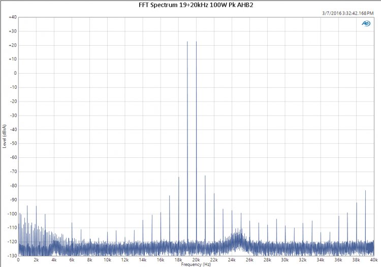

    Jeg gjorde et overslag på THD+N ved å regne root sum square av THD+N fra databladet for OPA1612 for hver av de tre opampene + utgangstrinnet. Da tok jeg hensyn til gain og lastimpedans i hver posisjon. Jeg kom til THD+N på ca -123-124 dB ved 20 kHz, målt med 80 kHz båndbredde. Ved 1 kHz bør det bli en god del lavere, under -130 dB, men forvrengningen fra opampene vil være begravd i støygulvet. Her er vi på så lave nivåer at små effekter som signalavhengig chip-temperatur, induktans i traces til bypass-kondensatorer og gjensidig induksjon mellom traces fort kan bli dominerende forvrengningskilder. Det er ikke med i dette overslaget. Armand har gjort en layout som burde være nokså motstandsdyktig mot slikt, så det bør ikke bli altfor mange dB der heller.
    Jeg tror det er mulig å ca halvere støyen fra det nivået Armand nettopp målte. "Benchmark" er fortsatt Benchmark AHB2 med 7,1 uV støy som stereo og 9,8 uV som brokoblet mono. Vi bør kunne slå de tallene, ihvertfall med to kort hhv i parallell og i stereo på samme måte som hver AHB2 består av to forsterkerkort. 130 dB SNR med 100 W i 8 ohm (28,3 V RMS) betyr mindre enn 8,9 uV støy uvektet 20 Hz - 20 kHz.
    Benchmark oppgir <-119 dB THD i stereo og <-120 dB i mono, men med bare 20 kHz båndbredde på målingen. Det tror jeg vi allerede matcher, så det bør være mulig å slå "the cleanest, quietest amplifier on the planet" på både forvrengning og støy. Vi slår den formodentlig allerede mht CMRR og dempefaktor (dvs utgangsimpedans), men har valgt å begrense båndbredden til 100 kHz i stedet for 200 kHz som i AHB2.

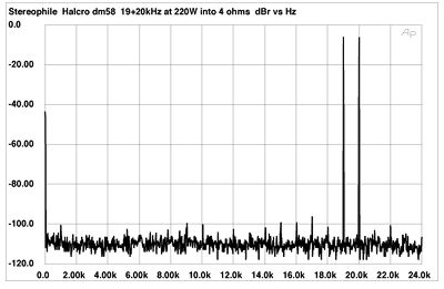

    Det er mer krevende å slå forvrengningen fra Halcro Eclipse som oppgir <-126 dB THD opp til 20 kHz målt med 100 kHz båndbredde og intermodulasjonsprodukter <-126 dB med 19+20 kHz. At vi allerede grisebanker Eclipse mht støy vet vi fra før. Det er en grunn til at Halcro bare oppgir tall for THD og ikke THD+N. Vi vet også at den har vanvittige 60x gain, så all støy fra kilder og preamp vil også bli blåst opp med 60x.
    Den interessante utfordringen er hvor nær vi kommer å slå både AHB2 mht støy (>130 dB SNR) og Eclipse mht forvrengning (<-126 dB THD) samtidig. Vi greier nok ikke begge deler, langt mindre å måle det, men det er omtrent der grensen vil gå for hva dette lille DIY-prosjektet er i stand til å gjøre. :)

    Nå skal jeg ikke trekke i tvil at Eclipse faktisk har så lav forvrengning, men det ville vært interessant å visst hvordan de måler det siden det ikke finnes kommersielle instrumenter som klarer det.
    Det er en gruppe på DiyAudio som sysler med ultra low distortion målinger. Jeg skal ta en runde med de gutta og høre om man kan lage seg noe såpass presist selv. Hvis vi bare kunne måle det ved en spesifikk frekvens ville det gitt oss en inikasjon
    40.697
    44.582
    Jeg mistenker at Halcro ikke kan måle det, de heller, men at det er basert på beregninger. Uansett virker det som en merkelig prioritering å presse THD ned til så lave nivåer som dette og totalt ignorere støy. 5 nV/sqrt(Hz) inngangsrelatert blir til 300 nV/sqrt(Hz) på utgangene av en 60x forsterker. Total støy og SNR blir deretter.

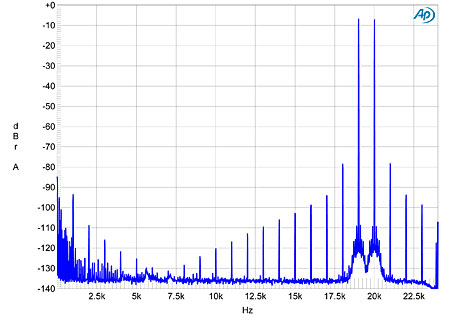

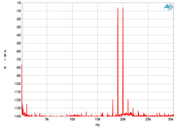

    ^Bra timing. SINAD @ 5 W in 4 ohm er målestokken. De vi liker å sammenligne oss med er topp tre, mens Halcro vil nok aldri sende en Eclipse hit for testing.
    Støyen i AHB2 måles til -113 dB under 5 W @ 4 ohm. De 5 W er 4,47 V RMS, så støyen må være ca 10 uV.
    Hvis vi går ut fra at Bifrôst også vil være dominert av støy ved 5 W og 1 kHz (og det vil den være), så er de 15 uV Armand målte 20 log(4,47/15e-6) = 109,5 dB. Altså plasserer Bifrôst seg nå midt mellom AHB2 og NC400 i denne rankingen. Hvis vi reduserer støyen til f eks 8 uV får vi en SINAD på 115 dB og en nokså klar førsteplass. :cool:
    Hvis jeg gjettet riktig med ca 45 uV støy ut fra Halcro Eclipse vil den havne nokså nøyaktig på 100 dB SINAD og likt med Mod-286. Da må Mod-286 tydeligvis ha gjort det en god del dårligere i testen her enn hva Toms egne måledata skulle tyde på, siden de oppgitte 29,5 uV støy skulle tilsi 104 dB SINAD. Testen pekte også på et antall andre småting med Mod-286:

    Det er lenge siden vi var bortenfor hva som gjør noen hørbar forskjell, så nå er det mest for sportens del. :)
    Jeg simulerte reaktive laster for noen uker siden. Bifrôst ser ut til å tåle usannsynlig mye. Den har også mikroskopisk lav og flat utgangsimpedans, så jeg ser ikke helt hva som skulle vippe den av pinnen. Vi får vel se (og høre) etterhvert om det også gjelder med den fysiske forsterkeren og en reell høyttaler, ikke bare i simuleringen.

    Det blir i praksis en øvelse i lavest mulige støy, som igjen blir et spørsmål om å finne riktige impedanser rundt de enkelte opampene. Den termiske støyen fra motstandene øker som kvadratroten av motstandsverdien i ohm, men vi vil heller ikke gå så lavt at opampen begynner å forvrenge og i verste fall klippe pga høyt strømtrekk. Det er mulig å gå en del lavere enn impedansene i versjonen Armand bygde og testet. Støyen blir også lavere ved lavere gain, så vi setter den til 9 dB, samme som "low gain" i testen av AHB2. I 4 ohm er det tryggest med to kort i parallell, noe som både sikrer tilstrekkelig strømkapasitet og reduserer støyen med enda noen dB.
    Så vi forestiller oss en dual Bifrôst med en delt 300 W SMPS og 9 dB gain. Den vil gi 200 W + 1 dB headroom før den begynner å klippe i 4 ohm. Simulert støytetthet på utgangene ser slik ut, og jeg innrømmer igjen at jeg har skjøvet "noise shaping" litt opp i frekvens her, nå omtrent som i NCore. Området 10 - 20 kHz er halve båndbredden og vekter tungt i en slik beregning som dette.
    Integrert blir det 4,44 uV total støy til 20 kHz. De 5 W i 4 ohm er fortsatt 4,47 V RMS. Da blir SNR = 20 log(4,47/4,44e-6) = 120.1 dB. Jeg vet ikke hva forvrengningen blir, men mye tyder på at den vil være begravd i støygulvet selv ved dette nivået. I så fall blir SINAD tilnærmet lik SNR, og vi vil slå AHB2 med 6-7 dB om denne simuleringen stemmer.

    Asbjørn viste til Benchmarks AHB2 i post 333. Jeg satte opp målingen med eksakt samme signal på utgangen av forsterkeren.
    Bølgeformen ser slik ut nå 19kHz og 20kHz spilles samtidig. De vil modulere hverandre og vi får "et slags" signal som repeteres med 1ms (1kHz). Peak spenning er 40V og effekten i det øyblikket er 100W i 8 ohm.
    Ved å se på spektrumet kan vi se hvor god forsterkeren er. Man ønsker seg minst mulig annet enn 19 og 20kHz.
    De to signalene ligger på +23dBV. De to første sidebåndene ligger på -98dBV og -101dBV. Vi ser også at 1kHz ligger på -102dBV. Det er over 120dB lavere enn signalet og jeg tillater meg å vise til målingen fra AHB2.
    Sidebåndene ligger "kun" 96dB lavere enn signalet og vi slår den med 24dB.
    Dette ser lovende ut :)
    Nå skal jeg bytte en gjeng med motstander og målet er å redusere støynivået uten at THD går opp.

    Dette ser veldig, veldig bra ut. Det finnes ingen andre audioforsterkere på planeten som vil være i stand til å vise en tilsvarende IMD-måling. Selv om det også slipper gjennom noen strømforsyningsrelaterte frekvenser i Bifrôst, er det langt mindre enn i AHB2.
    AHB2 er allerede ekstremt bra. For å illustrere hvor stor forskjellen til mer «normale» forsterkere er, her er en tilsvarende test av Electrocompaniet AW400:
    https://www.stereophile.com/content/electrocompaniet-aw400-monoblock-power-amplifier-measurements
    Legg merke til at signalet her er ved -7 dB, så toppene ved ca -78 dB er tredjeordens forvrengning ca 71 dB ned fra signalet. I AHB2 ligger de ca 96 dB under signalet, og i Bifrôst 121-123 dB under signalet. Det er i «parts per billion»-området. Bifrôst har minst 50 dB lavere tredjeordens forvrengning enn AW400. Minst, fordi vi fortsatt er på grensen av hva måleinstrumentet kan gjøre.
    Her er state of the art Boulder 2150, 140 kg tung og priset til $99000:
    https://www.stereophile.com/content/boulder-amplifiers-2150-monoblock-power-amplifier-measurements
    Tredjeordens er ca 112 dB ned fra signalet. Det er «extraordinarily low» ifølge Atkinson, og det har han helt rett i, men vi slår den med 10 dB. Minst. Og vi bruker vel fortsatt en Connex SMPS strømforsyning til $69 og LM317/337 spenningsregulatorer til tre kroner stykket. :cool:
    Halcro DM58, om man kan stole på Atkinsons målinger:
    https://www.stereophile.com/content/halcro-dm58-monoblock-power-amplifier-measurements-part-2
    Høyeste forvrengningskomponent er femteordens ved ca -90-95 dB, mens tredjeordens ligger ved -95-100 dB. Om denne målingen stemmer slår vi den med 20 dB eller så.
