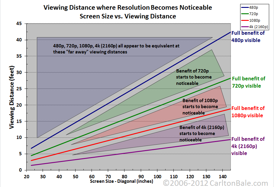

Godt at noen får skrevet det svart på hvitt, har sagt dette i årevis til kompiser som mener man ser forskjell på full HD og 4k. Jeg har aldri sett forskjell. Har forøvrig en LG 75" 4K TV og 1080p prosjektor, der lerretet er på over 110" og jeg opplever det ikke kornete på noen måte. Hvor går grensa for når man ser forskjell? 150", mer?
Personlig vil jeg ikke se på det som noe problem å gå enda nærmere. Men det er merkbar forskjell mellom 1080p og UHD på vanlig seeravstand. HDR/Dolby Vision er forøvrig mye viktigere.

Spørsmålet mitt var relatert til på hvilken størrelse man ser forskjell på 4k og full hd ....

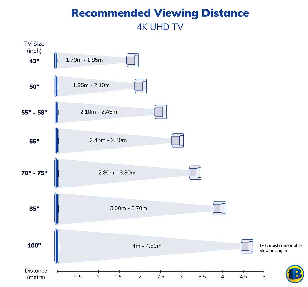

På laveste avstand (innenfor anbefalt) skal det ikke være noe problem å se forskjell på 2160p (dette kalles UHD vanligvis) vs 1080p.
Edit:
4K = 4096 x 2160 (1.9:1)
UHD = 3840 x 2160 (1.78:1) <== alle som sier 4K mener egentlig dette når det gjelder TV.

Avstandene over er vel ok for blandet bruk - tv-serier, sport & gaming osv - for film vil man ha det en del større. Om man vil ha litt "kino-følelse".
Det varierer noe individuelt siden vi har ulikt syn. Men du skal sitte rimelig tett på for å utbytte av 4K. Med 8K så er vel minimum avstand til f.eks en 65" rundt 90 cm.
Tabellen under gir en grei pekepinn opp til 4K. Men som nevnt som kommer det andre forbedringer med 4K standarden og de har i høyeste grad betydning.
