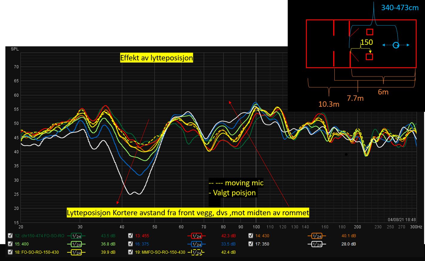

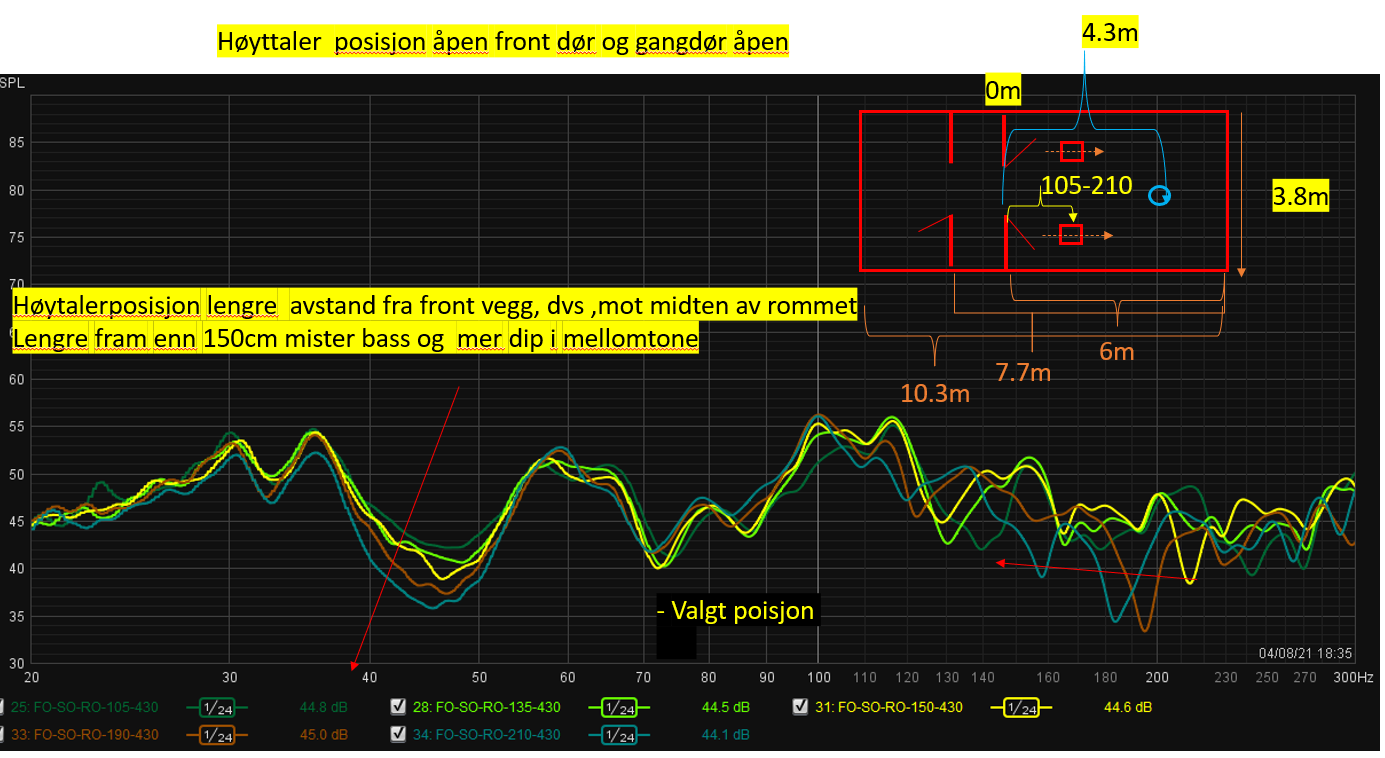

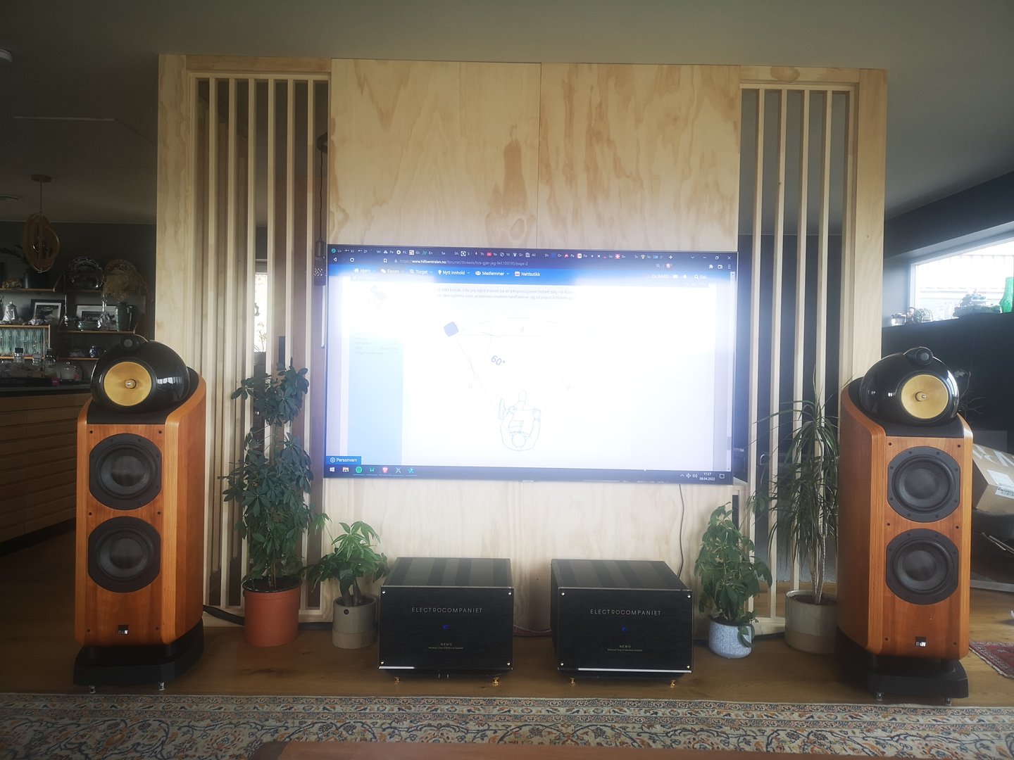

    Kan oppdatere litt her, har prøvd mye forskjellig, selv med høyttalerne langt ut på gulvet ble det ikke så mye bedre, men tror litt av grunnen er at jeg da blir sittende for nærme.
    Har prøvd forskjellige avstander både i avstand i mellom høyttalerne og avstand fra vegg og lytteposisjon lenger ut fra vegg.
    Har nå bygd om frontveggen og det hjalp mye, i tillegg ser det bedre ut.
    Tenker å bygge en absorbent bak lytteposisjon og si meg fornøyd frem til jeg får råd til noe skikkelige DSP greier. Ser mange anbefaler Trinnov, men det koster jo sitt.

    Et tips når det gjelder vinkling av høyttalere: Jeg har med stort hell brukt en liten Bosch lasermåler. Da er det uendelig mye lettere å se om høyttalerne er likt vinklet, og du får også målt nøyaktig avstand fra hver høyttaler til lyttepos. Mvh
    Dette trikset har jeg brukt mye og ikke en gang stemmer symmetri, selv om rommet mitt er rektangulært og lukket.

    Har du gått vitenskaplelig til verks og målt med REW men ulike plasseringer av lytter og høyttaler.? Hvis ikke er det vel på tide å begynne
    Vis vedlegget 807705
    Vis vedlegget 807706
    Hadde tenkt å handle mikrofon for å måle, men datt av når jeg skulle prøve å finne forsterker til den, må jo være en usb greie så jeg får koblet til pc (har ingen lydkort med mic inngang, er mikro pc)
