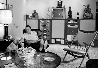

    Interessant, jeg hadde ikke sett de bildene før. Med Ol' Blue Eyes' selvbilde var det nok viktig at vokalgjengivelsen var dønn stabil midt i stereobildet, tipper jeg.
    Noen som vet hvilke høyttalere det der var?

    Med Ol' Blue Eyes' selvbilde var det nok viktig at vokalgjengivelsen var dønn stabil midt i stereobildet, tipper jeg. Interessant, jeg hadde ikke sett de bildene før.
    Du ser trekanalsmaskinen i front - med tre målepaneler, en for hver kanal. Presto 825 3-track. (Bing Crosby var angel investor i Ampex, og Sinatra ville ha et annet merke.)
    Jeg er blitt fortalt at det var satt opp med Altec høyttalere - du kan ane et mørkere omriss i hvert lyse felt - ingen småtass bak der. 604 serien til Altec kan passe med omrisset og posisjon.
    Noen ganger inviterte Frank venner over til en lytt.

    The Chairman appears to be sporting a 3 channel system - Presto 825 / 3 track, McIntosh C22 preamp, Fisher R200 tuner, 15" coax speakers (possibly Altec Duplex 604?).
    Valentino Electronics, which in the 1950s designed custom sound systems for the homes of such stars as Bing Crosby, Frank Sinatra and Danny Kaye.
    Jean G. Valentino, 82, an Emmy Award-winning sound engineer and mixer for half a century. Valentino, the only nephew of silent film heartthrob Rudolph Valentino, earned a 1971 Emmy for sound mixing in the television movie "Tribes." He worked on more than 500 motion pictures and television series, including such hits as "Twilight Zone," "Rin Tin Tin," "Rawhide," "Petticoat Junction," "Bewitched" and "Father Knows Best." Valentino also operated Valentino Electronics, which in the 1950s designed custom sound systems for the homes of such stars as Bing Crosby, Frank Sinatra and Danny Kaye. On Sunday in the Hollywood Hills.
    Vis vedlegget 227416

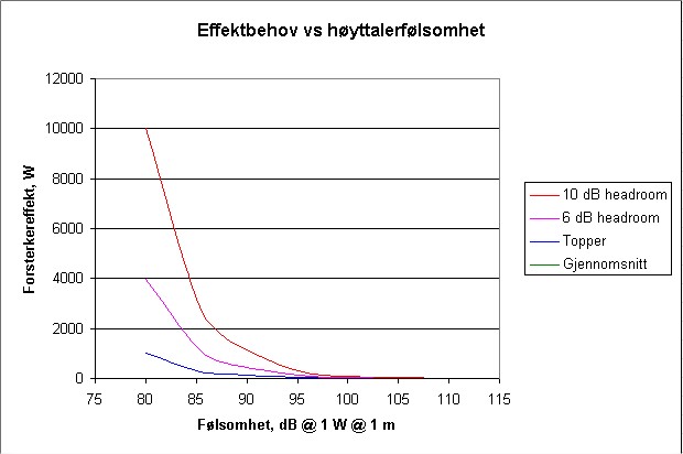

    BTW, Asbjørn, her er hjemmelekse til deg - drar til Bergen et par dager og er "incommunicado" for det meste...
    - Hva med å lage en tabell/graf som viser hva som virkelig trengs av kapasiteter for at ting skal bli tilnærmet realistiske? Mao. fullrange 110 dB peaks med +10 dB headroom i tillegg. La oss være litt greie, si 25 - 20.000 Hz, romstørrelse 50 m2.
    Tre scenarioer mht. høyttalere; 88 dB /1W (som mange blingbokser er oppgitt til), 100 dB /1W (som begynner å ligne noe, men dog) og 110 dB / 1W
    Kan ikke motstå sånt, vettu. La oss si at dette er Mahler's symfoni #4, som har ca 30 dB crest factor i min versjon. 80 dB gjennomsnitt i lytteposisjon, 80+30 = 110 dB i toppene. Heller enn å finregne på romvolum og etterklangstid går vi ut fra en tommelfingerregel som stemmer ganske bra i min stue: Ekkofritt lydtrykk 1 m fra høyttaleren er omtrent det samme som lydtrykket i sweet spot. Det er sånn omtrent +9 dB for kortere avstand, -3 dB for at det bare er en høyttaler i stedet for to, -6 dB for fravær av romrefleksjoner og etterklang. Sånn omtrent.
    Hvis høyttaleren har 80 dB @ 1 W @ 1 m følsomhet betyr det at 1 W er tilstrekkelig for gjennomsnittlig lydtrykk, men for toppene trengs det 10^(30/10) = 1000 W. 10 dB headroom oppå det igjen er mye, men det tilsier en kraftkilde på 10^((30+10)/10) = 10 kW for å drive riggen. Med litt mer moderate 6 dB headroom holder det med "bare" 4 kW effektforsterkeri. Per høyttaler.
    Dette kan man absolutt tegne en graf over. Rød strek er med 10 dB headroom, blå strek toppene i musikken, grønn strek gjennomsnittsnivået, alt vist som effektbehov i watt vs høyttalerfølsomhet:

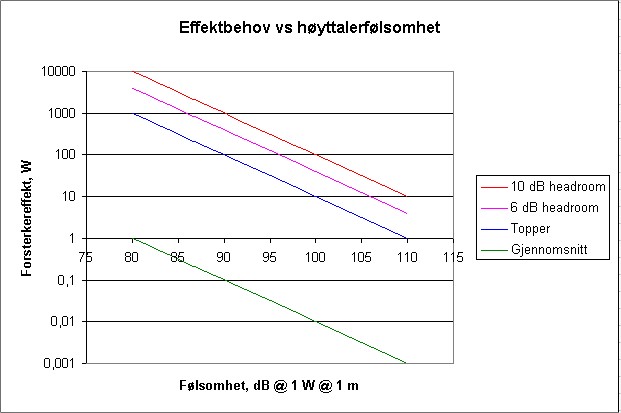

    Den grønne streken er der, men blir lettere å se hvis vi bruker en logaritmisk skala:
    Med typiske 88 dB følsomhet trenger man en 1600 W monoblokk ved hver høyttaler. Med 100 dB holder det med en 100-watter, og med 110 dB følsomhet er 10 W tilstrekkelig for å gi 10 dB headroom over toppene.
    Det er også interessant å regne på nødvendig spenningssving. For eksempel, med en 88 dB høyttaler med flat 8 ohm impedans trengs det et spenningssving på +/- 158 V for å kunne trykke gjennom all den effekten. Det er veldig, veldig få forsterkere som har 1600 W rating i 8 ohm og railspenning på bortimot 200 V. Alle noenlunde normale forsterkere vil klippe og komprimere dynamikken mye hvis de prøver seg på denne typen ekstremsport - å gjengi klassisk musikk med realistisk lydtrykk via en typisk hifi-høyttaler.
    Derimot er det ikke spesielt vanskelig å få til en fluevekter av en forsterker, f eks en 40-watter med +/- 25 V rails. Den er likevel ikke i nærheten av klipping på en høyttaler med 105 dB følsomhet. Dynamikk? Vil tro det, ja.

    Wow. I så fall snakker vi 3 stk 15" coax med 2" kompresjonsdiskant og 98,5 dB følsomhet. Joda, det ble sikkert livlig, spesielt med den blondinen som henger på Franks venstre arm i tillegg...
    57.672
    111.607
    That's more like it, Asbjørn. Stemmer helt med praksis også. Når jeg tar den nesten helt ut på SLOBS og J-horn. (106 resp. 103 dB /1W. så peaker metrene fort på 250W (peakhold funksjon). Samtidig er SIT-1 på kun 10W men har en enklere oppgave med 107 dB / 1W horn med minimal EMF. og arbeidsområde fra 1 kHz.
    Da er det fortsatt headroom igjen.
    Tilsvarende eksersis med 88 dB ht. vil sette elementer og filterkomponenter på en temmelig slem prøve. I praksis nesten umulig.

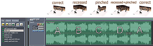

    Jeg må støtter mig til Harbeth her, selvom det absolut ikke er min favorit højtaler, jeg har det Harbeth kalder perfekt perspektiv med en kerne som er en ret linje ca 75 til 100 cm bag højtalerne som rækker fra sidevæg til sidevæg hvis optagelsen dikterer det. Også varierende kerne afstand fra front, nogle plader er mere fremme end andre, men aldrig foran højtaleren.
    Men jeg har observeret at et kor som typisk rækker fra væg til væg og hvis der er godt med power på yderfløjene så begynder lyden at drejer fremad/rundt når sidevæggen nås i stedet for bare at forsætte den lige linje direkte ud igennem sidevæggen, som det naturligvis var ønskeligt , og lyden kan faktisk til tider komme lidt foran højtaleren ude ved sidevæggen i denne situation.
    Taget herfra. Harbeth UK - High quality loudspeakers made in England
    Iøvrigt har jeg tjekket mit perspektiv med to armatur-optagelser som jeg selv har været med til, det var med små besætninger, og det gengivende perspektiv var fuldstændig identisk i alle proprationer med live begivenheden på trods af forskellig optagelses teknik (det overraskede mig), den ene optagelse var med XY mikrofon opstilling , den anden var med Decca 3 mikrofons opstilling , undtagelsen er det som har været bag mikrofonerne/ude blandt tilhørerne, det er på de to optagelser helt fremme ved fronten af højtaleren.
    Men en interessant diskussion er det hvordan perspektiv opstår og hvordan det begrænses af rum og evt. højtaler princip og konstruktion.

    Jeg må støtter mig til Harbeth her, selvom det absolut ikke er min favorit højtaler, jeg har det Harbeth kalder perfekt perspektiv med en kerne som er en ret linje ca 75 til 100 cm bag højtalerne og rækker fra sidevæg sidevæg hvis optagelsen dikterer det. Også varierende kerne afstand fra front med nogle plader mere fremme end andre, men aldrig foran højtaleren.
    Men jeg har observeret at et kor som typisk række fra væg til væg og hvis der er godt med power på yderfløjene så begynder lyden at drejer fremad/rundt når sidevæggen nås i stedet for bare at forsætte den lige linje direkte ud igennem sidevæggen, som det naturligvis var ønskeligt , og lyden kan faktisk til tider komme lidt foran højtaleren ude ved sidevæggen i denne situation.
    Vis vedlegget 227600
    Interessant. Legg merke til at de Harbeth-eksemplene er produsert med bruk av eq. De effektene med senterbildet "fremover" eller "bakover" i stereoperspektivet er ganske enkle å gjenskape. BBC-dip'en (som drar senterbildet bakover i følge Harbeth) er et cut på 2-3 dB i området 3000-5000 Hz. Hvis du vil gjøre effekten enda mer overbevisende kan du kutte både 270-550 Hz og 2700-5500 Hz. Lydbildet bøyer seg bakover. Hvis du i stedet booster de samme frekvensene vil du dra senterbildet fremover mot deg. Det er en grunn til at britene sier "forward sounding" om en høyttaler med for mye energi i øvre mellomtone og presensbåndet.
