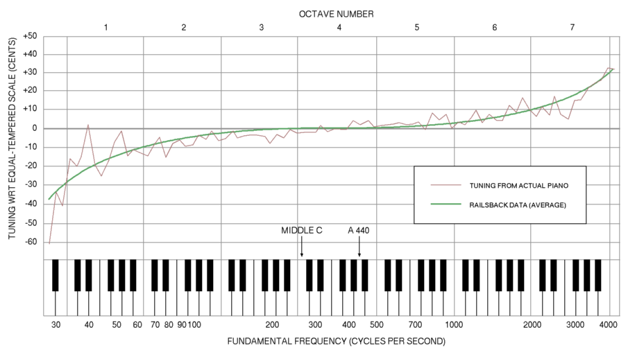

En oktav er ikke alltid en halvering eller dobling av frekvens, ref temperert pianostemming …

Det viktigste er å få kabel-tullekoppene og til en viss grad høyttalerprodusentene til å forstå at et anlegg ikke kan gå en oktav dypere i bassen med små justeringer. En oktav i bassen er et svært definert fysisk mål, og fordrer et svært kostbart reelt fysisk tiltak i f.eks. membranareal, kassevolum og slaglengde (altså ikke en svært dyr kabel)!
Det er hifi-blad- og reklamelyrikken jeg er ute etter, ikke hva pianostemmere måtte ha for teknikaliteter. Halvering av frekvens er klart definert, og fordrer stor og dyr fysikk!

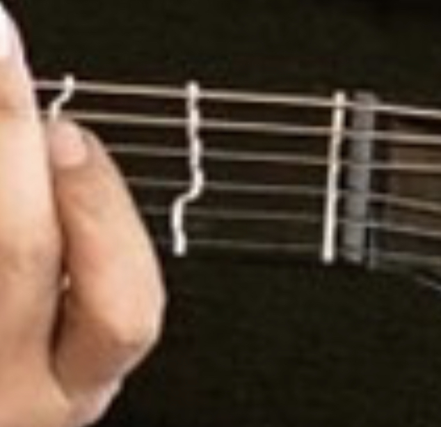

Anders Thidell og hans True Temperament gitar.
na_X
04.09.2013
6.036
5.670
Vis vedlegget 820547
Ser også at det er en 0-fret der på gitaren, for mer nøyaktig tone på løs streng.
Også spiller man sammen med en bass og andre musikere med vanlige frets så er dette bortkastet (man får bare en chorus effekt).. Å justere pitch er ganske lett bare ved å legge ekstra press ved siden av frets, spesielt med jumbo frets. Har man elgitar så kommer evertune bridge til sin rett sammen med true temperament fretting, å bende toner med evertune er mer eller mindre umulig.
Det beste er bare å ha det simpelt, slike spesielle løsninger er noe dritt når det blir slitt.
