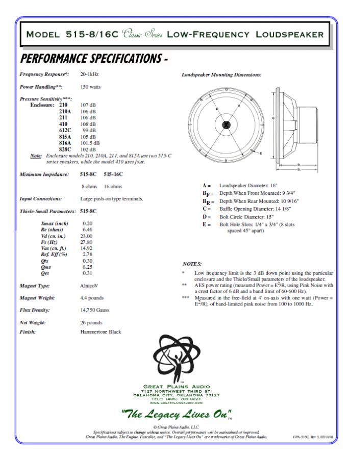

    Finnes det datablad på GPA 515-8c ?

    Takk, kan de benyttes i en åpen baffle ?
    57.672
    111.614
    Joda, selvsagt, dersom du har mange og baffelen utformes riktig. Det kommer litt an på hva slags lyd du er ute etter også, det fines andre elementer (med større slaglengde osv.) som er feitere i lyden og langt langt billigere, så du bør være rimelig sikker på hva du gjør/ønsker deg før du svir av såpass med kr.

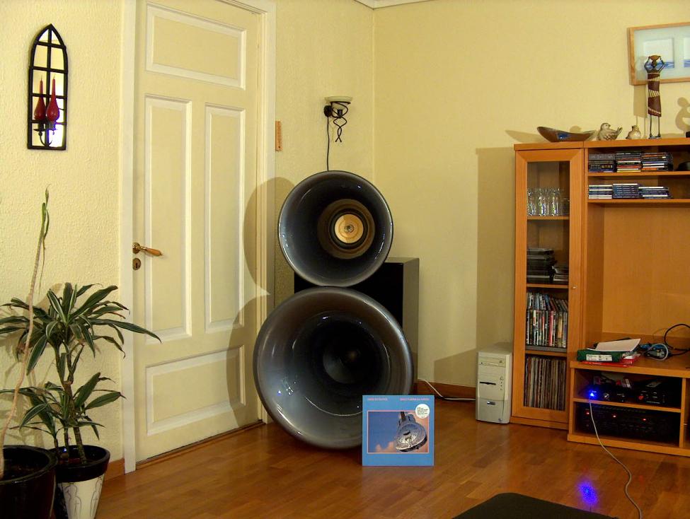

    Ja billigere fonnes :) tenkte 2 pr side var mange jeg men... Et opp til 100hz, et til 600hz og et horn på toppen

    Noen her som har prøvd Bert Doppenbergs BD15, evt i kombinasjon med hans "Presicison Bass" kabinett? Dette var bassdelen i den komboen med Oris horn han hadde for noen år siden.

    Det finnes vel flere som har brukt disse. LMC hadde vel 4 per side i kasser som jeg mener kom fra Bert. Jeg har et par stående i hjemmelagde kasser. Hvis jeg ikke husker helt feil, hadde Bert en eller annen Altec 515-utgave i tankene når han fikk dem produsert.

    Det spørs vel litt hva du mener med 2-veis. Mine er brukt 2-veis, men sammen med Oris og en deling i området 200-300Hz. Flere brukte dem vel sammen med Avantgarde og delte enda lavere. Så hvis du tenker tenker 2-veis med 1" eller 2" kompresjonsdriver, vet ikke jeg om noen som har erfaring. De fungerer bra med Orisene, men jeg har ikke testet noe annet i de kassene og har derfor dårlig grunnlag til å konkludere.

    Oris 220 sammen med Lowther DX4 og Oris 150 foran BD15.
