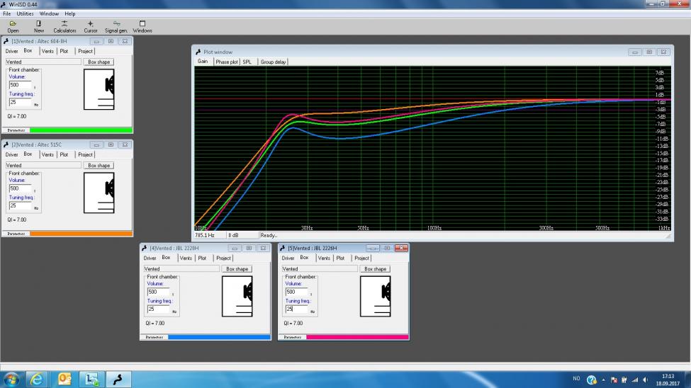

    Kasse til 15" kan du simulere i winisd, om du vil prøve litt :)

    oks81: takk for tips,skal sjekke ut winisd :)

    Prøv litt winisd litt frem og tilbake. Så spørr du heller om det er noe du lurer på.
    Bedre det enn å få servert svaret, da lærer du kanskje litt?
    Kan du også prøve trosse. Simulere litt i winisd.

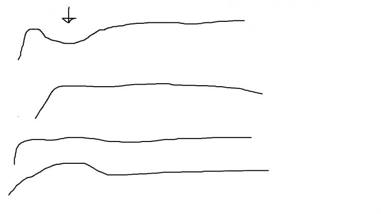

    Litt info om / prinsippskisse for resultat av tuning basseflekskab - magnetstyrke - resultat. Pilen peker på ca 80 hz
    øverste strek- overdempet enhet i for stort kabinett, får en fallende respons og en topp ved tuningfrekvens pga stort kab gir kraftig port-output
    nest øverst - riktig tuning på magnetsterk driver - dvs samme driver som over , men mindre kab
    nest nederst - litt slappere enhet i stort kab - også riktig tuning i forhold til motorstyrke
    nederst - slakk enhet i lite kabinett - ikke bra..
    Rune S
    13.04.2002
    4.579
    1.257
    Takk for god forklaring:)
    Tja,eller litt slakt element i for lite kabinett= faktisk litt kult ? :D
    Får man den kulen til å ligge rundt 80Hz og da dra området mellom 60-120Hz litt opp,så kan det gi mye musikkglede etter min begrensede erfaring.
    Men samtidig vil et for lite tett kabinett vere hørbart med at man hører dynamisk kompresjon,og sannsynligvis en del ekstra forvrenging i og med at baksiden av elementene blir utsatt for mer trykk og refleksjoner enn med et større kabinett.

    Synest dette er interresant, har simulert en del drivere tidligere og har fått resultater som stemmer helt med permortens innlegg.
    Bergis:
    JBL 123A tenker jeg kanskje ville benyttet i lukket kasse.
    Her er noen simuleringer sånn i forbifarten :) 500 liter og tuning 25hz på alle.
    At Altec 604 og 515C låter fett i 500 liter? Tviler ikke!! :)
    JBL 2226 vil kanskje ha litt mindre kasse og litt høyere tuning.
    JBL 2220 oppfører seg som permorten nevner, en overdempet driver. Denne er mer designet for horndrift.
    Dette var no litt for gøy :)
    oks81
