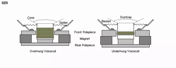

    Har lagt merke til E145 etter du drog den frem i tråden din JoHoo. Underhengt motor osvosv. Veldig lav MMS. Den er nok veldig bra!
    Det fine er jo at GPA lager slike drivere enda!

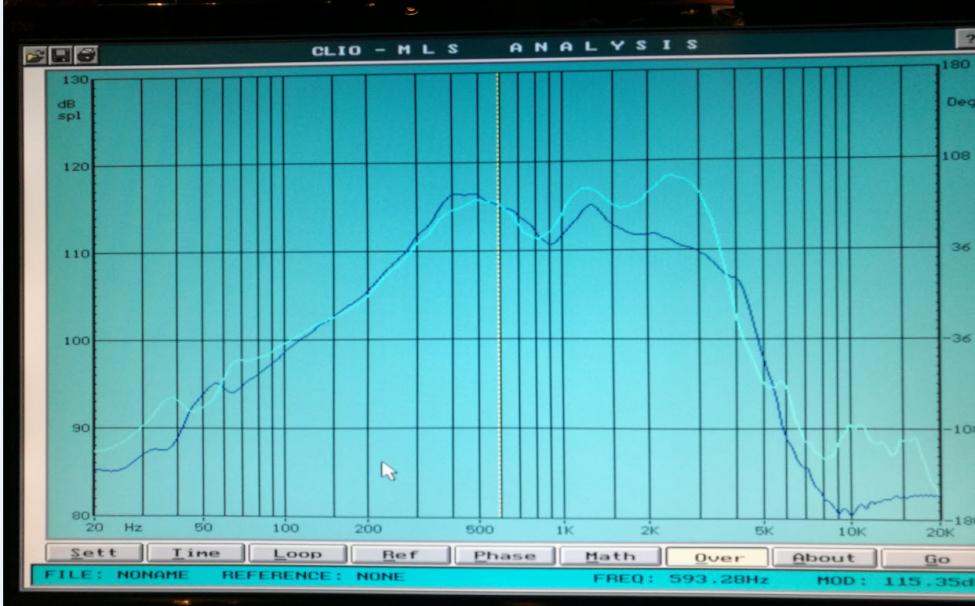

    Jeg har testet GPA 515G, Altec 515GHP og Altec 3156.
    I henhold til tekniske data så skulle det være 1,5 db i differanse i følsomhet mellom GPA 515G og Altec 515GHP.
    I realiteten er det ca 3,5db forskjell. Altec har høyere følsomhet en GPA.
    Måling er gjort med enhet på gulv. Mic avstand ca 30cm over enhet.
    Magneten og pol plate er forskjellig på GPA og Altec. Lydmessig så er jeg meget fornøyd med begge typene. Låter knall bra.

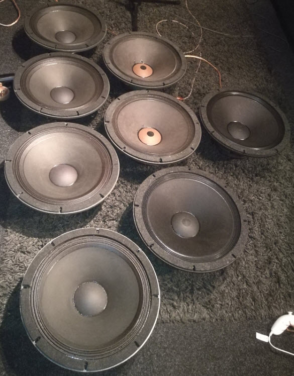

    Har siste tiden drevet og lest en del på ol`school 15" og gjort et eksperiment selv med 2220H
    Er nybegynner i forhold til mange her, og da er det kjekt å følge med!
    Et spørsmål:
    GPA 416 og 515 leveres både med feritt og alnico.
    Ser det er forskjell på t/s. Men benytter en disse fint om hverandre?
    GPA 515 G/GHP er vel ute av dansen i denne sammenhengen da den vel er mer en horndriver.

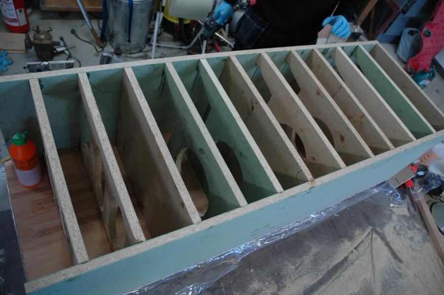

    Det her fungerer, gir stive flater med dempet egenresonans langt oppe i frekvens.

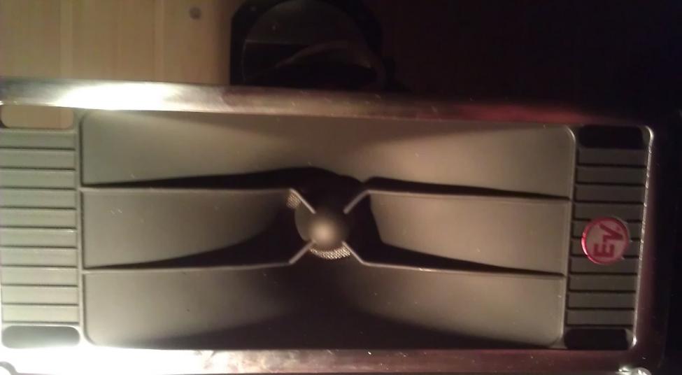

    Aftenens Vintage Session!
    NOS ElectroVoice T-350A diskanthorn, 40++ år......
    Rett ut av eskene, opp i riggen, ingen justeringer, ingen løpetidskorrigering
    Spiller som en drøm! 109 dB følsomhet, supersmoothe phenolic membraner, meget anvendelig da de kan benyttes fra 3500 Hz.
    Kommer dere over slike så løp ikke og kjøp - men si ifra til meg!

    Takker trosse for at du startet denne tråden, slipper glo inn i kabeltråd med unyttig avstemning! :)
    AE er nok veldig bra.
    Les gjerne litt om motorsystemet til AE
    Designing for Low Distortion: Lambda 001 Motor - AE Speakers
    Har selv ikke helt satt meg inn i det men forstår det slik at det er Underhung dratt litt videre.
    Her er en skisse trosse:
    De fleste drivere har i dag har overhung voice coil.
    Det en leter etter for gode egenskaper er underhung voice coil.
    GPA driverne har underhung voice coil.
    AE har sin versjon. (skal lese mer på det selv!)
    Noen vintage JBL.
    Flere.....??
    Hele spolen jobber da i spolegapet til magnetsystemet. Bedre kontroll etcetc.
    Dere andre får komme med innspill :)
    Det er kun dipolutgavene av driverne til AE som bruker underhengt svingspole. TD serien f.eks. bruker overhengt.
    Begge varianter har montert hel kobberhylse over polstykket. Disse fungerer som svære kortslutningsringer. Egentlig er det kun dette trikset som skiller motorsystemet til AE fra andre produsenter.
    oks81
    29.10.2012
    12.904
    11.545
    Hjemme
    Takk for enkel forklaring :)
    Er det samme greia som i JBL 2227?
    Tytte71
    06.01.2008
    2.150
    1.153
    Hordaland
    Nei, JBL 2227 har gjort andre tiltak men benytter en mindre kortslutningsring i kobber. Kobber- eller aluringer er en mye brukt teknikk.
