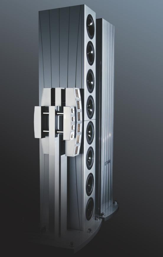

    Hva med noe slikt som inspirasjon:
    Tysk no-nonsense system med aktive høyttalere på over 2 meter, og totalt 60 elementer med egen spesialtilpasset DSP prosessor med AD/DA. Eget basstårn med 2 stk. 18" Neodymium elementer per stykk, og X-ART (AMT) mellomtoner og diskanter. Muligheten til å velge mellom monopol, bipol og dipol drift. Totalt 6kW på et system.
