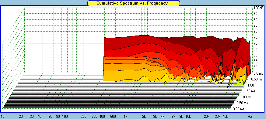

    Timc reflekterer eksakt likt som jeg gjorde umiddelbart da jeg leste om det tenkte oppsettet ditt med forvrengningstallene OMF. Kort sagt, det at THD øker så dramatisk nedover i frekvens tyder på linearitetsproblemer ved høyere nivå (lenger slaglengde). Imidlertid ser jeg ikke på det som noe stort problem i seg selv. 2. og 3. harmoniske er veldig lite hørbare. Derimot burde avvikene i frekvensresponsen gjøre deg i det minste litt bekymret. En 30mm diamant dome bør da lett prestere jevnere respons enn en like stor billig tekstildome?
    Seas 29mm tekstil
    Accuton 30mm "diamant"
    Dessverre har jeg ikke funnet noen tidsdomeneinformasjon om diamantdriverne. Det mest relevante jeg har klart å finne som har med Accuton vs andre å gjøre er det som Zaph har publisert. Han har blant annet målt en Accuton keramisk diskant:
    Til sammenlikning ser nevnte Seas-diskant slik ut:
    Her er en hiquphon som står rimelig høyt på min favorittliste:
    Det sitter slike i Gaia med 6kHz delefrekvens, 1. orden.
    Her er en annen av mine absolutte favoritter, og den tenderer til å være i ferd med å bli en favoritt blant veldig mange andre også (Seas DXT):
    Avvik i frekvensresponsen har stort sett alltid sammenheng med en masse søl i tidsdomenet.
