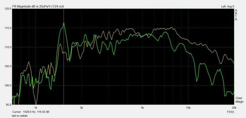

    dårlig over 5K og.....hvilket horn er dette?

    snakket nettopp med Grelv og han er rimelig sikker på at den sammenlikningsmålingen mellom Radian og 2001 var uten horn og slik ser den ut og.....
    ned 9 db fra 8K til 18-19K er helt off!
    kanskje på tide å fore Duracell-kaninen med halv spenning? :cool:
    Opsan. Det stemmer. Den glattede målingen er med horn:
    http://www.hifisentralen.no/forumet...rkere-etc/82155-hornlyd-i-et-lite-rom-77.html
    denne linken fører jo bare til denne samme tråden???
    Sjekk innlegg 1533, den nederste glatte målingen.
