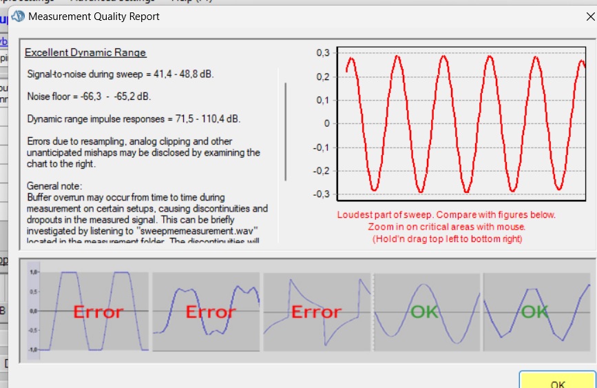

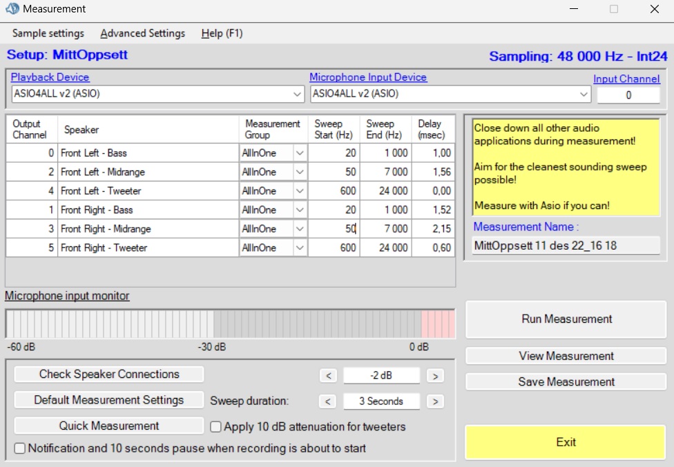

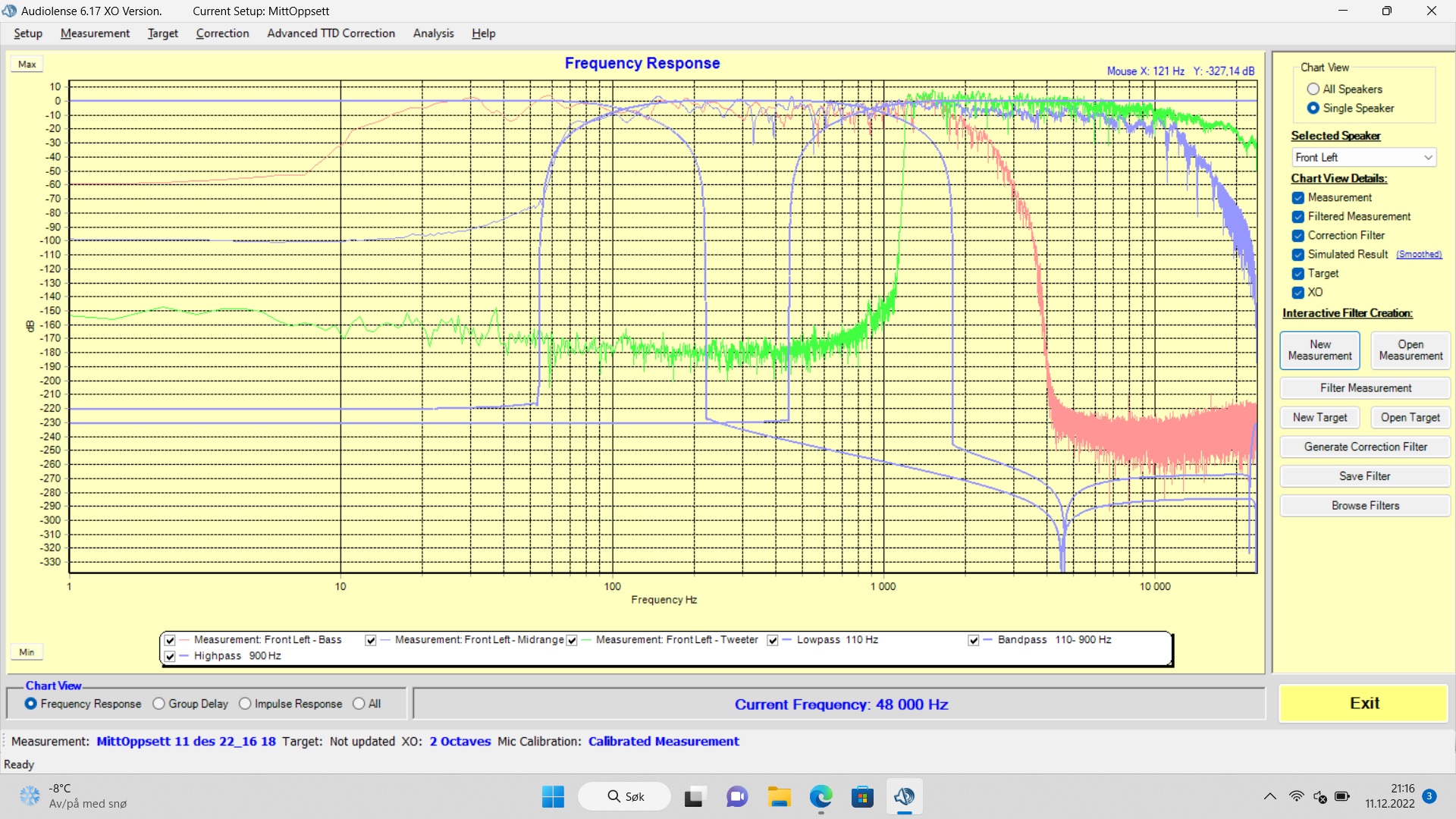

    HR, du sladdet på tastaturet og sveipet til diskantene startet på 1750 og ikke 750 Hz. Derav dippen. Oks oppdaget det da han dissekerte målefila :)

    HR, klarer du å huske hovedpunktene på hva som gikk feil?
    Alle innstillinger i AL, Roon, lydkort osv ble stilt inn til 48000 Hz av deg?
    Lydkortet prøvde å kjøre 7.1 og 5.1 og det var noe i Roon hvor man kunne velge stereo oppsett?
    H.R
    14.12.2008
    8.196
    7.075
    Jessheim | Ullensaker

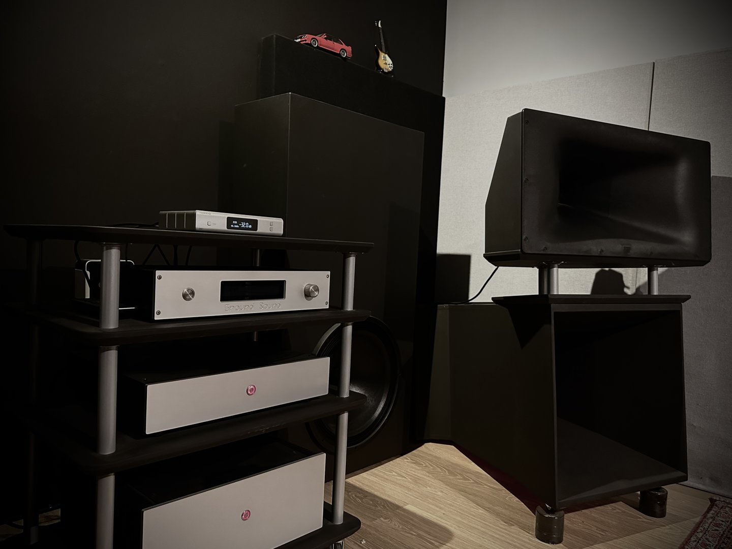

    Det var jo litt mye rart hos deg, ting som er installert og ikke burde være deg samt settings som var litt ute å kjøre.
    Men enkelt. Default lydkort for bruk er topping nå. Asio4all er ikke i bruk. Å hoppe over utganger er ikke særlig å gjøre så de brukes nå som forventet. Siden dac identifiserer seg som 8 kanals så er 7.1 valgt som er 8 kanaler. Litt pussig at den krevde 7.1 og ikke 5.1. Det for å få lyd i alle utgangene og ikke bare deler av de. Siden jeg satt på nett så brydde jeg meg ikke så masse om å finne ut eksakt hva som skjer men det burde følges opp slik at man kan få en god oppsettsveiledning på denne dacen for den virker å være bang for bucks.
    Satte opp menyer i audiolense for å bruke det utstyret du faktisk har og så var det tut og kjør.
    Fjernet settingsfilen til audiolense fordi programmet hang.
    Et godt råd er at når noe installeres og ikke virker, fjern det fremfor å la det ligge i brakk. For en dag så har man glemt hvorfor det er der og tror at det er av en grunn

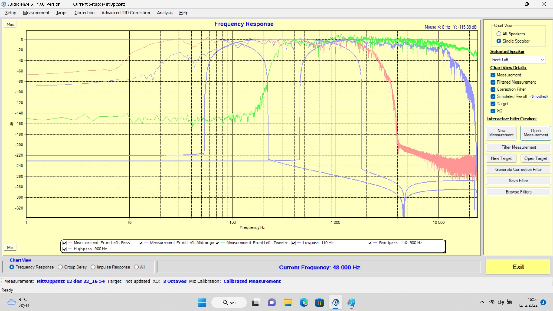

    Da ble det god lyd. ArneM og Oks på hotline fikset biffen. ArneM med sin huskurve ble klippet litt i bunn og topp samt jevnet litt ved 110Hz. Oks gikk inn og gatet til 2 (månedlige) sykluser.
    Litt ryddigere i øvre bass enn ellers med Groundsound slik at det blir noe mer kropp rundt elbass strengene. Ørlite for feit nederst kanskje. Ideell til 80 talls innspillinger. Tester Toto Isolatoon med Endless nå.

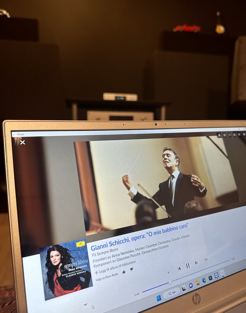

    Hmm. Etter at Roon hadde spilt Chopin kom denne automatisk opp?
    Hvordan visste Roon at dette er en favoritt?

    Det er google som ser alle innleggene dine på hfs, sender dette til Roon, som da setter på musikk for deg.
    Denne kodingen ligger implementert som virus i AL lisensen du har kjøpt av meg! :)
