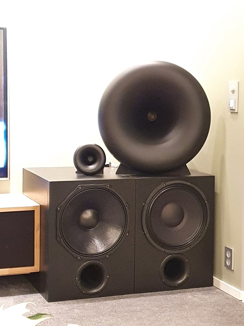

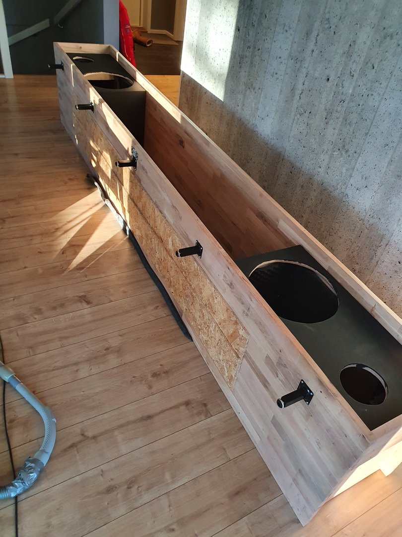

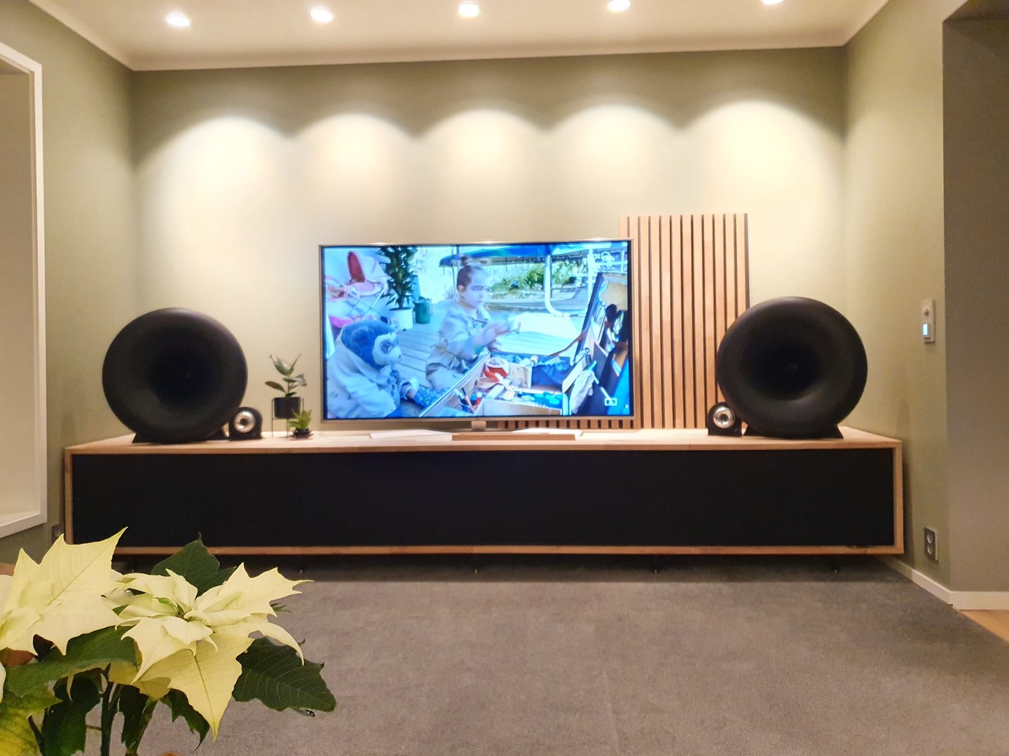

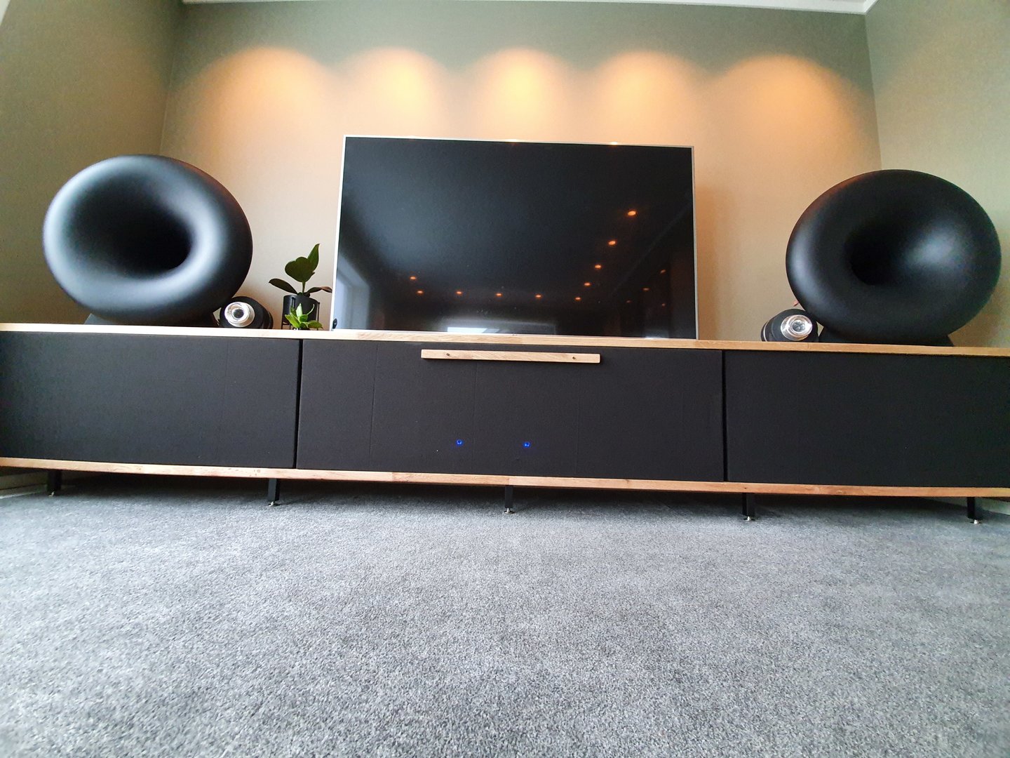

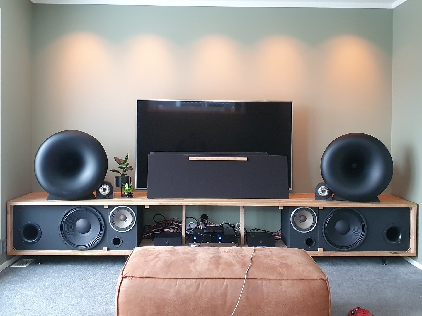

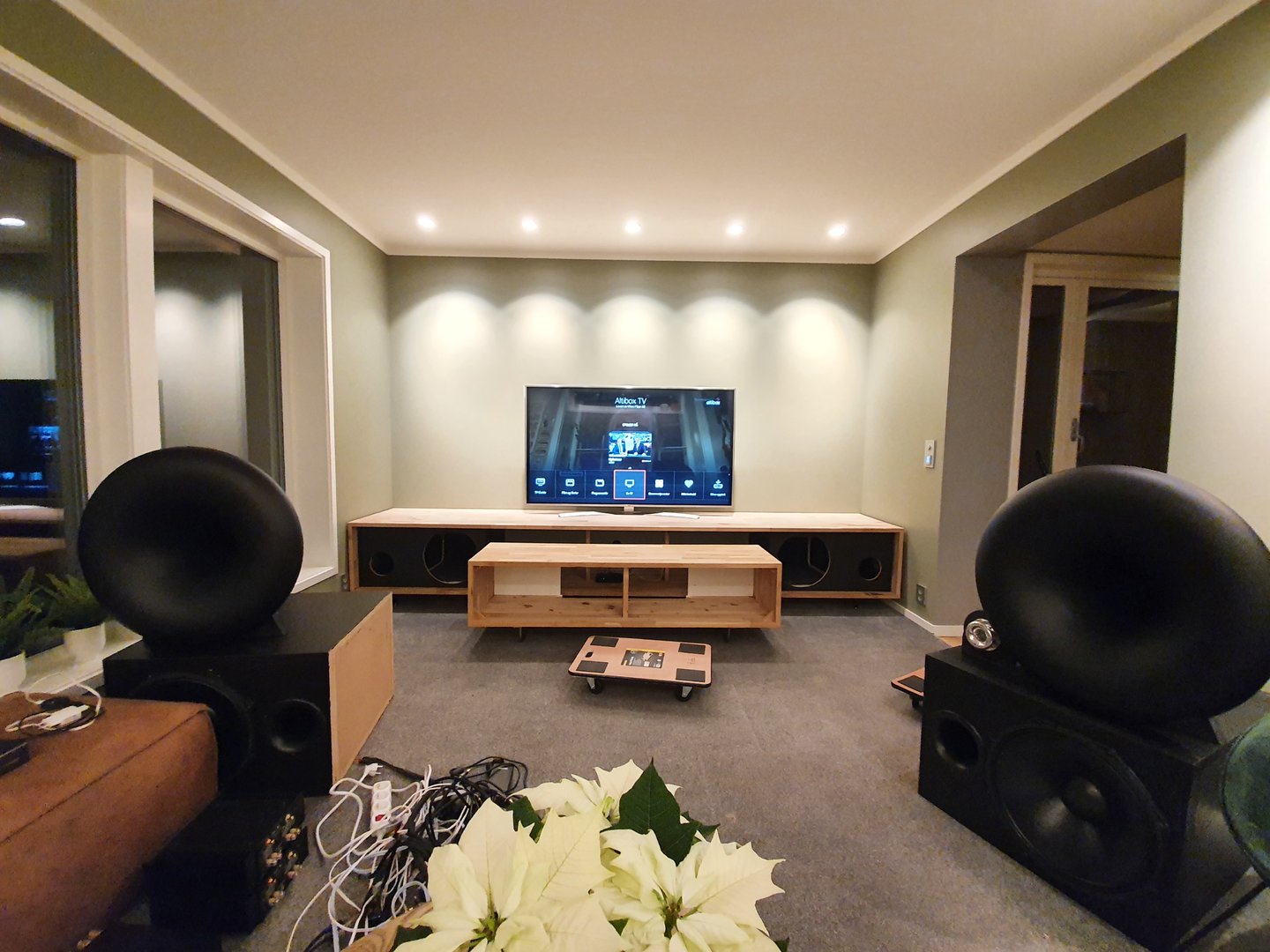

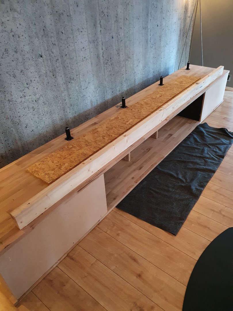

    Hyggelige tilbakemeldinger, takk! Leveringstid på materiell til bakveggen så det tas etterhvert, men benk anses som ferdig...for nå...
    2 strøk matt klarlakk for å holde litt bedre mot drikke, mat og annet gris en 4- og 6-åring etterlater. Fronter er 3 delt ettersom høyttalerstoff på tema kommer i begrenset størrelse. Uansett uhåndterlig med en front som blir så lang. Lagde rammer først butt-i-butt, men det ble ikke pent - lagde derfor spalte mellom med en tynn plate bak ytre deler som dekker spalten i bakkant. Funker bedre.
    Men best av alt er at oppsettet er 4 veis!
    JBL 2118 8" som midbass.
    Skulle kjøre 2x8" per side men kjøpte et par til som viste seg å være reconet med 8ohm, de jeg ervervet tidligere er 16ohm.
    Delefrekvenser er 70/700/7000 (tilfeldig!) og det er kun et eq-punkt på midbassen for å ta en pukkel på 200 hz.
    Jeg begynner å kjenne rommet ganske godt, under 200hz er det fullstendig håpløst. Får en del utfasinger/kanselleringer som ikke løses med eq. Det er sånn det må bli, det gnager på nevrosene, men akustiske tiltak er ikke ønskelig av overformynderiet...
    Om vi skal følge trådens evolusjon så langt kommer det vel 2 par TAD for salg etterhvert så de kan rettferdiggjøres et seriøst rom osv. Har flere par drivere i garasjen som skulle vært morro å sett hva man fikk ut av...

    Nydelig oppsett og kult å se du bruker 2118 i midbass/nedre mellomtone. Husker det som en snertent og vellydende sak. Minner meg på at jeg har et par på loftet som fortjener å bli spilt på

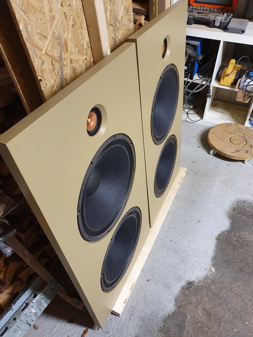

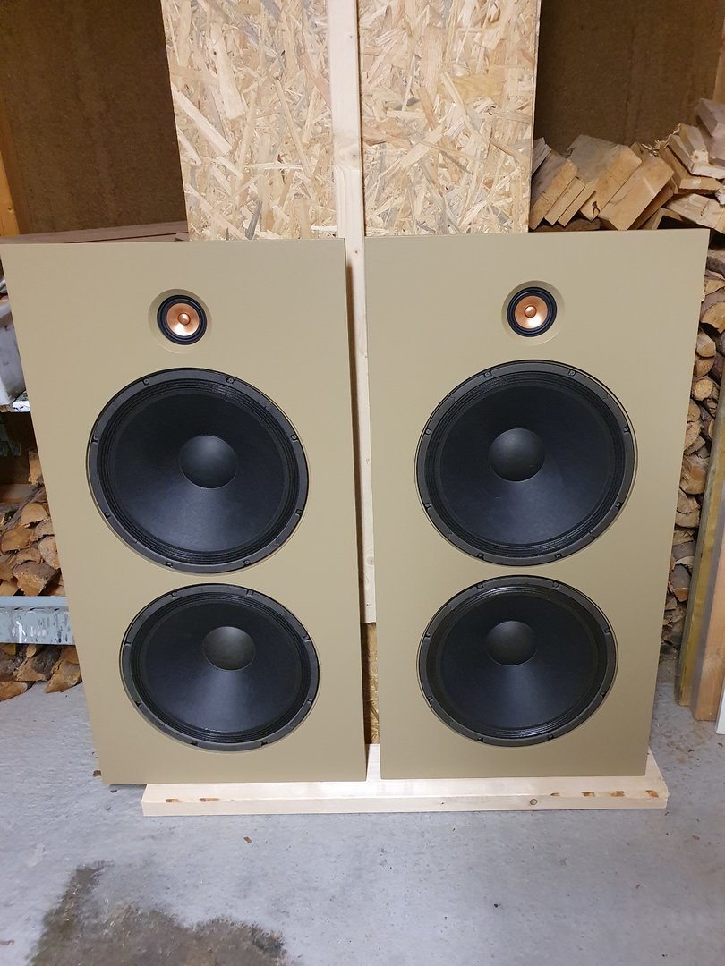

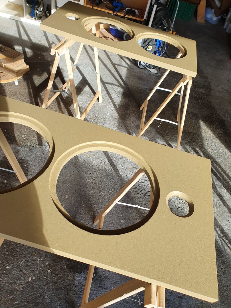

    Hornoppsettet spiller som bare det, veldig fornøyd, men det er også morro å rullere litt på benyttede drivere...

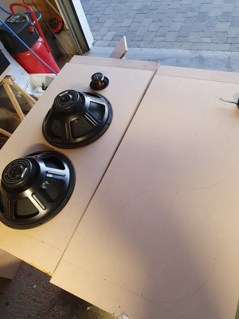

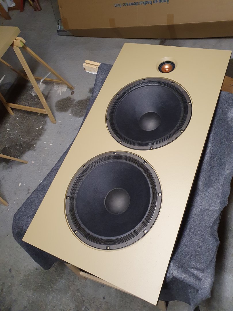

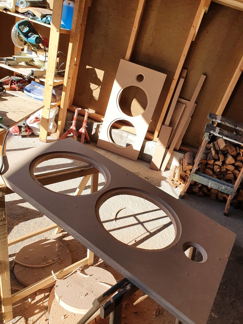

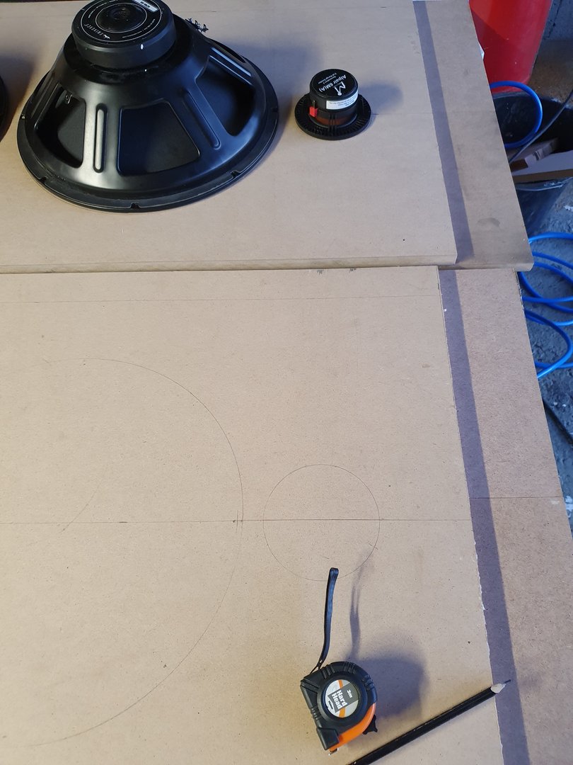

    Men sterkt inspirert av Hornlyd sine flotte fjøler fikk jeg fatt i 4x Eminence 15a 15"ere for å parres med et allerede ervervet par Mark Audio fulltoner.
    Blir relativt enkle i konstruksjonen og passivt delt. Bafler ble limt i dag.

    Jevnaker

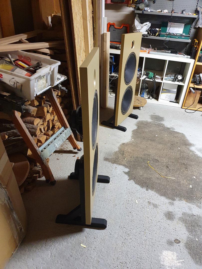

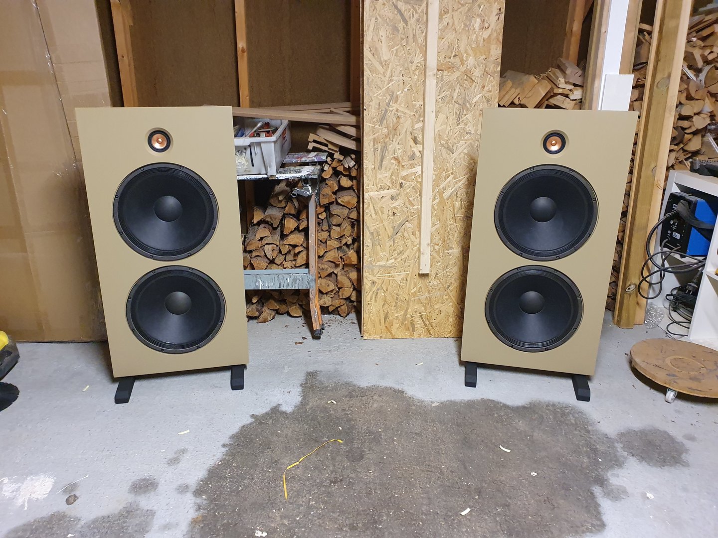

    Laget noen hull og pussa litt. Restemaling, mest for leke litt, fargen gir kanskje litt uheldige assosiasjoner...

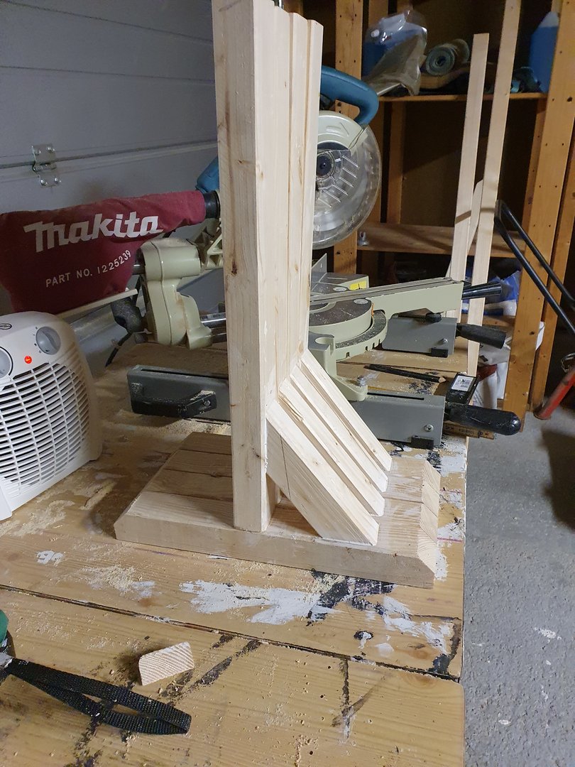

    Funderer på bein-løsning, PAP sin løsning er fin, men morro å gjøre noe annet.
    postkassami
    10.04.2006
    330
    441
    Jevnaker
    Fargen er nok noe mer olivengrønn enn bildene tilsier, i seg selv ok, men den passer sånn akkurat passe med kobberfargen til fulltonene. Fargebytte er uansett minimalt med jobb.
    Finish ble ålreit tatt i betraktning langhåret rulle, litt appelsinhud men lite grums ellers.

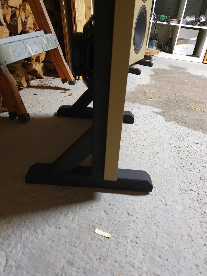

    Beinløsningen er fortsatt åpen, synes begge disse har noen kvaliteter...

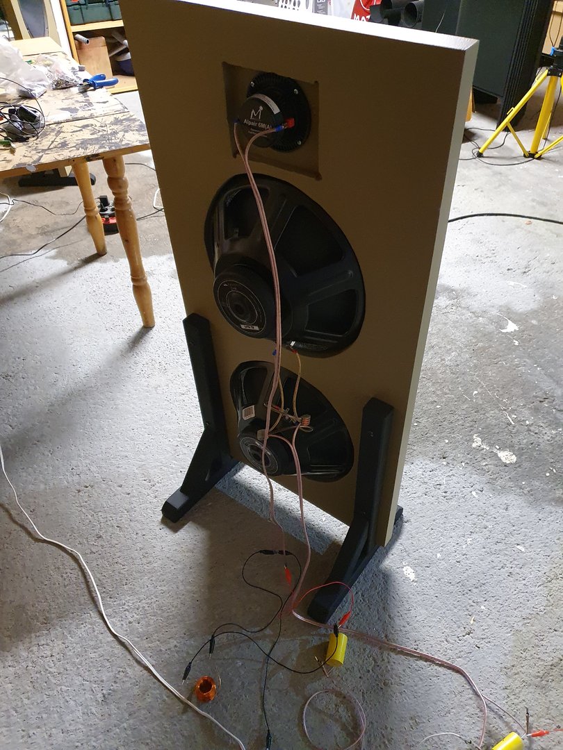

    Filter skal bli 👍

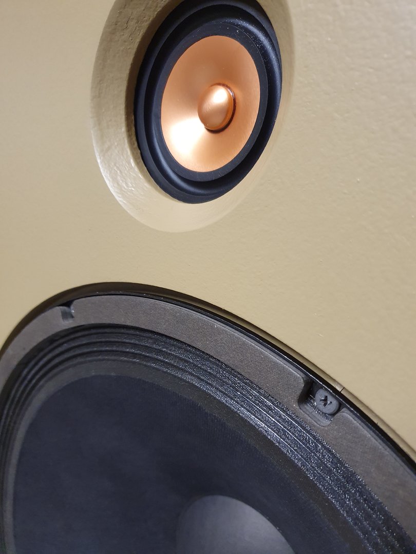

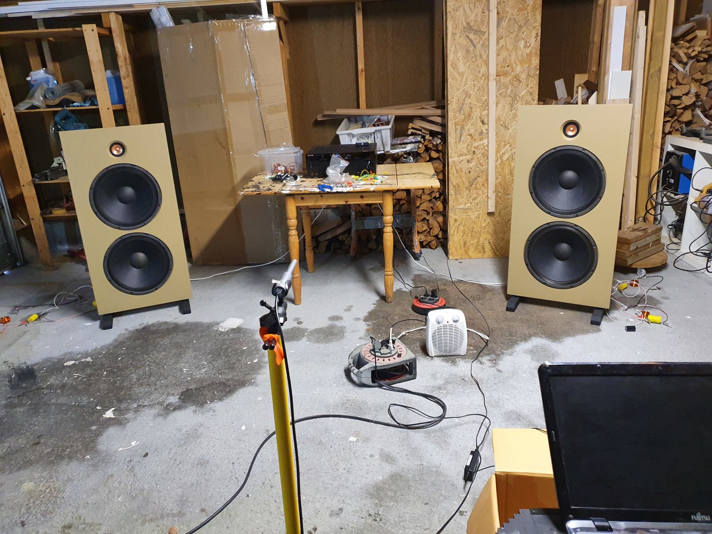

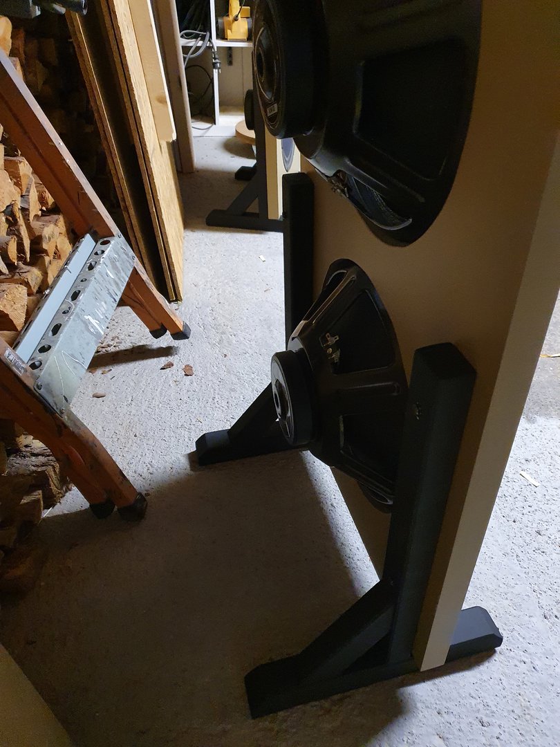

    Beito-OBOS inntil videre, dette skrus bare sammen med fjøla så lettvint å oppgradere. Lagt inn et par grader bakovertilt så får vi se om de holder balansen sånn nogenlunde. Litt sort maling i morgen så er vi klare for litt kobling!
    postkassami
    10.04.2006
    330
    441

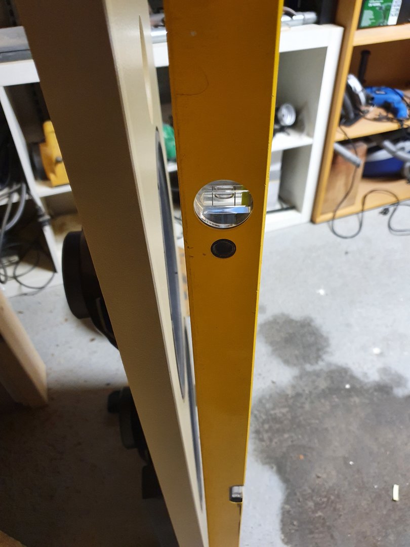

    Jevnaker
    Kuttet nedre hjørner 45 grader eller sparret de inn i fjøla kan tenkes hadde gjort seg, men det ble jo ikke så aller verst!
    De ligger ørlitt bakpå, ca. 2 grader noe som fungerer rent estetisk. I forhold til tidsdomenet burde de nok tiltet litt mer, men det får man fikse med x antall møbelknotter i forkant beina. Eventuelt kjøpe dyre og flotte avkoblede føtter med justering...hørte jeg perler for svin :)

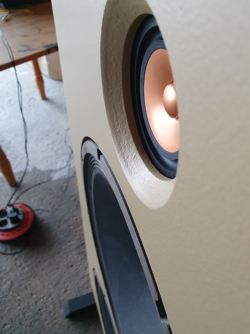

    At det spiller musikk kan nok diskuteres, men det lager lyd!
    Voldsomme problemer over 2000hz, ulineært med et generelt 10db lavere nivå.
    Har kantrefleksjoner i baffel stor påvirkning så de heller bør frontmonteres?
    2,4mh og 68uf på bass, 100uf og 1.8mh på fulltone om jeg husker rett. Men det ble kastet sammen så videre utprøving kommer.

    Alpair 6M har en følsomhet på bare 85dB, så at du savner litt nivå i toppen er ikke så rart.

    Enheten er "ulineær", den har fornuftig nivå opp til 2k for så å falle. Ikke logisk iht specs så derfor spørsmålet om innfresingen kan kødde til noe?
    Den generelle problemstillingen med forskjell i følsomhet er mer forutsigbar, men takk for innspill 👍

    Tror nok at innfresingen vil gi difraksjon . Prøv med litt filt rundt kanten .
