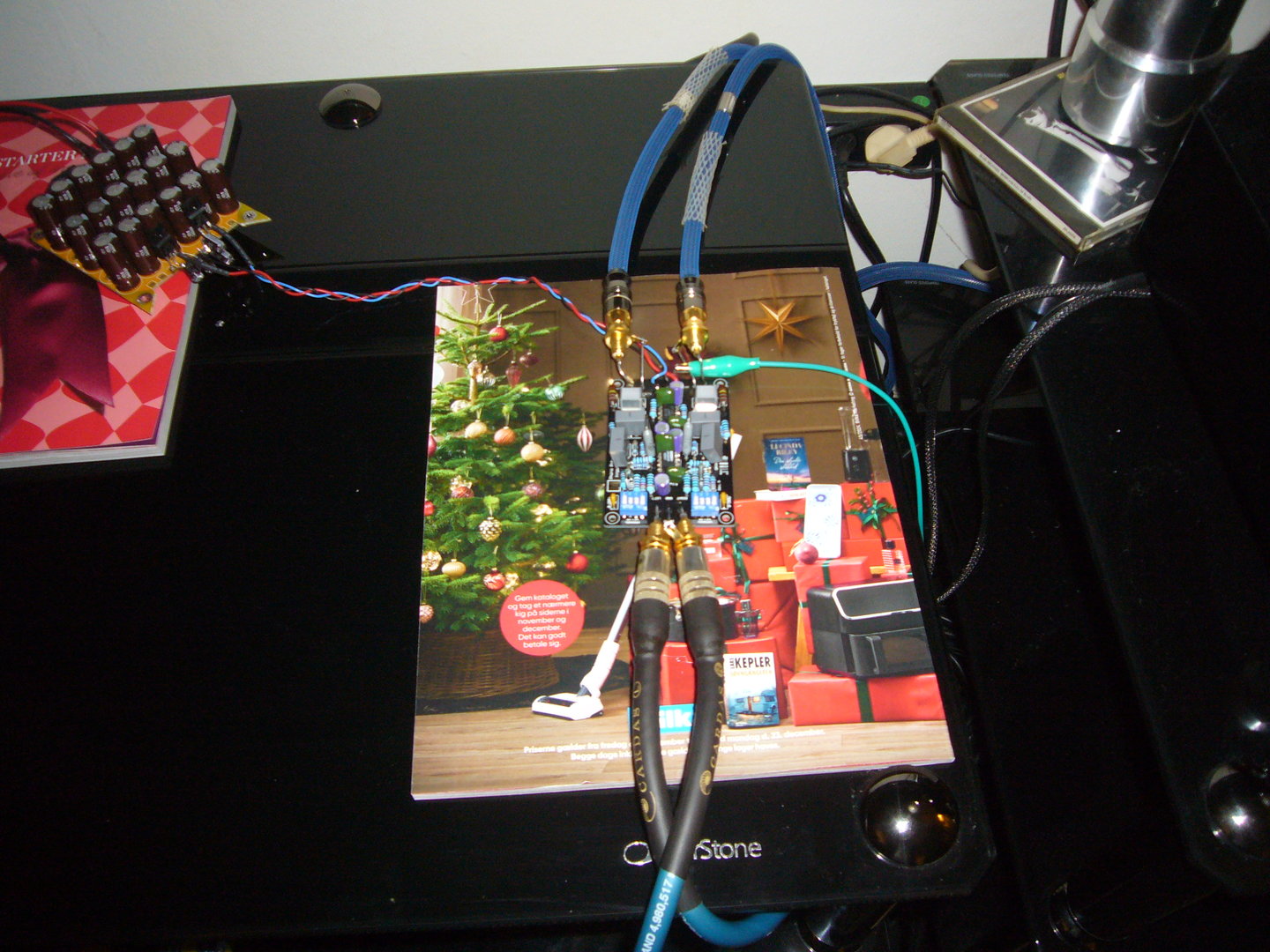

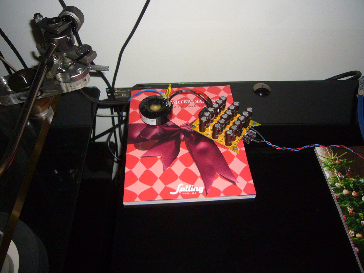

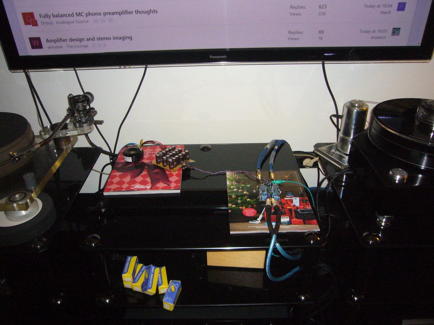

Se der ja, her snakker vi danish design fra øverste hylle.Noen ganger blir man positivt overrasket. Måtte jo ha noe å spille på,
og i kveld blev abstinensene for store.
Kastet sammen med hva som var i roteskuffen.
En hurtig PSU på en halv pcb CRCRC, 7815/7915 på utgangen og flettet ledninger til riaa.....
Vis vedlegget 1070584
Riaa samme.... roteskuffe-motstander og kondisser. og brukte IC´er...... OPA2604 i inngangen og JRC2114 på riaa/ut.
Vis vedlegget 1070587
AT-33PTG/II inni stepup, korte godt skjermede Cardas fra stepup til riaa og Albedo Silver fra ut til pre.
Ikke skyggen av brum eller susing, hvilket nermest er sjokkerende, når man tenker på, at der 20cm til
Plasmaskjermen, som er tennt .......
Vis vedlegget 1070588
Det er vel langt ifra så bra som X-Ono klonen, men som jeg sitter nå å lytter på "You Want It Darker", kan jeg klart
leve med denne oppstilling i både 1, 2 og 3 måneder uten å ha problemer![]()
