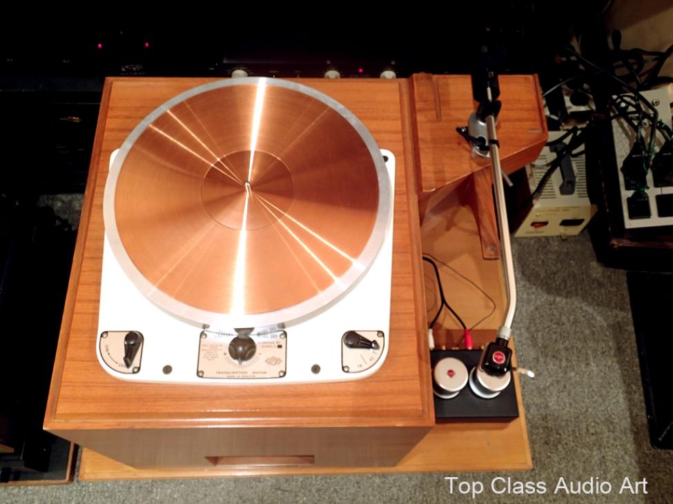

    Vanskelig mann å tilfredstille altså. OMA plintet er i Skifer. Må ha noe dødt til slike mellomhjulsdriv, der har du egentlig ikke noe valg med de kravene du stiller. Jeg har en bygge ide selv derfor sjekket jeg prisen. Fra $5000,- litt drøyt ja, enig i det, spesiellt med en dollarkurs på 8,63 (midtkurs i dag), det blir 43 laken + frakt + mva for plinthet, men så er det jo så custom som det kan bli. Legg til en Ortofon 12" arm + Classic SPU så har du noe skikkelig classy?
    LMC
    03.08.2006
    25.548
    15.075
    Drøbak
    48
    Otta skifer kan du jo finne på .....? ja nettopp , Otta :cool:
    høy egenvekt pga høy fuktighet...dvs lavt resonnanspunkt....lavt nok? for lavt?
    spørs ifht verkets egenvekt og resonnans
    plutselig ikke så åpenbart likevel .....

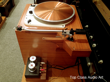

    Det hersker, etter hva jeg har forstått, ulike skoler innenfor dette med plint. Lett og avdempet (Loricraft mfl), deretter har vi treligaen med kryssfiner eller heltre slik som Shindo. Videre er det de som sverger til høyest mulig masse i form av skifer og stein (OMA). Jeg har ikke videre god erfaring med stein ifmb platespillere men ser at det kan avhenge av drivverk etc. Mellomhjul gjør nok en forskjell, jeg ser det. Poenget mitt rundt OMA var at jeg i hvert fall ikke vil bruke den summen før jeg har konkludert på drivverk og arm. Kan hende liker jeg ikke 301 overhode. Jeg vet ikke, har aldri hørt den.
    Ut fra magefølelsen har jeg mest tro på kryssfiner eller heltre. Men det er bare spekulasjoner.

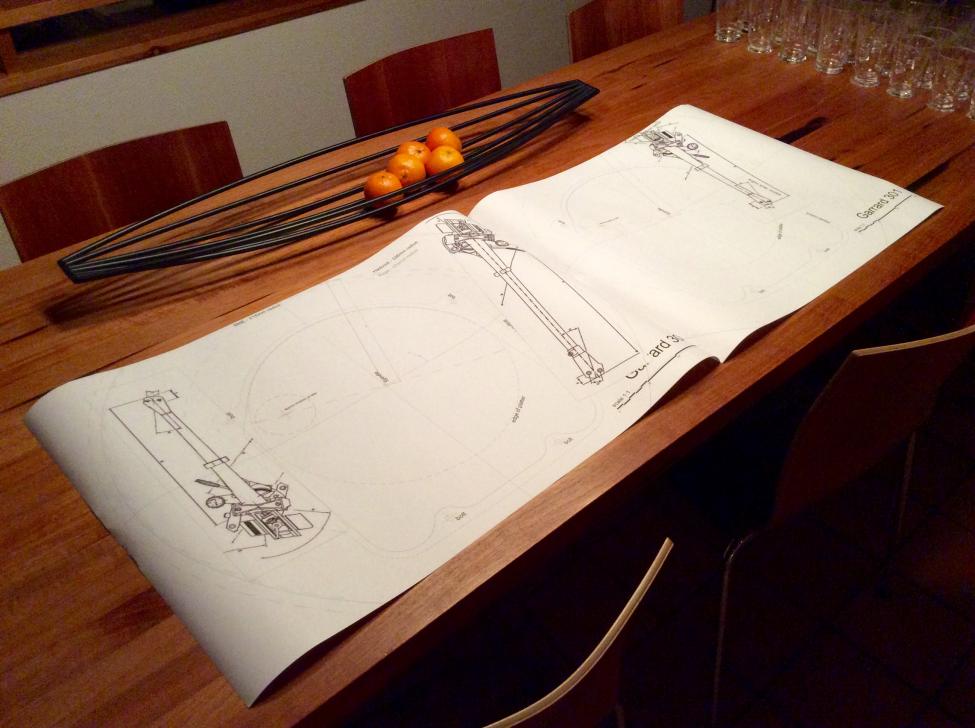

    Et par kjappe plot for å se på størrelser og plassering.
    Dette er ikke ment som arbeidstegninger, det "tenkeunderlag"
    Reaksjoner: SAL

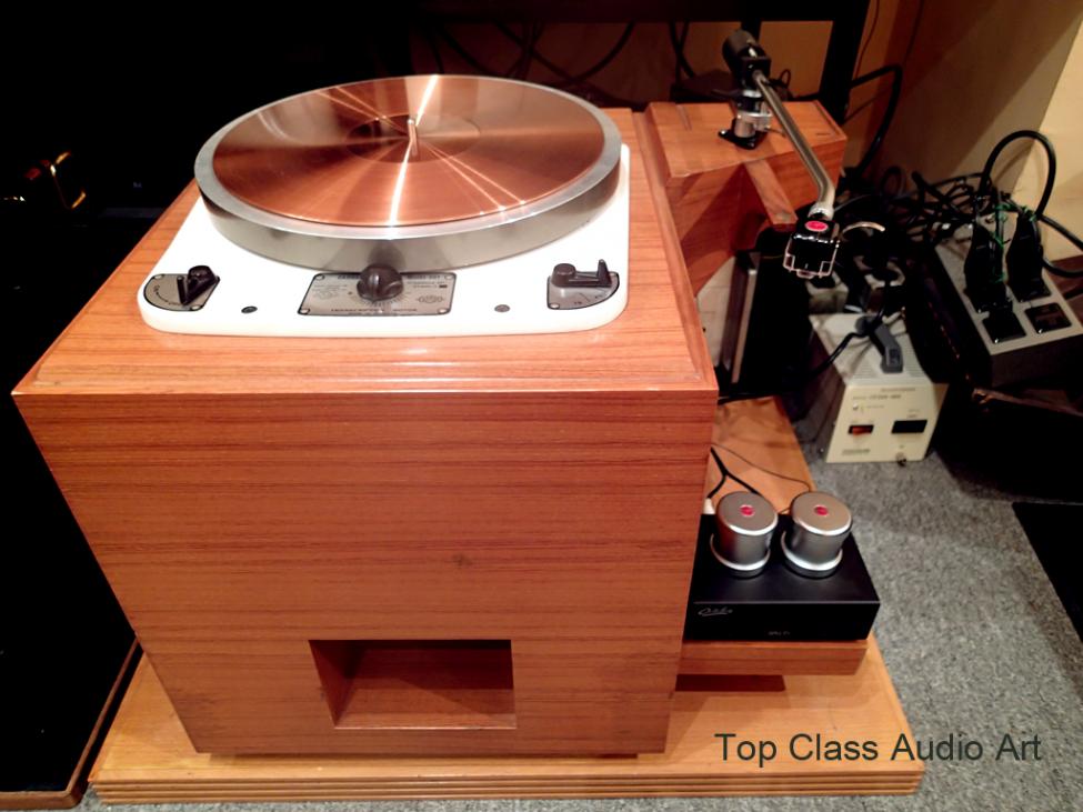

    Snurrer nå mens jeg instruerer fruen om hva far ønsker seg til jul: Oswalds Mill platematte, vinylflat og mono-skiver.
    Ellers kom inngangsvelgeren i dag, Seiden.
    Plata låter supert! Takk.

    Gratulerer med ennå et superflott drivverk Fosse. Det sies at lyden fra Garrard 301/401 kan tunes slik man ønsker, og langt fra alle vil foretrekke tunge plinthløsninger i granitt eller lignende. En vei å gå, kunne være å starte med et lettere plinth ala Loricraft. Relativt lett og stiv plate i kryssfiner som er avkoblet fra ytterramma med sqashballer. Jeg har aldri hørt et slikt, men det ser ut til at mange i Garrardens hjemland sverger til en slik løsning. Ikke alltid like lurt å lesse på med vekt å tro det skal gjøre susen (tror nå jeg da).
