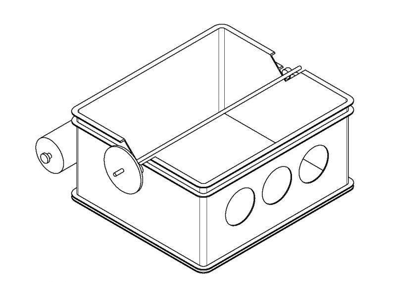

    Hva med å bare bruke standard billige plastkasser, og bruke noen vanlige PC-vifter i siden? Lokket kunne bare være en kasse til opp ned på toppen.
    Noe sånn:

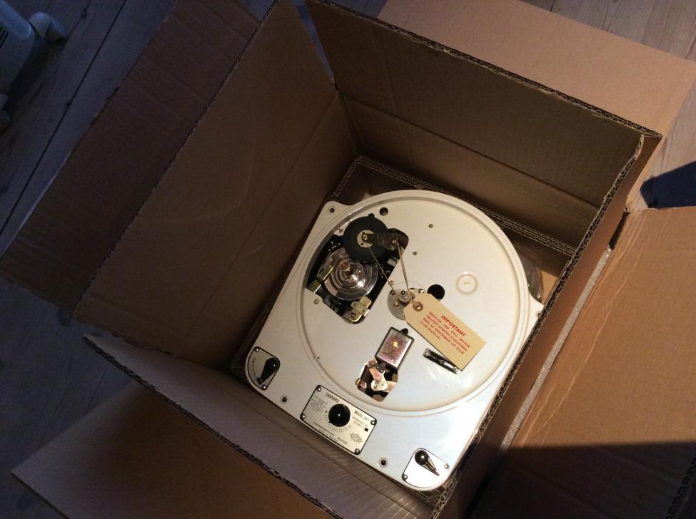

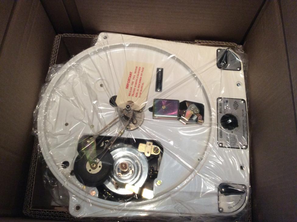

    Litt usikker på fargen ennå. Kan bli riktig pent i riktig plint men var nok noe mer jålete enn jeg hadde sett for meg.
    Plintet fra Oswalds Mill er dritkult, men jeg investerer ikke så mye, i hvert fall ikke utenførst å vite om dette er veien. I det plintet måtte der vært hammerlakk, ikke jålete perlemor, det er klart.

    Når det er sagt så er finish og stand vidunderlig. Denne spilleren ser ut som den er ny!!!

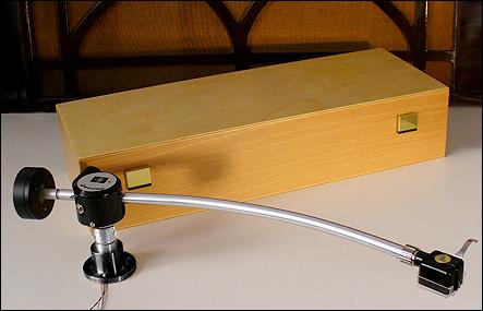

    Ok. Ene armen blir en 9 tommer, SME V og Dynavector 507MKII på deling med Avid.
    Andre armen bør være en 12 tommer tenker jeg. Schick? SME? Annet?

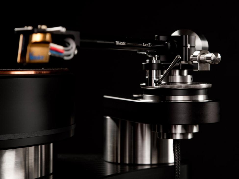

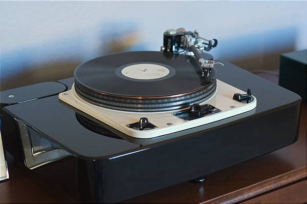

    Jeg tenker at Schick kanskje er en perfekt motstander til de mer "tekniske" armene du har (dynavector, SME). Men om du ønsker en mer hitech arm som likevel er anderledes er jo denne ganske pen og gjennomført:
    Raven 10.5 Tonearm
    Kiler ikke heeelt i lommeboka mi, men.

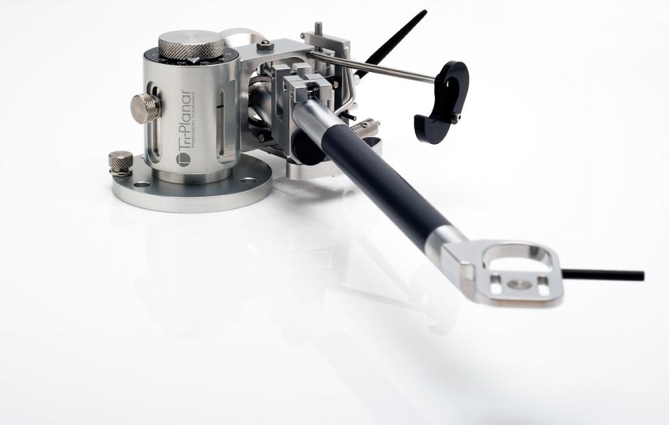

    Jeg synes også triplanar er kul i den "sjangeren":

    Velkommen i klubben for oss som har en nyoverhalt 301 i eske. Min har dessverre ligget i esken i 2 år etter full overhaling hos Classic Turntable Company. Skal bli spennende å se hvilken arm og hvilket plinth du ender opp med.

    ja den Ortofonen er og kul
    WT og Raven er liksom for hitech imo
    jeg liker bedre NO BS approachen til EMT og Ortofon

    Enig! Er nok litt hassle å sette opp schick, men veldig stilig og har vistnok gode egenskaper!

    Takk for det FZ.
    Noe av utfordringen mht plint ligger i at plintene fort blir ganske dype. Jeg mener det er problematisk å sette en SME V i vanlig posisjon til høyre for tallerken uten å dra armbasen vesentlig bakover. Dette av to grunner 1) basen på armen kommer for nær selve 301-en visuelt, og om armen skal stå i riktig hvileposisjon (hvilket er viktig for korrekt antiskating etc) så blir pickupen stående like over hastighetsbryteren. Spilleren er på mange måter designet for 12". Plassering av 9 tommer bak eller til venstre, se det er enklere, men da blir det en voksen spiller. Men kanskje det er det man skal gjøre, gå for et plint som kan muliggjøre alt størrelsesmessig.
    Alternativet er løse armbord, for å holde størrelsen nede.

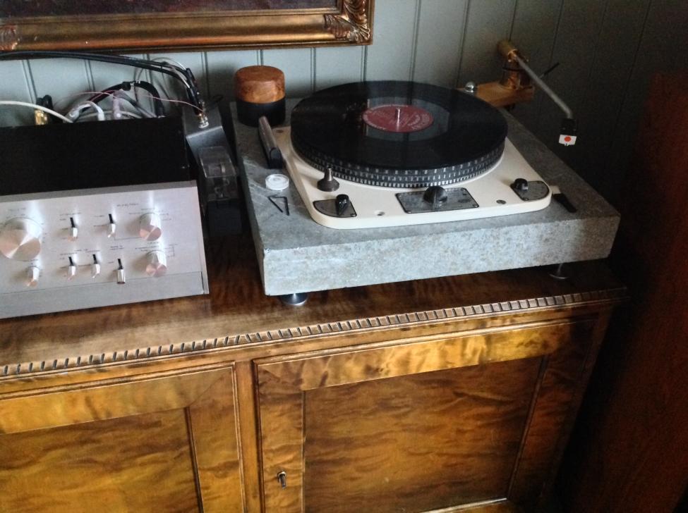

    Her er min variant av 301. Rævva ipad bilde...
    Plinth er massiv klebersten. Ca25kg. Har kun fjernet så lite materie som nødvendig.
    Dette er DIY, så prisen var kun ca 200 kr for stein. Opphørssalgspris, må vite.
    Min tankegang var å få drivverket helt sentrert sideveis. Derfor er Schick armen montert på en utrigger.
    Det er selvfølgelig kun min personlige mening, men jeg synes en del av disse veldig brede og høye plinthene med plass for 12 tommer ser helt feil ut.
    Har fortsatt mulighet for montering av annen kortere arm. Også plass til arm nr 2 til venstre.

    Takk Halols!
    Jeg liker at plintet er så rettkantet som mulig og i hovedsak fungerer som lydmessig og visuell ramme for et formfulle skjelett.

    Ser ut som det er "best" med armen(12toms)montert litt langt bak på plint,så det ikkje kjem for nerme motor,mtp rumble,om det skulle bety noko?isåfall blir det vel ideelt når nåla kjem inn kl 3 på spilleren.
    Motoren er vel ca kl9 utfrå utpakkingsbildene.
    Grattis med knallflott spiller Fosse,reine tidsmaskinen.

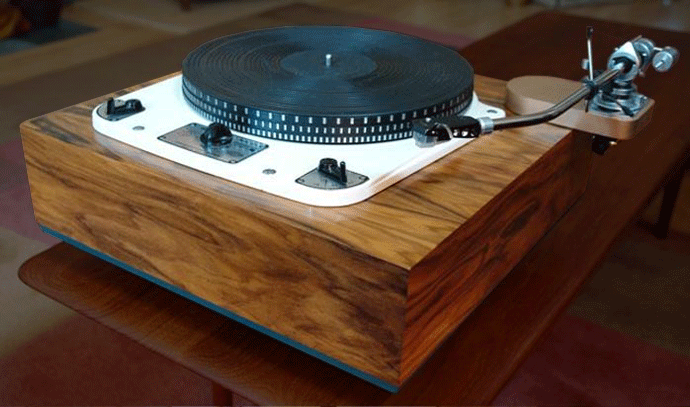

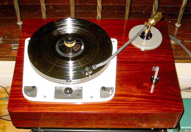

    Shindo hadde en klar oppfatning om hvordan det skulle være, for å få best lyd ut av en Garrard 301. Solid cherry plinth, med bredt område til høyre, som han mente var best for å dempe armresonnansene. Han lagde sitt av kirsebærtre i mange lag, noe som Layers of Beauty tilbyr, i sin replika-plinth.
    Solid Cherry 301/401 plinth - Layers of Beauty
    Shindos. Russ Collinson tok utgangspunkt i et bilde Shindo hadde lagt ut der ytterste finérlag ikke var på, der han kunne telle antall lag.
    Men Shindo eksperimenterte med ulikt - denne varianten ble til slutt hva han tilbød kunder.
