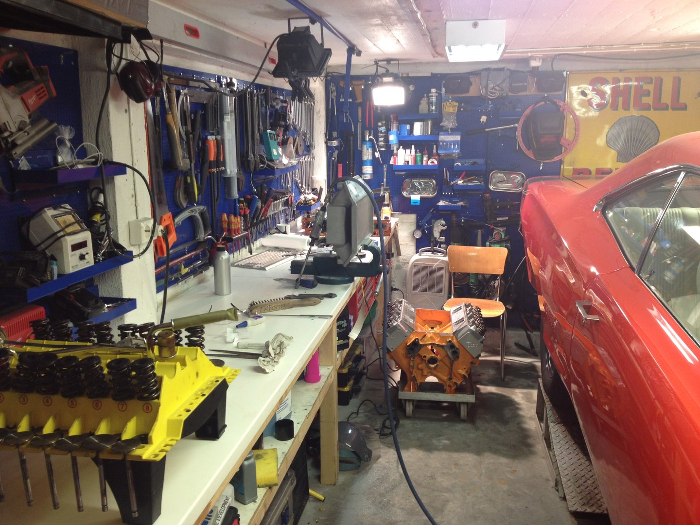

    Du kan aldri få nok benkeplass når man holder på med noe. God lagringsplass under benkene også. Høres kjipt ut men hvite benkeplater fra Ikea synes jeg er veldig brukervennlig i garasjen.
    Da ser du alltid små deler og skruer, samt at du ser at det har blitt heeelt rent etter du har holdt på med olje og gris. Mine har holdt i over ti år med relativt hard bruk.
    Skulle ønske jeg hadde så god plass som deg…

    Oi! Her har vi å gjøre med noen som kan mer enn å vaske og polere skjønner jeg. Kult. Er det en radiator, oljekjøler eller noe annet du jobber med der?
    Jeg mer enn kompenserer for den god plassen med null peiling.

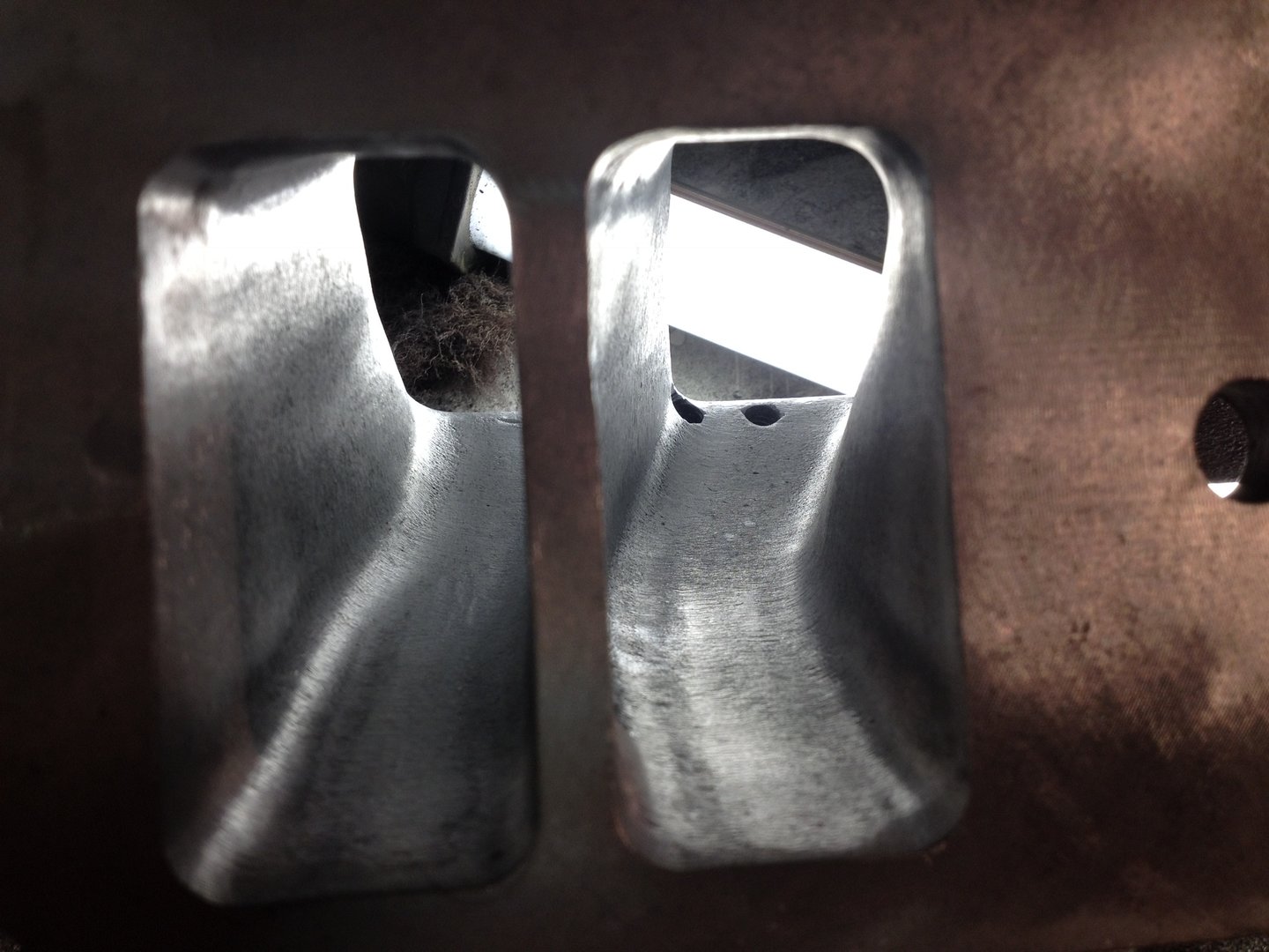

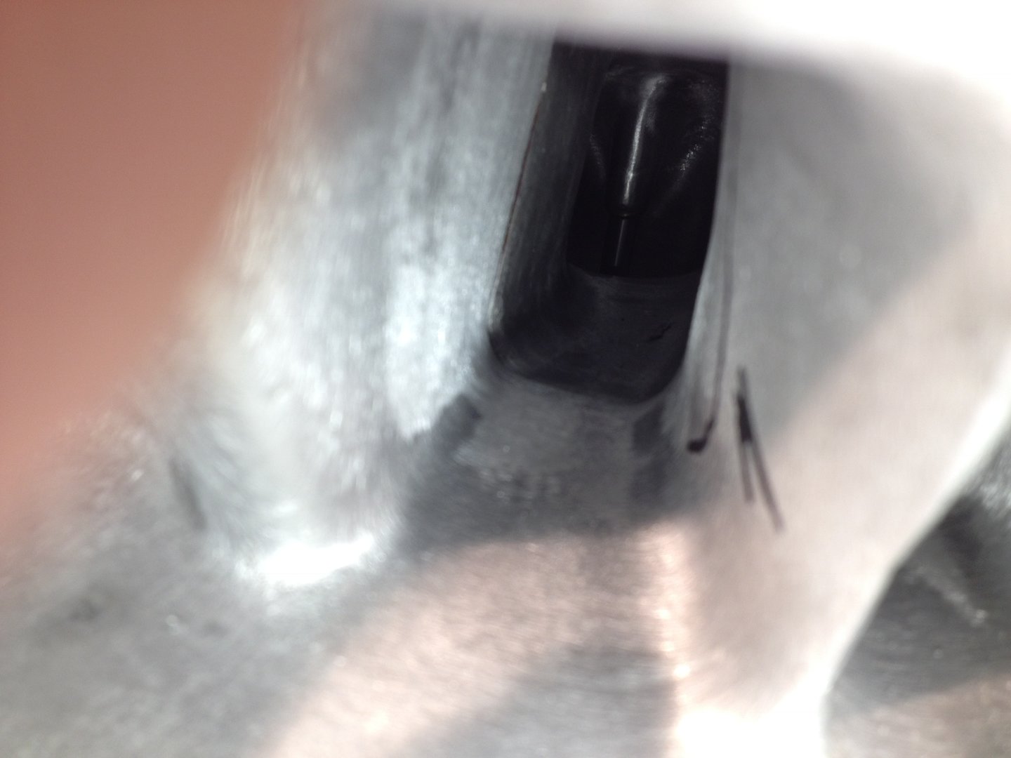

    Alle må begynne et sted. Selv var jeg «voksen» da jeg begynte min mekaniske karriere.
    Det er ikke så lett å se ut av bildet men det er porting og matching av innsug og topper som pågår. Innsuget står i skrustikken og med rettsliper og roterende fil på siden. En skikkelig skrustikke type ridgid el. er helt nødvendig, det samme er myke aluminiumsbakker/innlegg for å ikke ødelegge emnet man jobber på.
    Med progressen på dette prosjektet er jeg nok pensjonist før jeg er ferdig…
    En motor har mange liketstrekk med en vinylrigg. Det viktigste er samspillet med alle komponentene og hvordan det er satt opp. Stemmer det ikke nytter det ikke hvor mye penger du har kastet etter prosjektet.
    Slik ser det ut når portene begynner å bli bra og innsug liner opp med topp. Gratis hester 😁

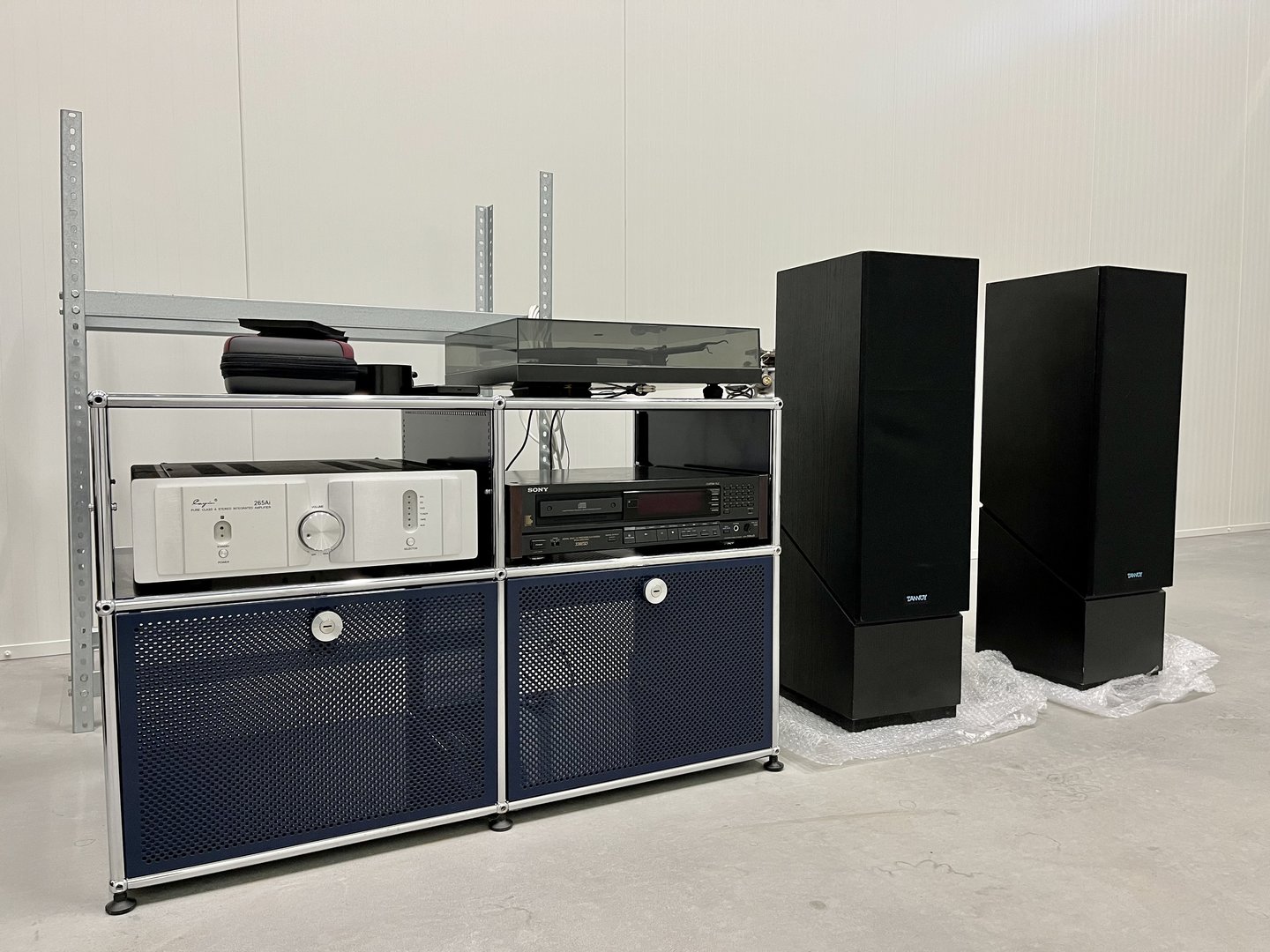

    Plukket opp et par Tannoy for kr 2700. Overraskende pene. Ikke testet, bare kjørt på plass. Så lenge de skal stå i dette rommet så er det neppe noe poeng med bedre.

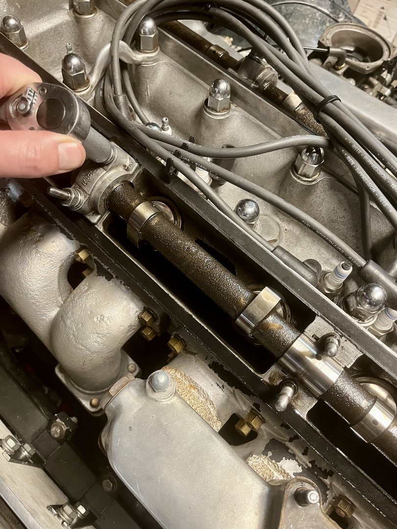

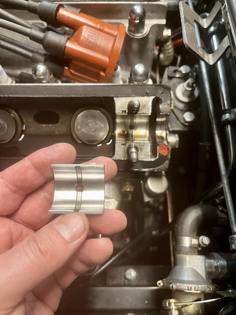

    Det er noen avsporinger fra hi-fi om dagen. Jeg tror vi må leve med det. Jeg har jobbet litt med platespillerjustering i det seneste, men stort sett bare spilt musikk. I dag Patricia Barber på CD før jeg dro for å jobbe med bil.
    Jeg er fortsatt kunnskapsløs, men nå knapt fullstendig kunnskapsløs. I dag har jeg faktisk skrudd.

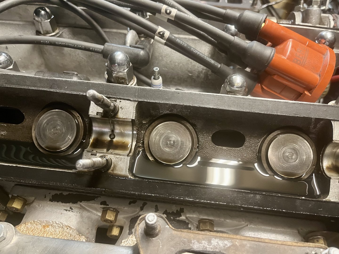

    Av med kammene.

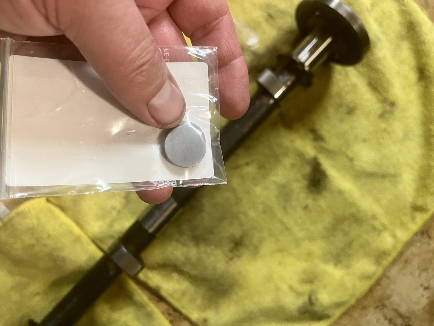

    Nye kamlager:
    Verkstedet hadde fått beskjed om å flytte over lagerne. Det hadde de ikke gjort, disse var ikke nye. Man bytter ikke topp og gjør all denne justeringen for å spare litt tid og noen hundrelapper på å ikke bytte lager, det skjønner til og med jeg.
    Hadde supplert med en del nye shims.
    Litt frem, måle klaring, tilbake, måle klaring, og så frem igjen.
    Det meste har jeg blitt undervist i, og et par ting har jeg erfart: Jeg ville ha skrevet ned klaring og shimstykkelse, slik at det var enklere å gå rett på mål. Og, jeg skal ha trillebord lett tilgjengelig når jeg skal skru i egen garasje. Aller helst en tom verktøybenk på hjul med grunne skuffer så man kan legge fra seg alt som hører sammen uten at det forsvinner, og slik at man ikke må bøye seg, eller løpe langt etter det.
    Skal være 15-25 på eksossiden. Dette ble bra!

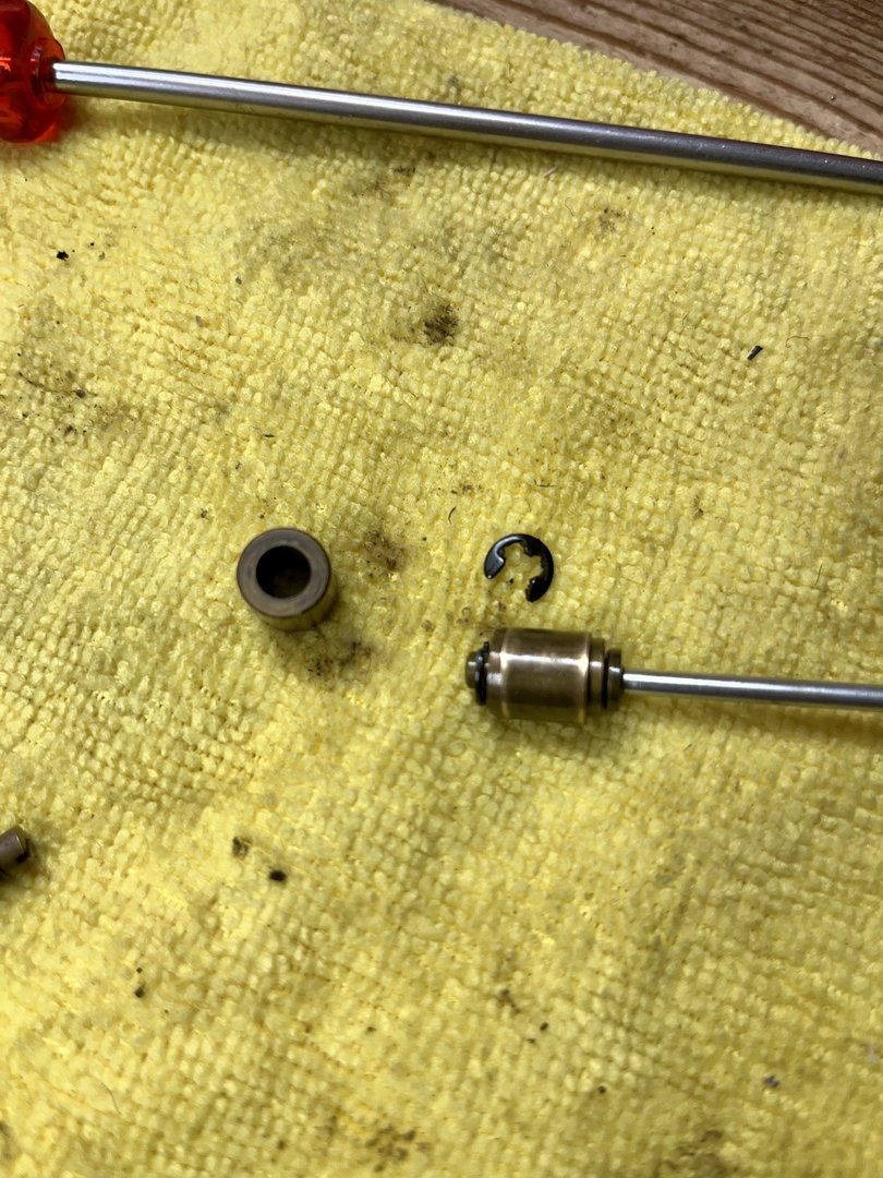

    Hva dukket opp i den ene forgasseren?
    Den løse messingbiten og låsesplinten. Hvordan dette kan ha ramlet av uten at verkstedet har fanget det opp begriper jeg ikke. Man merker jo dette med en gang man tar opp stempelet, som Er hvor disse to delene stammer fra. Uansett. Her har én av to forgassere hatt deler liggende løst oppi. Og gris (møkkete fett med rusk i) var det der også. I praksis har vel bare en forgasser fungert.
    For å overgå meg selv avsluttet jeg kvelden med burger på Burgerking og en stor dispensercola. (Men jukser med et glass Bordeaux etter hjemkomst).
    Dette var en gild og lærerik dag.
    Av med kammene.
    Vis vedlegget 888082

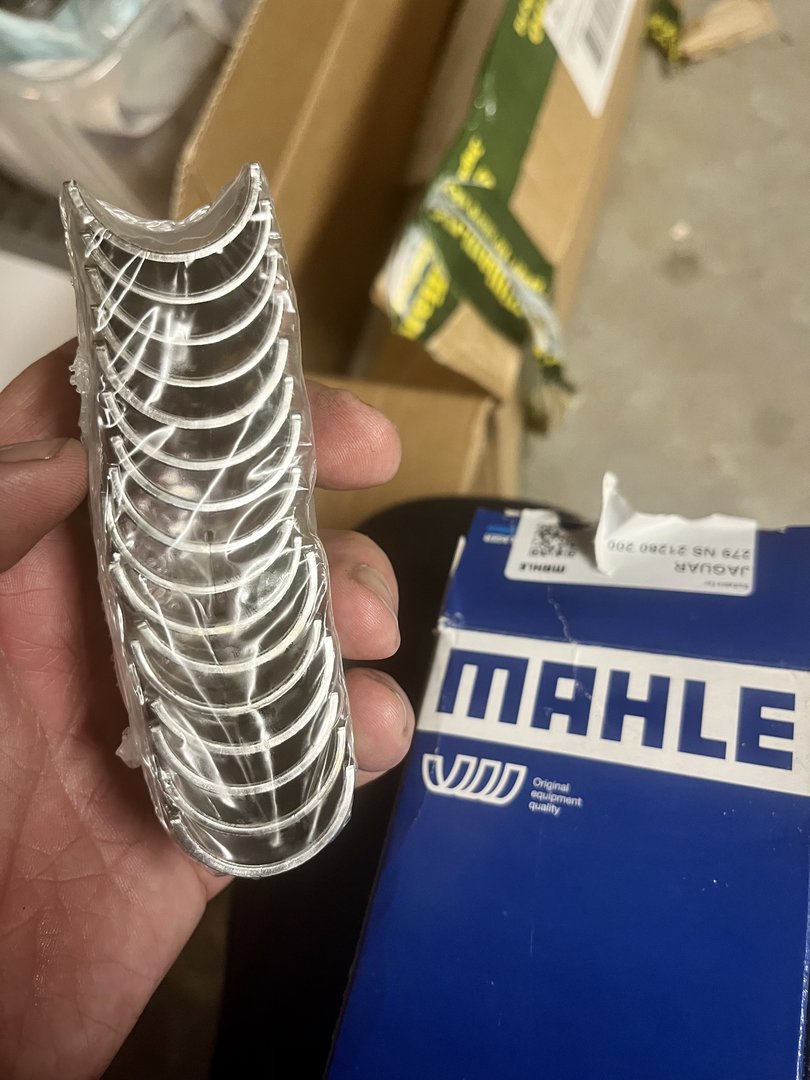

    Nye kamlager:
    Vis vedlegget 888083 Vis vedlegget 888084
    Vis vedlegget 888085 Vis vedlegget 888086
    Vis vedlegget 888089 Vis vedlegget 888090
    Vis vedlegget 888091

    Toppen ble overhalt for to år siden (men montert først i høst, jeg har to). Jeg må gjøres kamlagerbytte og ventiljustering på motsatt side ved neste anledning. Men bilen står altså ikke i min garasje, så litt logistikk kreves. Ellers er ikke motoren fullt overhalt. Det burde den kanskje vært, hvem vet, men den ble sjekket og funnet god den gang bilen ble restaurert. Jeg er usikker på om et par YouTube-videoer kvalifiserer for en slik jobb. Kompresjonen er bra.
    Jeg vet ikke hva som er gjort feil på verkstedet i høst, det er det vi forsøker å finne ut av. Ikke at det er fare for at jeg finner ut av noe i denne sammenheng, men jeg kan nikke anerkjennende når noen presenterer en problemstilling eller løsning.

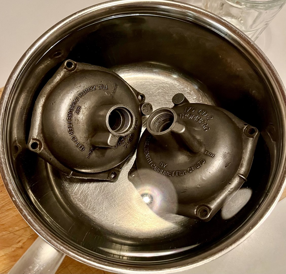

    Hektisk uke jobbmessig. Har hatt lite overskudd på kveldstid, men litt har blitt gjort:
    Jeg må enten ha en sjekk av vdh Colibri eller kjøre en skikkelig runde på justering. Den sporer tidvis ikke slik jeg husker. Men for tynt grunnlag til å trekke noen entydig konklusjon. Når jeg er på jobb så har jeg ikke tid til å tenke hifi og når kvelden kommer så kvier jeg meg for å åpne e-posten. Hva betyr det? Jo, et år har gått uten at XV-1S har kommet lenger enn fra stua til boden. Jeg må ta tak. Men jeg glemmer det hele tiden.
    Acoustic Signature armen som skal være ny, og knapt har vært brukt mer enn en håndfull ganger, har en tendens til å henge seg opp i antiskatingen. Problemet kommer og går. Men å sende noe med periodisk feil på verksted, det har ingen hensikt.
    Min venn avdekker stadig nye feil «påført» e-typen av verkstedet i Fredrikstad.
    Ellers kokkelerte jeg forleden. Det ble bra etter gnikking.
    Nye nåler og fjærer skal inn. Og selvsagt nye pakninger.
