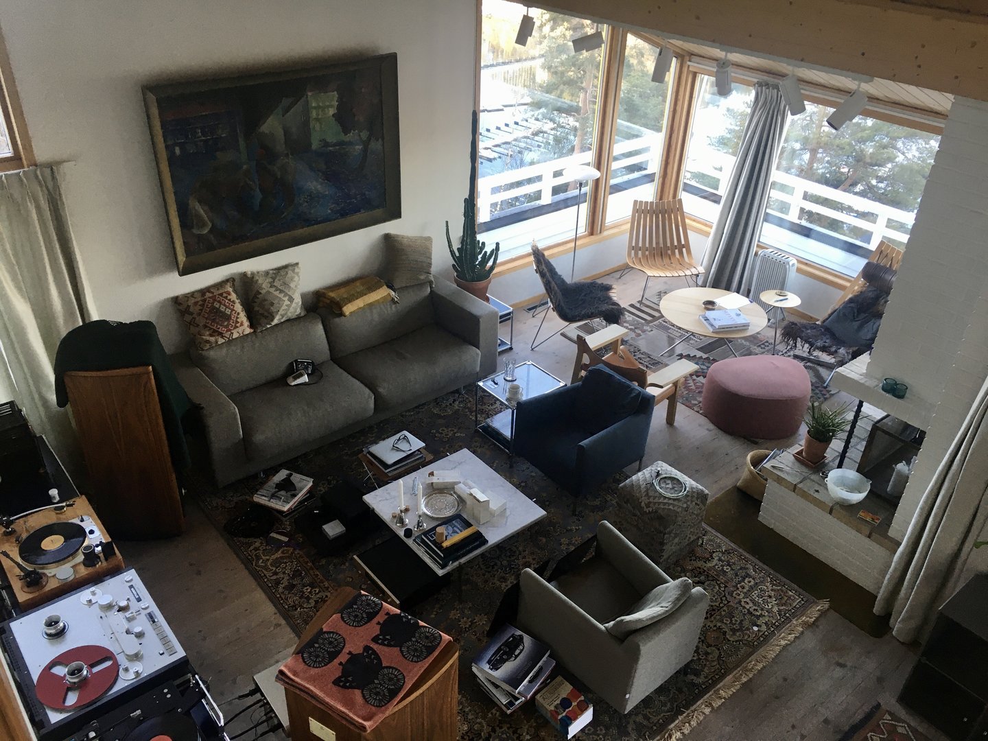

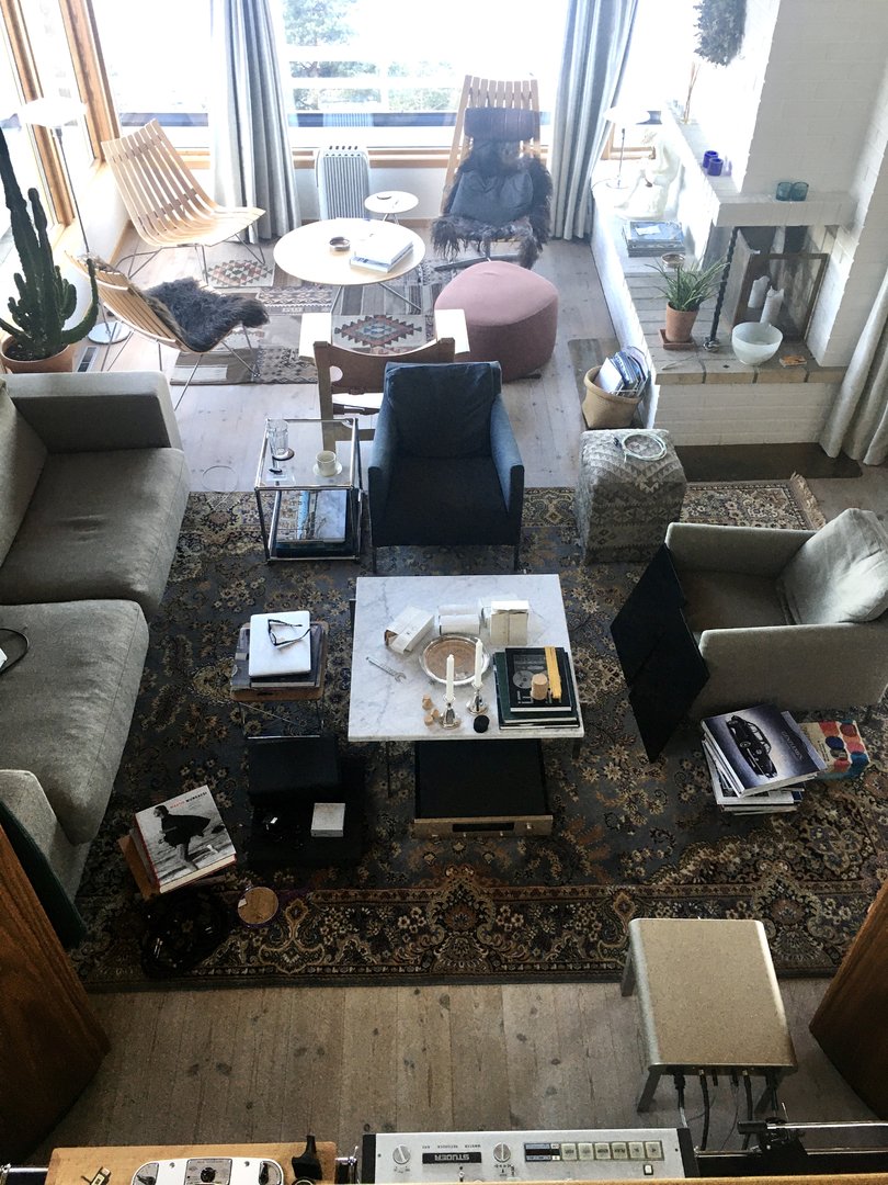

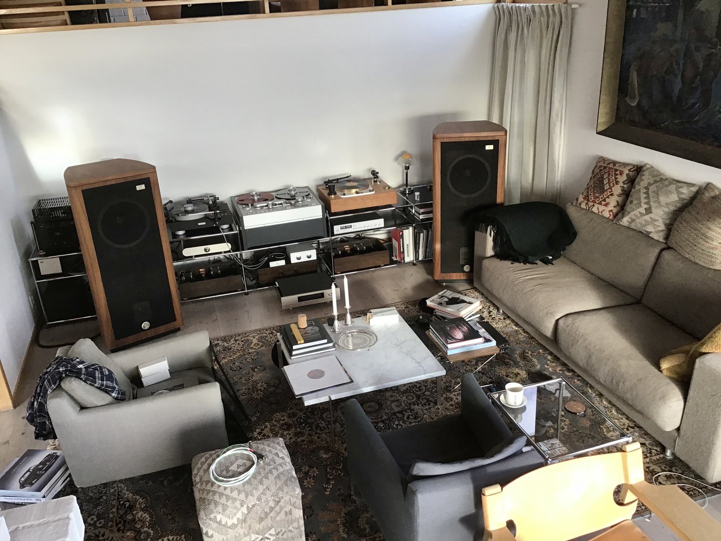

    Det blir for lite bass med Accuphase, Audio Valve, Manley og til dels også med Air Tight (men i mindre grad, den er litt feitere nedover) så løsningen ligger nok ikke i bytte av effektforsterker. Jeg kan selvsagt gå for pre med loudness og tonekontroller, eller sette inn Luxman jeg har i kjelleren for å teste. Men jeg bygget om pre for ikke lenge siden og liker den godt.
    Tannoyene kan jeg selvsagt bytte ut, men jeg ønsker å se om det er ting jeg kan gjøre for å dra lyden videre, jeg er utrolig godt fornøyd med dem ellers.
    Jeg kan bygge om rack og flytte høyttalerne bakover for å se om det hjelper. Begge deler er løsninger jeg primært ikke ønsker og som er krevende både med henblikk på å få inn resten av anlegget, og det vil ha andre lydmessige kompromisser.
    Sigbergs subber har jeg ikke slått fra meg, og disse er jo slik at man kan få plass til mange dersom det kreves. Men skal jeg gå for sub så bør jeg jo undersøke litt og ikke kjøpe det første produktet jeg ser på? Jeg regner med det har noen ulemper at Sigbergs subber har så liten kasse, men hva vet jeg.
    Så kan man selvsagt bygge selv, eller med hjelp. Det kan så absolutt være et alternativ.
    Lytteavstanden er ca 2,8 meter til ene sweetspot, men jeg sitter også mye i stolen med høy rygg lenger bak. Jeg opplever mangel på bass begge steder, i mindre grad i hjørnet, men der sitter jeg ikke så mye.
    Harbeth 40.2 hadde nok noe mer bass, men den trengte også noe mer skyv nedover. Men med Air Tight var det ganske fett, men andre kombinasjoner hadde andre fordeler så dette ble litt smak og behag. Men så liker jeg Tannoy bedre på de fleste andre områder.
    Jeg kvittet meg med eget lytterom for mange år siden, jeg vil ikke tilbake dit, og jeg ønsker heller ikke at stua skal se ut som et lydstudio, med unntak av som nå når jeg omorganiserer. Rett og slett fordi jeg spiller mye musikk, veldig mye, og jeg spiller typisk lavt og er sammen med min samboer. Det er viktigere for meg å spille ofte og sammen med noen enn å sitte fokusert og isolert.
    Rommet er stort, og det er 4,8 meter under himling ved anlegget. Jeg har flyttet høyttalerne en del frem og tilbake, men der er det begrensninger. Så har jeg flyttet sideveis, og jobbet med vinkling.
    Vis vedlegget 714125 Vis vedlegget 714126 Vis vedlegget 714127
    Det er selvsagt mange muligheter og mye man kan gjøre, men jeg er primært interessert i å finne ut hva sub kan bidra med, som supplement til det som står her nå. Om eller hva som skjer på lang sikt er ikke godt å si.

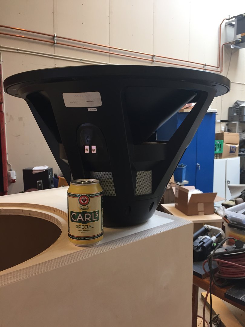

    hvis du vil bygge en sub ved ikke om du har plads til 550 liter til en 18 tommer så kan jeg anbefale sådan en som min den spiller helt tørt hurtigt og stramt til 12Hz uden EQ hygge

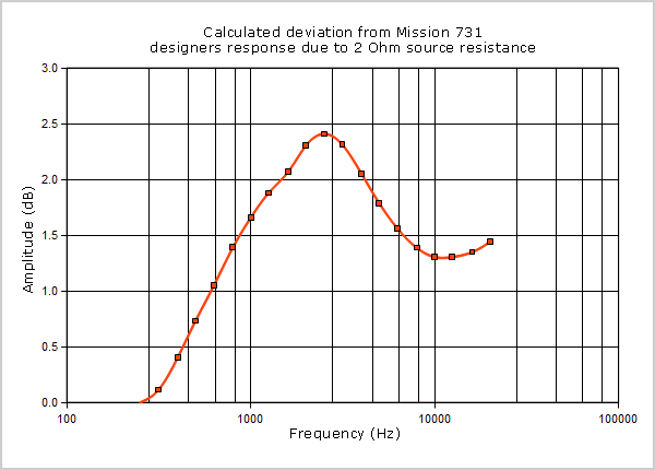

    Bør ikke Accuphase A-60 eller Baldur 70 være i stand til det? Baldur-blokkene har relativt god dempingsfaktor sammenlignet med andre rørforsterkere, og Accuphase A-60 har vel kontroll som få i denne sammenheng? Jeg klarer bare ikke å forstå hvorfor det skulle ligge her.
    Av ulike årsaker så kommer dette til å ta tid, lang tid.
    Jo det bør de klare, vedlagt et bilde fra en artikkel av Morgan Jones. Det viser hvordan en forsterker med 2 ohms utgangsimpedanse endrer frekvensresponsen til en høyttaler som er designet forå drives av en forsterker med tilnærmet 0 Ohms utgangsimpedanse.
    Vis vedlegget 714492

    Du trenger ikke å lese linken.
    Jeg vet ikke om samspillet mellom forsterkere med høy utgangsimpedanse og høyttalerene er problemet hos deg , men det kan ha noe å si.
    Det er jo enkelt og gratis å sjekke, og derfor fornuftig å gjøre først....
    Smekk inn accuphase og hør hva som skjer.
