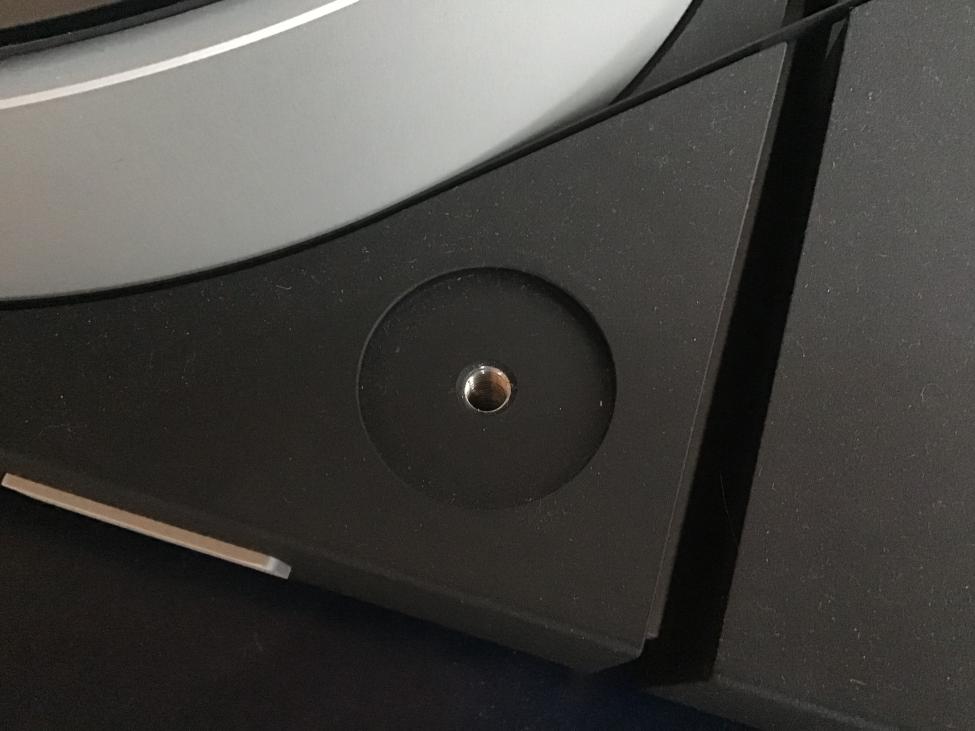

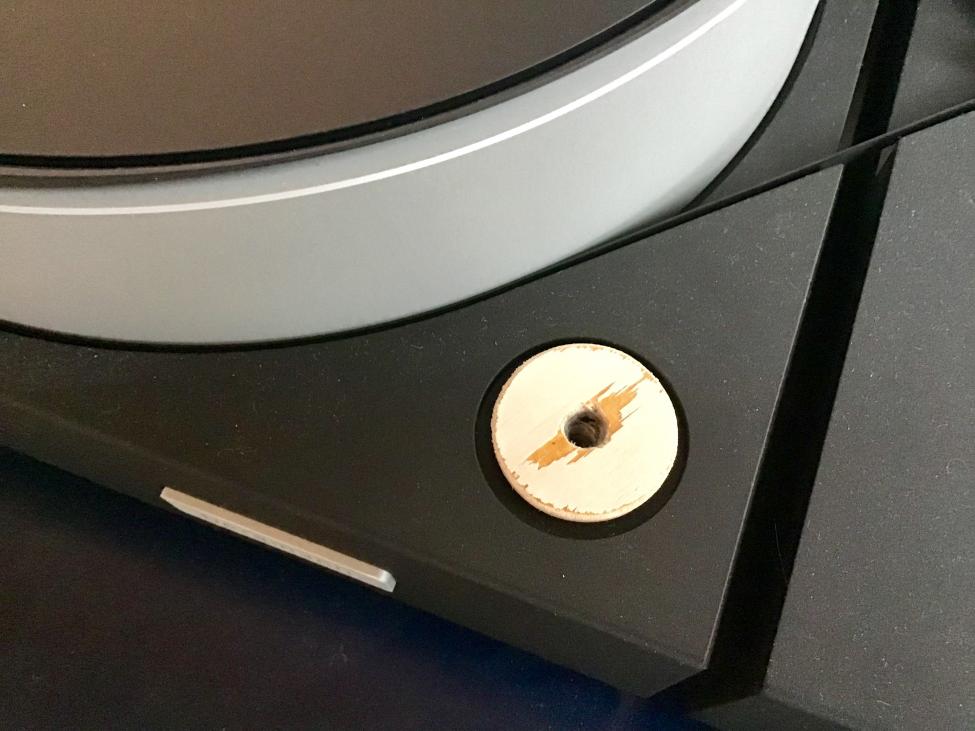

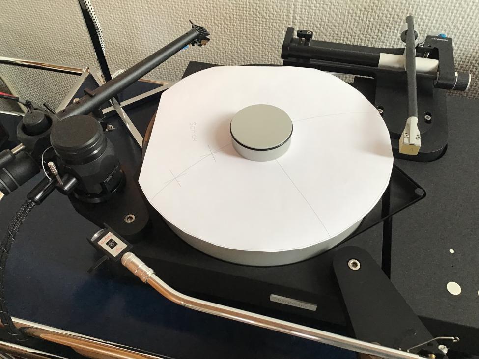

    Løsning på mellomlegg-skive imellom base og plint er snart på en spiller nær deg!
    Morten N.A.T
    Kun to, og svært små innvendinger mot Bergmann Galder/Odin.
    1: Dersom arm nr to eller tre skal installeres så vil armbordet hvile direkte på plantet. Jeg vet ikke, men jeg har engstet meg for at det kan resultere i små skrap/misfarginger. Og, i mott tilfelle hvor armer flyttes rundt og armbord endrer posisjon til stadighet så er dette en reel risiko. Jeg har laget en mellomlagsskive i finér slik at armbordet ligger ca én millimeter over plintet.
    2: Odin er i prinsippet forberedt på rett DIN-plugg. 90-graders plugg kan ikke benyttes, da kabelen da vil peke oppover og kollidere med luftslangen. Mulig jeg ikke har den fulle og hele oversikt over problemstillingen, men tilsynelatende kunne det også vært benyttet vinklet kabel om kontakten hadde vært rotert 180 grader.
    1 har jeg selv tatt hånd, 2 har ingen praktisk betydning.
    Vis vedlegget 526042
    Vis vedlegget 526044
    Vis vedlegget 526045
    Vis vedlegget 526039

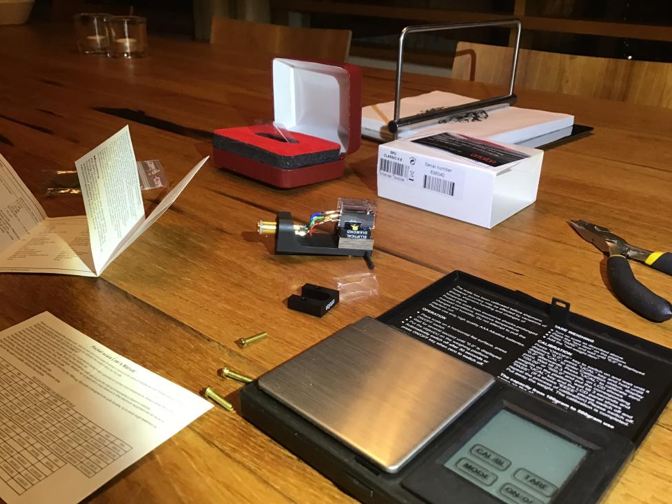

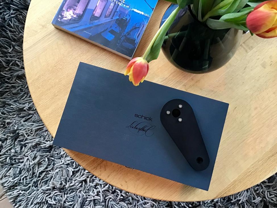

    Schick installert.

    Tror jeg hadde gått for noe som er så tynt som mulig, og mykere enn eloksert aluminium. Alufolie fra kjøkkenet, kanskje? Og så bare passet på at det var så rent og pent som mulig.

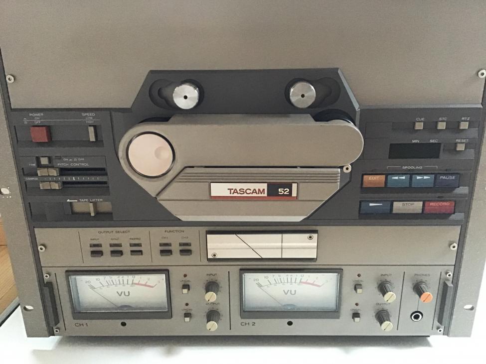

    Hva er den retroboksen foran til høyre i siste bilde ?
    Ligner ikke på noe vi har sett i ditt oppsett tidligere.
    Den virker litt utilpass lissom....
    nlykke
    08.02.2008
    3.840
    12.910
    Dette er en 52
    Vis vedlegget 526124

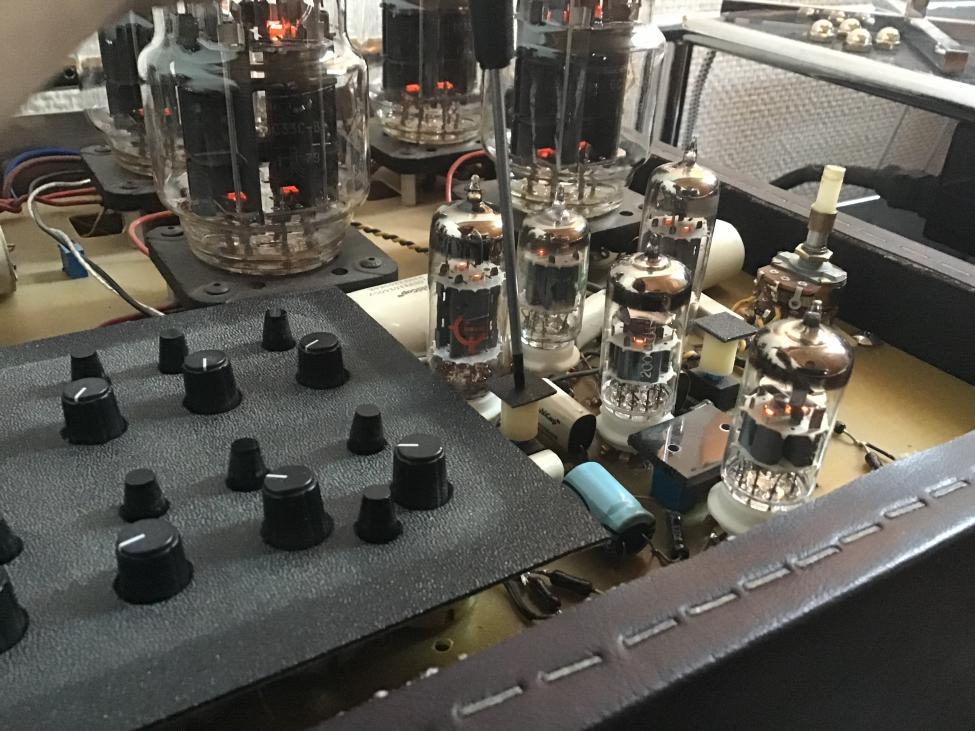

    På mine Joule Electra settes bias individuelt for hvert effektrør, åtte per blokk. I tillegg settes bias for driverrørene (6922).
    Dette måles ved å trykke på knappen indikert på bildet og skru på det lille potmeteret til høyre (i pleksiglassplaten).
    Er det noen som kjenner igjen disse to komponentene, knappen og potmetret? Jeg kunne tenkt meg å skiftet ut disse til nye, de gjør det tidvis krevende å få målt da de ikke alltid fanger opp rett signal og serverer meg noe annet.
    Og, siden jeg vet hvilket tall jeg skal frem til, 120, relatert til spenning, er det noen som har noen idé hvor jeg skal måle dersom jeg vil måle direkte og bypasse innebygget trykknapp og display?
    Noe jeg bør tenke på før jeg prøver meg frem?
    Jeg tar veldig gjerne imot innspill, men fra de som har greie på det, synse og gjette vilt klarer jeg også.

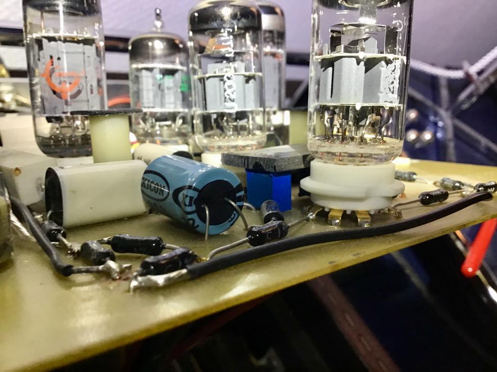

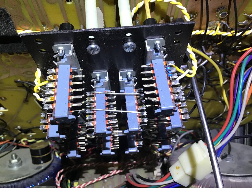

    Jeg har i dag funnet ut følgende:
    1) Preampen påvirker hvordan bias på effekttrinnet driver under måling. Når effekttrinnet settes i bryterposisjon «uten preamp» så stabiliserer bias og DC ut seg. Jeg er spent på om bytte av kondensatorer (ikke fått loddet inn Duelund ennå) har noen innvirkning på dette.
    Kan lekk kondensator sende DC ut på preamp?
    2) Trykknappene som nevnt i tidligere innlegg er lokalisert og jeg skal forøke å rense, takk LMC. Må bare skaffe rens.
    3) Potmeteret er dette blå, likner veldig på potmetre andre steder i forsterkeren (men de skal jeg holde meg unna for de er ikke tilgjengelig uten å åpne hele sulamitten).
    Bryterne.
    Potmeteret i blått.

    bias i blokkene skal ikke påvirkes av om det er pre tilkoblet eller ikke
    den blå er med 99% sannsynlighet en Bourns pot og de går sjelden istykker

    Spørsmålet var ikke om bias påvirkes av pre, for det gjør den, det har jeg sjekket, stabiliteten på bias påvirkes. Spørsmålet gjaldt om dette kan henge sammen med de defekte kondensatoren fra Duelund som jeg ikke har fått byttet ennå.
    LMC
    03.08.2006
    25.486
    14.854
    Drøbak
    48
    definitivt...en kondis er en dc sperre og det er derfor det er så trygt og deilig med passive delefiltre foran kompresjonsdrivere i 100K klassen....:D

    Flott, jeg antok nemlig at det faktum at bias på effektrørene drev hadde å gjøre med mitt bytte av rør rundt nyttår, til noen rør som ikke var vært matchet etter innbrenning. Men, i dag lærte jeg altså at biasen er stabil uten pre, og når bias er stabil så er også DC ut på høyttalerterminalene stabil (jeg vet at dette skal være nærmest lik null).
    Da kan jeg kanskje få en effekt av dette kondensatorbytte. Men vil ikke lodde selv, for lenge siden til at jeg eksperimenterer med dette nå.

    Åpnet forsterkeren igjen og gikk over alle trykknapper og potmetre med trykkluft først, deretter elektrorens.
    Tror dere pokker ikke avlesningen er stabil og fin når jeg nå måler? Jo!
    Skikkelig digg å kunne fikse det selv med god hjelp fra trådens lesere. Dere har deres øyeblikk.

    ante meg at det ville gjøre susen ja....flott!
    den skiva digger jeg og.....hadde faktisk glemt den
