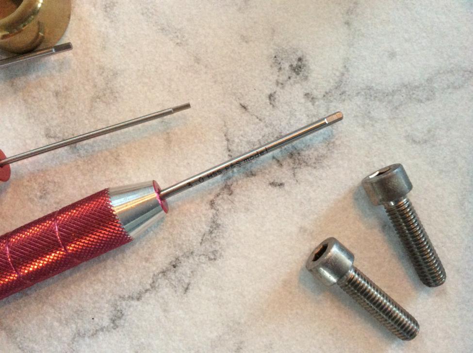

    I dag litt mer arbeid på armbordene, har blitt noen runder.
    I forrige runde boret vi hull uten gjenger i armbordet. Armbasen skulle da festes med gjennomgående skruer til låsninger på undersiden. Det gikk selvsagt ikke. For at armen skulle få rett avstand til spindelen måtte armbordet svinges slik at låsringen kom i konflikt med selve spilleren. Da er løsningen ny runde, denne gangen gjengede hull i armbordet.
    Om man ikke har kyndig hjelp vil jeg anbefale å skaffe alle detaljer og insistere på at Bergmann lager disse komplett. Dette er garantert ikke noe den gjennomsnittlige leser av tråden sysler med på egenhånd.

    I dag er dagen alt ordner seg, kan hende har jeg vært snill gutt.
    Scrooge var igjen stødig på hånden, det må ha vært en rolig lørdagskveld han og fruen hadde på byen i går. Eller så så tåler bare pensjonister mer?
    Boring og gjenging gikk som varm kniv i smeltet smør. Jeg var innledningsvis engstelig for at Kuzma 4point ikke skulle la seg montere lavt nok men det går fint. Jeg kan ellers opplyse at å sette opp arm nummer tre med silikonbad, dyr pickup og uten å fjerne omkringstående møblering ikke krever mer enn utladet hodelykt for at man trenger å konsentrere seg.
