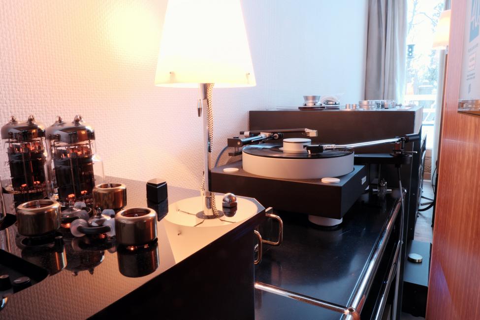

    Takk for det BangBang, det synes jeg også, selv om jeg jo ser at Bergmann Galder er flottest rent visuelt med kun én arm, og da selvsagt Odin. Men, hele bakgrunnen for å bytte spiller var Studerens inntok. Den skal av hensyn til magnetisme ikke stå for nærme høyttalerne. Da husker alle som har fulgt med at vi måtte gå fra tre til to spillere. En nødvendighet for meg ved valg av spiller var at den skulle ta minst to armer.
    Kabelen som henger ned foran racket er selvsagt midlertidig, men ganske praktisk når man tester ulike riaatrinn og vil ha full fleksibilitet.
    Jeg har vært, og er fortsatt, litt skeptisk til hvordan tre armer vil fungere rent praktisk, og det er en liten mulighet for at det blir for kronglete. Men, det fine med å ha en 12-tommer i front er at den blir stående litt unna tallerkenen og sånn sett gjør det greit å komme til, for eksempel for støvtørkring.
    Bilde tatt under møblering, beklager rotet.
    Endelig resultat kommer til å bli at toppen av Studeren matcher toppen av platespillerne. Men det er ikke fokus akkurat nå.

    Det er en Thomas Schick 12” tonearm?
    En slik kunne jeg faktisk tenke meg selv :)
    Fosse
    19.08.2003
    11.942
    31.712
    Stemmer, rigget med forlenger (A-G-adapter) slik at den kan byttelåne pickup med EMT997 på sekunder. Da har jeg mulighet for å veksle mellom stereo (TSD15sfl) og mono (TMD25) i to ulike armer, på to spillere og med to ulike riaaer, eller samme riaa.

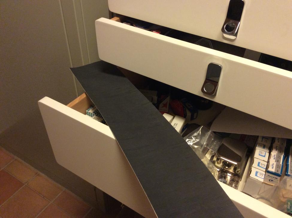

    Siden fruen er syk slapp hun unna med ferdigstekte kjøttkaker fra Jacobs, medaljen har alltid en bakside: Vi bytter underlag. Parterte noen Holfiputer, her skal det testes fremover ...
    Vis vedlegget 479994
    Har en svoger og svigerinne som kan det med gaver: bitumenplater, oppladbar hodelykt og middag på Statholdergaarden. Den hodelykta er husets flittigst brukte «verktøy».

    Flott med bilder av herligheten! Det hele ble jo straks litt mer forståelig, mht hvor og hvordan man monterer forskjellige armbord. Det ser jo relativt "enkelt" ut? Bortsett fra jobbinga med Dr. Feickert eller tilsvarende. Men da blir det vel bra til slutt?
    Det var forresten en nyydelig finish på Bergmannbordene. Som han etter mitt ringe skjønn, selger alfor billig!
    Fosse
    19.08.2003
    11.942
    31.712
    Mener Morten hos NAT sa Bergmann solgte disse for ren kostpris. Og ja, det er superenkelt, skru av et av de grå «pyntedekslene» som avdekker montasjehull og skru fast valgfritt armbord. Nå har jeg montert EMT (pickup med fast headshell) så da bare dreide jeg armbordet rundt til jeg målte riktig avstand fra spindel til armens omdreiningsakse. Kommer til å ta finjusteringer senere.

    Blås i god-bedring-meldinger, det er ikke poenget, men har vært hjemme pga egen og fruens sykdom. Poenget? Naboen sprenger.
    Det ristet i huset så jeg fra sweetspot hørte det klirre i kaffeservise og kaffemaskiner en halvetasje opp. Var Bergmann stresset på USM-Haller? Nei! Huset stod og ristet og Bergmann fortsatte som om den svevde på en rosa sky. Dette tar jeg som et tegn på at hovedstrukturen i USM Haller holder, og Bergman presterer. Det er eventuell akustisk demping av innleggsplatene i USM som er tema, men det har vi løst.

    Bitumen, her vises litt avkapp.
