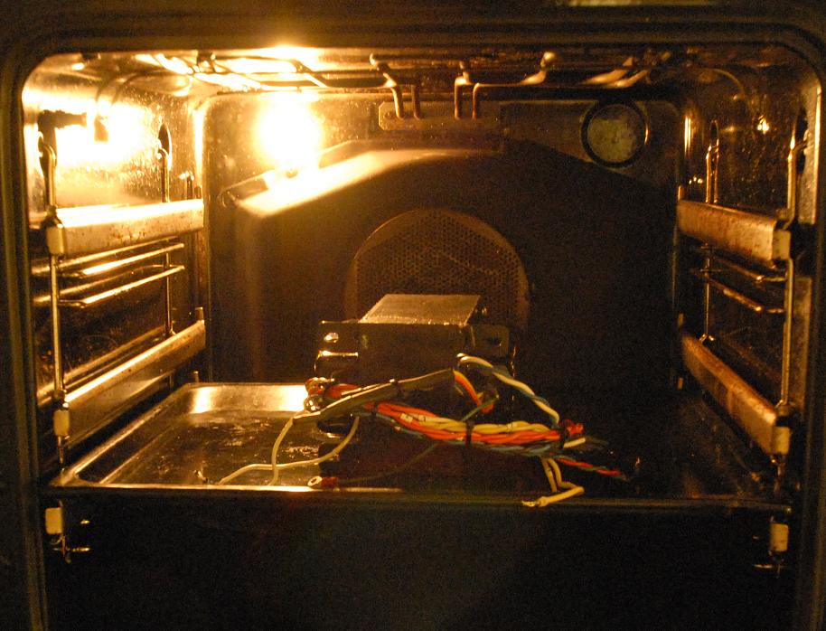

    Nå vet ikke jeg hvor varm trafoen var da feilen oppsto, men en runde i stekeovnen på ca 50 grader i etpar timer før målingen gjennomføres kan gjøre susen.. ;)
    En tradisjonell megger måler kun overslag mot jord eller mellom forskjellige viklinger, altså ikke internt i en vikling.
    Vel, nå har ikke jeg målt temperaturen akkurat, men man brenner seg ikke. ;) Høres liksom litt voldsomt ut å putte elektronikk inn i stekeovnen. :p
    Får vel nesten måle etter overslag mellom jord og viklinger og se om det er noe galt der før jeg konsentrerer meg om det andre.
    Audiomix skrev:
    Hvis du skal finne ut om det er overslag mellom 2 viklinger ved siden av hverandre eller på hverandre (mellom to turn), tror jeg du må måle induktansen. Da må du nesten vite hva den skal være i ok tilstand først.
    Men en kortslutning vil trolig redusere induktansen til 1/1000 av hva den skal være. mH kontra H f.eks.
    Med andre ord må jeg steke den i ovnen, så måle induktans med et apparat som tillater det?
    Jeg har alltids den friske trafoen å måle mot i såfall. Men fremdeles tungvindt. Men jeg trenger kanskje ikke lodde av den friske trafoen for å måle induktans?

    Jeg er selvsagt enig i at det greit å måle i romtemperatur først. Men hvis alt da synes ok, så ville jeg varmet opp trafoen til omtrent den temperaturen den hadde da feilen/problemene oppsto, og så måle påny.
    Du kan risikere at feilen unndrar seg målerens oppmerksomhet ved feil temperatur. Hvor sannsynlig det er tør jeg ikke gi meg ut på, men tatt i betraktning det arbeidet du legger i dette, er det en forholdsvis liten ekstrajobb.
    Du behøver ikke bekymre deg deg for at dette er "for voldsomt". Trafoen tåler denne tempen uten problemer. Men det er nok greit at den varmes alene, ikke sammen med resten av apparatet.
    Uansett: Lykke til.

    Alle trafoer tåler 80C. Mange tåler 105C.
    Vær obs på at temperaturen i en stekeovn uten belastning (bakverk, steik, etc.) varierer voldsomt.

    Stekeovnen er heldigvis rimelig moderne og pålitelig. Kan fest det innebygde steketermometeret inntil trafo chassis med varsling om når den når 80grader.
    Hvis du ikke svidde fingrene på den trafoen kan du nok trygt skru ned til Max 50 grader.
    Når trafoens tilstand er avklart, kan du jo utnytte restvarmen til å steke et brett boller....

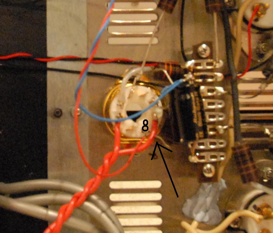

    Etter nærmere undersøkelse så har jeg begynt å fundere på om det rett og slett kan ha oppstått kontakt mellom pinne 8 på 6sh7, og jord via selve festemetallet til sokkelen da det kun er et par mm klaring mellom ene beinet til 100ohm motstanden mellom pinne 8 og 6 og sokkelmetallet. Men kan dette i såfall forklare hvorfor resten har blitt som det har blitt? 180V rett i jord altså.
    Det har jo fungert før i tiden riktignok. Men da jeg loddet på interstagen sist kan det jo tenkes at den har bevegd seg bittelitt, og at det har vært nok til å gi utslag når ting blir varmt nok.

    Er jo lov å håpe det. Vet ikke hvor klaring som skal til for at ikke 180V skal klare å "hoppe" over jeg???
    Jeg målte med megger på både choke og nett-trafo, og fant i alle fall ingen isolasjonsproblemer der. Har ikke puttet den i stekeovnen enda riktignok, og gjør nok det for sikkerhetsskyld før jeg fester den igjen. :p
    Men ja, jeg håper noen eksperter her kan svare meg på om 180v rett i jord kan gjøre at den mostanden ryker etc som nevnt tidligere.

    Da har jeg megget med både kald og varm trafo. Isolasjonen mellom viklingene er nok ialle fall i orden.
    Dette høres jo lovende ut.
    Hvis 180 V har slått over til jord i dette punktet vil du kunne se spor etter det, skulle jeg tro. Hvorvidt det i såfall kan svi av den motstanden er jeg jammen ikke helt sikker på så seint en lørdagskveld. Vil ikke utelukke det nei.
    Studèr punket du mistenker under lupe i godt lys; tipper du vil se spor etter en eventuell gnist.

    Skal se om ikke jeg får sett litt nøye etter. Eneste som er litt dumt er at på det punktet på beinet som det evt gikk strøm fra ha fått litt loddesøl på seg fra jeg loddet av kabelen som satt rett ovenfor. ::) Setter en slik gnisk merke på bare fem sekunder egentlig i såfall?
    Det kan den gjøre, og den vil kunne sette merke i aluminiuschassiet også. Men jeg er usikker på dette, det er høy nok spenning men den indre motstanden i poweret er så høy her at strømmen uansett ikke vi kunne bli særlig stor. (Max ca. 20 mA)
