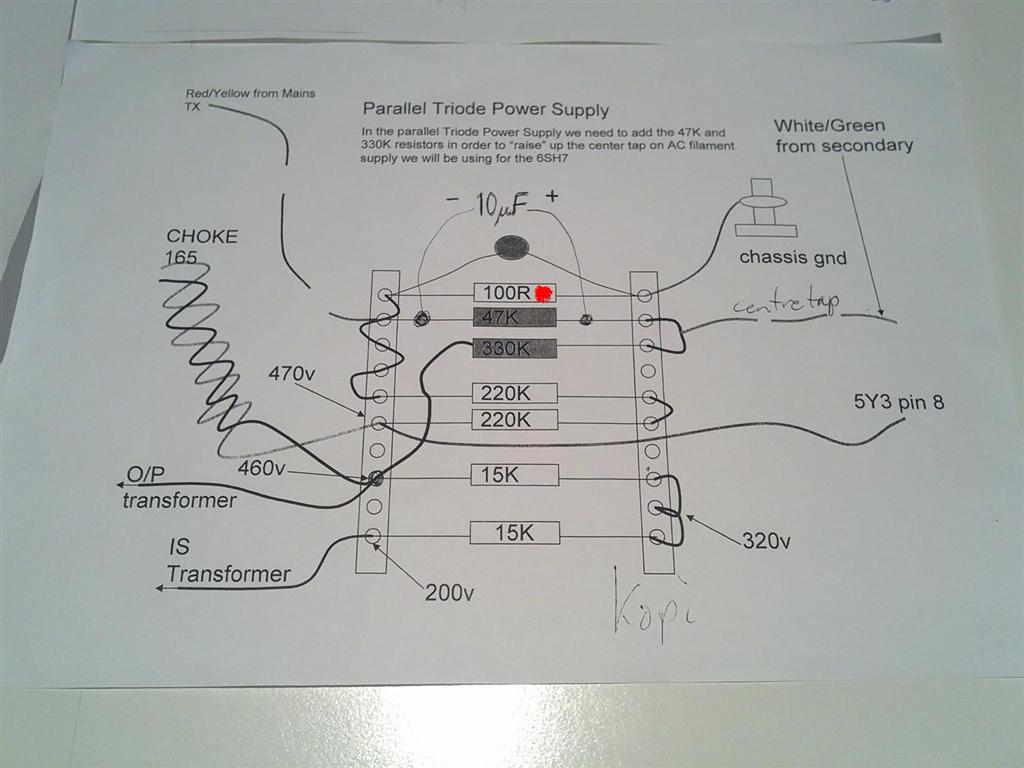

    Så til spørsmålet, hva kan være galt? Jeg har lagt ut skjema så hadde vært greit med litt innspill. Den motstanden som røk er markert med rødt. Det som slår meg er at kan det være 6sh7 røret rett og slett har fått for høy glødespenning eller noe sånt? Jeg er på ingen måte kyndig, så tar imot alle innspill. Både på hva jeg kan prøve å sjekke ut, og hva jeg eventuelt må gjøre. Har slått meg at jeg kanskje bør bytte motstanden igjen. Selv om det ikke var så synlig som sist kom det røykt denne gangen også. Men denne gangen var jeg enda raskere til å slå av, så ingen løse deler i likeretteren i alle fall. Vil det være dumt av meg å putte i de nye rørene og skru på for så å kunne måle spenninger? Den virket tross alt til å holde sålenge jeg ikke spiller på høyt nivå. Men ville være dumt å ødelegge helt nye rør.
    Det er verdt å merke seg at sikringen ikke gikk i noen av tilfellene.
    Tar imot all hjelp med stor takk! Fra dere på upgrade som har bygget blokken også. :)

    Den 100 Ohms motstanden som brenner er koplet mellom jord og chassis-jord. Ergo må der oppstå en forhøyet spenning mellom disse punktene.
    Hvilke komponenter kan føre til dette?
    Overslag i nett-trafo? Eller i en av utgangstrafoene?

    Vanskelig å komme på noe smart i 29.5 pluss, men jeg ville byttet den svidde motstanden og likeretter røret.
    Sitt klar med OFF switchen hvis noe dramatisk skjer ved oppstart.
    De to komponentene jeg nevner er enkle å bytte. Hvis det er overslag i en trafo (ikke veldig vanlig), blir det straks mer plunder.

    Som Audiomix sier er trafo-overslag ikke hverdagskost.
    Et overslag er en kortslutning, periodisk eller permanent, enten mellom to separate viklinger eller internt i en vikling.
    Det kan føre til en plutselig økning av en spennig ut fra trafoen.
    Hvis det er det som er problemet her vil det etter alle solemerker være snakk om et overslag av den periodiske typen.
    En utløsende faktor kan da være temperaturen: Når trafoen varmes opp utløses ørsmå mekaniske bevegelser som så kan forårsake/trigge overslaget.
    Men husk at dette foreløpig er rimelig spekulativt, og trafoene er gjerne blandt de dyreste delene så alt annet bør være prøvd først.
    Kanskje produsenten kan bidra med noen konstruktive forslag utfra erfaring med den aktuelle modellen?

    Har du forsøk å koble bort belastningen fra B+?
    Både den på 450V og den på 180V.
    Hvis det da ikke skjer noe dramatisk, ligger feilen et sted i forsterkeren.
    Da er nett trafoen frifunnet :)

    Så du mener jeg kan koble av strømmen inn på både utgangs og interstage trafo, putte i rør og fyre opp for å se om "noe" skjer?
    Ja. Med et lite forbehold:
    Følg med og se etter at spenningen over kondensatorene i filteret for høyspenning ikke går over "merkespenningen" uten belastning.
    Jeg har sett at det kan forekomme overslag i choken også. Da blir spenningen kortsluttet til jord og likeretter røret kan si takk for seg på kort tid.

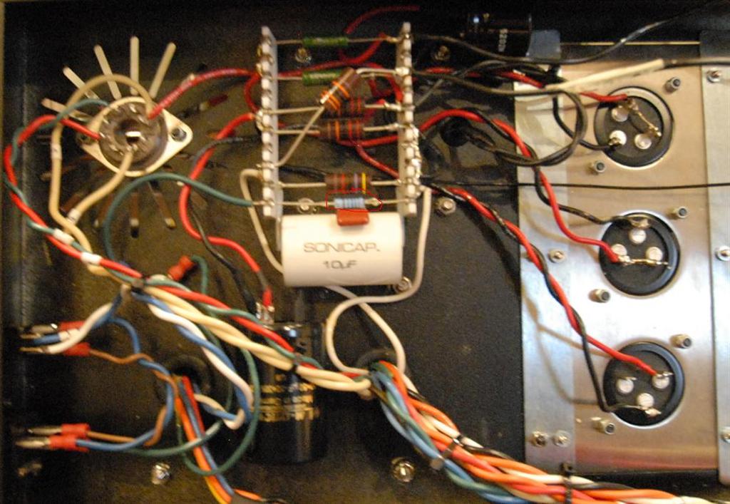

    De to 47uF kondensatorene før choken ? sjekket og i orden ?

    Den 100-ohms motstanden brenner åpenbart fordi den utsettes for overspenning. Akkurat det synes opplagt.
    Og den er koplet mellom jord og chassis-jord.
    I skjemaet er det , såvidt jeg kan se, ikke vist noen andre komponenter som er koplet til chassisjord. ( bortsett fra den 1 nF kondensatoren.) Er dette riktig?
    Hvis andre komponenter er koplet til chassis uten at det er vist i skjema, kunne det være nyttig å vite som grunnlag for videre funderinger..

    Hovedtrafoen er også koblet til jord på samme sted som motstanden. Og enda en ting mener jeg å huske.

    "Hvordan sjekker jeg om lyttene fungerer uten et oscilloskop? Og enda mindre, uten strømmen på. Hadde vært greit om jeg fikk svar på om jeg kan putte inn likeretter og nymotstand, og så skru på for å måle. Uten å måtte slenge inn de andre rørene"
    Hvis lyttene er blåst er de vel bare en "ledning".
    Hvis de er i orden kan du sikkert fyre opp uten signalrørene.

    film eller el lytt blir ett fett.Har du et meter som kan måle kontinuitet ?
    Lett å sjekke om kondisene er blitt ødelagt = en ledning.
    du må jo nesten inn med et rør og på med spenning for å komme videre. kanskje lurt å bunkre noen kjipe rør til "death row " ? ;D

    Sitter og funderer litt sånn på rekkefølgen ting skjer.
    1. lyden forsvinner.
    2. det ryker.
    3. likeretteren gløder mer og mer.
    Alt på ca 5-10sekunder.
    Altså hovedtrafoen forsyner 6sh7 med glødespenning. Og jeg vil tro lyden forsvinner akkurat når det røret har fått nok og ryker pga for høy spenning. Kan det tenkes at trafoen på samme tid forsyner likeretteren med for mye strøm også.(bare at den tåler litt mer), og da gradvis gir for mye strøm inn i kretsen slik at 100ohms motstanden sier takk for seg. Og alt dette skjer når forsterkeren har stått på og spilt høyt en stund. I mine øre høres det mest ut som at hovedtrafoen ikke virker som den skal. Gir for mye spenning når den blir varm. Og dette kunne altså komme av overslag som oppstår når den blir varm nok. Virker dette logisk?
    Er det galt av meg å putte i likeretteren, bytte motstanden og så skru på forsterkeren uten at noen andre rør står i? Da tenkte jeg å måle spenningene til b+.
    Det var en som mente jeg kunne se om det var noe forskjell på motstanden på viklingene på den kanskje defekte trafoen og den som er frisk. Noe i det? Men hvis det er overslag som kun oppstår når den blir varm forventer jeg ikke akkurat at de skal måle forskjellig.

    shaunv skrev:
    Delle skrev:
    Jeg spoler litt bakover her:
    Det første er rimelig åpenbart ja.
    J-V
    Hvilken ting er dette?
    En annen ting: Har du innspisert rørsoklene nøye med tanke på periodisk overslag?
    Ellers støtter jeg Audiomix sin "strømbrems" vha. en glødelampe i serie med primæren. Den kan brukes til mye morosam feilsøking.

    Oppdatering:
    Først sjekket jeg alle lyttene. Dvs koblet fra på minus og sjekket at de ladet seg. Så byttet jeg motstanden og sjekket at kondisen i parallell målte riktig. Så slengte jeg inn røret jeg ikke var sikker på om fungerte og byttet fra 2A til 1,25A sikring. Røret fungerte!
    Jeg koblet noen gamle høytalere på utgangen, slang i de andre rørene og har nå tatt målinger inni ampen. Har også tatt målinger av de friske blokken til sammenligning. Og utifra resultatene kan jo alt se riktig ut... :
    (gåen blokk/frisk blokk): B+ mot interstage: 173/179. B+ mot utgangstrafo: 423/429. Pin 8 likeretter: 440/444. Glød 6sh7: 50/53. Pin8 6sh7: 165/170. 300B (ryddet litt her) 420/424 67/72 (gåen)/71(frisk.glemte å skrive ned for den andre her) VDC.
    Så med andre ord virker alt normalt når de bare står på tomgang. men som vi vet oppstod feilen under høyspilling i begge tilfeller! Er det bare meg eller lukter det at hovedtrafoen kødder når den blir varm?
    Vil i alle fall friskmelde andre komponenter. Nå hadde jeg riktignok ikke utstyr til å måle om lyttene i strømforsyningen lader akkurat riktig verdi, men det kan vi vel annta...
    Så, hva gjør jeg nå?
    Jeg har sett at det ikke er noe rart med soklene.
