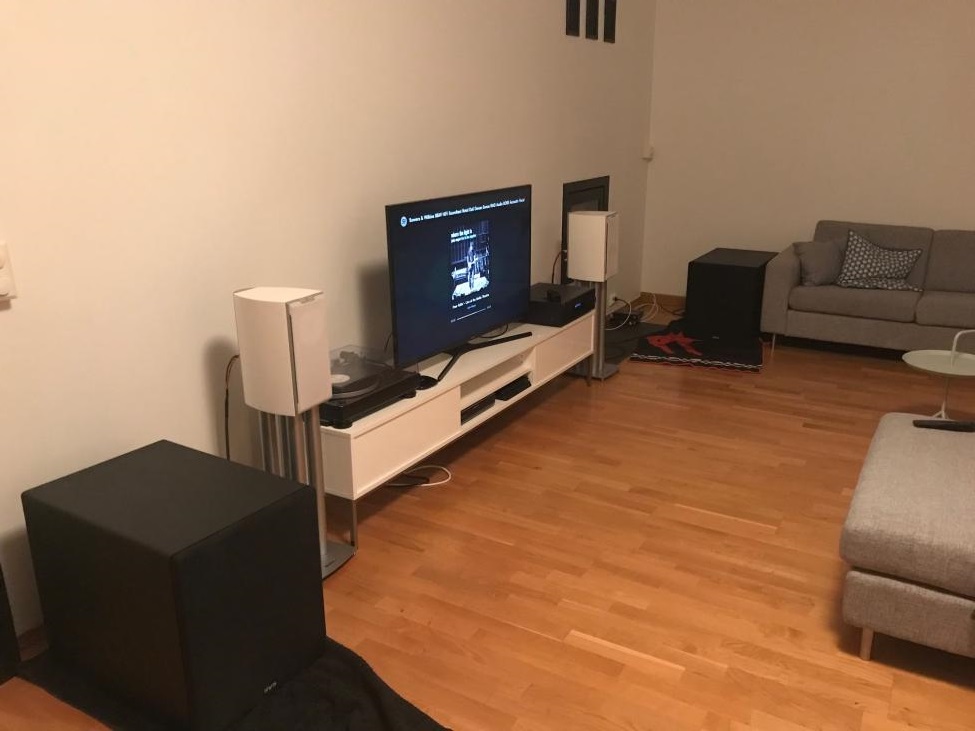

    Da fikk jeg sub's satt til, hvilken forskjell i lydbildet.
    Si1'ene har fått mye mer overskudd når de nu ikke skal lengre ned enn rundt 80hz.
    Jeg har slått crossover på subs av, da det er regulert i forsterkeren - det betyr der kun gjenstår og styre gain til det nivå som jeg liker.
    Nå skal jeg bruke tiden imorgen på at se på teppe, sofabord og noen bokhylla til den ene veggen.
    I tillegg til dette skal jeg prøve litt forskjellige oppstillinger med bassene, jeg kunne tenke meg og prøve de "stacked" til høyre hvor den ene står nå bak sofaen. De fyller litt mye hvis de skal være på samme side som front høytalene. Hva mener dere?
    Når rommet er "akustisk" og innretning klar, så bør jeg nokk se på en RIAA forsterker, for jeg merker fortsatt lite mellom og bass tone fra platespilleren.
    Derutover så skal jeg undersøkt mer omkring EQ og måling i rommet - jeg blir jo sikkert aldri helt ferdig :) Der er også noe med kablene ;)
    Takk for alle de gode råd, jeg har en masse å ta tak i nå, og skal nok komme tilbake med resultater basert på mine øre

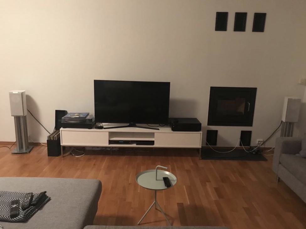

    Ikke kjøp masse greier før du har prøvd enkle hjemmetiltak. Legg noen dyner på golvet, lån noen planter og plasser dem hist og her, stack litt puter og greier i sofan. Alt kan tas bort etterpå, og da får du et bilde av hvor langt unna du er. Test først :)

    Vis vedlegget 478691
    Åpne bilde i paint, lagre det en gang til.
    Flytte benken ørlittegranne til høyre?
    Ommøblere litt oppe på benken?
    Tv litt lenger til høyre, vinylsnurrer og forsterker på venstre side?
    Plassere venstre sub mellom benk og høyttaler, plassere høyre sub mellom benk og høyttaler
    Men kanskje først og fremst; dra høyttalere m/stativ 40-50cm lenger ut på gulvet. SÅ kan du begynne å leke med toe-in.....
    Deretter kommer alt det med demping osv......

    Planen er at TV skal opp på veggen, slik der blir mer plass på benken.
    Det er ikke mulig å flytte mer til høyre, det svarte på bildet er en peis :-/
    De eneste muligheter som jeg ser er:
    1. Flytt høytalene til benken, subs kan da på siden av de
    2. Som det står nå
    3. Stacked i hjørne
    4. Sub til venstre flyttes til motsatte hjørne av den andre bak sofa mot skyvedør / glass - men da blir det høytaler på en vegg, subs på en annen
    Hva tror i mest på ?

    Det tipset der kan slå litt begge veier, har prøvd det før og oppnådde "null" bass i sweetspot, det var bedre å finne den plasseringen der subbene faktisk spilte best, men tepper på gulvet var det avgjørende for min del med tanke på bass. Bruker i dag subber rett under høyttalerne, som fungerer kjempebra.
    Til trådstarter. Jeg ville droppa stativene og satt høyttalerne rett oppå subbene med møbelknotter under høyttalerne, hvis det fungerer dårlig så ville jeg prøvd andre løsninger. Er jo mye man kan prøve, spikes under stativer, heller/fliser under stativer/spikes, toe og avstand til bakvegg, kan også sette stativer på et mykt underlag.
    2. Som det står nå
    3. Stacked i hjørne
    Som beskrevet rett ovenfor, sett høyttalerne rett oppå subbene og se hvordan det låter (der hvor høyttalerne dine står nå), hvis du skal høre på musikk primært fungerer subbene best i omtrent samme posisjon som høyttalerne.
    Jeg har prøvd stacked subber her hos meg og det fungerte for så vidt, men det er lite pent og praktisk, men hvis du finner den beste plasseringen til sub(bene) så kan det være en løsning.
    Alt handler om at plasseringen av subbene fører til at du "hører" bassen best, altså i den posisjonen der dine subwoofere spiller bassen renest, "rett" volum osv.
    Du kan jo gjøre sub-crawl eller hva det kalles, sette subben i lyttepos og krappe rundt på gulvet, der du synes at subwooferen er mest presis kan du sette den. Spill for eksempel en sang du vet hvordan høres ut med sub, jeg har aldri prøvd dette, men det på grunn av litt låst plassering. ;)

    Smalere tv-benk gir nye muligheter.
    To komponenter i bredden, subbene inntil benken, høyttalerne utenfor, men fortsatt lenger ut på gølvet.....
    Er høyre sub for høy til å stå under peis?

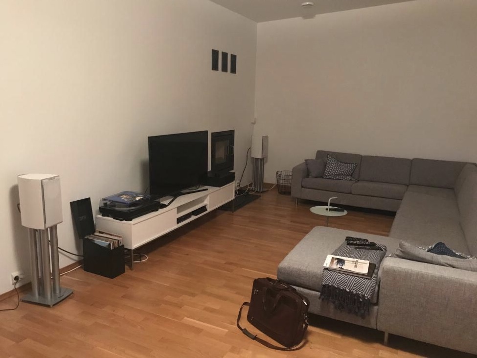

    Det med bass er en rar greie.
    En hifi-dude, kommer ikke på navn, skrev&sa en gang at det første man bør gjøre, er å plassers lytteposisjonen der man opplever den BESTE bassgjengivelsen, deretter kan man begynne å flytte på andre ting.
    Nå ser det jo ut til at sofa står inntil bakvegg, og således er det vanskelig å gjøre så mye med den biten, med mindre du snur lytterommet 90 grader.....
