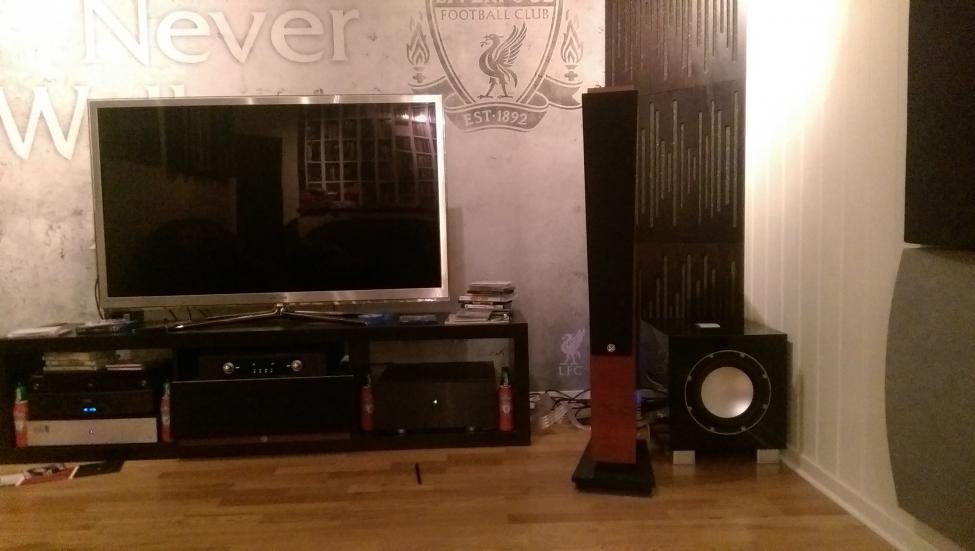

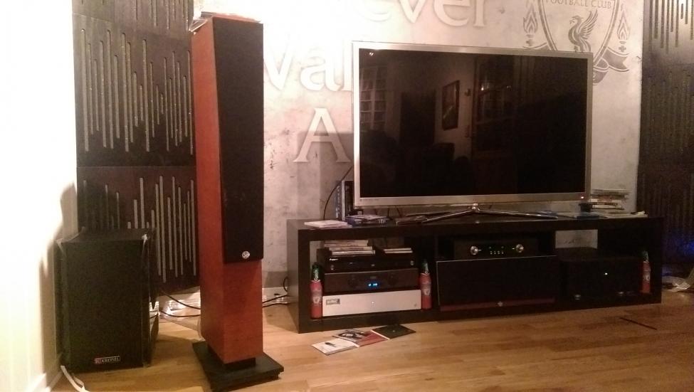

    Da er valgets kvaler kommet :)
    Hjemme står nå en en Kreisel DxD808 og en Rel S3
    Utseende er det knockout seier til Rel S3, selv om det ikke er det viktigste så er det med i vurderingen.
    KK har jeg fått satt opp så best den kan stilles opp i dette rommet med det anlegget det er koblet til. Eneste målingene som er gjort er mine egne ører og opplevelser.
    Rel S3 er nettopp kommet i hus så den har jeg bare "slengt" inn i motsatt hjørne av KK. Siden rommet er rektangulært så har jeg tatt sjansen på at det ikke spiller noen rolle hvilke side av rommet den står i. Dette kommer sikkert til å bli testet i løpet av romjulen.
    Basert på tre kriterier: musikk, film og utseende, der musikk er aller viktigst, film vurdert til ekstra og utseende er bonus. Alle tre teller, men kriteriene er i den rekkefølgen.
    Prisen er ganske lik hvis man tar utgangspunkt i fullpris og kabler inkludert.
    Musikk: her er Rel veldig mye mer diskret i lydbildet, tilpasser seg høytalerne bedre enn KK. Rel har også vesentlig bedre kontroll på den nederste frekvensene enn KK. Hvis jeg lukker øynene og slapper helt av så virker Rel mye mer usynelig. KK har derimot MYE mer kraft.
    Film: her har jeg ikke fått sett en skikkelig film med Rel S3 enda, men her har jeg inntrykket av at den mangler litt kraft. KK viser mye mer pondus og kraft til tross for at det er bare 8".
    Utseende: 10-2 til Rel.
    Plassering av KK:
    Plasser av Rel (rettere sagt, slengt inn)
    Plassering av KK:
    Vis vedlegget 297110
    Vis vedlegget 297111
    Husk at KK utnyttes til fulle ved 2 eller flere subber i stack. Dette blir noe helt annet enn flere stk av rel eller andre typer. KK kan også deles forholdsvis høyt i frekvens så den kan bedre dynamikken i bassen lenger opp i forhold til mange andre subber.
    Vedr utseende så synes jeg alt med alu er grusomt så mener KK ser bedre ut. Uten at det har betydning for eget valg av sub da den uansett ikke synes.

    Med to, eller 4, KK i stack så stiger prisen ditto mye så det blir kanskje en litt skjev sammenligning.
    Slik Rel min nå er satt opp så får den input fra høytalerutgangen, som Rel anbefaler, og deler relativt høyt (tipper rundt 80).
    En annen ting jeg lurer på er dette med phase. Jeg skjønner hva det er, men ingen klarer å høre forskjell på når jeg endrer på den. KK har trinnløs phase mens Rel har 0 eller 180. Så langt har ingen, meg selv inkudert hørt noen endringer når denne endres. I butikken (Stereofil) så var det lett å høre når den ble endret på Rel'ne (hørte på både S2 og S2).

    Vist du har DSP forsikelse på suben og bruker den i ett stereo oppsett vil du sansynligvis ikke ha noen glede av fasekontroll. Skal du kompansere for dette må du flytte subben nesten bort til lyttepossisjon. Vist det ikke er DSP i subben, burde du høre forsjell ved bruk av fase vender eller fase kontrollen. Dette må selvfølgelig gjøres med hovedhøytalerne på.

    Veldig interessant sammenligning. Dette er de to mest aktuelle kandidatene jeg har sett for meg, og i mitt tilfelle vil de bli brukt utelukkende til musikk. REL S3 har vel mer areal på elementene noe som kanskje kan forklare en bedre dypbass. Personlig ønsker jeg helst bare et bedre fundament lengre nede for musikken og da tenker jeg kanskje en S5 vil gjøre jobben.

    Gøy med slike tilbakemeldinger, Tony.
    Når jeg kalibrerte en SVS PC13Ultra for en kamerat skilte det 26 db!!! (tilsvarer noe sånt som 8 subber vs 1 sub i økning) mellom venstre og høyre hjørne.
    Da ble ingen gain flyttet eller justert, men på samme volum @ 50 hz og 80 db på venstre hjørne og 54 db på høyre hjørne.
    Det hjørnet som går mot boligens konstruksjon vil nesten alltid være den sterkeste og beste.
    Dvs at vegger som går mot f.eks kjøkken, soverom osv. vil nesten alltid være svakere og dårligere.
    Så det er veldig viktig at du tester begge hjørnene.
    Fasen er jo veldig viktig. Når frontenes basser slår utover skal også subben slå utover. Blir det motsatt på den ene vil de jobbe i mot hverandre og man får også dårlig timing.
    Ved optimal fase vil du kunne øke lydtrykket 6 db.

    Tja ut fra det ser ut på bildet så må jeg nesten s at KK'en ser bedre ut(huff.. sa jeg det høyt?).
    vurderer du ikke System audio sin sub opp mot disse da? jeg hadde nok hatt den som en seriøs mulig partner i denne prisklassen.
    Forøvrig så må jeg si at mine 2 svs sb-1000 spiller helt fantastisk sammen med mine mantra 50.. her kan man fint lukke øynene og man hører ikke noe skille.. :)
    Interesant. da blir det litt morgengymnastikk på meg med å flytte rundt på Rel :)
    Og jeg ser poenget ditt, i teorien i alle fall. Veggen der KK står er ytre bærevegg, mens Rel står mot en tynn lettvegg.
    Jeg skjønner hva fasen er, men men men, det funker ikke :/ På KK kan jeg skjønne det siden KK "skrur den av" når man setter crossover i prosessoren. På Rel derimot burde det være forskjell.
    Skrur du av fasen med og sette delefrekvens? Det var nytt for meg. Fasen har ingenting med delefrekvens og gjøre. Hvilken avstand har du satt inn i prosessor på subben? Du må ta hensyn til forsinkelse i sub der.
    Da vi testet Rel S3 i butikken så var det forskjell på fasene, men nå når den står hjemme hører jeg ikke forskjell.
    KK anbefaler å skru både crossover og phase til null når man bruker prosesoren til å sette crossover.
    Joda, fronthøytalerene er på, eller gir det ingen mening å justere fasene :)

    Har noen spørsmål. Hva er avstand til sub fra lyttepossisjon? Vilken avstand har du satt i prosessor. Her må sansynligvis svaret være runt det dobelte av oppmålt avstand. Aner ikke om Reel har forsinkels i denne størelse, men vært ett forsøk. En annen metode kan være og flytte avstand i prosessor gradevis, øk med 25cm og mål, så nye 25cm, helt til du får en økning på ca 6db. Tar dog litt mere tid.

    Alfalfa.
    Dette kan du 100 % sikkert mer enn meg om, men.
    På Avforum var det noen som sverget til 90 cm i tillegg og noen 180 cm i tillegg. Disse hadde vel lange foredrag om dette under sine tråder "Min Hjemmekino".
    Tror uansett ikke at det er noen fasit på det, og dobbelt høres i utgangspunktet litt mye ut.
    Man vil også få litt andre variasjoner/resultater hvis man f.eks bruker Focal høyttalere som ofte har snudd fasen i bassen.
    Hvilken fase bassene på frontene er i kan man enkelt teste med et 1,5 volts batteri.
    Ved slike tilfeller lønner det seg å snu fasen på høyttalerene selv, kontra det å la romkorreksjonen gjøre det. I noen tilfeller har ikke romkorreksjonen skjønt "bæra" når de skal måle på høyttalere i motfase.
