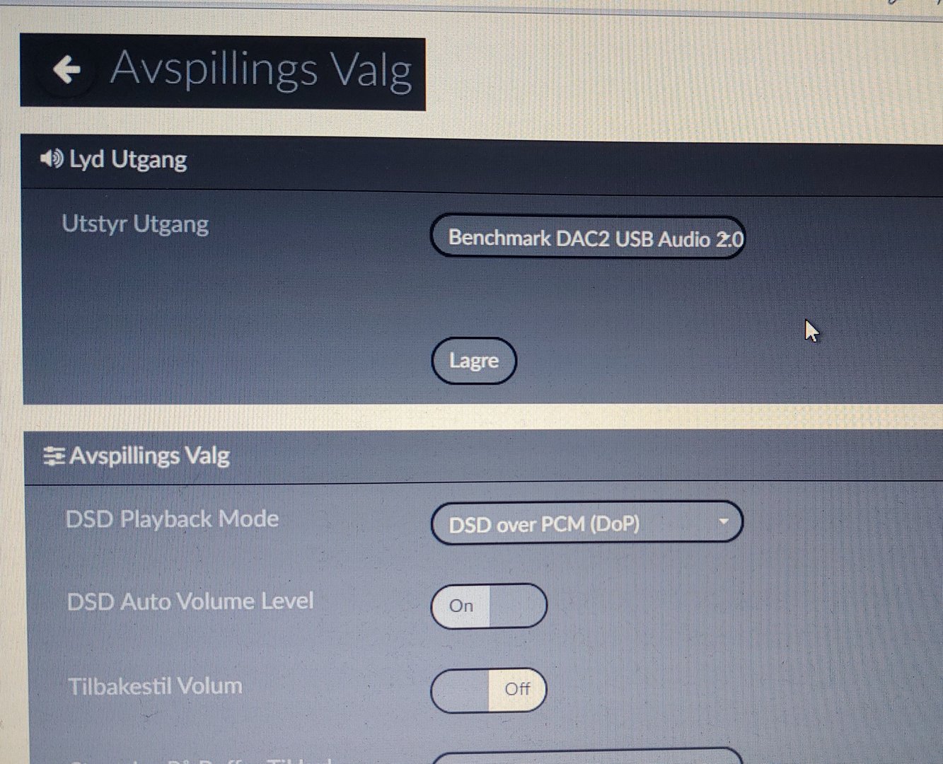

    En ørliten oppdatering: Har lekt meg litt med oppstart og slukking mellom skift av dac'ens USB-grensesnit?? hhv 1.0 og 2.0. Plutselig, og uten jeg vet hva jeg gjorde, kom det lyd igjennom fra USB-stikken med FLAC filer. (veldig god lyd også :) ). prøvde selvfølgelig umiddelbart med andre "sourcer", men den gang ei, og nå er det igjen tyst som graven. Dette er mildt sagt frustrerende, og jeg skjønner etter hvert hvorfor jeg digger vinyl.
    Steen
    PeriodeLytter
    26.02.2013
    5.097
    5.196
    Grattis. :love: Da ser det i hvertfall ut som ALSA vet hvor den skal finne lydkortet nå som det er valgt fra listen hvor DAC-navnet er på plass.
    Får du noen feilmeldinger nå? Får du noen av radiostasjonene eller Spotify til å lage lyd?
    Mulig dette feilsøkingsverktøyet også virker på Pro-Ject utgaven?
    Vedrørende DSD innstillinger er det vel like greit å gå rett til kilden for veiledning.

    Satte Benchmark til USB 2.0, skrudde av alt, og skrudde på alt igjen. Stream-box til slutt, og siden har det vært musikk, fra stikke, mobil og NAS. Da er jeg litt tilbake til spørsmål jeg stilte i en annen tråd, for brukergrensesnittet til Pro-Ject er ikke helt der jeg skulle ønske. Hvilke alternative apper finnes for PC og mobil til denne streamer. Jeg har to Terra med ymse musikk på min NAS, og det er nesten håpløst å styre alt dette fra streamerens "spilleprogram".

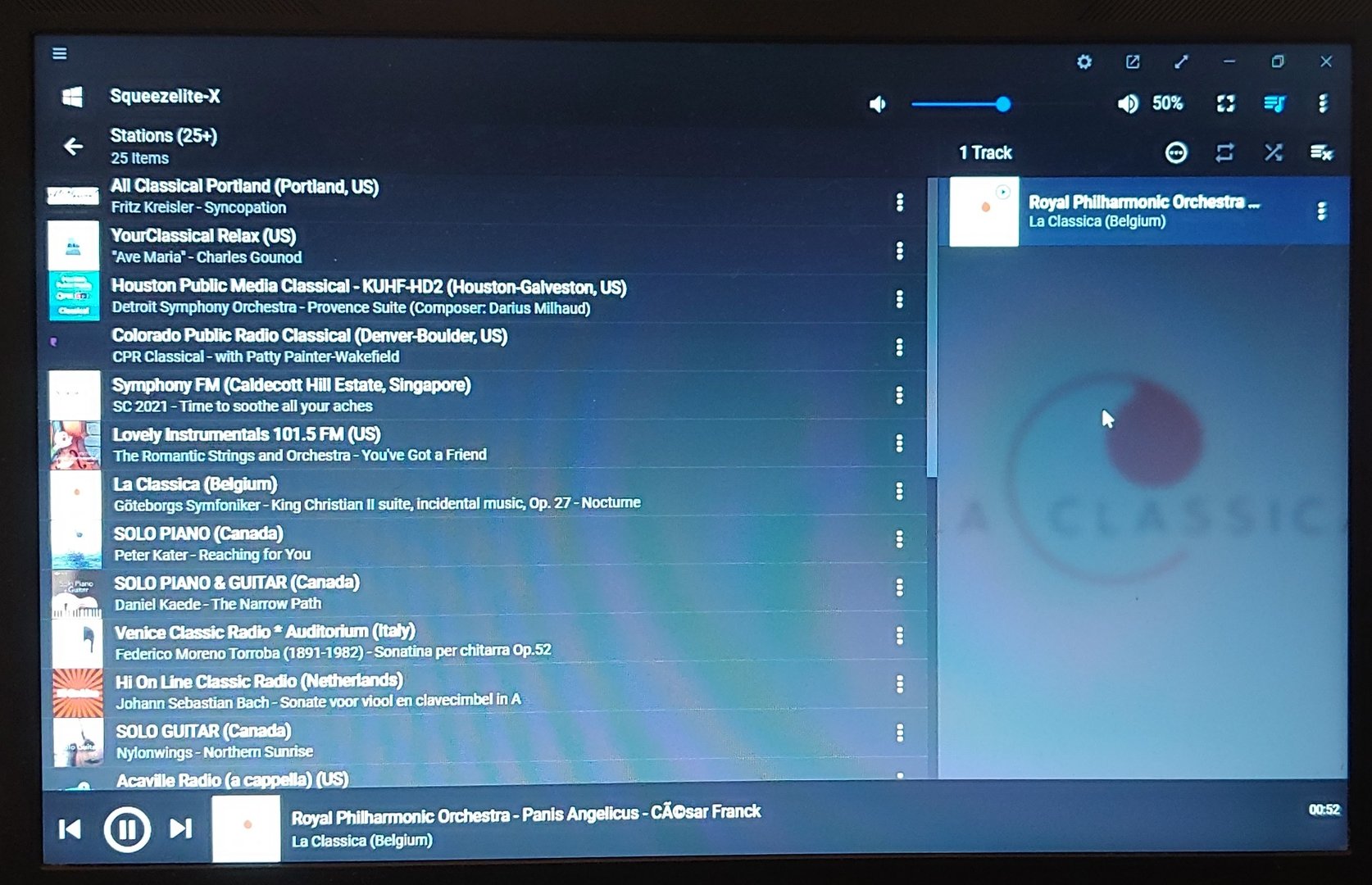

    Vil bare takke for hjelpen så langt. LMS og Squeezelite ser ut til å være akkurat det jeg håpet på, og sammenlignet med Pro-jects egen spiller er det jo som natt og dag. Umiddelbart ser det ut som om alt bare funker uten glitches eller annen faenskap. God helg 👍

    Ny oppdatering. Det har vært en del (ganske mye) plunder og heft med min nye streamer. Har brukt de siste par dager på å frekventere ymse fora for å sjekke om det kun var jeg, eller om andre også slet med Stream box'en. Og det var det :giggle: . LMS hadde vanskelig for å være stabil på lesing av musikk på NAS'en, og Spotify fikk jeg aldri til å funke. Registrering av spiller hos Logitech funka heller ikke. Vet ikke om det var nødvendig heller. Til slutt avinstallerte jeg hele skiten, og gikk igjennom og korrigerte alle anbefalingene på boks-tikking i Pro-Ject spilleren. To ting var nok viktig. En kar på et Roon fora sa at "Mixer type" måtte settes til "None". Dette er ikke default fra Pro-Ject.
    I tillegg til dette ryddet jeg i mappestruktur og fjernet alle filmene fra NAS'en, så jeg kom ned i ca 1,5 Terrabit musikk, og lot både NAS og spiller stå på hele natten til alt var skikkelig indeksert igjen. Status i skrivende stund er at nå fungerer alt jeg bruker. Fire forskjellige mobiler kobler seg fint på, to PC'er også, og streaming fra NAS er både raskt på PC og stabilt. Jeg krysser fingrene🤞.
