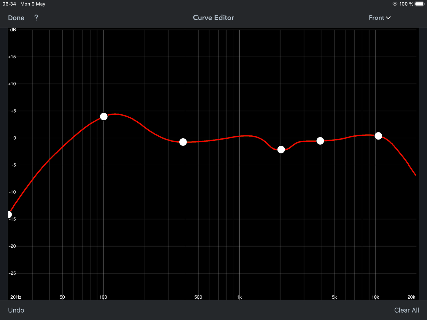

Om du kjøper den, så kan du «tweake» innstillinger via et program for PC til å korrigere romkorreksjonen som er utført.
På samme måte som du kan justere innstillinger med Dirac.

Er vel en app for mobil også.
Har appen på min iPad, begrenset hva en kan gjøre med den, men å fjerne «midrange compensation» er en viktig del av den.
Kan dessuten justere frekvens for virkeområde til Audyssey, som oftest er det jo i bassen det bør brukes korreksjon.

Går da helt fint å tweake på target kurvene i Audyssey MultEQ hvis man vil det….Jeg bruker appen for iPad. Ser ut som den har blitt gratis også.
Bare å klikke på kurven og dra i den. Klikk et annet sted for å lage et nytt punkt. Det er ikke akkurat som en parametrisk EQ, men med litt prøv og feil funker det helt ok.

Marantz har to såkalte presets. I manualen til Denon står det ikke noe om dette.
Det du jo kan gjøre er å bruke MultEQ appen, og lagre målinger for tre lytteposisjoner i den. Og så laste opp den du skal bruke fra appen. Litt krøkkete, men det vil jo fungere.
Jeg har lagret flere «presets» i min MultEQ-app ved å kopiere første måling.
Prøvde med fullfrekvent korreksjon og en fra 500Hz, korrigering av frekvenskurve i senterkanal og en med korreksjon på front-høyttalerne.
Det tar bare vel ca 30 sekunder å fullføre opplasting, men er jo greit for å sammenligne lyden med forskjellige «presets».
