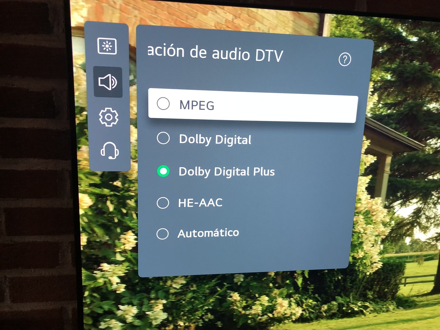

Siden jeg byttet tv ( LG W8 før/ LG G1Evo nå) klarer jeg ikke å få Dolby Digital + fra Netflix, Apple TV osv, men Dolby surround. Noen som vet hva kan problemet være ? Jeg har en Marantz SR 7012 og bruker samme oppsett ( 5.1.2) , samme kabler og separat HDMI koblering ( Oppo 203 rett til TV for bilde og Oppo 203 til Marantz-Marantz til TV (ARC) for lyd.

Hva har firmware til TV med lyden å gjøre ? Takk for tips uansett men jeg tror jeg har allerede oppdatert det
Med W8 Signature hadde jeg D Digital + for lenge siden, hvorfor skulle ikke en 3 år nyere modell ha den ?

Firmware har dessverre veldig mye å gjøre med lyden, spesielt ARC og eARC.
Det er en veldig stor grunn til at folk holder seg unna (e)ARC, og heller bruker optisk ut.
Eller som meg, bruker Apple TV 4K eller Nvidia Shield.
Hvilken innstilling er det på lyden under «addidional settings».
«Digital sound out» er på Auto?
eARC er også aktivert?(i samme undermeny)

Hadde jeg ikke aktivert eARC hadde jeg ikke hatt lyd. ( som sagt , jeg får i display til Marantzen ‘Dolby surround’ uansett kilde, bare med blu-ray kan den forandre seg)
det jeg kan gjøre ( skal teste i kveld) er å.se de til en vanlig hdmi, ikke eARC. Egentlig, siden jeg bruker ikke spill konsoller eller noe annen , trenger jeg ikke eARC fra receiveren.
i LG G1lyd meny står ‘ikke operativ’ eller noe sånn , fordi jeg bruker eksternal hoyttalere og ikke tv sine hoyttalere. Jeg markere bare HDMI eARC i lyd utgang så LG har ingenting med lyd å gjøre. Ja, jeg kan bruke fjernkontrol fra LG men foretrekker å bruke Marantz sin fjernkontrol
liker ikke å bruke optikal kabler, enten i stereo eller receiver/tv, aldri. Hadde en period Apple tv 4K men den gir meg ikke mulighet å bruke ‘auto’ i kvalitet format ( HD 1080/4K/ etc etc ) så den var ubrukelig for meg, tv meny gi meg den muligheten så foretrekker å bruker innebygde kanaler /app istedenfor Apple tv

Jeg fant problemet. meny til lyd i DTV (???) var i automat . Forstår ikke en dritt men det fungerte da jeg byttet til D Digital +
hva i all verden har lyden til DTV med Marantz lyd ? Jeg bruker aldri box tv eller Apple tv etc etc, bare de innbygde kanalene som Netflix, Apple tv , HBO osv osv
jeg mistenker at for hvilken som helst grunn Marantz utgang var blokkert fordi nå jeg kan ha hvilken som helst ‘option’ og den fungerer også D Digital +
