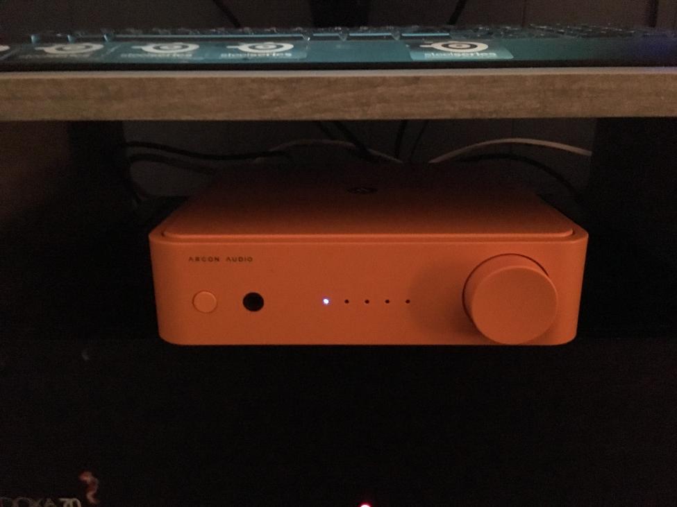

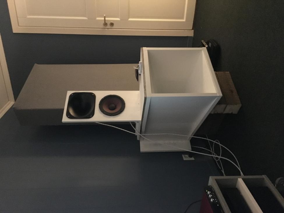

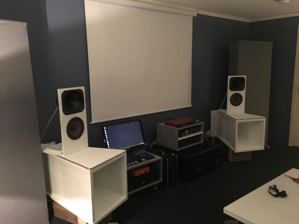

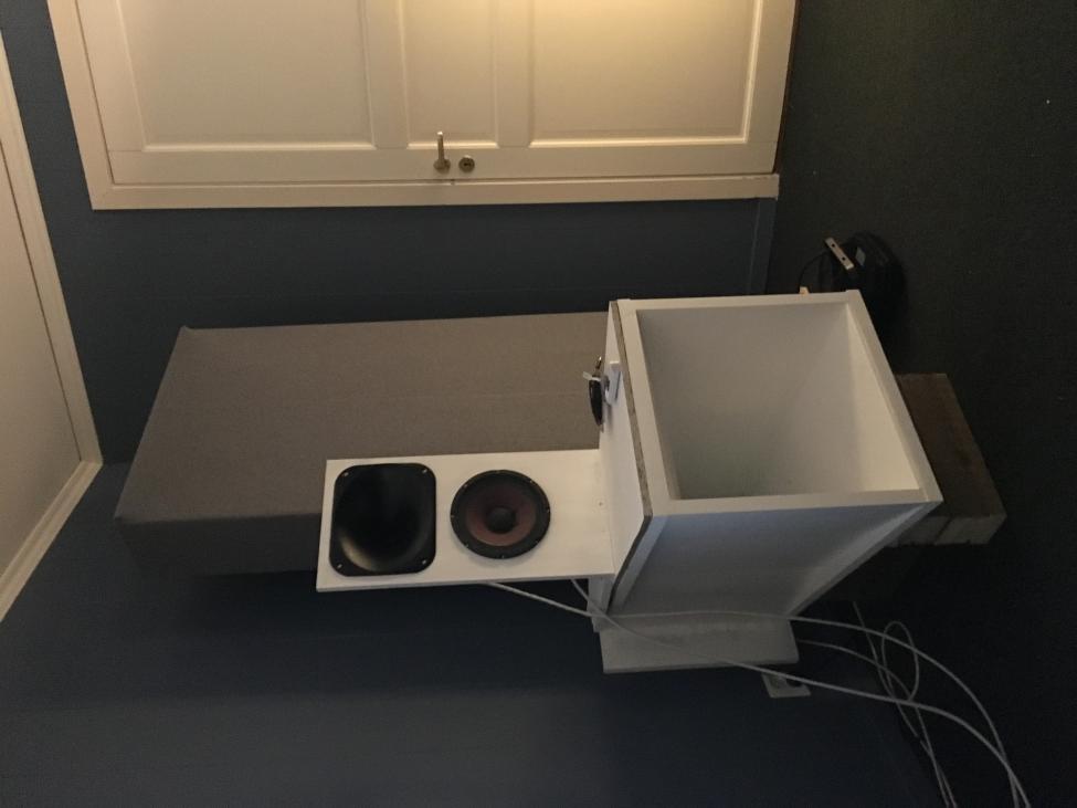

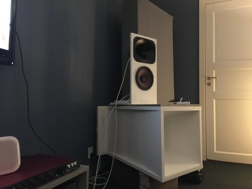

    Kjapt grunnet og montert i kveld. Med fireveis trengs det en stereoforsterker til så Eminence mellomtonene overtar NAD C268 mens diskantene nå blir drevet av en liten 40-watter integrert Argon amp som jeg fikk til jul av jobben. Den slår seg på automatisk på samme nivå og inngang jeg forlot den. Designet nytt delefilter i Audiolense men så ville PC’n ha seg en kjempeoppdatering så nå sitter jeg og venter på den blir ferdig så skal nye målinger ordnes....

    Interessante stativer du har - er det 4x4" mon tro?

    hvordan låter denne eminence`n i OB kontra alt annet du har bygget da?

    Tiden flyr gitt! Sjekker jo ikke egen tråd alltid!
    Jeg brukte samme elementer i ob når jeg hadde alt i samme tårn sammen med 15'erne og var godt fornøyd med det. IOM disse nå spiller 800-2500 så følte jeg ikke behov for sidevanger. De fyller godt inn mellom Inlow-horna og opp til diskanthorna (som nå låter mye mer avlsappet kontra deling på ca 1200) i mine ører og med Audiolense smelter de godt inn.
