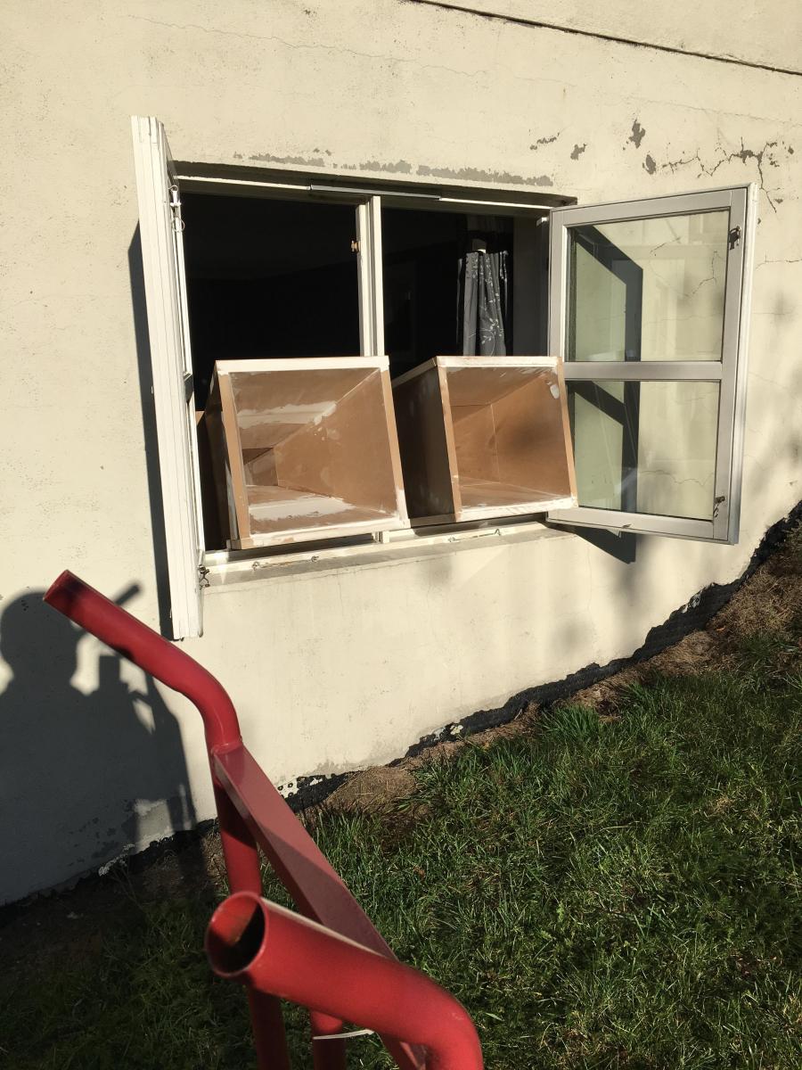

    Hønna på vei inn i kjellerstua. Ferdig sparklet så nå skal det males. Er såpass fuktig og rått på natta nå at jeg gjør resten innendørs.

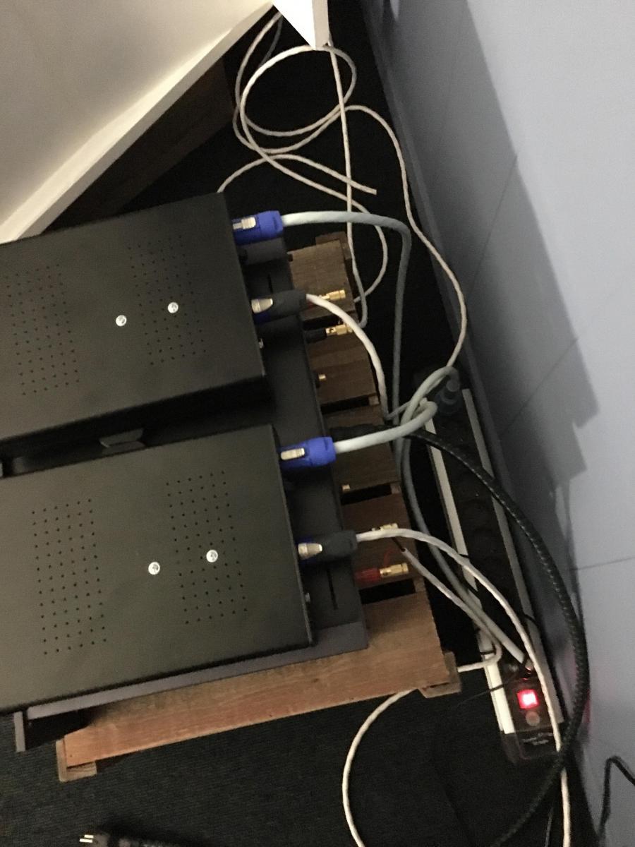

    Litt mer klargjøring i aften. Loddet kabler på diskanter, montert speakon etc. Siam her på sentralen som bygde monoblokkene monterte speakon, powercon og fine xlr terminaler på bakplatene så det er en ren glede og koble opp.

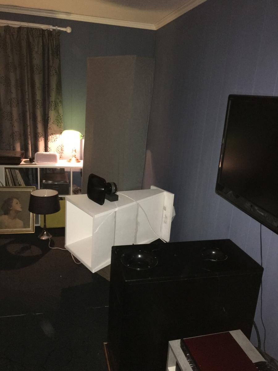

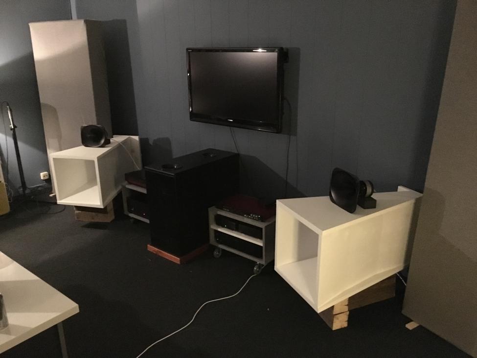

    Lyd i kveld!
    Dårlige bilder, beklager men ting faller på plass. Ikke testet skikkelig da jeg har en sønn i rommet over som ligger rett ut med kyssesyke!
    Mye hjemmemekk som dere ser men nå er Audiolense oppe og går og det virker lovende!

    Takker! Litt mange innstillinger på Jriver vs lydkortet med buffertider etc men begynner å få det til nå. Må bare si de horna til Inlow er gøyale! Flyttet diskantene et stykke bakover, antar jeg får endel akustiske sprell med så stor flate foran dem så skal flytte dem over på egne stativ så de får fritt spillerom bokstavelig talt. Flyttet litt på et møbel som sto til venstre for venstre OB så nå benytter jeg hele rommets bredde. Skal ta nye målinger asap da jeg merker at noe har skjedd i stereobildet etter justering på 20 cm for hele venstre kanal.

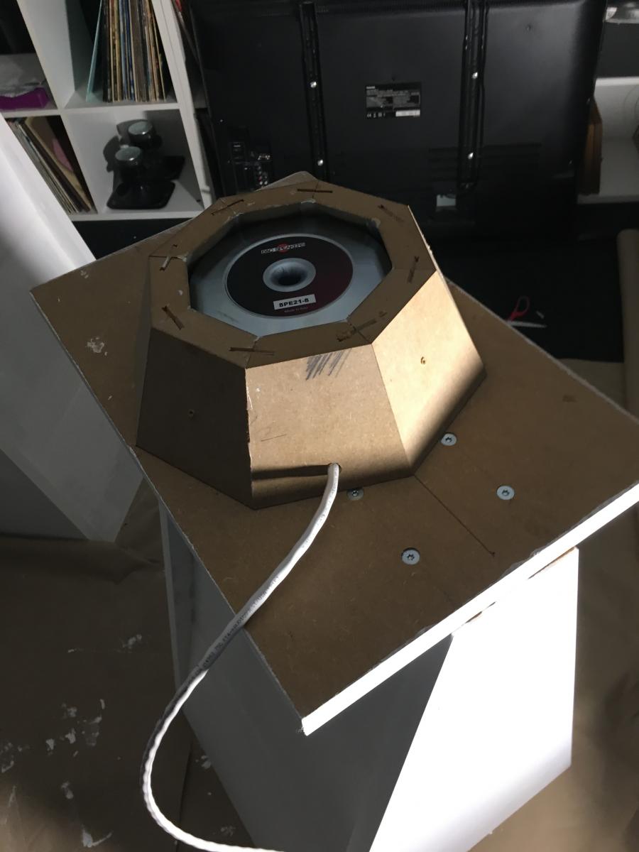

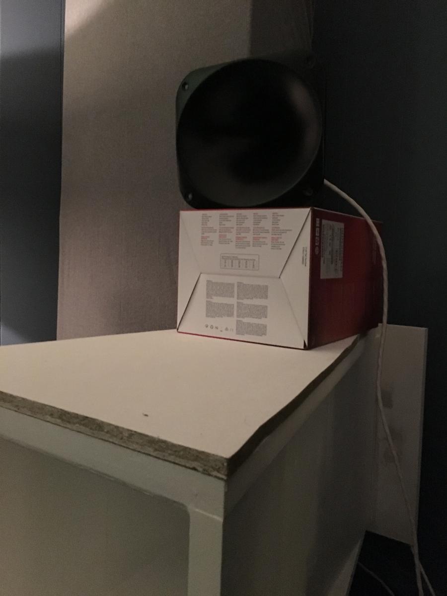

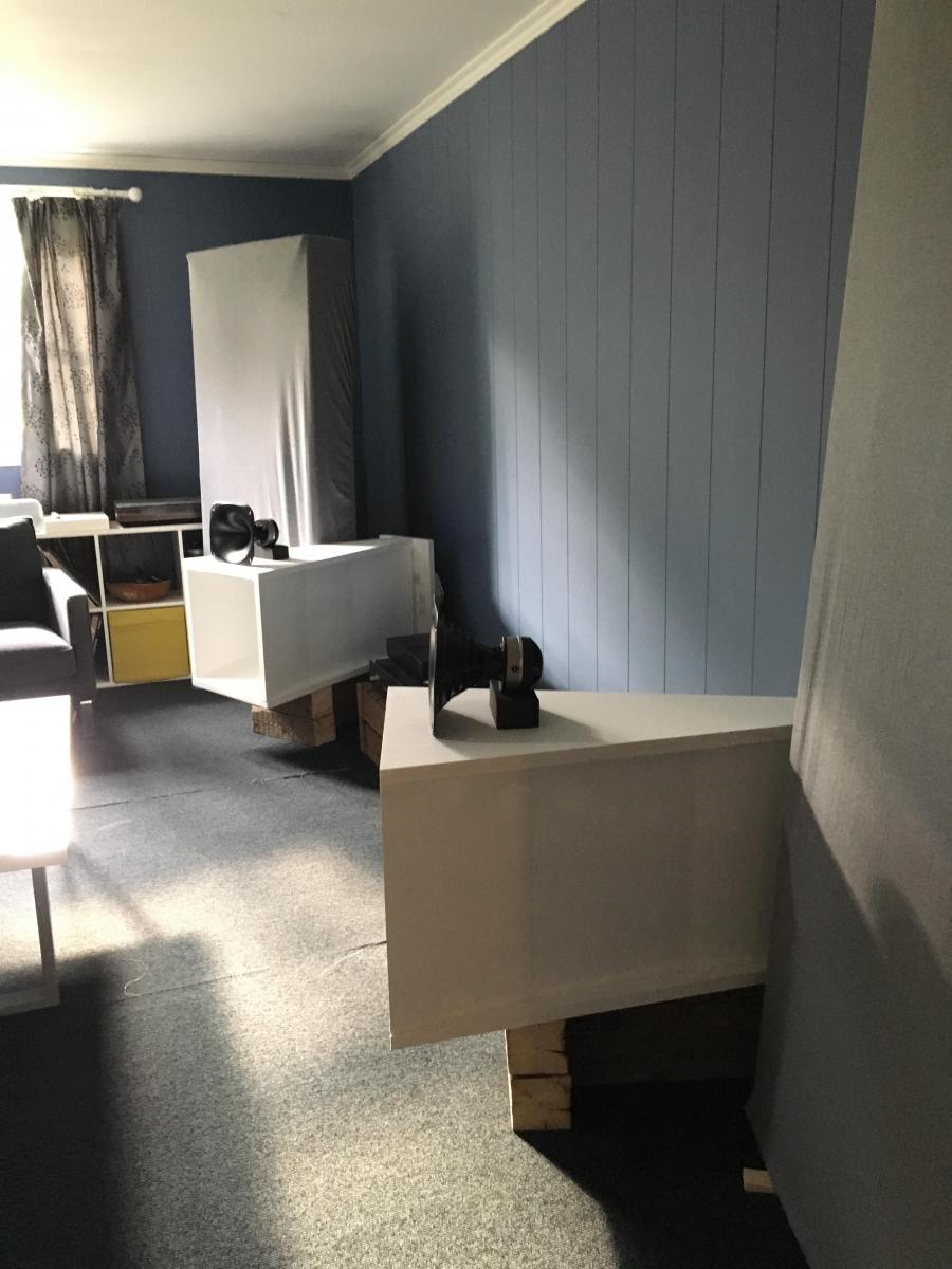

    Fant noen himlingsplater som jeg skar til og la oppå Inlow-horna samt hevet diskantene med et par esker. Ny måling, veldig snill lyd plutselig! Masse og gå på oppover så blir å vrenge opp litt..

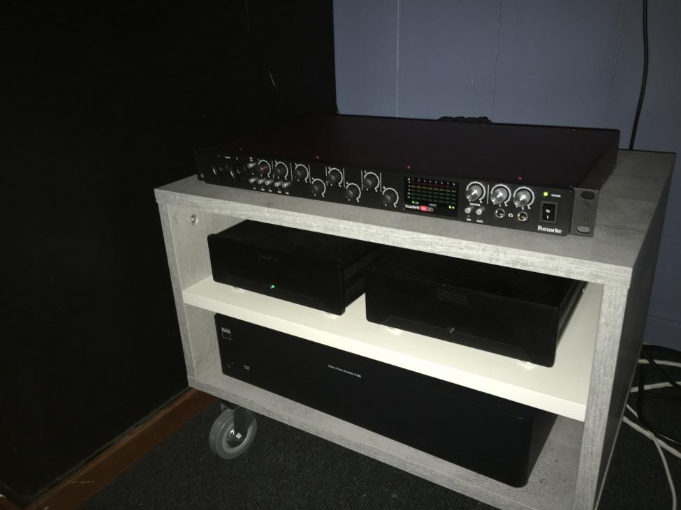

    Ting begynner å sitte! Nå er det musikk musikk musikk! Holdt på med å justere targets i annehver låt noen dager men nå tror jeg det nærmer seg her. Kjører jo billighorn/drivere i topp men jommen låter det helt ok selv om jeg plager dem ned mot grensa. Synes lyden i Beyma'ene er brukbart avslappet, deler dem på 1,1k som er 100hz under anbefalt deling men regner med det er under noe andre forutsetninger enn 3 meter unna inntil bakvegg. Har tittet på disse driverne:
    https://www.diysoundgroup.com/denovo-audio-ba-750-compression-driver.html
    som skal tåle å gå ytterligere nedover. Alternativet er tilsvarende som jeg har i 1,4" med større Seos som sikkert gir vesentlig mer fraspark men kanskje litt dårligere resultat helt øverst? Vel, har jo muligheter til å kjøre to kanaler til på lydkortet :D
    Focusrite lydkortet er dessverre ikke fritt for sus så jeg må dempe diskant-amp'en endel så det begrenser total SPL men det er sikkert resten av huset glad for! Men allikevel ønsker jeg mer galskap så får høre med ekspertisen i nærområdet om det er noe som kan gjøres.

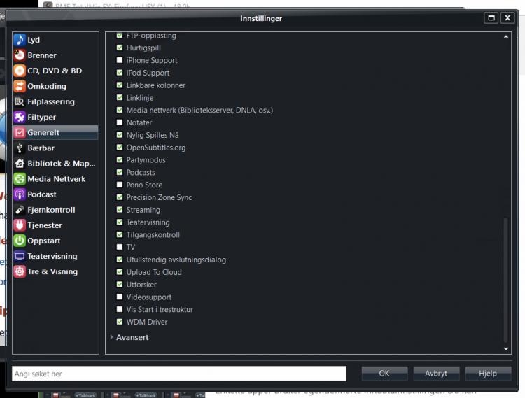

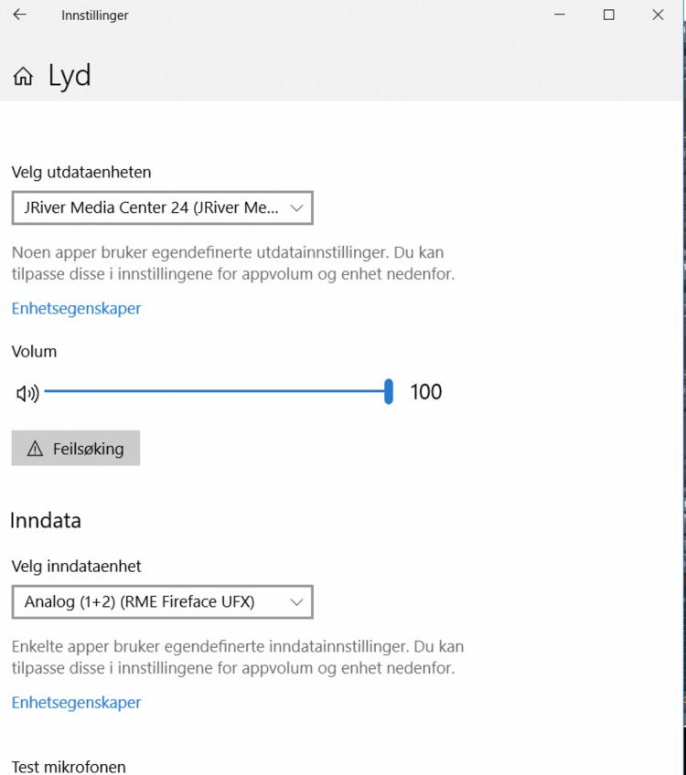

    Hei Hifiguru
    skal prøve med på en How to for å få annet utstyr inn i Jriver.
    Førsrt og fremst må WDM driveren i jriver aktiveres:
    Det gjør du her : Innstillinger,Generelt og så velger du Funksjoner og krysser av for WDM Driveren.
    det er driveren som kjører all lyd utenfor Jriver igjennom den både analogt og digitalt.
    Aktiver og restart Jriver.

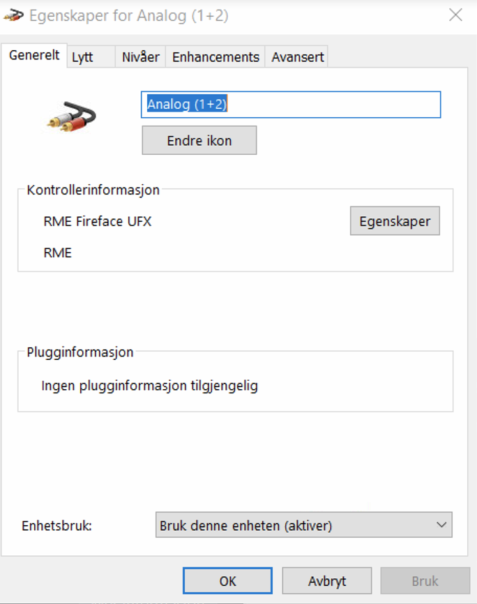

    Del to er i windows :
    Åpne innstillinger for lyd og velg den inngangen du skal kjøre lyd inn på Feks Analog inn kanal 1&2
    Sett også hvilken standard utenhet du skal bruke som er JRiver mediacenter.
    Velg så lytt på denne enheten .
    Og sett Driver som standard avspiller.
    Sånn har jeg satt det for å spille fra platespiller,Bruker og samme måte med andre kanaler for f.eks. Airplay digitalt inn fra Airport Express...
    Mvh Arne.

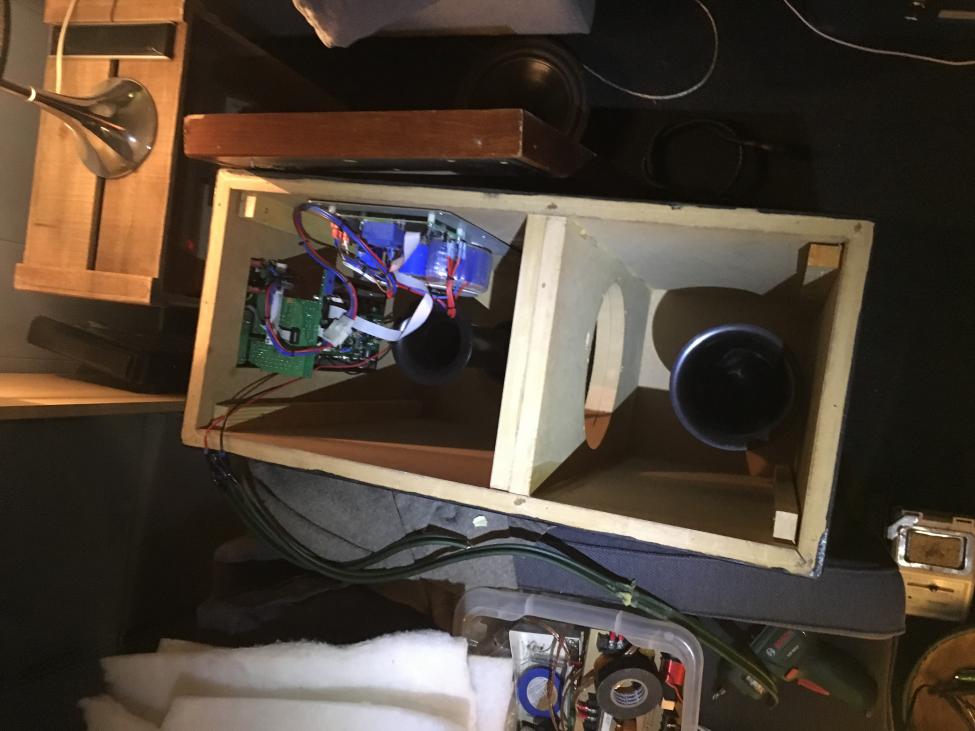

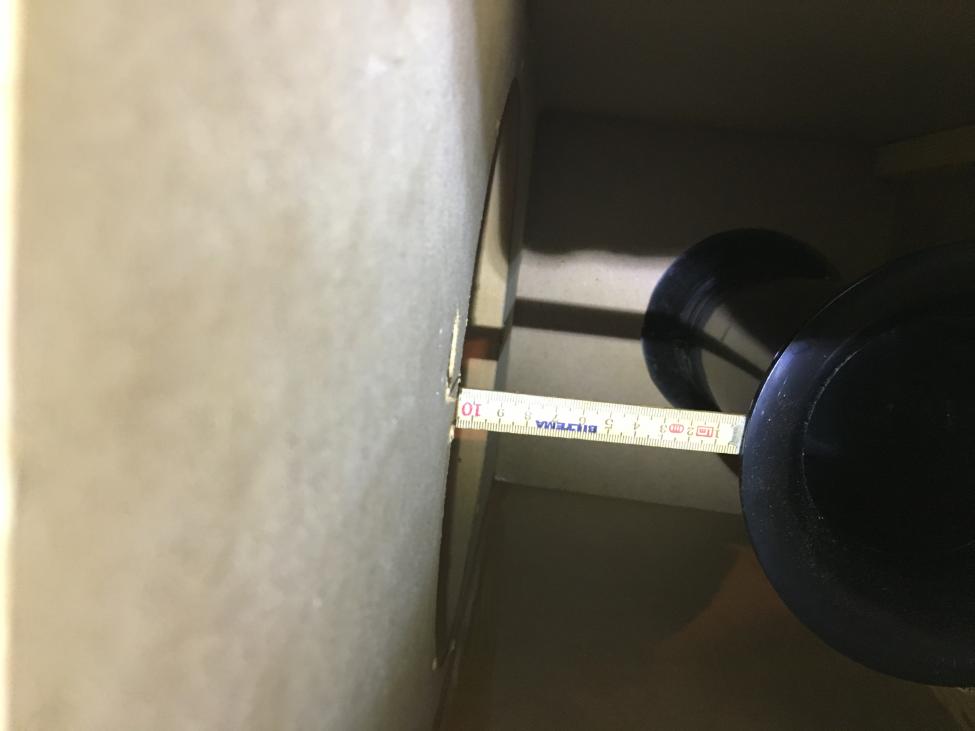

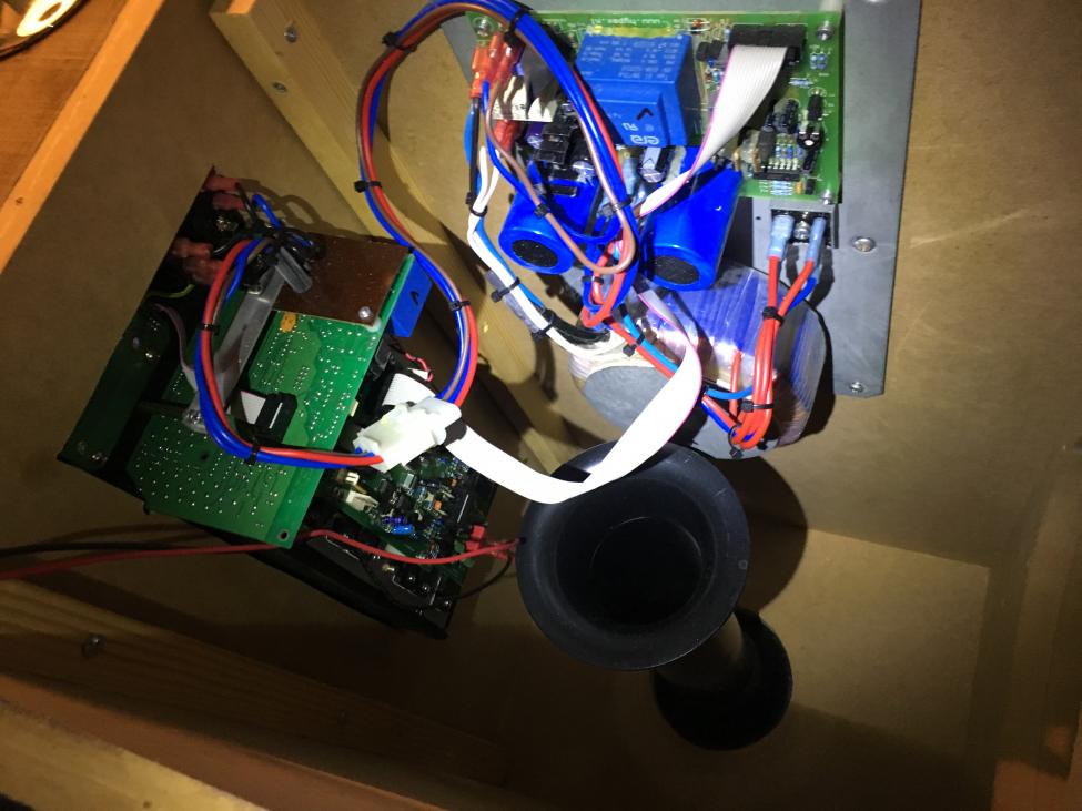

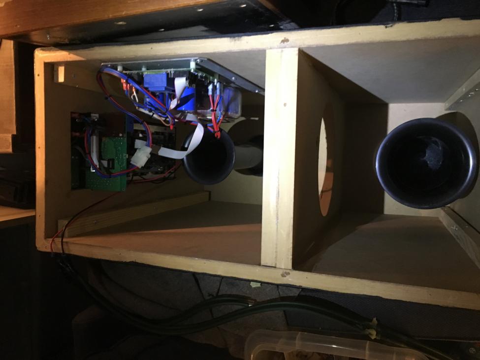

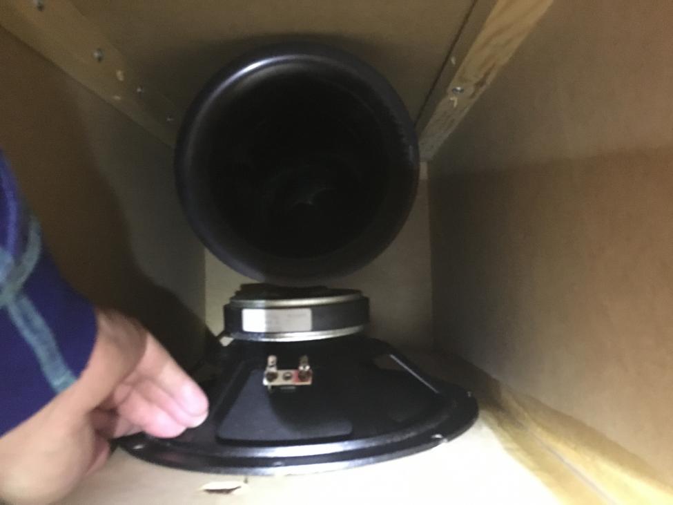

    Plukket opp min gamle DIY sub da den har fått en heftig klakkelyd når det drar seg litt til. Skulle du ha sett, ene elementet totalt dødt! Så uten kraft har det nok bunnet når det friske elementet har sparket fra.
    Kommunisert med gamle venner, RuneB stilte med utlånselement som han har som sparepart til sine flotte Ascolta’s men jeg noterte meg et par stikkord på vei ut døra; «forsiktig» og «utgått» så da tror jeg ikke jeg tør å sette det i gang. Etter litt messengering med Bach’s Hifi i Larvik (som tegnet suben i sin tid) så er det tilgang på et par slike:
    Etter litt finmåling så skal dette gå etter litt trimming av trompetmunningen på refleksrøret i ene kammeret. Var jo trangt fra før:
    Ellers gøy å se at kompisene som bygde denne gjorde en skikkelig jobb, ampmodulen er en gammel a/b konstruksjon fra Hypex som i dette tilfellet (4ohm) gir 800 watt. En annen kompis, BrianH gikk over ampen når jeg grov den frem fra glemselen.

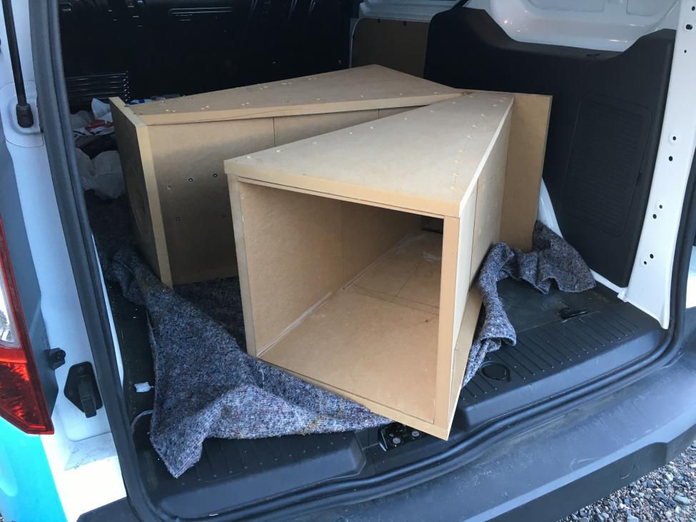

    http://www.dynabel.no/filemanager/download_file/file/797601
    Tror dette blir saker. På siste bildet ser dere bunnplaten med lister rundt. Tenkte å kappe denne slik at den ikke stikker utenfor sideveggene slik at jeg kan prøve subben liggende «på magen» med portene pekende mot lyttepos istedet for oppover. Noen heftige sorbotanknotter under så flyter den nok godt :D

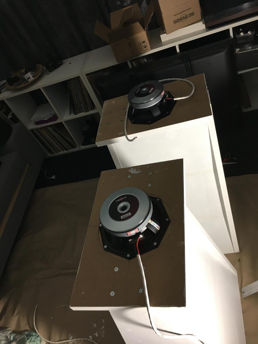

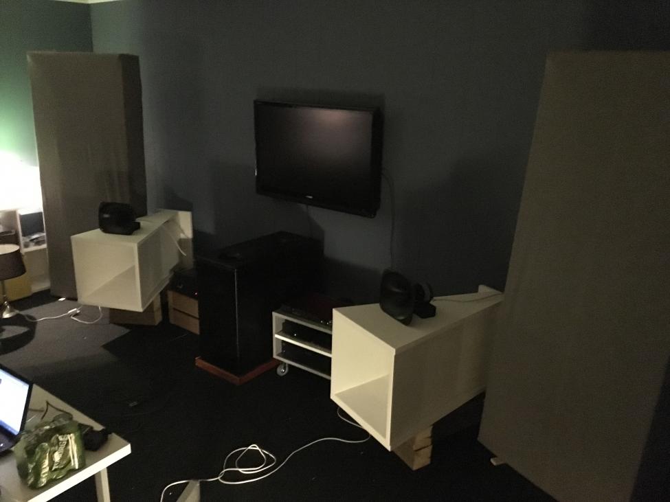

    Kom på at jeg har et par 8’’ Eminence Beta8A elementer liggende så nå blir det å snikre sammen et par små OB’s som også skal inneholde diskantene mine. Ser for meg ca 60x30cm som blir stående oppå Inlowhorna. Har en liten 40w kl.D amp som skal gå til diskantene også vil NAD C268 gå over til å drive 8’erne. Så når suben er klar får jeg brukt alle ti utgangene på lydkortet :D
