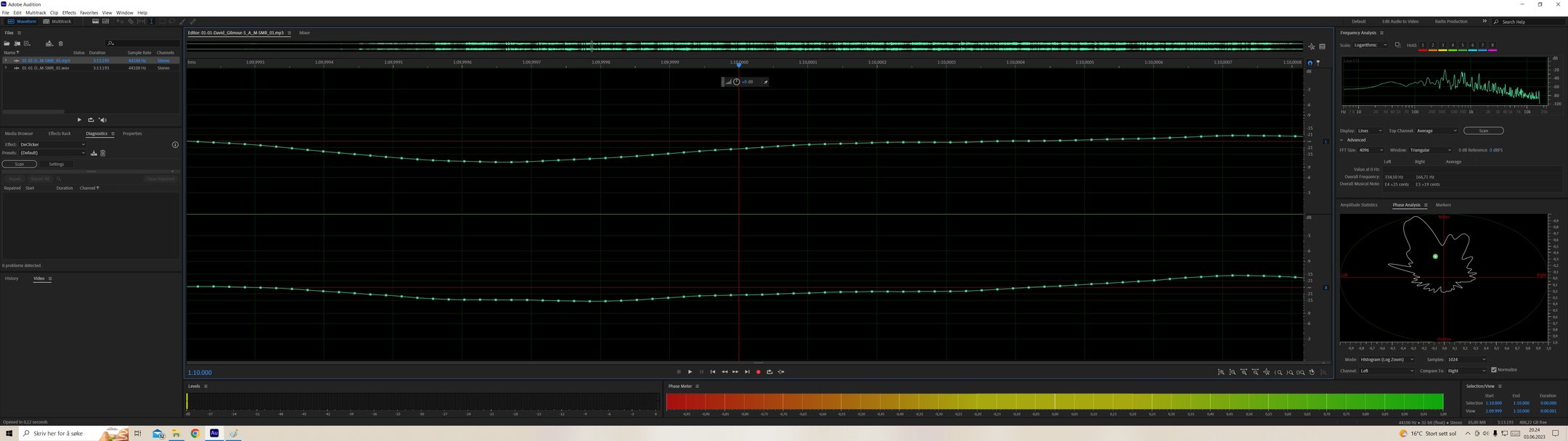

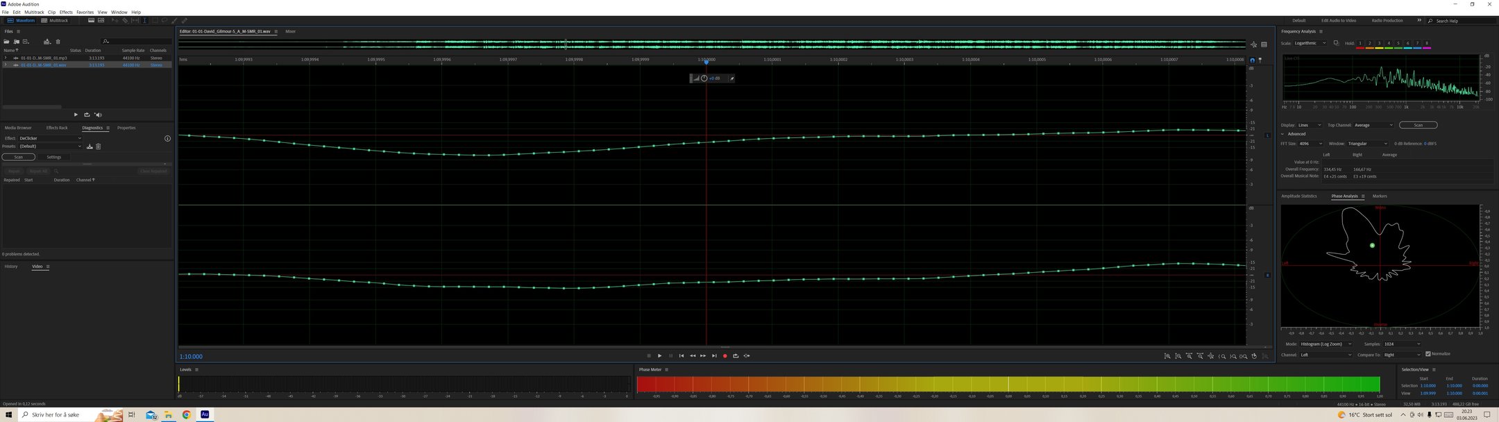

    Du som er så fakta opplyst å nekter for at mp3 320kbit ikke klarer å rekonstruere 16 bit 44,1 khz kan peke på bilde av samplepunktene i filen som er forskjellig.
    Legger ved punkter i wav og mp3. Hva er forskjellen?
    Kanskje heller du som bør oppdatere deg på hva programvare kan gjøre i dag?
    MP3
    WAV
    MP3
    Vis vedlegget 925184
    WAV
    Vis vedlegget 925185
    MP3
    WAV
    Anbefaler deg å lese litt digital teori.
    L9-Sample-rate-conversion.pdf
    Det funker ikke slik du tror. Og om det så gjorde, vil du likevel bare få et perfekt kopi av en MP3-fil, med rare artefakter i diskanten i form av flisete lyd og sibilanter, cymbaler som sier fzz i stedet for tsssssj og et halvsirkelformet lydbilde av "pappkamerater" uten dybde i det hele tatt.
    De 80% av signalet som er fjernet ved MP3- konvertering lar seg ikke rekonstruere.
