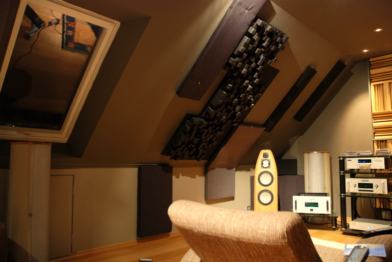

    Her er et bilde av noen av de akustikktiltak som er gjort.
    Fikk gode råd og tips fra Orso og Andreas Nordenstam som foretok mange målinger
    og flyttet høyttalerne frem og tilbake og hit og dit, og kom med konkrete forslag
    til forbedringer.
    Har tettet to av Velux vinduene med Rockwool, indistrial (2x5cm). Pluss hengt opp
    Rockwool på førsterefleksjon på vegg og skråtak. Det er et mellomrom mellom
    Rockwool-platen og vegg/tak på ca 3cm.
    Har også noe GIK absorbasjon i hjørnene og litt Daad og diffuserende Svanå i
    skjønn forening. Må jo ikke glemme de lysegrå BAD panelene også. Nærmest
    høyttalerne.

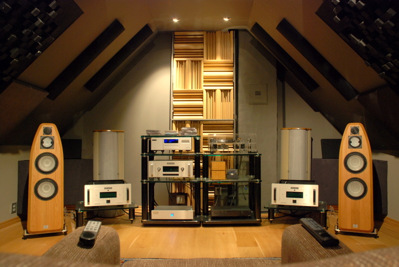

    Enda et bilde av rommet med akustikkremedier.
    For mye og for lite kan bli feil så her gjelder det å finne den perfekte kombinasjon
    av absorbasjon og diffusjon. Kort fortalt så er jeg veldig fornøyd med lyden.
    Har nok trodd at dette kunne bli i overkant dempet, men synes ikke det er tilfellet
    så langt. Har litt finarbeide igjen før dette er klart, men det hjelper.

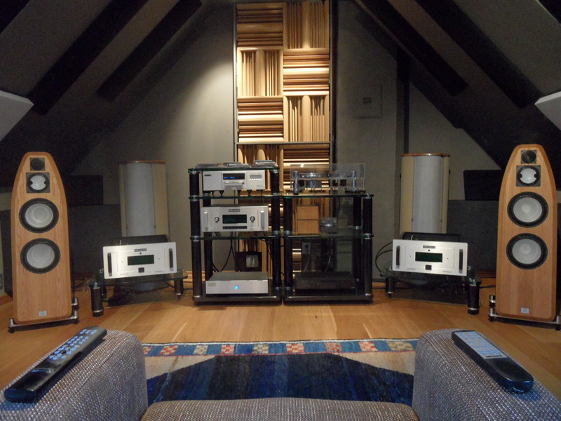

    Glimrende! :)
    Synes også bildene var dårlige i dag. Har lånt vekk D80'en så
    jeg må nok jobbe litt med det kompaktkameraet.

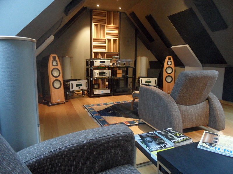

    Nå har jeg omsider fått gjort meg ferdig med de akustiske tiltak på mitt
    tørkeloft. Vel, ferdig er jo et relativt begrep i denne hobbyen, men jeg er fornøyd,
    og har ingen store tiltak som ligger i bakhodet og gnager.
    Her har jeg som alltid gått vitenskapelig og grundig til verks. Leser meg opp på nett
    og setter i gang ulike tiltak og tilnærminger til en av musikkrommets største
    utfordringer; nemlig akustikken. For mye dempet, og for lite blir galt.
    Diffusjon her og absorbenter der. De som søker kunnskap og ekspertise om akustikk bør se alle andre plasser. Jeg har fokusert på tiltak mot førsterefleksjoner, og litt
    i hjørner. Dama har til sin store fornøyelse(ironi) gått rundt med speil i flere runder, litt avhengig av høyttalerplassering.
    De to vinduer på hver side nærmest anlegget er tettet med to lag med 5cm
    Rockwoolplater. Nærmest høyttalerne har jeg satt opp RPG BAD( binary amplitude diffusor) med en liten spesialknekk pga skråtak. Skyline LP som fungerer som diffusor.
    Har kappet til Rockwool plater og hengt opp. Har litt DaaD eco i taket. Bruker 2 stk
    DaaD 4 og 2 stk DaaD 3. Har Svanä AD 40 på frontvegg. Bruker også 2 stk GIK 242
    panel i hvert hjørne bak høyttalerne. Har også en GIK 244 bass trap ved bakvegg (vet ikke helt om den blir værende, litt i veien). Har også 4 stk Cathedral sound room dampening panels. Og til sist mitt tykke Gabbeh teppe i ull. Tror ikke jeg har glemt noe her nå.
    Her er det altså diverse tiltak som er gjort. Rommet har selvsagt forandret seg en del
    akustisk. Mye mer dempet uten at det blir for dødt. Skal invitere målemafian
    på kaffe og vafler så får vi høre hva ekspertisen og målinger sier. Blir nok bare å rive ned og begynne på nytt.
    Her kommer noen bilder av mitt ferdige rom. Dama og svigermor rister på hodet og mener rommet nå er ødelagt. Jeg synes mitt gutterom begynner å ta form. Bak lytteposisjon er det ikke gjort noen tiltak nettopp for å ivareta damas strenge krav.

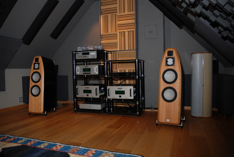

    Legger ved et bilde til tatt fra lytteposisjon.
    Geir.

    Etter tips og råd fra de kritiske lyttere på besøk så kom de med en klar anbefaling om
    å trekke høyttalerne lenger ut i rommet enn min litt for tette hjørne og veggplassering.
    Jeg har nok valgt min plassering for å få det ekstra skyvet og fyldigere nedover.
    Denne ekstra boosten har muligens vært i overkant.
    Har nå ommøblert mitt rack og plassert monoblokkene inn i racket. Masse jobb med tunge løft, slit og svette. Det er veldig enkelt å bare sitte i sofaen og komme med anbefalinger hit og dit, og så bare overlate hele jobben til meg (SOA, Nido;).
    Det har nå blitt mye bedre plass på gulvet for plassering av høyttalerne, og for å gjøre det enklere med å komme til bak riggen.
    Har nå trukket høyttalerne litt ut og inn i rommet. Lyttestol er trukket lenger tilbake.
    Det spiller renere nedover, uten den kanskje litt for mye hjelp og skyv nedover.
    Skal jobbe mer med plassering og finjustering etterhvert. Må nok ha litt lengre HT-kabler. Mulig en oppgradering til Emotions må til.
    Her kommer et bilde av anlegg etter ommøbleringen.
