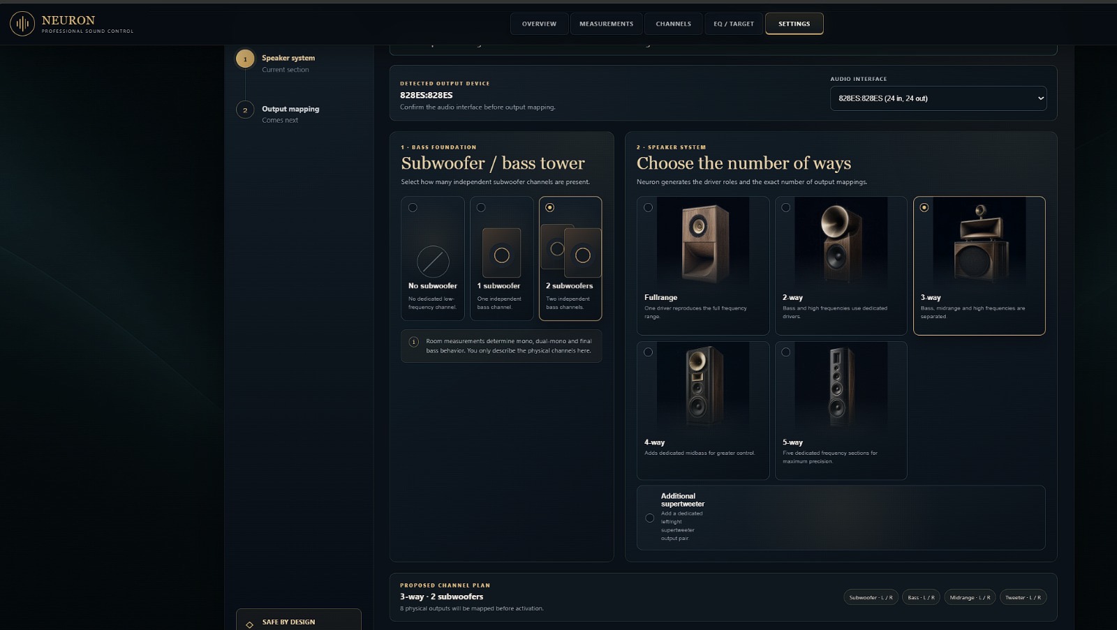

    Det er kun kolonnene som er på høyre side som er i drift. Programmet her viser hva som skjer, hva man gjør og prosessen da det ikke er meningen å måtte forholde seg til alt som skjer, men få hovedtrekkene forklart. Målet her er at AI banken skal fylle seg opp og bruke rew sin online manual for å forklare enkelt hva som egentlig skjer.

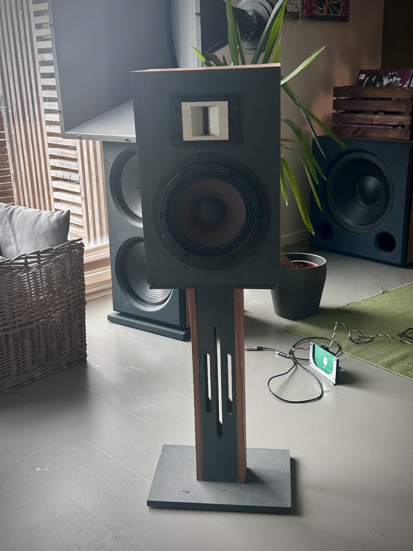

    Var en kjapp tur innom casa Jessheim i kveld ifm. øvelseskjøring med kjerringa.
    Her er en slem setup, med hjemmelaget DSP løsning som ikke finnes noe annet sted.
    Det låter bedre nå enn da jeg sist var her.
    Dette må du gå videre på Håvard, og jeg håper du kan få laget til noe som flere av oss her kan få glede av ta i bruk etterhvert.
    Herfra til sluttbruker og kostnad er vel en vei videre i ukjent terreng foreløpig
    Men jeg gir tommel opp så langt.

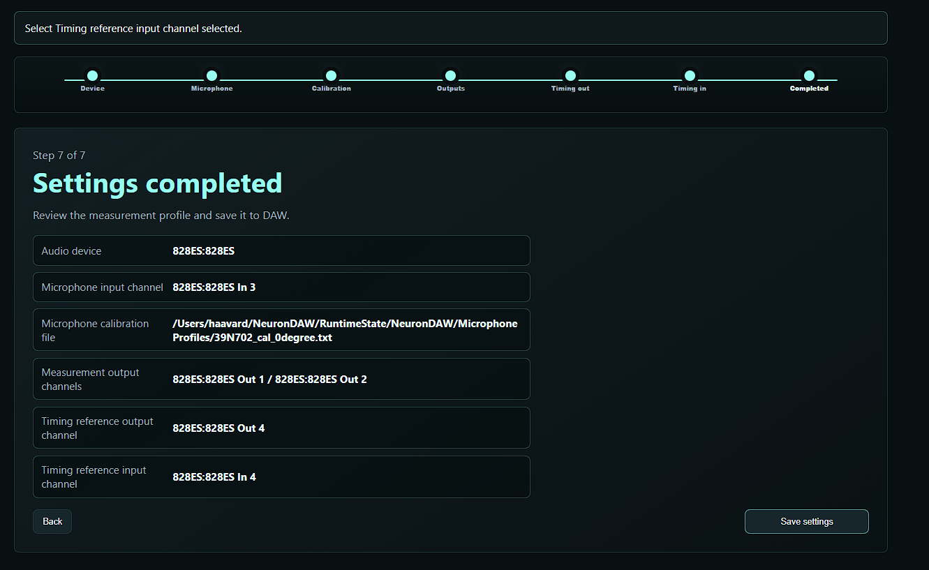

    Hva gjør man når ting ikke virker som man selv mener det bør virke? Man lager det selv.
    Siden jeg generelt liker at ting bare fungerer, er lett å vedlikeholde og ønsker at ting skal være lett å sette opp så bestemte jeg meg for å lage en egen DAW med matix. Dette som en egen service med et micro applikasjon som tillater en å få tilgang til mikrofonen i sikkerhetsinstillingene på maskinen. Det er flere grunner til det. Ene er at den kunne utvikles som en bakgrunnsservice til en gammel mac mini fra 2014 som har en eneste oppgave. Å kontrollere lydkortets DSP, lett bruk mao. Foreløpig har jeg ikke inkludert romkorreksjon pluginet da jeg må ta dette stegvis uten å miste kontrollen.
    Jeg hadde jo allerede kontroll på komunikasjonen mot REW for å sette alle variabler til et VST plugin, så fremfor å bruke plugin så styres dette nå direkte i en service på mac'n
    Så da får man input, men en irritasjon er jo at jeg ønsker ikke nødvendigvis å bare binde meg til en input, mer om det
    Ved å kunne ha forskjellig input og output device åpner det seg for nye muligheter.
    Siden Blackhole testen fungerer fint så blir det å lage virtuelle drivere til
    Roon, Spotify og evt andre. Navnet skjemmer ingen og eneste forskjellen er navnet. Disse kan routes direkte til daw sin bus og de trenger lenger ikke inn i lydkortet siden jeg kan ta de via egne drivere.
    Volumkontroll blir også like gjerne satt her - noe som sparer meg for mye arbeide ved å vedlikeholde Motu koblingen - men siden jeg vil sjekke med motu hvordan de har implementert volumkontrolleren, jeg mistenker digitalt, men skulle det være analogst så vil jo en link til dette være lett å sette opp.
    Routingen er også enkel. Siden jeg allerede har konfigurert rew til å faktisk måle, så henter jeg innstillingene fra rew og setter dette i lydkortet, og jeg husker enda 3 minutter så jeg kan være klok å sette disse til det samme som i Arc X.
    Inputs - jeg tester med 4 og outputs har jeg jo ikke mer en 8 av er rimelig enkelt å sette opp, for dette gjør jeg samtidig som jeg setter opp måleoppsettet i rew.
    For ekstra input fra lydkortet så vil det komme flere - basert på inputs som er mulig å forholde seg til + roon og spotify.
    Roon koblingen lager et plugin som holdes av daw slik at aktiverer man roon så aktiverer man plugin. Enkelt og greit.
    Spotify krever nok litt mer arbeide siden der kan man ikke sette 48khz som egen output så der får en resample i selve core audio virtual driveren basert på hva output er satt til i lydkortet.
    Selve navigeringen mellom alle flater gjøres via blazor apps som deler de data de trenger å dele.
    Selve hjernen er core som passer på backup av alle seksjoner som er i bruk slik at man kan restore de der man skal bruke de senere. For har man først lært opp systemet i ML modulen så er det jo litt kjedelig å starte på scrach på opplæringsfronten da den vil fortsatt benytte vesentlig mer tid en runde 2 eller 3.
    Jeg spiller på dette nå - og ting virker tilsynelatende som jeg forventer.

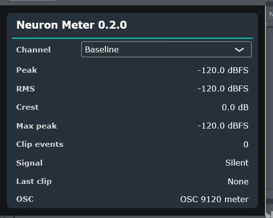

    volumkontrolleren i daw .
    funksjonen er enkel - man måler alle kanaler i matrixen og dersom en av de når problematisk område så justeres max volum basert på det som faktisk spiller dynamisk fremfor å sitte med hjerte i halsen når det er fest.
    Selve volumkontrollen vil bli en surface dial siden jeg har en slik. Den vil ha vanlig funksjon som volum, kildebytte og play pause i roon.

    Fått koblet til Surface dial til macen og linket den opp til DAW via en service jeg laget for å omdanne dataen som dial sender.
    Nå kan en endre volum fra dial selv uten å ha vinduet oppe - det er noe befriende når ting ikke er supportert i OS og en kan forbigå alt som står i veien.
    Nitidig arbeide, bare det å få responsen til å bytte for så å holde flere ticks når den er i et kanalskifte krever at en faktisk sier at den skal gjøre det. Men det fine er at nå virker det mot roon, Nytt roon plugin er laget som genereres fra DAW, laget ny core audio virtual driver for å la Roon sende direkte til daw fremfor at en går gjennom lydkortet først.
    neste ut er å lage en Spotify core audio, som jeg kan linke spotify til - da vil den kunne sende signaler til daw og en får dette opp som egen kilde.Dette er en funksjon jeg egentlig har savnet i eksisterende daw, siden routing av signaler inn fra kilder som forventer å sende alle til kanal 0 og 1 skaper alltid problemer for instans nummer to. Nå lager jeg bare en egen service til hver instans og kan paralellkjøre de inn i løsningen.
    Så nå står surface dial, daw, lydkort, målesystem med rew på en og samme mac mini fra 2018 og den spiser ikke opp ressurser.
    Siden visningen kan spittes opp er det ingen problem å ha surface dial nå på macen, vise ting på en pc, ipad eller annen webleser og en får frem menyene der man vil med kontroll fra et sted.

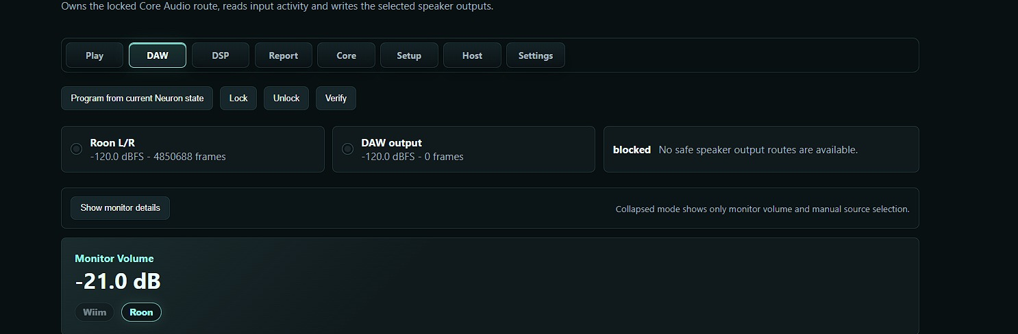

    Laget en enkel oversikt over de servicer som faktisk brukes.
    Siden spesielt spotify spiller til default så har jeg laget et endpoint som kan benyttes og sender via virtuelle drivere rett inn til daw.
    Qobuz er enklere for den kan velge hvilke kilde man skal sende til så der velger man bare rett source. Roon er allerede under kontroll så der slipper jeg å gjøre annet en å fintune pakken til å spille feilfritt, men for det så har jeg satt på en del logger som faktisk viser alt det som skjer i driveren. Har man ikke roon, så har jeg laget en driver også for LMS som er et gratis godt alternativ.
    Hver av disse går inn i daw bus og om de er aktivert som kilde så vil man kunne bruke disse. Siden man ikke skal bryte noen regler så vil webplayer fra Qobuz være ganske grei siden den tillater at man tar hele grensesnittet inn i egen frame på en nettleser, men for spotify er ikke dette tilfellet. Da må man bygge opp at man får visuelle flater over hva som spilles som cover, artist, sang og det som har relevans. Alle disse visningene er visninger - man må fremdeles velge hva man spiller i qobuz, spotify, roon og LMS i deres grensesnitt, men vi kan tillate å faktisk vise hva som skjer uten å bryte noen regler.
    Håpet er at at Spotify skal kunne eksponere JAM på en måte at man kan ha en fast klient men jam funksjonen kan aktiveres der. Slik er det ikke nå.

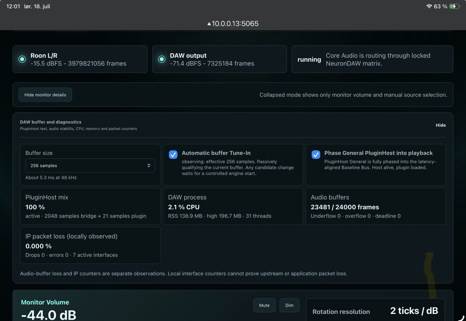

    Etter å ha brukt timer på å lage gode prober for å overvåke under runs, dvs pakke tap så fant jeg et buffer som pakket seg opp. Normalt skal ikke slikt skje men feilkoding skjer og det er lett å overse ting. Nuvel. Nå er det endelig på tid å sjekke stabilitet og det gjøres flere steder. En i core audio, en i daw input og en i daw output. Her skal det ikke være feil. La også opp en probe som sjekker cpu, minne og disk og skriver en log for hver 60 sekund for å se at ting ikke bygger seg opp over en langtidstest. Er det ikke stabilt i 12 timer så må det løses. Jeg har allerede laget en rutine som restarter services automatisk om det ikke er signal inn på daw over en periode på 30 minutter fra et intervall 4 ganger i timen. En service stopp og start er under 1 sekund og jeg mener det er en svært begrenset ulempe fremfor å måtte ta omstarter. Det siste en vil er at minne eller cpu skal øke over tid.
    H.R
    14.12.2008
    8.196
    7.075
    Jessheim | Ullensaker
    DAW ser stabil ut. Det er logget 500 målepunkter fra ca. 00:02 til 08:35, uten feilprøver.
    Viktigste tall:
    • NeuronDAW minne: startet ca. 261 MB, nå ca. 133 MB
    • DAW minneområde: 108-261 MB
    • Ingen tegn til minnelekkasje i DAW så langt
    • DAW CPU snitt: ca. 4.4 %, maks 10.2 %
    • Underflows: startet på 2, står fortsatt på 2
    • Overflows: 0
    • Audio engine: running
    • Input og output har signal
    Andre prosesser:
    coreaudiod: minne stabilt rundt 38 MB, men CPU rapporteres høyt i MacAgent, snitt ca. 81 %. Dette må vi følge, men det er ikke en minnelekkasje.
    • RoonBridge: helt stabilt rundt 90.7 MB
    • RAATServer: stabilt, ca. 57.1 -> 58.2 MB
    • Surface Dial: lavt forbruk, ca. 4.5 -> 9.6 MB
    • Node-tjenestene: ingen klar lekkasje; den største gikk ned fra ca. 211 MB til 128 MB
    Konklusjon: DAW build 0.2 / 93 ser stabil ut så langt. Det viktigste er at underflows ikke øker, overflows er null, og DAW-minnet ikke vokser. Monitoren kjører fortsatt og logger videre her:

    Manuell slider og hva som har skjedd i controlleren. Følsomheten til surface dial velges også her og man får en visuell oversikt over følsomheten på hjulet
    Man setter opp lydkkortet gjerne en gang og binder det opp til daw. Ingen grunn til å vise dette mer en nødvendig.
    I profil finnes kun to profiler. En for måling og en for avspilling.
    Når man setter måleprofil så vil en sette hvor mikrofonen er koblet til på lydkortet samt hvilke kanaler man skal lytte til for måling. I tillegg settes loopback kilden som brukes i rew. Når en skal måle skrus alle steder man man endre data av, slik at systemet jobber med et "låst" system uten påvirkning fra surface dial eller annet.
    Kilder sorteres etter hva som er aktivt, rekkefølge på navigeringen og tilgjenglige kanaler som er valgt som input.
    Disse er default lukket for enklere sortering men her setter man hvilke input kanaler disse skal ha.
    Hver går automatisk til en bus, som er en kanal som selve DAW lytter til. Der muter eller unmuter man bus slik at man ikke får lyd fra flere kilder. Kun en bus kan være åpen av gangen.
    I Output mapping setter man hvilke fysiske kanaler som er i bruk og viser hvilke xo som er i bruk.
    Alle felter vil bli hentet opp fra når en måler og satt automatisk slik at man ikke trenger å sette dette mer en en gang.
    Nå jobbes med backup av instillinger, at man får et sett med data som kan aktiveres på en annen datamaskin dersom DAW blir flyttet til en annen datamaskin.
    Målet er å ha et flytende oppsett for alle instanser slik at man ikke blir bundet til at man bruker nettopp den maskinen senere. Hardware byttes og da må man enkelt kunne sette ting opp med de instillinger som kan resiruleres.
    Etter backup blir det å lage en service for hver inputkanal som står aktiv. Dette øker stabilitet - koster lite i form av minne og cpu men reduserer komplikasjoner dersom man skal legge til en ny kildemulighet senere. Da dupliseres kun en hel sti og man får tilgang til denne uten å måtte huske hvordan man laget dette.

    Når man rydder kan man like gjerne gjøre det ordentlig så jeg fant ut at jeg kunne forenkle grensesnittet ytterligere og dermed redusere feilkilder til et minimum.
    Fjernet muligheten fullstendig fra å kunne justere noe i daw direkte og har heller flyttet ut i logiske grupper til wizard.
    Alle wizards er låst med selvvalgt pin slik at det ikke lar seg konfigurere uten.
    Når man har gjennomført dette er rew klar til å måle men man må også gå gjennom oppsettet for høyttalere selvsagt. Samme logikk for å sette opp. Et spørsmål, et svar.
    Når dette er gjennomført så vil alle kanaler være mutet siden det ikke finnes noen safe route så man vil i dawfå varsel om at lyd ut er blokkert.
    Det er helt korrekt adferd da man har ikke målt og dermed satt opp systemet som helhet.
    Etter gjennomført måling og dermed også gitt alle utgangene data nok til å fungere så fylles data inn og systemet kan brukes til å spille musikk.

    Om noen skulle være interessert i å lage en egen daw så ligger en ny foreløpig beskrivelse av prosjektet nå sommålemodulem begynner å få endelig form.
    Dette er nest punkt etter å ha fått flyttet hele måle ml motoren til å kunne uføre flere milioner med utregninger i sekundet. Første test kalkulerte 5.4 millioner operasjoner på 0.17 sekunder. CPU brukte 233 sekunder på samme oppgave selv med et råskinn av en pc med 64 kjerner og 128 threads og mer ram en jeg trodde jeg skulle få brukt for. Skjermkortet er et helt vanlig middels godt kort.
    Felles kravspesifikasjon for NeuronDAW
    1. Dokumentets status
    Dette dokumentet er den samlede og autoritative kravspesifikasjonen for utvikling av NeuronDAW.
    For hver vurdering og implementering må
    • lese hele dokumentet før implementasjon,
    • lage en eksplisitt implementasjonsplan,
    • identifisere alle eksisterende moduler før ny kode opprettes,
    • gjenbruke eksisterende fungerende komponenter,
    • ikke erstatte fungerende arbeidsflyter med forenklede alternativer,
    • implementere kravene som sammenhengende systemarkitektur,
    • fullføre hver modul med tester og integrasjon før oppgaven anses som ferdig.
    Ved konflikt mellom eldre kode, eldre spesifikasjoner og dette dokumentet gjelder dette dokumentet.
    ________________________________________
    2. Produktmål
    NeuronDAW skal være en spesialisert flerkanals DAW og avspillingsmotor for aktive høyttalersystemer.
    Systemet skal:
    1. Motta lyd fra virtuelle og fysiske innganger.
    2. Sikre at bare én normal avspillingskilde er aktiv om gangen.
    3. Sende valgt kilde gjennom en felles Baseline Bus.
    4. Kunne bruke eksterne plugins, inkludert ARC X, på Baseline Bus.
    5. Fordele signalet til dynamisk opprettede driverkanaler.
    6. Styre opptil 12 fysiske høyttalerutganger.
    7. Integrere eksisterende Neuron Runtime-plugin.
    8. Bruke eksisterende Neuron ML- og REW-baserte måle- og beregningsflyt.
    9. Konfigurere hele systemet gjennom Blazor-baserte Wizards.
    10. Følge lydkortets faktiske klokke og samplerate.
    11. Kjøre kontinuerlig som bakgrunnstjeneste på macOS og Windows.
    12. Kunne styres fra flere Blazor-flater mot én autoritativ DAW-instans.
    13. Være sikker for aktive flerkanals høyttalersystemer.
    3. Eksisterende komponenter som ikke skal bygges på nytt
    Følgende komponenter finnes allerede og skal behandles som fungerende, autoritative komponenter.
    3.1 Neuron Runtime
    Det finnes et plugin med navn:
    Neuron Runtime
    Neuron Runtime programmeres med data som er beregnet av:
    • Neuron ML,
    • eksisterende REW-målinger,
    • eksisterende måle- og korreksjonsarbeidsflyt.
    Neuron Runtime er den autoritative runtime-komponenten for de beregnede outputkanalene.
    DAW skal ikke:
    • bygge en ny konkurrerende runtime-DSP,
    • duplisere Neuron Runtime,
    • skrive om den fungerende målemetoden,
    • erstatte den med generisk EQ,
    • forenkle dataene til bare gain og delay dersom Runtime støtter mer,
    • anta DSP-parametere uten data fra eksisterende arbeidsflyt.
    DAW skal integrere Neuron Runtime i NeuronDAWs:
    • kanalstruktur,
    • outputstyring,
    • målemodus,
    • profilmodell,
    • Wizard-konfigurasjon,
    • state management,
    • plugin-host,
    • sikkerhetsmodell.
    3.2 Neuron ML
    Neuron ML behandler måledata og produserer nødvendige beregnede data til Neuron Runtime.
    Denne prosessen er eksisterende og fungerende.
    NeuronDAW skal kunne:
    • sende riktig Wizard-definert systembeskrivelse til måle- og ML-flyten,
    • knytte målinger til korrekt driverkanal,
    • motta beregnede Runtime-data,
    • validere at dataene tilhører riktig profil og samplerate,
    • laste resultatet inn i Neuron Runtime,
    • styre hvilke outputkanaler Runtime skal kontrollere.
    3.3 REW-måleflyt
    Eksisterende REW-målinger og arbeidsflyt er ferdig og fungerende.
    NeuronDAW skal ikke utvikle en ny målemotor.
    NeuronDAW skal:
    • åpne korrekt inputkanal for måling,
    • åpne korrekt outputkanal eller kanalgruppe,
    • deaktivere uforenlig prosessering,
    • sende system- og kanalmetadata til eksisterende måleflyt,
    • motta måleresultater,
    • knytte målinger til aktiv Wizard-konfigurasjon,
    • sende resultatene videre til eksisterende Neuron ML-flyt.
    3.4 Virtuelle drivere
    Virtuelle drivere som brukes for avspillingskilder er allerede konfigurert.
    Dette gjelder blant annet:
    • Roon,
    • Spotify,
    • Qobuz,
    • Tidal,
    • Bluetooth,
    • LMS.
    DAW skal ikke:
    • bygge nye virtuelle drivere,
    • installere virtuelle drivere,
    • forsøke å konfigurere dem på nytt,
    • endre deres interne implementasjon.
    NeuronDAW skal oppdage, validere og mappe dem gjennom Wizards.
    4. Overordnet arkitektur
    Systemet skal deles i følgende hovedlag:
    Blazor User Interface
    Application API and Command Layer
    NeuronDAW Service and State Management
    Audio Engine and Plugin Host
    Neuron Runtime
    Output Matrix
    Physical Audio Interface
    Måleflyten skal være:
    Blazor Measurement Wizard
    Measurement Mode Controller
    Input and Output Routing
    Existing REW Measurement Workflow
    Neuron ML
    Neuron Runtime Data
    Runtime Validation
    Neuron Runtime
    Validated Output Channels
    5. Kanalstruktur
    5.1 Baseline Bus
    Systemet skal ha én intern Baseline Bus.
    Baseline Bus:
    • er ikke en fysisk lydkortutgang,
    • mottar valgt avspillingskilde,
    • har felles plugin-rack,
    • kan laste ARC X,
    • kan ha felles gain og metering,
    • sender videre til aktive driverkanaler.
    5.2 Driverkanaler
    Følgende driverseksjoner skal kunne velges:
    1. Sub eller basstårn
    2. Bass
    3. Midbass
    4. Midrange
    5. Upper midrange
    6. Tweeter
    Hver seksjon skal kunne settes som:
    • stereo L/R,
    • dual mono,
    • summert mono,
    • kun venstre,
    • kun høyre,
    • deaktivert.
    Full konfigurasjon:
    Sub/Basstårn L
    Sub/Basstårn R
    Bass L
    Bass R
    Midbass L
    Midbass R
    Midrange L
    Midrange R
    Upper Midrange L
    Upper Midrange R
    Tweeter L
    Tweeter R
    Dette gir maksimalt:
    12 fysiske outputkanaler
    1 intern Baseline Bus
    Supertweeter skal ikke finnes som standardvalg.
    5.3 Dynamisk opprettelse
    Kanalene skal ikke hardkodes.
    Speaker Configuration Wizard skal definere:
    • hvilke driverseksjoner som finnes,
    • kanalmodus,
    • kanalnavn,
    • side,
    • kanalgruppe,
    • outputmapping,
    • Runtime-tilordning,
    • sikkerhetsklasse.
    Hver kanal skal ha en stabil intern ID som ikke endres når visningsnavnet endres.
    6. Inputarkitektur
    6.1 Normale avspillingskilder
    Følgende skal kunne opprettes som egne input-busser:
    • Roon
    • Spotify
    • Qobuz
    • Tidal
    • Bluetooth
    • LMS
    • andre ferdig konfigurerte virtuelle kilder
    Signalvei:
    Virtuell kilde
    Kildespesifikk Input Bus
    Input Selector
    Baseline Bus
    6.2 Fysiske lydkortinnganger
    Fysiske innganger skal kunne:
    • mappes som mono eller stereo,
    • navngis,
    • tilordnes en inngangstype,
    • brukes som platespillerinngang,
    • brukes som måleinngang,
    • brukes som generell line-in.
    6.3 Eksklusivt kildevalg
    Bare én normal avspillingskilde skal være aktiv om gangen.
    Ved kildebytte skal systemet:
    1. fade ut gammel kilde,
    2. pause gammel kilde dersom adapteren støtter dette,
    3. mute og koble fra gammel input-buss,
    4. koble inn ny input-buss,
    5. validere signalformat,
    6. fade inn ny kilde,
    7. starte eller gjenoppta kilden etter brukerens transportregel.
    Kilder som ikke støtter pause/play skal mutes og frakobles.
    7. Neuron Runtime-integrasjon
    7.1 Runtime som outputprosessor
    Neuron Runtime skal knyttes til outputkanalene som er definert av Wizard.
    Runtime skal vite:
    • hvilke driverkanaler som finnes,
    • hvilken kanal-ID hver kanal har,
    • fysisk outputmapping,
    • kanalgruppe,
    • kanaltype,
    • side,
    • dual mono-status,
    • aktiv samplerate,
    • aktiv profil,
    • gjeldende måle- og kalibreringsversjon.
    7.2 Runtime-data
    Data som lastes inn i Neuron Runtime skal minst ha metadata for:
    System Profile ID
    Speaker Configuration ID
    Calibration ID
    Measurement Set ID
    Sample Rate
    Audio Interface ID
    Output Mapping Version
    Runtime Data Version
    Creation Timestamp
    Algorithm Version
    Runtime-data skal avvises dersom de ikke samsvarer med aktiv systemtilstand.
    7.3 Kanaltilordning
    Det skal aldri brukes kanalnummer alene som identitet.
    Runtime-data skal knyttes til stabile kanal-ID-er.
    Eksempel:
    driver-sub-left
    driver-sub-right
    driver-midbass-left
    driver-midbass-right
    driver-midrange-left
    driver-midrange-right
    Fysisk output kan endres gjennom Wizard, men må da utløse:
    • ny validering,
    • oppdatert mapping,
    • eventuell ny måling,
    • ny kalibreringsstatus.
    7.4 Atomisk aktivering
    Nye Runtime-data skal aktiveres atomisk.
    Prosedyre:
    1. Valider metadata.
    2. Valider alle kanal-ID-er.
    3. Valider samplerate.
    4. Valider filter- og delaydata.
    5. Last data i en inaktiv Runtime-instans eller staging state.
    6. Kontroller at alle kanaler kan initialiseres.
    7. Global mute eller kontrollert crossfade.
    8. Bytt til ny Runtime-konfigurasjon.
    9. Bekreft aktiv versjon.
    10. Lagre aktiv Runtime-referanse.
    Systemet skal aldri delvis oppdatere bare noen outputkanaler dersom datasettet er ment som ett samlet system.
    8. Målemodus og eksisterende måleflyt
    8.1 Measurement Bus
    Systemet skal ha en egen Measurement Bus.
    Measurement Bus skal:
    • være separat fra normal avspilling,
    • bruke eksisterende målemodul,
    • åpne riktig måleinput,
    • sende målesignal til valgt outputkanal,
    • kontrollere sikkerhetsfiltre,
    • registrere hva som var aktivt under målingen.
    8.2 Measurement Wizard
    Measurement Wizard skal bruke høyttaleroppsettet fra Speaker Configuration Wizard.
    Wizard skal vite:
    • hvilke drivere som finnes,
    • hvilke outputkanaler de bruker,
    • hvilke som er stereo,
    • hvilke som er dual mono,
    • hvilken mikrofoninngang som skal brukes,
    • hvilke sikkerhetsfiltre som kreves,
    • hvilken samplerate lydkortet faktisk bruker.
    Wizard skal ikke spørre brukeren om informasjon som allerede finnes i aktiv systemprofil.
    8.3 Måleprosedyre
    Ved start av måling skal NeuronDAW:
    1. Fade ut normal avspilling.
    2. Pause eller mute alle normale kilder.
    3. Aktivere global sikkerhetsmute.
    4. Deaktivere ARC X.
    5. Deaktivere Realtime Voicing EQ.
    6. Deaktivere uforenlig baseline-prosessering.
    7. Aktivere Measurement Bus.
    8. Åpne Wizard-definert måleinput.
    9. Åpne kun valgt outputkanal eller kanalgruppe.
    10. Aktivere nødvendige sikkerhetsfiltre.
    11. Starte eksisterende REW-arbeidsflyt.
    12. Registrere kanal-ID, profil, samplerate og måletype.
    13. Motta og lagre måleresultatet.
    14. Sende resultatet videre til Neuron ML.
    15. Motta beregnede Neuron Runtime-data.
    16. Validere resultatet.
    17. Programmere Neuron Runtime.
    18. Utføre valideringsmåling dersom arbeidsflyten krever det.
    19. Lukke Measurement Bus.
    20. Gjenopprette forrige avspillingsstatus kontrollert.
    8.4 ARC X
    ARC X skal være bypasset ved:
    • råmåling,
    • driverkorreksjon,
    • XO-beregning,
    • delayberegning,
    • gainberegning,
    • faseanalyse,
    • målinger som sendes til Neuron ML.
    ARC X kan brukes ved sluttmåling av ferdig avspillingssystem, men en slik måling skal merkes som:
    Post ARC X / Final Playback Validation
    Den skal ikke blandes med råmålinger.
    8.5 Realtime Voicing EQ

    Fått implementert slik at buffer automatisk tunes inn - og fått linket pluginhost til DAW
    Pluginhost er et program som kjører på Mac'n - eller PC da , som har mulighet for VST3 plugins. Disse kan ikke kjøres som service så de ligger som et eget lite program og kan brukes på alle innganger som er aktive samt baseline som er fordeleren til matrix for output.
    Klokken i systemet er fremdeles lydkortet som det bør være.
    Ikke fått spilt så mye på dette enda men det fungerer uten feil, DAW bruker svært lite CPU og minne (mac mini late 2014 med i7 prosessor til 1500kr på finn) og etter langtest, vel 12 timer så har både minne og CPU vært svært stabilt. Det tyder på at det er lite minnelekkasje. Dersom mot formodning at man skal måtte "rense opp" litt så vil det dukke opp en egen knapp for dette i display funksjonen når man spiller, eller skal den foreta rensing når det ikke er aktivitet i noen deler av systemet.
    Buffersize er ut neste for at den skal velge automatisk den laveste trygge bufferen. Dette skal også være en dynamisk prosess. Målet er lavest mulig latency.
    Derfor er også hele pluginhost mulig å disable for å oppnå det absolutt laveste latency for feks lipsync uten å miste alt for mye kvalitet da dsp modulen har target som ikke krever plugins.

    Etter ytterligere 24 timer og nå med lavere daw buffer ser ting lovende ut fremdeles.
    Minnebruken og cpu stabil. Buffermatematikken virker som den skal slik at signalene kommer frem som de skal og det helt uten dusteprodukter for audiofile kvaliteter i nettverket, fjollete usb kabler som en kan banne på spiller bedre, men kravet er at man har kjøpt en slik en.
    Vi kam enkelt måle alle aspekter over hva som faktisk skjer, uten magi men med tålmodighet, og vi kan optimalisere transport til å være bitperfect og selv om noen hevder at bitperfect^2 finnes så gjør det ikke det.

    da var tiden kommet til å legge litt logikk som fyller systemet med data
    Det består av wizards som fyller daw med korrekt data
    Fått startet litt med hæyttaleroppsetter
    Mangler noen bilder, ai genererte for anledningen da det gir de fargetoner jeg ønsker samt at jeg ikke bruker bilder av ekte systemer jeg ikke har spurt om lov til.
    target curve trenger også mer jobb for å komme i havn

    Fått laget en riaa convolver for en tid tilbake siden.
    Men input er ganske enkel - man får de valgene man har og for platespiller innganger så får manvalget om å bruke ekstern riaa, eller riaa convolveren som følger Analog Devices’ offisielle RIAA-definisjon; realtime-utførelsen bygges rundt en partisjonert convolution-motor med eksplisitt latency-readback, i tråd med JUCE Convolution.
    Dette får jeg ikke testet da jeg ikke har sut av noen slag dessverre men det gir jo muligheten til å være kjepphøy og si at dette virker helt etter boka tross alt..

    Laget litt mer logikk for kildebytte.
    Siden lydkortet ikke styres så er det bus i daw som får egne linjer som jeg kan navngi og gi de pictogrammer jeg ønsker. Selve navigeringen er en neverending karusell som viser tre kilder selv om man kanskje har fler. Da vil den man er på og de to ved siden alltid vises.
    Roon som det spilles på vil mutes i daw, pauses i roon når man velger annen kilde slik at man aldri kan spille på to kilder samtidig. Det er en av fordelene med DAW, man kan gi det den logikken som faktisk er nyttig - enten om det er min eller annen - de fleste lar seg kontrollere med OCS eller MIDI.
    Selv har jeg jo direkte kontakt slik at jeg får det eksakt som jeg vil og etter noen forsøk ( selv en blind høne etc...) så begynner ting å ta form.
    Backup er også nå bedre integrert
    Man tar backup av det man ønsker og har mulighet for å laste ned eller restore de til systemet slik at det er 100%ens egen feil om man mister data man ønsker å ta vare på.
    Selve DAW er forenklet enda et hakk siden det er ingen grunn til å eksponere alt som ligger bak og kun nøkkeldata er på plass
    Jevn CPU og minne vises, samt om det er drops i lyden og evt om man mister kontakt noen vei i kjeden.
    Target settings har fått en mulighet til å legge til punkter og ikke bare fjerne de.
