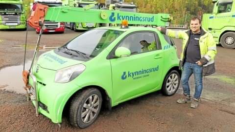

    Jeg har funnet ut at jeg liker store kraner. En slik har jeg lyst på

    He-he, har sett den eller den andre irl, de hadde et løfteoppdrag da vi bygde sykehuset på Kalnes.
    Og da kom en selger kjørende med den her.
    På litt avstand så ser den ganske troverdig ut...

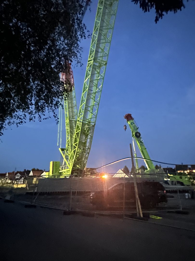

    Lurer på om det er den samme som her, den ble brukt til å løfte på plass gangbrua fra Brakerøya stasjon over jernbanelinja til sykehusområdet.

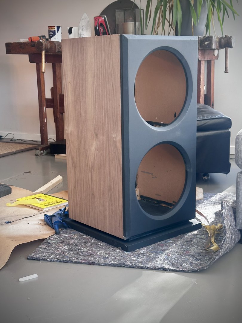

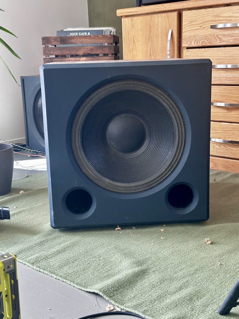

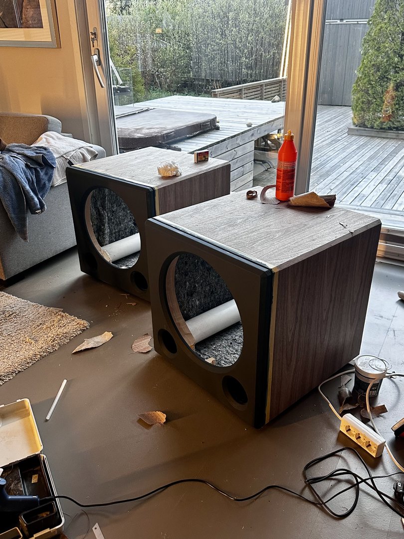

    Bestykningen er to 12nmb1000 i porter kasse. Tuntet til 70hz
    Toppene er raal140d15 i waveguide.
    Bassene er 18s 9401 og er tunet for flat respons fra 21-300hz. Som med andre løsninger så kreves egentlig dsp på disse for klarer man ikke presse den øvre peaked langt nok opp så blir det en peak på 18 til 20 db som må temmes rett før man kommer til den øvre tuningen. Siden man må ta hensyn til slaglengde og porter så blir det et punkt hvor man ikke kan gjøre det mindre.

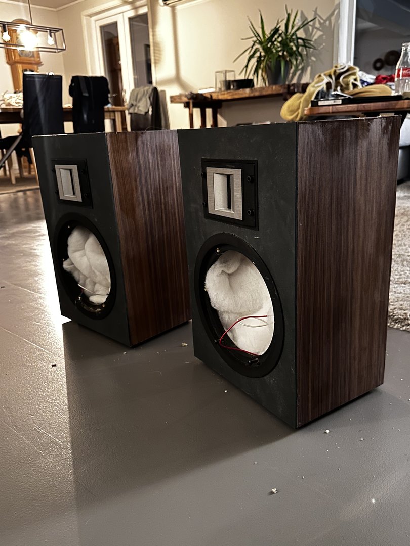

    Lenge siden det har skjedd noe her, men jeg trengte et nytt venteannlegg.
    Forsøkte meg først med et par toveis med tad beryliums tweeter og en 18sound 8 tommer som grunn spiller stort og detaljert, men så sto plutselig et par horn som trengte å bli

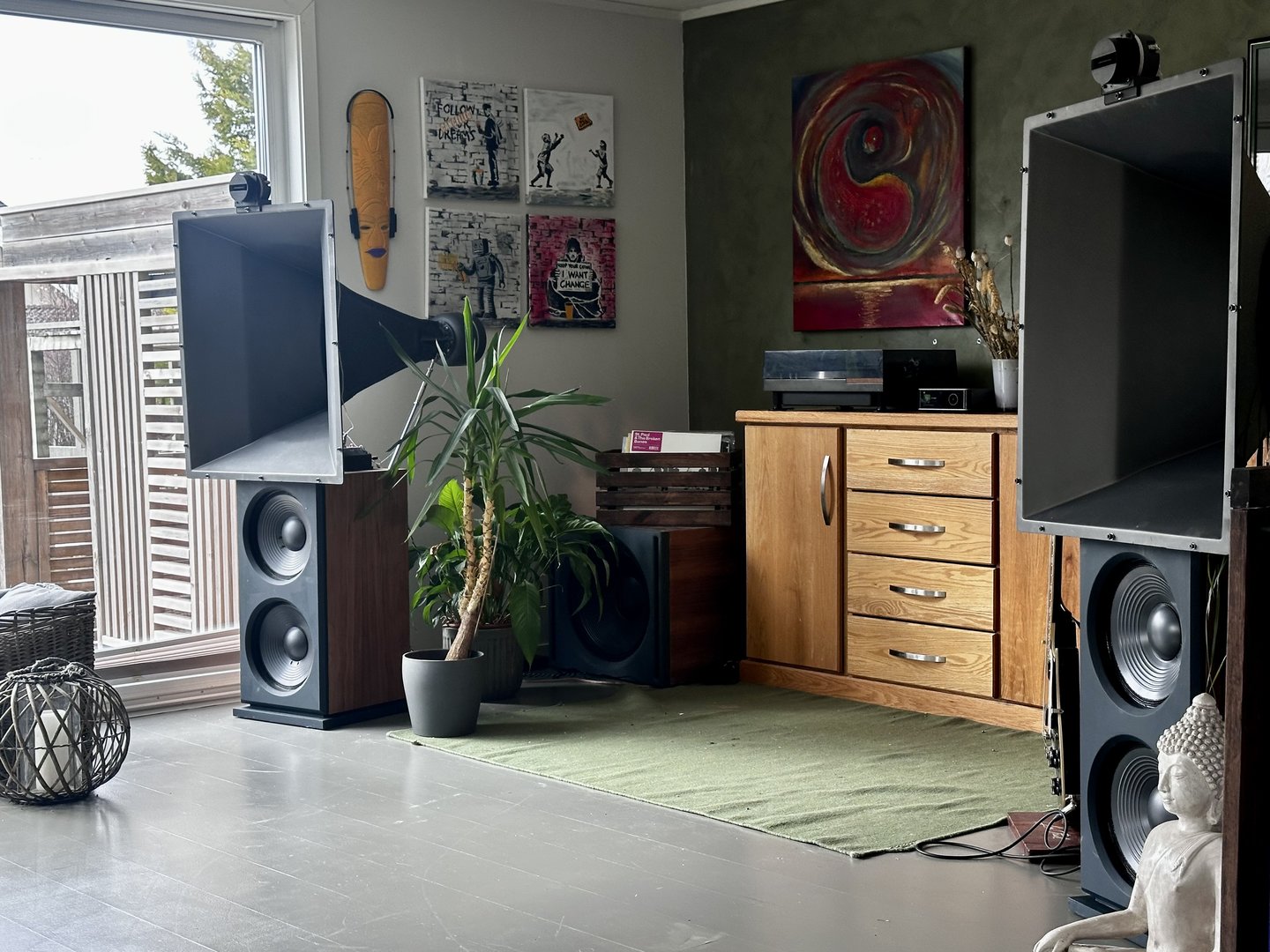

    Det fine med å ha venteannlegg er at planer endres i det øyeblikket nye muligheter dukker opp så at jeg omtaler dette som et venteannlegg er ikke fordi det mangler noe, men fordi man sitter og venter på at andre hifi-entusiaster skal kjøpe dyre komponenter, bruke store summer på å finne ut at de ikke passer i stua, og deretter selge dem videre med tap. Tålmodighet er tross alt en viktig del av hobbyen.
    Ellers skjer det ikke så mye på hififronten. Det skrus lite, måles lite og eksperimenteres lite. Det går stort sett i å sette sammen litt lyd og høre på musikk. Anlegget fungerer nemlig irriterende godt nok til at nye prosjekter stadig blir utsatt.
    I mellomtiden består venteanlegget av TAD 1201 i midbassen, et Electro-Voice HP9040-horn og gode, gamle JBL 2440 Alnico-drivere. Komponenter fra en tid da høyttalere ble konstruert for å fylle rom med lyd, ikke brosjyrer med superlativer.
    Hele oppsettet er aktivt delt og digitalt styrt. Ingen kabelheiser, ingen magiske bokser og ingen eksotiske tweaks. Bare store motorer, store horn og nok membranareal til at musikken slipper å anstrenge seg.
    Så inntil noen andre kjøper feil komponenter og selger dem billig, fortsetter ventingen. Det er egentlig helt greit, for musikken spiller fortsatt mens man venter.

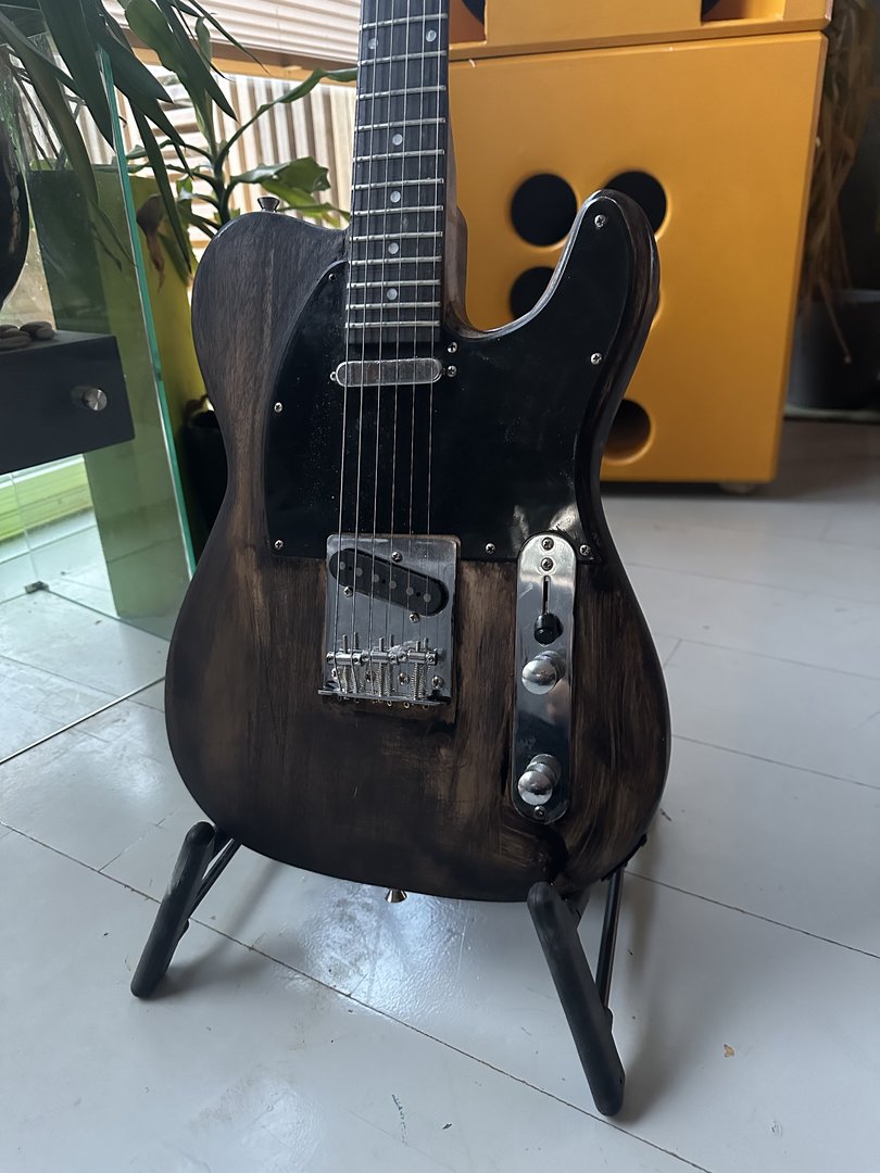

    Siden jeg fant ut jeg ville bygge meg en gitar så måtte jeg jo gjøre det.
    så en tur ut på fresen og en god del timer med pussing så kunne jeg montere pickups. De laget jeg basert på fender sine telecaster pickups ut fra 60 tallets materialvalg. Knotter og stemmeskruer jukset jeg med så de kjøpte jeg men ellers ble elektronikken og treverket tatt hånd om her hjemme. Det er kjedelig å vikle disse uten fornuftig verktøy men siden jeg har god tid så fikk det bare ta den tiden det tar

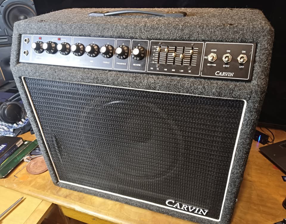

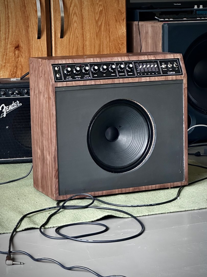

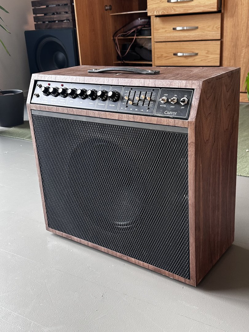

    men alle gitarer trenger en forsterker, så valget var en defekt carvin.
    bildet er lånt fra nett da den så langt fra så pen ut som denne.

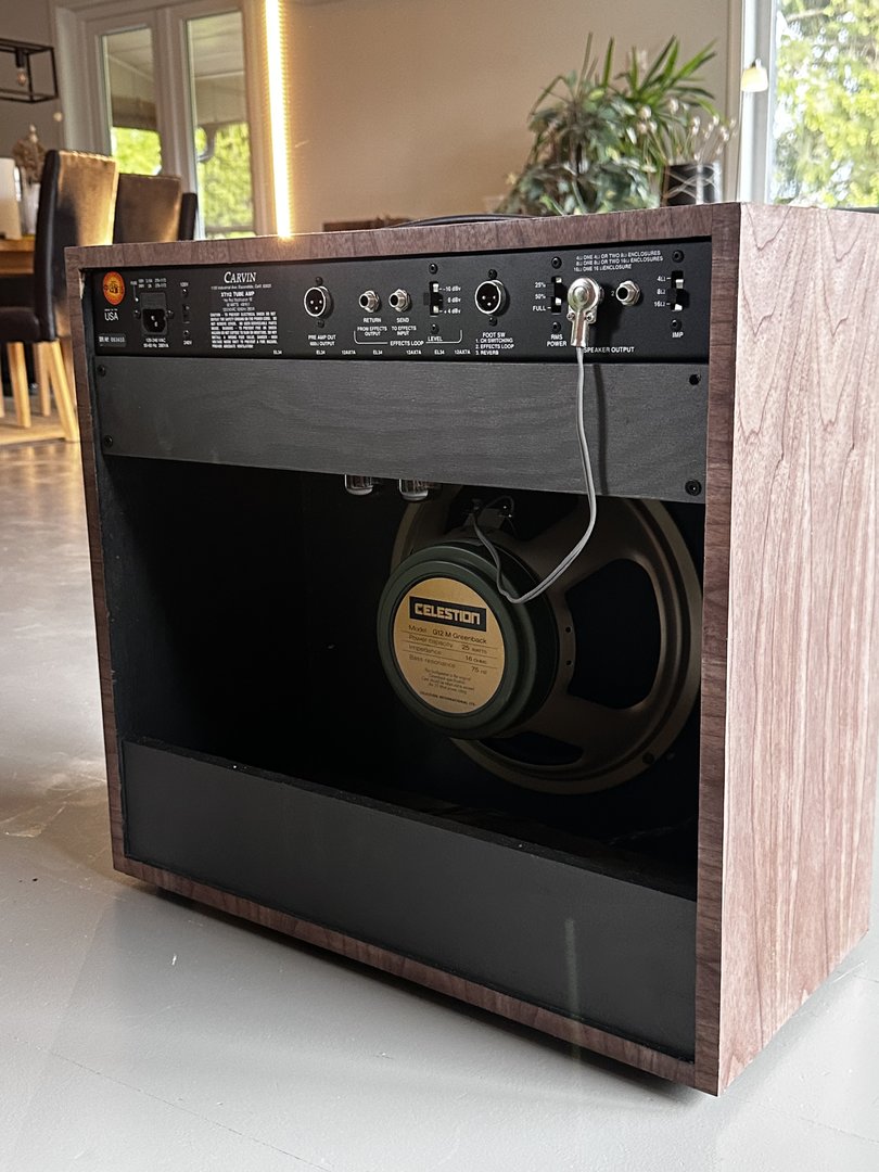

    Så etter å ha skaffet nye rør, ble tungsol, recappe samt gå over alle kodinger, fikse reverbboksem som henter kasseressonanser. og testing av en del 12 tommere falt jeg på en celestion greenback og bygget nytt kabinett en to tre ganger etter celestion sine spesifikasjoner, men med litt tynnere materialer for at reverb skulle få bedre betingelser
