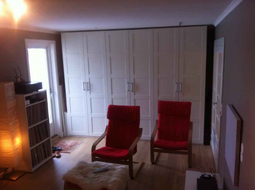

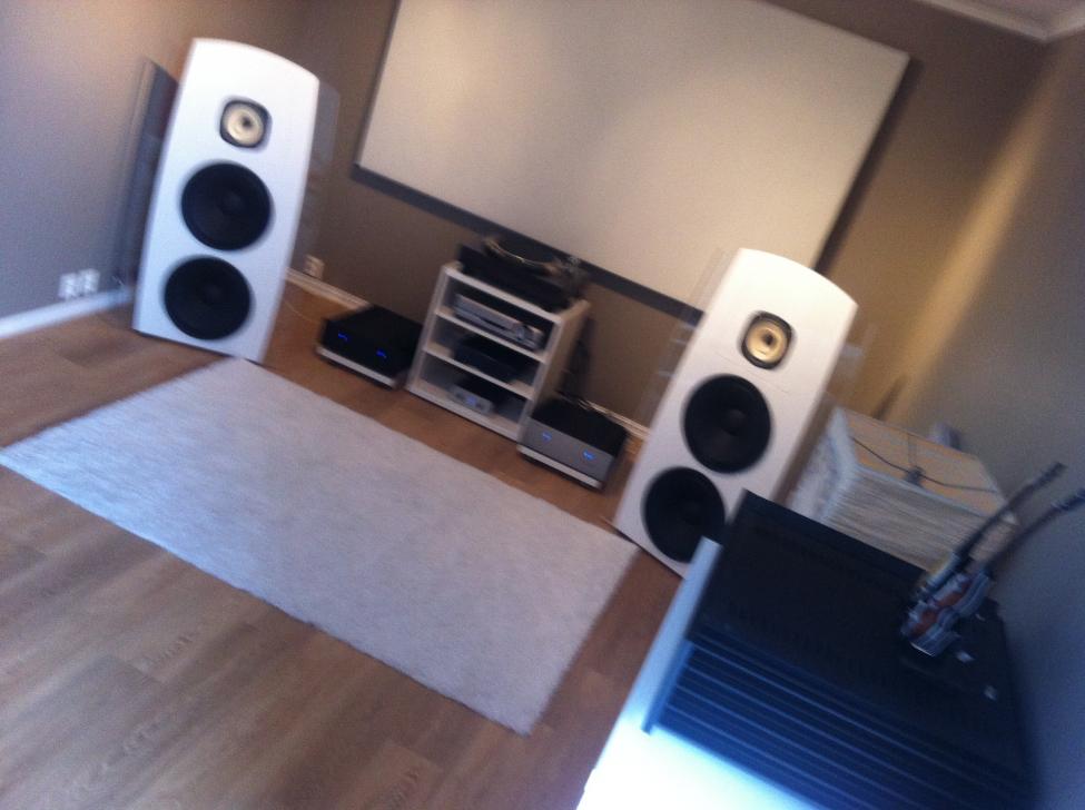

    Da er lytterommet ryddet etter omgjøring i racket. Fostex fulltonene er på opplag i "fulltoneskapet" (dvs pent pakket i eskene sine nederst i garderobeskapet på soverommet i selskap med Seas FA22 og Exotic). Gulldiskantene står pent til pynt og F2J er på pitstop på toppen av hylla.
