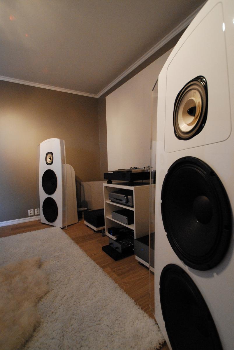

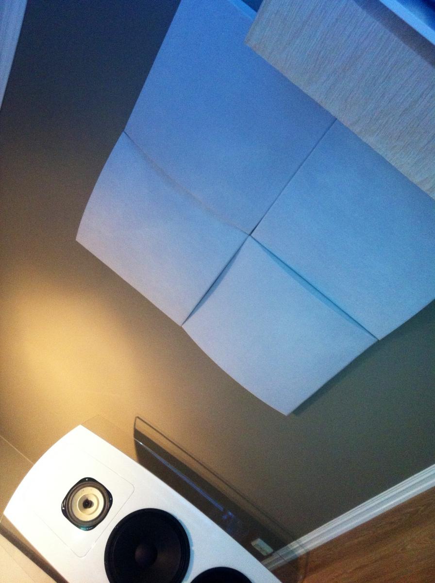

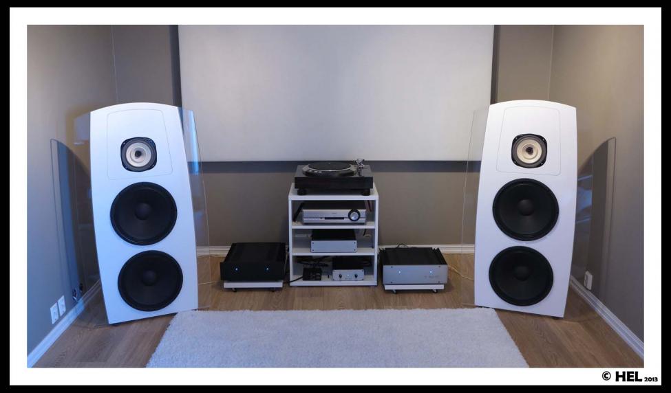

    Fikk tak i 8 Vicoustic absorbenter pent brukt og det roet ned lyden en smule og perspektivet ble litt bredere. Det låt ikke gæærnt i utgangspunktet men dette var definitivt et riktig tiltak.

    Det blei stilig, og WAF-faktoren er nok også ganske høy... :)

    Jeg er veldig fornøyd med Lowtherne. Seas FA22, Seas Excotic og Fostex FE203En-S ligger fortsatt på lur. Fostex T500A-mkII likeså. Til Fostex comboen har jeg både seriefilter klart og alternativt et par Mundorf 0,33 uF sølv i olje ihht Fostexs enkle metode.
    Men først skal bass-departementet tunes ferdig. Er veldig nysgjerrig på hva Altec 416 ville gjort annerledes enn Eminence 15B.
    Uansett så er det noen peaker som må tas og derfor er kanskje ikke First Watt B5 filteret nok alene. Litt synd da jeg ønsker et så enkelt system som mulig. Det er imidlertid mange måter å justere frekvensresponsen på så jeg holder alle muligheter åpne.
    Rod Elliot filter-printene er ferdig loddet (av en hyggelig kar ;) ), har ikke fått hentet det enda, så skal jeg montere det i et kabinett.

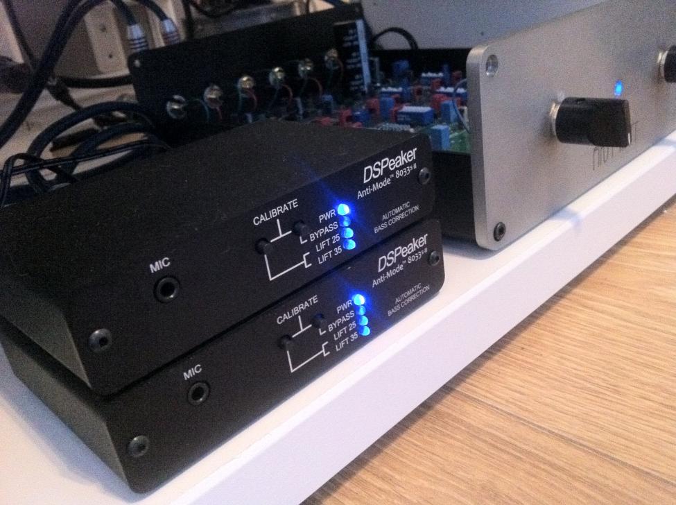

    I mellomtiden deler og korrigerer jeg bassene med Antimode 8033s-II romkorreksjonsenheter for subwoofere. Det fungerer meget bra, det blir meget god sammenheng mellom fulltone og basser. Ting "sitter". Det eneste jeg savner er noe dypere bass.
    Det fine med denne Antimode enheten (siste utgave) er at den har utvidet korreksjonsområdet slik at det dekker 5-250 hz. Det har også valgfrie bass eq innstilinger ved hhv 20, 25 og 30 hz (+8 db) og delefrekvenser fra 60-140 hz med 20 hz step og 3 ordens slopes.
    Rosinen i pølsa er at den også har dipol korrigering ved 160 eller 200 hz (som tar seg av den naturlige 6 db pr oktav rolloffen som følger med dipol prinsippet). Noen vil kanskje mene at en slik løsning tar dynamikk. Jeg tror ikke de nyansene er så viktige det nede i frekvens, da er jevn respons mye viktigere. I vanskelige rom er dette en løsning jeg absolutt anbefaler.

    NB. Jeg kjører ikke eq-lift. Diodene lyser halvveis noe som indikerer at infrasonic filteret er ativt. Bass lift (eq) er ikke anbefalt sammen med dipol innstillingen ihht manualen.

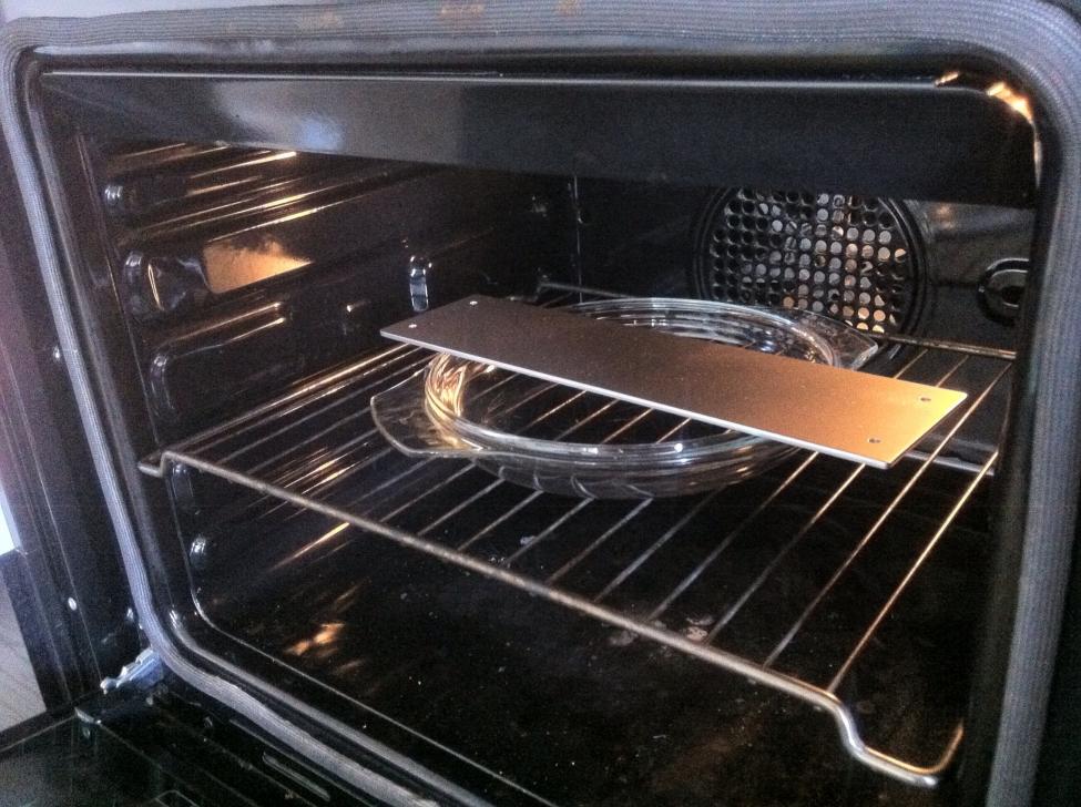

    Pynter litt på Buffalo dacen.
    Lakkerte frontplaten i sølv slik at den matcher resten.
    Herding i stekepanne på 100 grader.
    Litt bilpolish så er jeg i mål.
    Fort gjort :)

    Hvilken lakk er det du har brukt på fronten og hvorfor varmherder du den?
    Er dette en tokompoment - i boks - hvordan blandes komponentene?
    Eller var det rett og slett for å få hurtigere fordamping av løsemiddel?

    Jeg har laget en liten serie med de mest brukte fargene i 1K (svart blank, svart matt, sølv, hvit, svart høy-temp, rød, blå, grønn, gul og klarlakk). Ikke et autoprodukt men mer til industri, generelt vedlikehold og merking.
    Skikkelig herding av 1K tar fort vekk et par uker uten IR eller stekeovn.

    He he. Prøver å holde orden. De endelige bassene ble bestilt for 5 min siden. Rod Elliot bass EQn er nesten ferdig og skal i delikat kabinett med tykk alufront. Dersom jeg går for Antimode i stedet blir de montert i tilsvarende kabinett. Og til slutt så kommer jeg trolig til å sende Musikal Innovation fronten til eloksering i sølv. Deretter er det kun lav stereobenk tilpasset HELOB i design som står igjen. Den blir selvfølgelig egendesignet og CNC frest med ditto 2K speilblank hvit lakk.

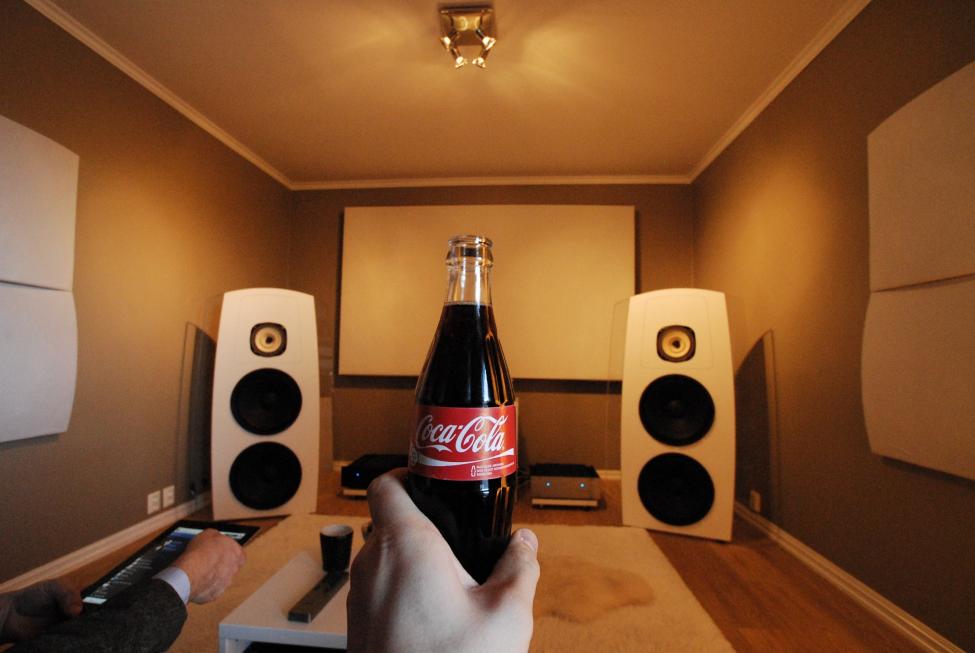

    gjett hvem som er "flink bisk"?:cool:
    fint ble det
    hva med lyden?
    hørte noen rykter om Genelec ?:rolleyes:

    Takk for det :), lyden kommer seg, venter på Rod Elliot EQn pluss noe snadder. Genelec hørte jeg her: Galaxy Studios : Film Post-Production, Scoring, Music Recording Studios & Mastering Facilities in the heart of Europe hvor jeg også fikk en full demo av 3D lyd: Auro-3D / Auro Technologies : Three-dimensional sound som på film er et like stort sprang fra surround som fra stereo til surround, på musikk er jeg litt skeptisk selv om Morten Lindberg har trua. Utfordringen (eller det enkle) med vanlig musikk er at man ikke har musikerne over seg og at den vertikale ambient lyden ikke er så viktig IMO (selv om jeg har veldig lite peiling her annet enn at jeg også fikk høre nyttårskonserten tatt opp i 24 bits 11:1 3D). Når det er sagt imponerte Genelec Montitorer på størrelse med spisebord montert inn i veggen på et av de svære mastering studioene mye mere, headroom ble et nytt begrep for meg, beklager Leif men jeg har aldri hørt maken :)

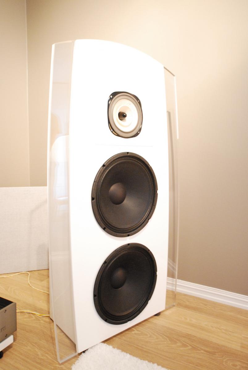

    Vi lar RoDa uttale seg her. Jeg er subjektiv. Men Lowther er vel ikke akkurat det slappeste man får?

    Det er veldig dynamisk. Eminence Beta 15 mangler imidlertid litt av den dypeste bassen og med xmax på 4 mm så vrenger den litt når jeg gir på. Når et basselement nærmere seg max utslag skyter q verdien i været og kontrollen kollapser. Men det vet du vel :) Er også usikker på hvor mange watt som er fornuftig på et slikt bass-oppsett. Hvis du har en ekstra Crown liggende hadde det vært tøft å teste den.

    Takker for titten og bevertningen HEL! Det var noen spennende ting du har stelt istand. Det var nok litt på den snille siden for mine preferanser, men det spilte passelig stort og fyldig. Og for Lowther hatere som sier det alltid spiller slitsomt of fælt er dette et godt moteksempel, for det fantes ikke slitsomt i toppen. Merket f.eks at pianoet på rach ikke krympet i et lite hjørne for seg selv som det ofte gjør! ;-)

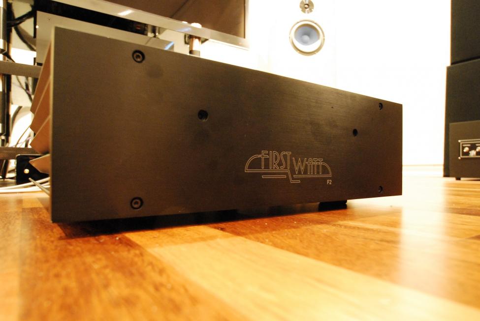

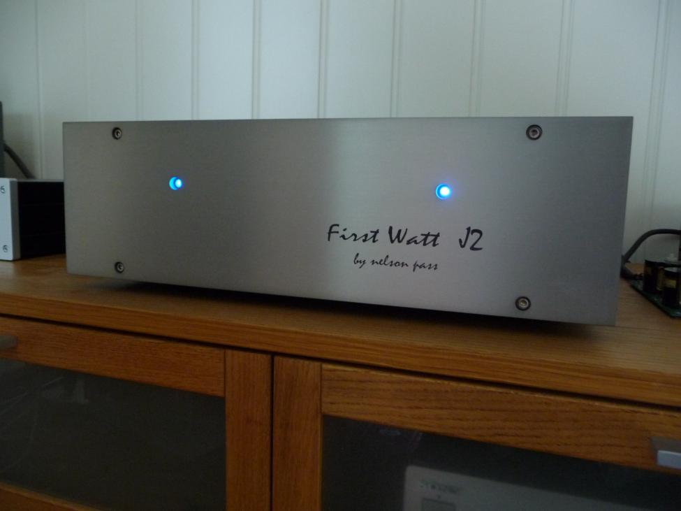

    Etter å ha lånt denne krabaten noen uker må jeg nesten legge igjen noen ord også!
    For de som ikke har fått det med seg er altså dette en 5W SET konstruksjon UTEN rør, og det er nettopp det den lyder som også. Nettopp, den lyder som en veldig god SET rørforsterker. Den skle naturligvis rett inn i mitt eget oppsett. Denne på lik linje mine egne 300B slipper det meste rett gjennom uten å sløre det til med forsøk i å tilføye ting som ikke er der. Resultatet av dette er at det lyder utilsløret, åpent, med den riktige "tørrheten" og sorte bakgrunnen, med mye detaljer og dette uten å bli slitsom i lengden. Det eneste jeg savnet litt var enda litt mer krefter. Men dette kommer nok av at jeg tross alt liker å spille ganske høyt(realistisk). Jeg kan derimot tilføye at noe den gjorde veldig bra var å spille bra også på lave nivåer, det er det ikke så mange som gjør. Kort oppsummert er den i mitt oppsett den beste transistorforsterker jeg har hørt. Kunne fint levd med denne om jeg skulle trenge pengene fra mine langt dyrere referanser.
    madman
    1.183
    670
    Sætre
    Nelson Pass har jo tenkt på oss som trenger litt mer av det samme. 2x25W single ended class A . Spiller som 300B med masse krefter !
