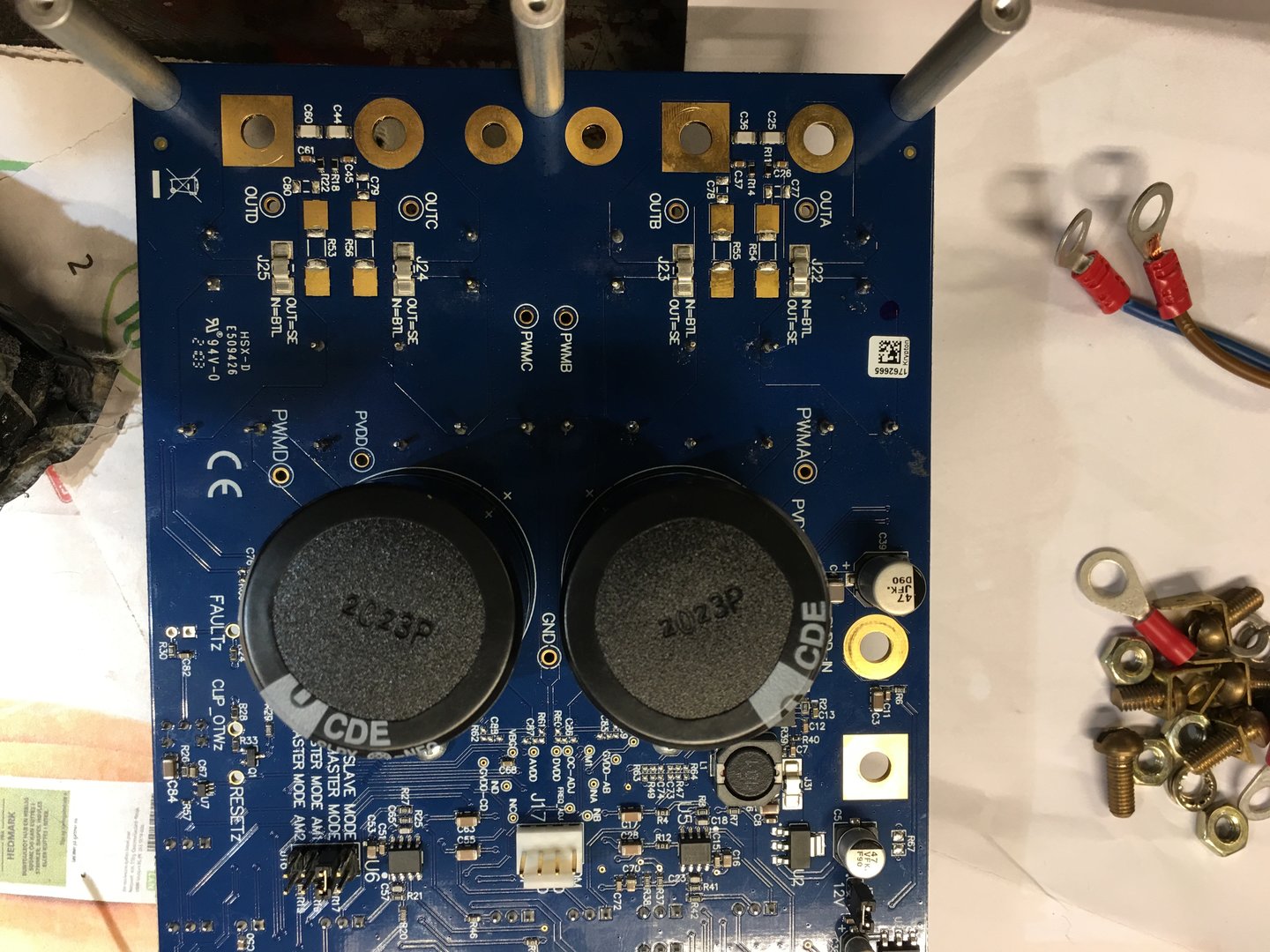

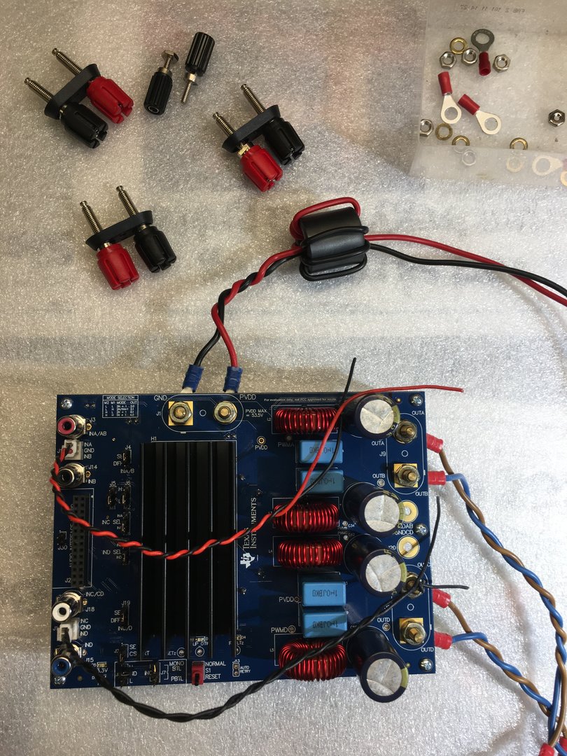

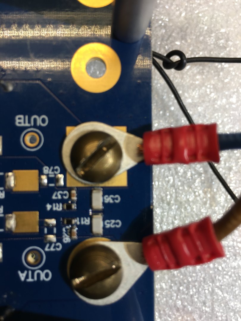

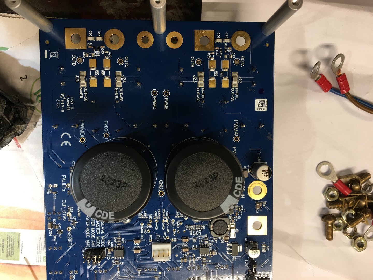

    Jeg har brukt mange EV board opp igjennom .Både med fixerte terminaler og skrudde .TI er så, genial at du kan bare kan fjerne dem og bruke dem på ny " i kabinettet :How about that : )
    Det eneste den har større foot print enn kina edit .Foot printen er lik for hele TI true path er lik for hele 32xx serien ,effekten er bare mindre mindre ,Personlig hadde jeg gått for 3255 , den står i WP at den fungerer fra 14 -53 v . Det vil si at du kan fore den med laptop lader for mindre applikasjoner . For max effekt 12A

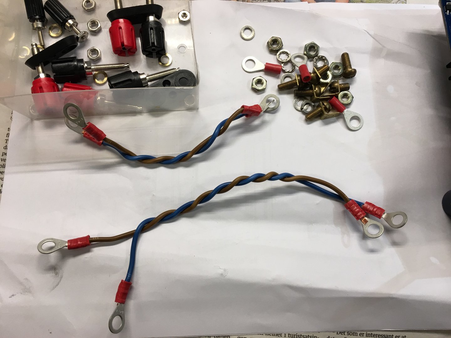

    Noen bilder av klargjøringen , du trenger noe 1,5 til 2,5 kvdr ledn ,noen kabelsko og 4 mm skruer x6 .Input pluggene er jst ,(ikke mini )
    Neste steg blir en jobb for børre" og hull taking jobb,,,next Det er  lurt  å  twinne kablene , Skal dupresse  kabelsko  kjøp en tang  for  godkjente  press...JPG ferig  intern  hooking  QEM terminalene bruker  jeg  heller  i  kabinettet.JPG eneste  å  passe  på  er at kabelskoen har  klaring til  smdene førdu tighter  til.JPG
    Vis vedlegget 766058
    Neste steg blir en jobb for børre" og hull taking jobb,,,next Vis vedlegget 766060 Vis vedlegget 766061 Vis vedlegget 766062

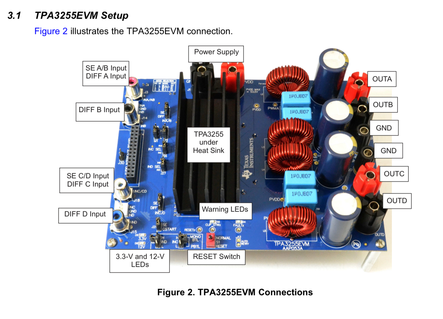

    På ett 3255 forum dukket dette opp, så ja det er en forklaring på allt , hvorfor ting dør .
    klippet ; øverste linjen ref er lik mine kina 3255
    3E doesn't ship to my location. I cannot find TI TPA3255 EVM.
    According to diyaudio, TI TPA3255 EVM died because it couldn't endure 48V.
    If you search aliexpress.com for TPA3255, you get various TPA3255 amp boards with capacitors which can take 48V voltage input.
    However, the sellers usually don't tell me about voltage regulator.
    This TPA3255 amp uses LM2575T-12 voltage regulator on the product pictures although its working voltage is 48V.
    According to digikey, its maximum voltage input is 40V which doesn't seem safe for use with a 48V power supply

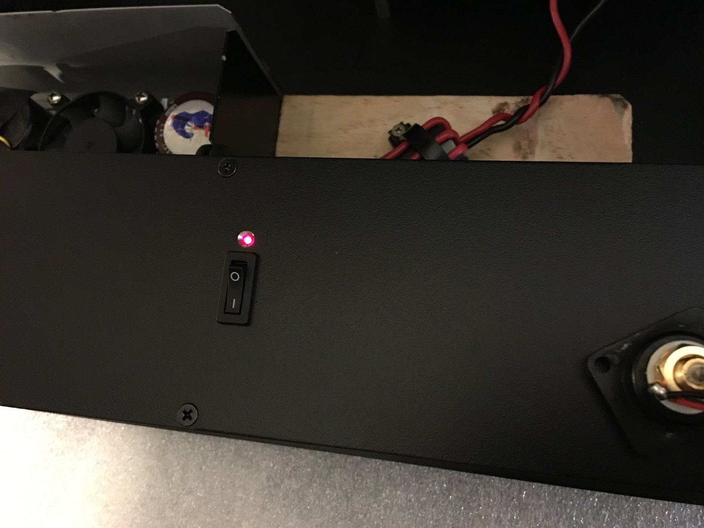

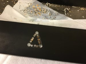

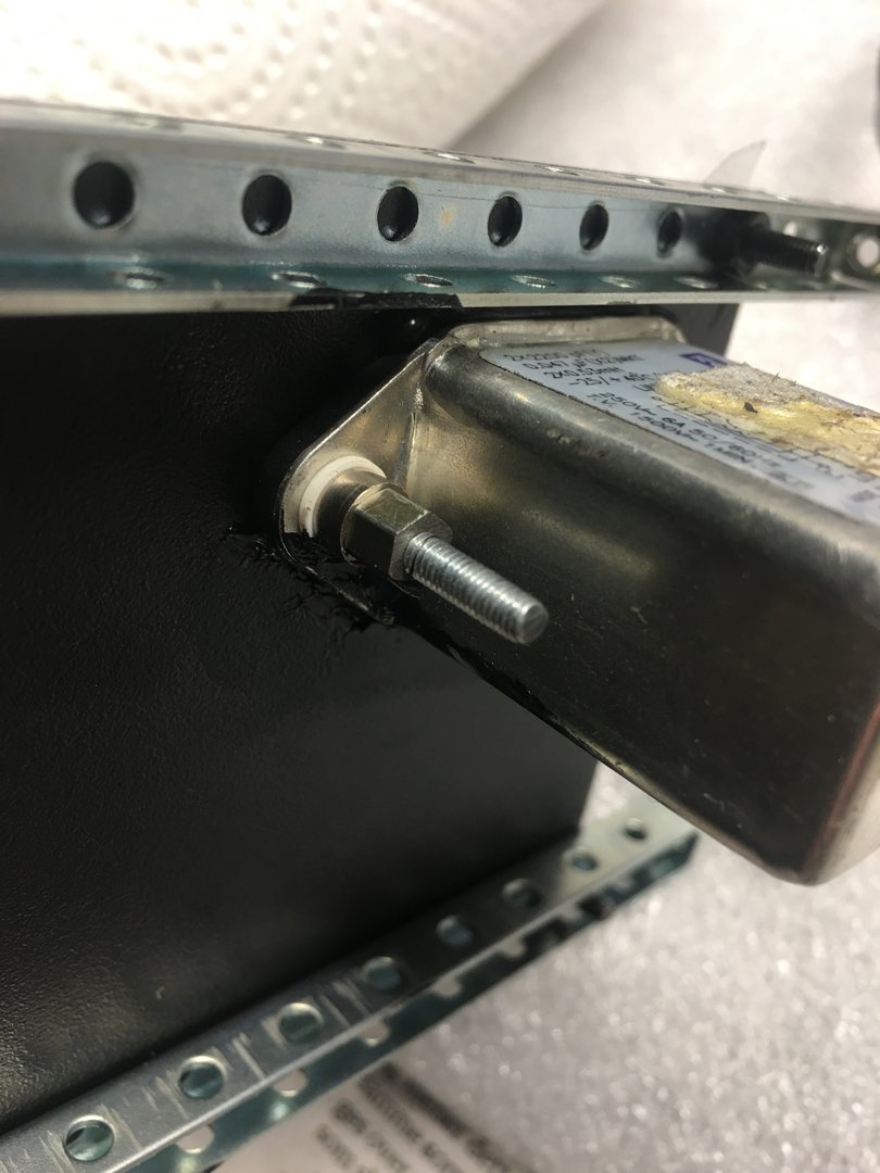

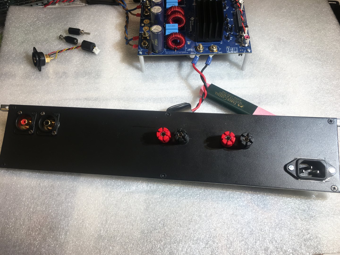

    Kult ,,jeg fikk stikke lit tdligere i dag : )
    Aluminiummen er grei å jobbe med , så egentlig planke kjøring . Monterte nett filter , men den jordes i chassi front ,,,,Jeg liker ikke tanken på mains in GND i smme planet som inputtene . (Jeg satte den inn bakfra og brukte isolatorer .Nå kan jeg velge om bånn plata med power ampen eller smpa skal jordes ,,,,

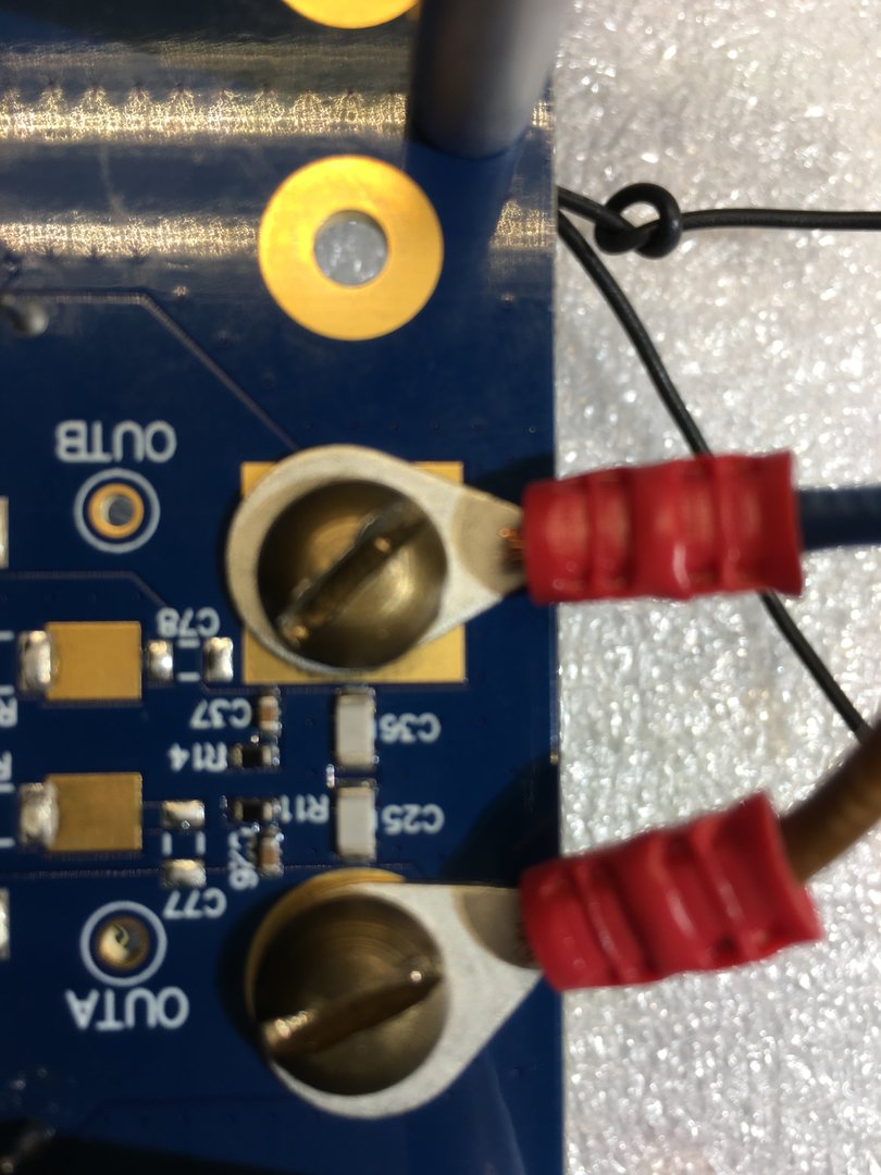

    OBS Jeg studerte bildet jeg postet i går med terminalene og ledningene , Så det tok jeg opp igjen .Kabelskoene subber " over terminal foot print" Ikke bra .Løsningen er enten mindre øyer eller skive mindre eller lik foot print som vist på bildet .Jeg brukte både over og under for å være sikker
    Det kan se ut som at prøve lytting kan bli allerede til helgen : )
    Eneste jeg ikke er sikker på om jeg kan ha power ON på smps eller om jeg må legge ut " reset knappen som er på ampen , Får sjekke TI webben how to,,,,imens
    Så inntil videre ,så må det jobbes litt med andre ting og for at jeg idet hele tatt skal ha råd til denne hobbien , MC jobbene står i kø,,,,
    Vel ett luxus problem å ha jobb ,,,,

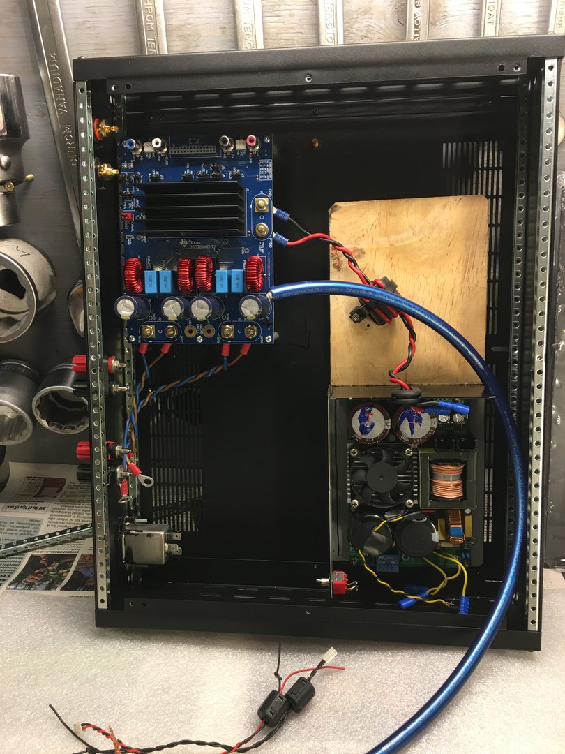

    Blei litt gira på få ferdig greia" Mer borring , og hadde ikke template .Måtte få hjelp av skyve malena "
    Vel nesten alle høla traff" rund filen måtte fram og justere 1 hull : )
    Jeg lagde en cage " for smps,,, bare fordi jeg hadde en plate som kunne passe .Jeg passte og på at høyda på den støtter topp plata .Mindre flex og resonans håpte jeg .En liten finer bit er holder for ene veggen samt gir distanse mellom kabinett bånn og ferriten.
    Da det nesten klart for hook up, tenker bruke neontech nei 3002.Noe må den da være god for ? Det var ikke signal iallefall : ( Jeg har jo hatt oppstart og lyd i SE mode som er custom for oppdraget .Men jeg tror jeg vil teste den i balansert mode på det store anlegget . Fordelen med XLR ( balansert ) er jo bedre CMR
    Jeg vet han liker ikke vifter min venn , så derfor har jeg alltid en option til å slå av ,,,, og på eget ansvar. Lille røde på SMPS cage. Og med vilje setter jeg den inni kabinettet
    Vel det var dagens ,så det skal nok gå veien håper jeg ,,,,,

    Da ser det ut som det blir opp start i morra,.I tillegg til å fått trenings runden min har jeg jeg borra og laga firkant høl til nett bryter .Tilmed en power ON led blir det .Bryteren ser liten og uskyldig ut men har kontakt rating på 16amp .
    Kabinettet er intet minde enn genialt , jeg oppdaget litt seint at både front og bakplate kan for skyves da 20 mm innover ,Den kan da romme elektronikk sjermet .med ekstra plate,sånn som fronten .Jeg får se hva jeg gjør med den .
    Så da er det bare å tvinne tommlene ,,,,, den har jo vært test startet tidligere ,,,, Men det er alltid like spennende hver gang
    so untill then

    Årait , da står TI 3255 EVB og varmer seg opp på det lille anlegget , ( bare sånn for sikkerhets skyld) Før forberedelensen til straffe rundene " på det stor anlegget kommer jeg til å sette inn XLRs
    Foreløbig gikk allt etter oppskriften, All indikatorer er grønne og blå på PSU =ok . EN rask sjekk på offsett , den blir nesten 0 mV når den blir varm .Ps noen D /T amper bør ha en load resistor når du sjekker den eller oppstart uten HT . I motsatt fall noen amper kan svare med ustablitet og off sett som ikke er stabil . På eget ansvar testet jeg for moro skyld ett par no go " s , allt virker stabilt inkludert resett/ mute knappen på EVB i resett mode ,,, dvs lyd ut .Jeg vet ikke om denne burde vært lagt ut " Bruk av den gir garantert muted on / offs. Hørte ingen unoter på lille anlegget og vurderer det på de store HT i tilfelle
    På lille anlegget ingen sus ingen brum hverken på HT eller k701. Første inntrykket er transparant og dynamisk og ikke så bassy" som kina editten .Neste runde blir en killer kombo håper jeg ,,,,.Borbely supa opampen fra tråden min og TI 3255 EVB
    Det kommer plutselig mere her ,,,,,

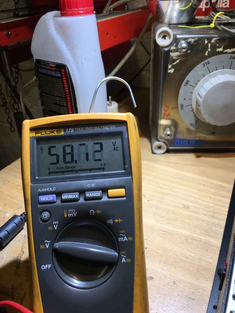

    Ja etter mye om og men kom 3255 evb tilslutt inn i stugu. De super super tynne trådene fra gamle 3255 xlr til jst tålte ikke ny håndtering .Fant fram rote skrinet fra RC helicopter og ledniger derfra ,,,de er solide .Litt tveking og lodding med JST s. Neste problem,,,, noe som stikker meg her , flis ,,,nei STRØM : ( 60 v ac mellom antistat avlednings banen min " og 3255 chassi. H......
    Etter å ha funnet en gammel selv forskylt synd blir allt sjekket på ny og godkjent , se bilder og tekst .Min stikk kontakt jord er OK ,

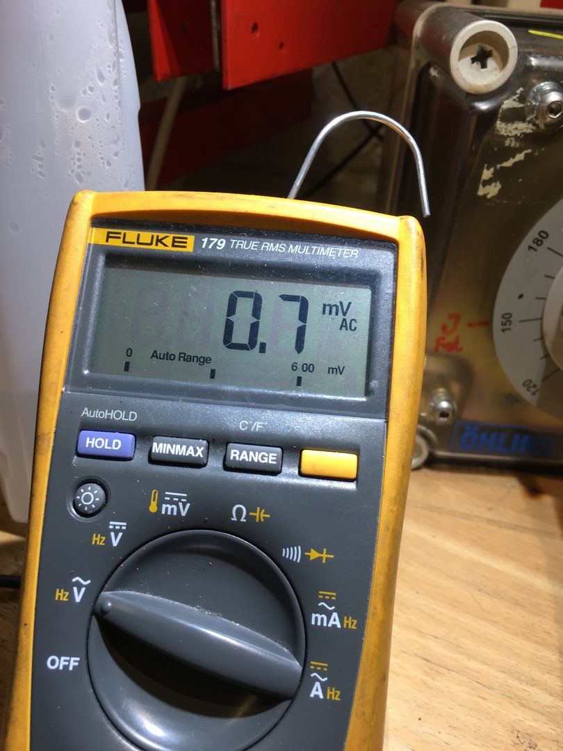

    Jeg sjekker apparatet uten jord av nysjerrighet ,,er det nett inn filteret kombinert med single pol bryter som introduserer fenomenet ,eller den høyt elskede av mange smps en ?. Her da er spenningen enda høyere med apparatet av slått 90-120 v : WTF .IN filteret introduserer litt av spenningen idet den bruker jord i filtreringen ok .Meste parten av spenningen til apparat jord kommer fra smps og måten de har sin filtrering mot jord og,,,,, og single pol switsj som er det den er designet for .
    Selv om jeg har O mV med foreskreven jord i begge ender " synes jeg at det var ekkelt at det flyter så pass mye som 2 til 3 mA " i chassi ..Der er jo og PGND og SGND til power ampen :( og til skal det kobles til min nye beibi " supa op ampen .(?
    Vel beroliget av 0 målingen og dobbelt sjekket jord i HF kjeden ,,så ble det hooket opp forsinket
    Støyen av denne er ,,,, ingen ting ? Ikke brum ikke sus .Testen blir nåde løs .Med som executor i testen , Borbely supa op amp , og borbely ribbon " amps : )De har tatt over allt her for tiden :)
    ,,, Den umodifiserte kina versionen kan over hodet ikke samme liknes lyd messig med 3255EVB .Hele frekvens området virker mere helhetlig og er spader bedre i bass mellom området ds
    trasientmessig allt matriale ,
    Jeg har gått gjennom endel matrial som jeg kommenterer neste runde

    3255 final touch
    Jeg har i tillegg til lang gå tur og snømåking gjort siste arbeidet " på 3255 kabinett
    Front plate recess høl for power switchen .Jeg synes det var så kjipt å bare drille ett runt høl ,,,så det ble en A .Det kan fort bli Aen i ta 3255 .Vel det kan han styre med selv Den er klar for å reise hjem Får sette inn rca og siste test på verksted anlegget
    Angående ICE 400 som har blitt parkert så godt som permanent ,så har jeg ett ett par ting jeg har lyst å prøve ut før jeg bestemmer meg for dens videre sjebne
    mer om det kommer ....
    Torvbakkane
    17.01.2019
    874
    1.098
    Alver
    3255 final touch
    Hei @HAREPUSEN 🙂,
    Dette ser knall ut, likte spesielt din kreavitet ifbm AV/PÅ bryter 😊, er det LED som er heilt oppi trekanten? Det blei i allefall i mine øyne jekla bra, gratulerer 😎
    Mvh Helge
