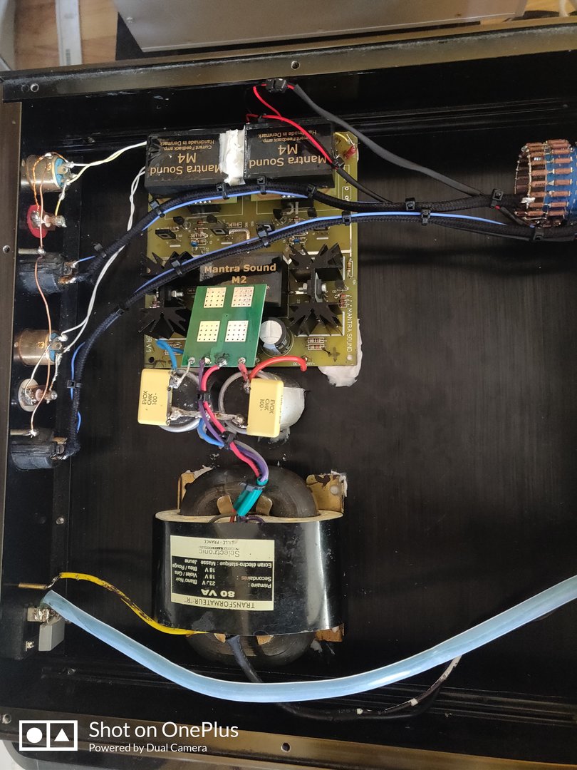

    Så er jeg færdig med den nyeste Lars Vester konstruktion.
    Ja jeg ved det ser for jævlig ud inde i der. Kassen har været genbrugt utallige gange.
    Silk transformatorerne blev jeg træt af. Det viste sig at jeg skruede ned når jeg skruede op. Så et eller andet har jo været galt.
    Nu er jeg spændt på hvordan den her lyder. Bruger et 50 Kohm potentiometer med Dale modstande. Der er 22 DB forstærkning.
    Min PS Audio DAC med overførings trafoer har det sikkert som en fisk i vandet med den høje impedans.

    Lars havde brugt ensrettere og elektrolytkondensatorer som jeg ikke var helt tilfreds med. Så lavede mit eget med Elna Silmic 3300 uf. 50 v. Desuden meget fin ensretter.

    Skal de fire dioder på printet væk når der bruges ekstern ensretter? Det går jeg ud fra. Har et hum problem som det er nu. Bemærk input for + og minus. Det er det jeg bruger nu. Derfor går jeg ud fra at ihvertfald to af dioderne på printet skal klippes?

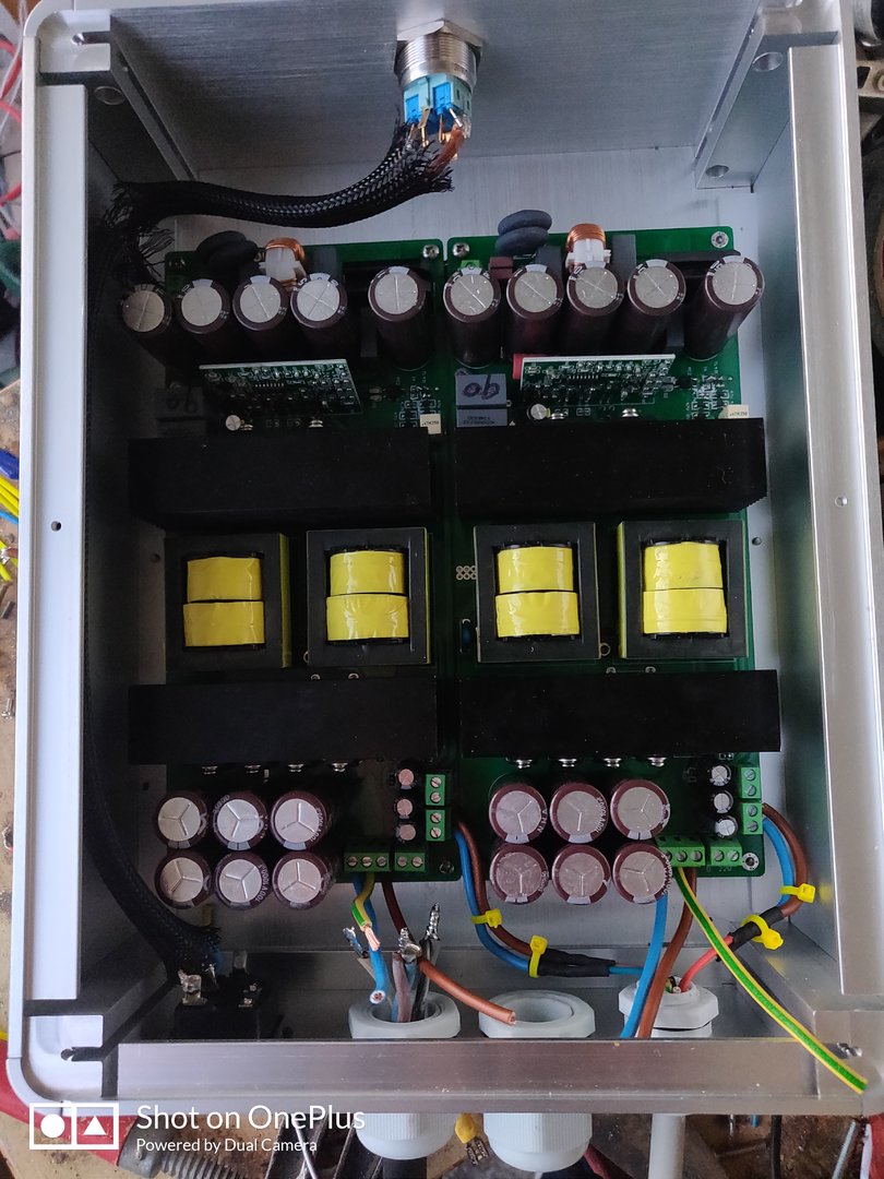

    Fandt lidt flere op lysninger på Swith mode forsyninger til Sven Palvigs sub forstærkere. 1500 w continuous pr modul.
    DKK 729.33 | 2000W 3000W PSU LLC Soft Switch Amplifier Audio Power Supply Board SPMS High Efficiency Dual DC ±60 70 80 90 110V Output

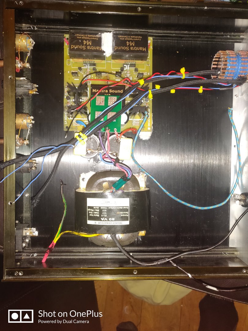

    Ser ud til at der bliver tid til forstærkeren om få dage. Ser ud til at jeg langt om længe har fået den her humfri. Bl.a skulle potentiometeret forbindes til kabinettet via en ledning.

    Nope kassen er kanskje 10 år gammel og har været genbrugt mange gange.Forplade udskiftet til Pertinax da for mange huller i den. Et problem da denne kasse er eloxeret sort. Skruerne er eloxeret sorte og der er dermed manglede elektrisk kontakt kabinet derned imellem. Har brugt vildt meget tid på at slippe af med brum.

    Tog et andet brugt kabinet i brug.
    Vis vedlegget 750207

    Der er ikke nogle problemer i det her kabinet. Men det var der i det andet. Potentiometer skal som regel have metaldelene forbundet til kabinet. Ellers bliver der hum. Nu må vi se om jeg får det her til at virke uden brum. Ellers vil jeg påstå at det er konstruktøren af printet som har lavet fejl. Han er 82 år.

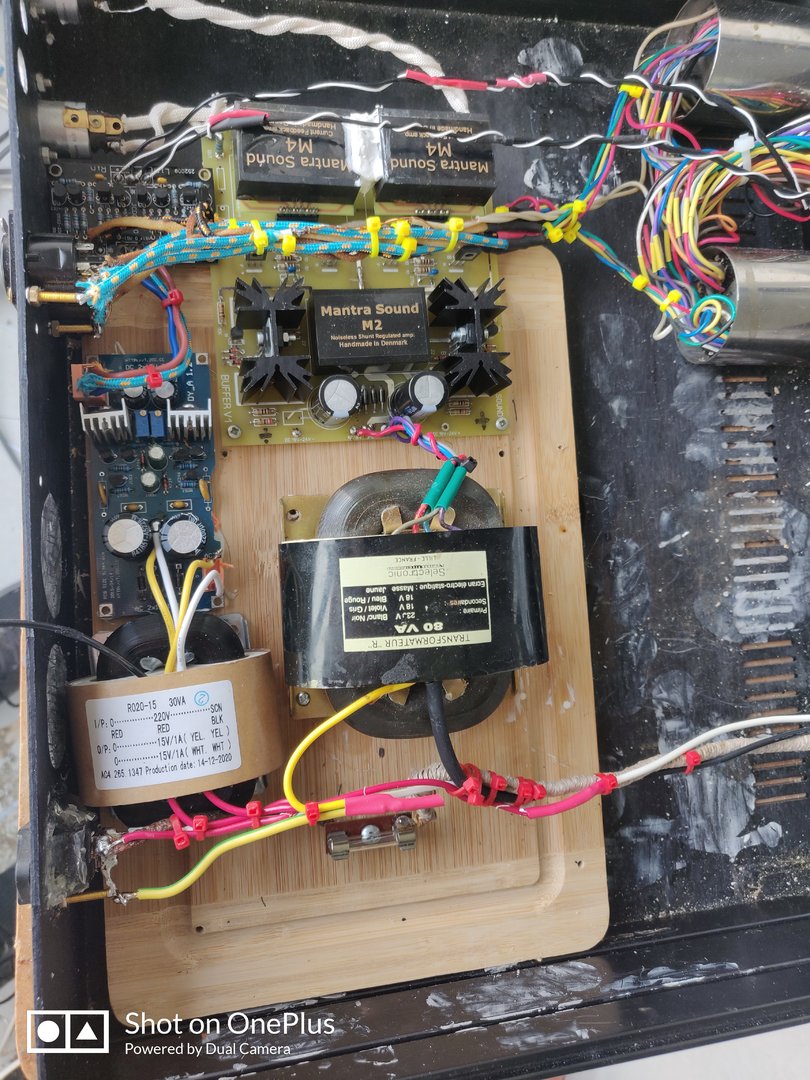

    For en sikkerheds skyld tager jeg den med ud til Lars Vester fra Mantra Sound. Lader ham måle den igennem. Bemærk den kører Current feedback. Det har jeg prøvet med IC kredse og det var aldeles skrækkeligt.

    Der er stadig problem med den her. Min tidligere erfaring med Current feedback forstærker kredsløb, er at de ofte er ustabile. Tager den med til konstruktøren i morgen formiddag, så han kan måle på den.

    Vis vedlegget 750751
    Nu står den hos konstruktøren af kredsløbet. Tilsyneladende er det fuldstændigt hysteriskt. Kanskje trafoen skal længere væk og vendes 90 grader. Current feedback vurderer jeg også som problematiske. Han får ingen penge før det virker.

    Åbenbart et problem med de moduler. Syntes også det virkede mystiskt. Nu har han vist modificeret moduler.
    "Ja, det kan lave problemer .
    I morgen prøver jeg med de nye moduler, der er få ændringer . Bruger dem i PH20 ."

    Har fået nye moduler. Skal lytte på dem senere idag. Der var åbenbart en fejl på de andre. Det er vildt stressende når man ikke får det til at virke.

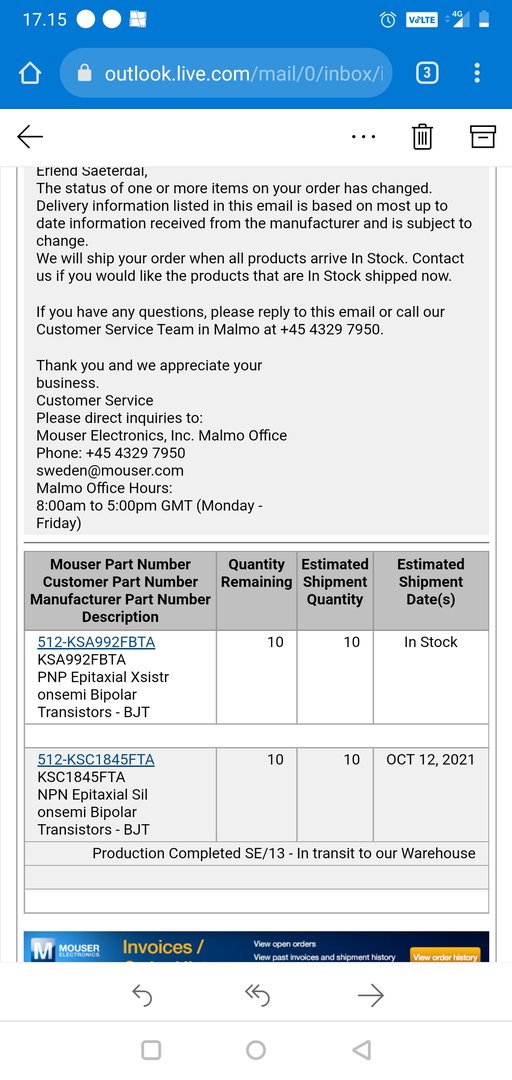

    Hvis du ser det her Audiogon så bemærker du kanskje at transistorer til Ska er næsten leveringsklart.
    Aldrig haft så god bas før. Men har lige bestilt naked Vishay til indgangen. 27 ohm og 47 Kohm 2 STK af hver. Tror de der billige kulfilm modstande mudrer bassen og lægger låg på diskanten.

    Det pudsige med den her buffer er at mine 12" basser lyder som mindst 15" nu. Current feedback har meget mere slam/spark.
