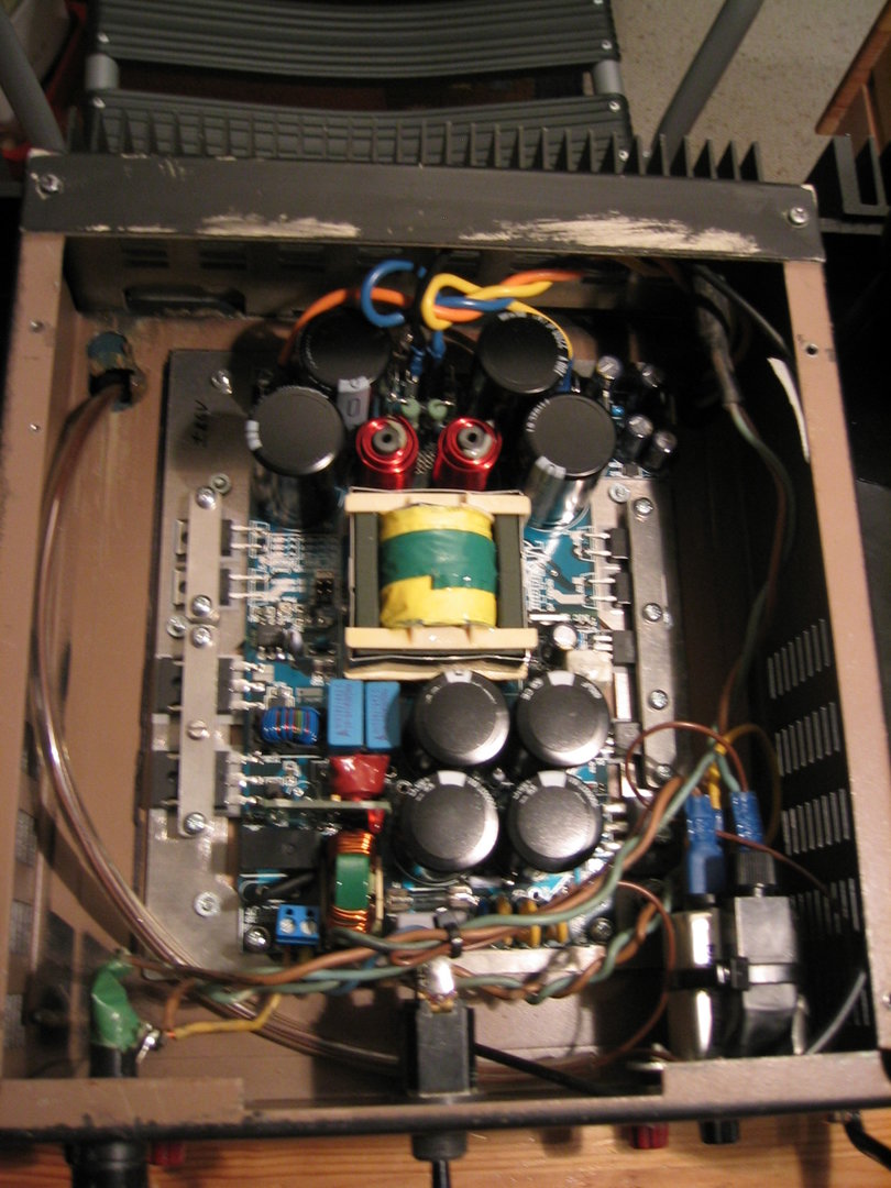

    D er akkurat denne som ble opphavet til hele tråden her ,,,, jeg ville ertatte noe jeg feilaktig avhendiget ,,,At jeg seinere skulle få til bytte tilbud der den kom til rette igjen hadde jeg ingen aning om ,,, og det ette att alle kina tripathene var moddet til ytterste ,
    Fant noen bilder av min gamle tripath ta0105 .Jeg har tatt feil det er en reference board 2500 jeg har , forløbig min beste switsj amp
    0105 er egentlig lik bare at 2500 er bedre egnet for low impedance drive som er bra
    bildet : base ment ,: en coldamp hv 800w som har tålt juling
    Er vel på tide å bytte reservoar cappene snart
    Vel det var etter å ha satt inn xlr bøssinger i denne jeg oppdaget monumentale forsjeller i dimensjoneringne kina vs tripaths eget board , Etter den ene signal kabel incidenten der ene kina bare resolutt tok kvelden var ikke avgjørelsen om å ta de ut av drift vanskelig
    bildet 1 etg:en x moddet tripaht 2x500w
    Sjekk visuellt overordenligheten av output nodene hvor de sikkrer lav kapacitanse , lav induktanse minimum ringing
    Allt er forklart i manualen til tripath og uendlig med tech og andre bygge tips .Det kunne en savne på mange av da andre designerne .Uten om er bare TI har brukbare tech og tips som jeg har sett
    Når jeg får litt bedre tid kansje jeg gir engine 400 en ny sjanse med masser mere gain som jeg trenger med Mg ene

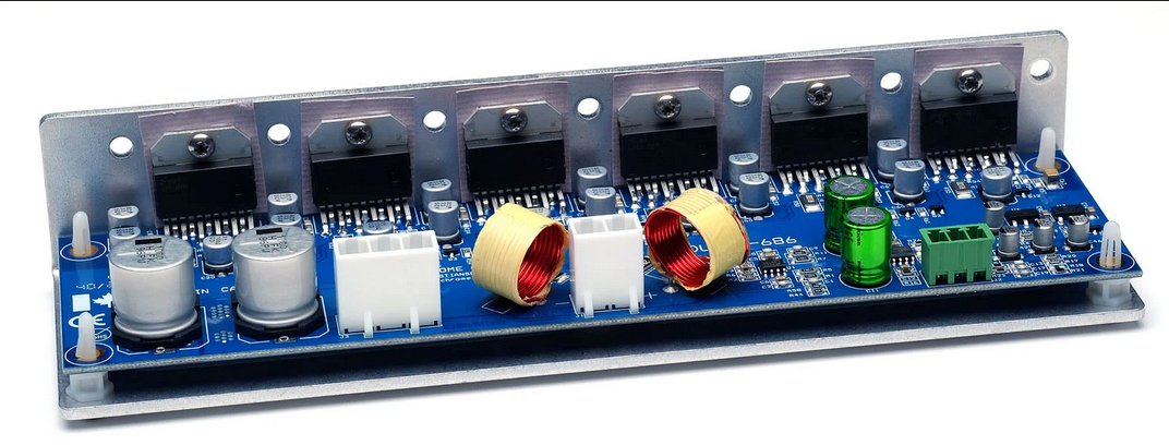

    Selv har jeg tro på disse ;
    Texaz intstruments ; lm 3886 chip taken to a new level
    Assembled in canada
    Det er mange kopier ,,men ikke slik neurocrome gjør det ;
    Thanks to the Neurochrome Modulus error correction circuit topology, the Modulus-686
    provides nearly 400 W into 4 Ω at vanishingly low distortion levels.

    ^støttes. Han som lager disse kit'ene har peiling, og han har mange ferdige løsninger som kan brukes i et kit. Speaker protection, input buffer, etc.
    Han er også behjelpelig på epost pluss at det er mange tråder på DIY audio om dette.
    Bygge sin egen forsterker er masse kos og deilig mestring når lyden strømmer ut :)
    Assembled in canada

    Har du bygget med den?
    HAREPUSEN

    Virker dyrt tror ikke det for mange penge på det pcb. Så er det forsendelse og import afgift.
    Nei du betaler for ett custom kvalitets konsept ,, hvis du leser noen av rewiev så forstår du

    så jeg må i tilfelle bygge to da? For brokobling tenkte jeg på
    Kath
    Ja 686 er monos for å ta ut maks strøm / effekt , Du ha to av allt . )
    Som at 686 er brokoblet er den automatisk balansert : )
    Det er den største av modellene , broen under har samme topologi ,,,
    Om du ikke trenger full power versionen kan du se av tabellen ,,, spenningen og hvor mange chipper
    som utgjør effekten

    Her er rene speccen på 686
    Du finner absolutt allt ,,,, webben deres . )
    Ps trykk spec "
    Ps og ja ,,, den kan være både SE single ended og balansert . )

    Jeg har bygget flere forsterkere basert på Neurochrome løsninger (Modulus-86/286/Purify buffere) og har bare godt å si. De er greie å bygge, har nøyaktige og gode bygge beskrivelser, er stabile, måler helt topp og fungerer akkurat som de skal. Konstruktøren TomC (utflyttet fra Danmark) er kjempegrei og rask til å svare på eventuelle spørsmål på mail. Tut og kjør. Dollarkursen er ikke akkurat så snill med oss for tiden.
