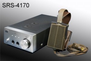

    Har et Stax SRS 4170-sett m SRM-006tS driveren. Denne står på konstant, men merker at selv på tomgang så blir topplaten så varm at det nesten blir ubehagelig å legge hånden oppå der for å kjenne på temp'en. Den er 1 mnd. gammel. Er dette normalt (det er Kl.A - og de blir vel varmere på tomgang enn AB)? Har ikke temperaturmåler som går spesielt høyt, så jeg vet ikke hva tomgangstempen er.
    Barbaresco
    23.03.2006
    3.062
    785
    Klasse A blir like varm på tomgang som ved full pinne, så det er ikke noe galt med det!
    STAX SRS-4170 består av:
    STAX SRM-006tS er da en rørdriver (som benytter 2 stk. 6FQ7/6CG7 radiorør). Det ser man bl.a. av de to opphøyde, (kuppel)sirklene med senterhull på toppdekselet. Rørutstyr blir som oftest varmt. Dette gjelder også min STAX SRM-007t som har 4 rør. Noen av STAX's transistordrivere blir visstnok også ganske varme.
    http://www.stax.co.jp/Export/SRM006tS.html]STAX SRM-006tS
    High-voltage dual triode 6FQ7 / 6CG7 are employed in the output stage of the SRM-006tS
    Vacuum tubes: 6FQ7/6CG7 type x 2

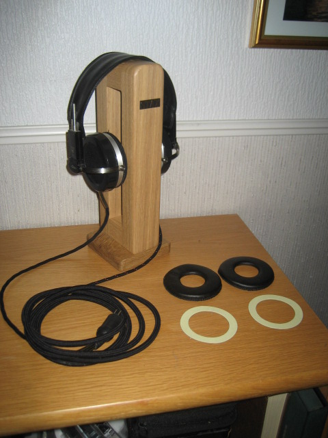

    Fikk pakke fra Osaka idag ;) Stand i nydelig treverk og nye øreputer til den 37 år gamle STAX SRX mk.3. Ser ut til at putene har bedre kvalitet enn orginalen, som hadde en dårligere plast/skinn kvalitet . Det jeg trodde var et brudd i venstre øreklokken, var feil på den delte volume kontrollen på forsterkeren. Har fått WEE fra Woo Audio, som var tenkt brukt til Stax'en. Men sendte en uten normal bias på den ene utgange som jeg bestillte. WEE har normalt 2stk Pro bias på utgangen som standard .Hadde sett frem til dette ved og få sammenligne Stax og Koss via WEE. Har tenkt og ringe til Woo Audio og høre om de kan sende meg en 6-pins uttak og utgangstrafo for normalbias. så håper jeg og få hjelp av en lokal forsterkerbygger til og bytte den ene utgangen ::) Har fått lyttet på den gamle telefonen. Den har et noe bredere lydbilde enn Koss, som har mere romvirkning og lavre bass gjengivelse. Staxen har en noe mere åpen og oppløst bassgjengivelse. Begge telefonene har hver sin lydsignatur. Vanskelig og sette de opp mot hverandre. Det jeg drømmer om nå, er en 009 modellen. Det blir det slutt på og sammenligne. Tror det lønner seg og kjøpe den her i Norge. Kjenner lite til importøren, når det gjelder service og sånn. mvh. Guit

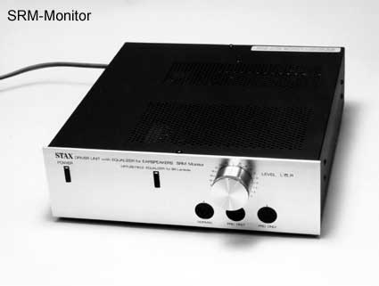

    johnnybgood skrev et innlegg 12.04.2012 ca. kl. 00.36, men slettet det ca. kl. 09.25.
    STAX SRM-Monitor
    STAX ED-1 Diffuse Field Equalizer for SR-Lambda PRO
    I innlegget nevnte johnnybgood noe han kaller STAX ED-1 Monitor equalizer. Jeg er usikker på hvilket av de to ovennevte produktene han mener.
    Grundigere informasjon:
    http://wiki.faust3d.com/wiki/index.php?title=Stax_SRM_Monitor
    http://www.head-fi.org/t/23306/stax-ed-1-diffuse-field-equalizer
    http://www.head-fi.org/t/108899/stax-ed-1-equalizer-out-of-head-soundstage
    http://ferrstein.com/headphones.htm
    Modellen heter ED-1 Monitor, men er equalizer for Lambda/Pro og har diffuse-field funksjon. Det er det jeg kan lese meg til på fronten av den svarte boksen.

    STAX SRM-Monitor
    SRM Monitor er vel en amp med ED-1 innebygd etter det jeg kan lese meg til i linken ovenfor.
