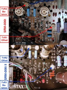

    Justere BALANCE og DC-OFFSET SRM-006t
    Noen flere her som har justert BALANCE og DC-OFFSET på SRM-006t (ikke Mk II)?
    Stusset over merkingen av potmeterne TVR1 og TVR2 som er byttet om på SRM-006t og SRM-006tII selv om de omtrent er identiske i design og komponenter. Noen som har en forklaring?
    jabbalabba
    12.04.2006
    238
    247
    Leste engang at 006t har feil merking.
    DVS at merkingen skulle vært slik som den er i MKII
    Mener det var i Stax tråden på Head-fi.org at jeg leste det.
    Du kan jo sjekke ut der (OBS, det er 2 tråder, med mange tusen sider tilsammen)

    Stax SRM-007t: Rør og justere BALANCE og DC-OFFSET
    jabbalabba skrev:
    Hvor lenge varer typisk et rørsett for Stax SRM-007t?
    Hvor finner man en oppskrift for justering av Stax SRM-007t (etter skifte av rørsett)? I bruksanvisningen (se innlegg #103)? Finnes det en lenke til en illustrert oppskrift/fremgangsmåte, f.eks. på Head-Fi?
    Redigering: Endret Stax SRM-006t -> Stax SRM-007t. Jeg sitter på jobben og stusset litt på topplokket på bildene av SRM-006t. Jeg er rimelig sikker på at jeg har 4 rør. Må dobbelsjekke når jeg kommer hjem. Beklager.
    Redigering 2: Jeg har dobbelsjekket: Stax SRM-007t er korrekt
